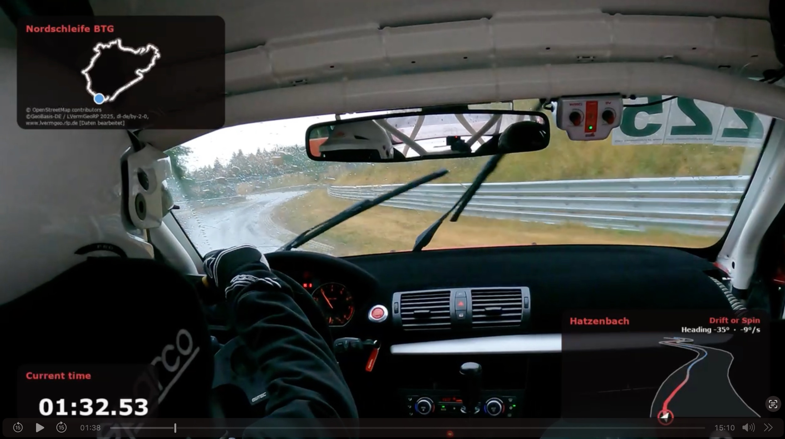

Weken lang alleen maar droog geweest, en dan opeens deze mega regen. Grip was nergens te vinden nee. Ik stond in de eerste ronde al dwars in HatzenbachBjeffindividual schreef: 18 aug 2026, 23:32 Dus toch goed gezien
Dag was rommelig door de natte start. Zelden zo weinig grip gehad op de ring en dat resulteerde in veel blikschade inderdaad.
Die e36 had een gat in de vangrail geslagen, rijder gelukkig okay bleek achteraf.
Wij hadden veel plezier maar met het korte Diff (226 top) en maar 250pk was het wel lastig om het dikke spul bij te houden.
Volgende keer stuur ik een pb![]()

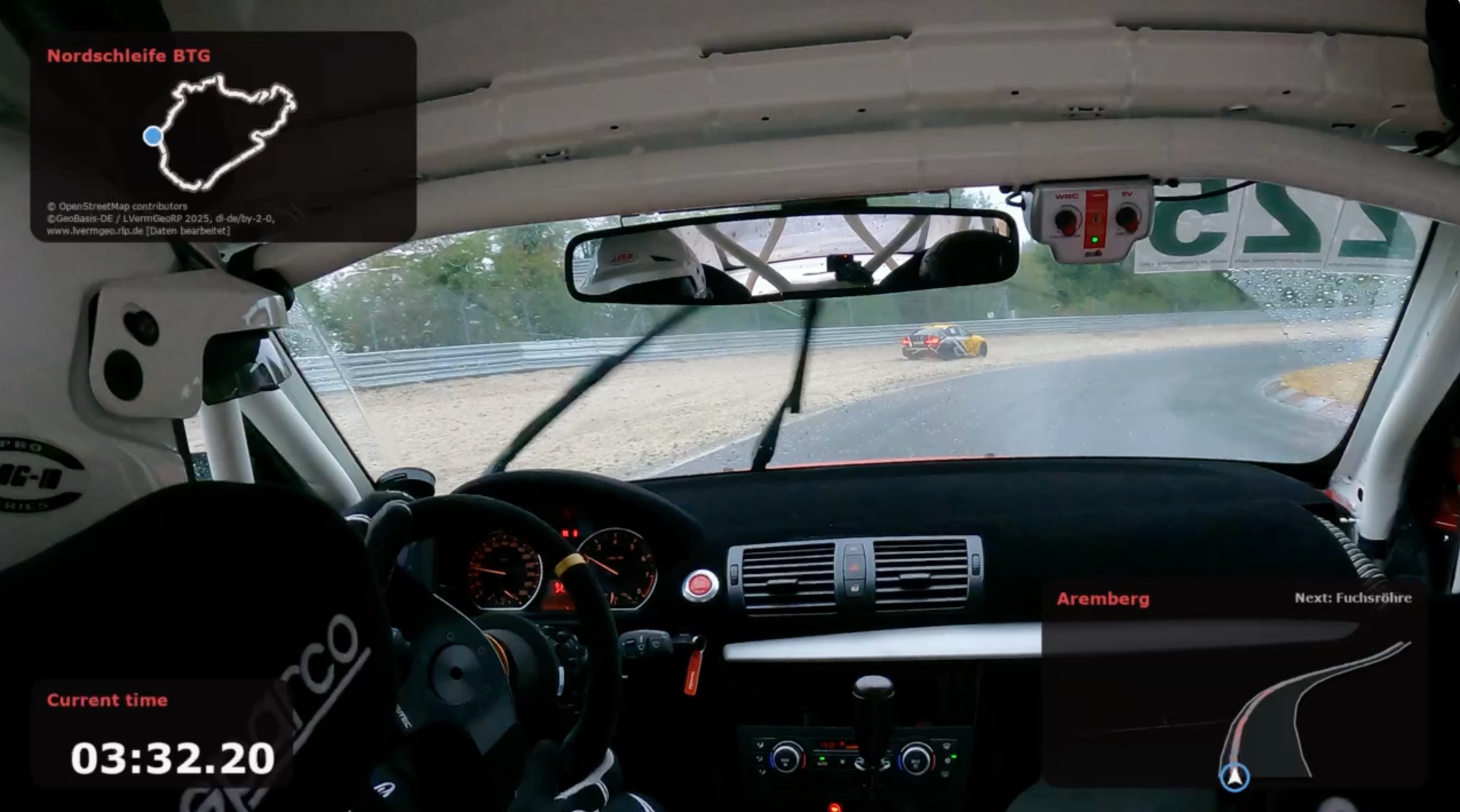

De rest van de sessie lekker rustig aan gedaan. Niets aangetrokken van de M2s, GT3 RSen etc die voorbij kwamen vlammen. Of die E30 touring haha, wat een knaller. Inderdaad hou je veel materiaal niet bij. Maar weet dat een aantal ook echt wel op echte race regenbanden reden, en niet normale straatbanden zoals ik (en jullie?).
En die E36, pfff. Ik reed er enkele minuten nadat het was gebeurd. Holy crap. Vangrail weg, overal onderdelen van de auto, marshal die nek ondersteuning geeft. En dan later nog de trauma heli. Ik begreep van Peter dat ie alleen wat pijn aan zijn rug had, hopen dat het daar bij blijft...

Wij reden deze dag op 295/30/18 nankang ar-1. Geen temperatuur in te krijgen in de ochtend. Ik had nog een leuke onboard van de eerste ronde als capture zag ik net. Met 80 insturen en bijna de muur in
- Marc42
- Berichten: 184
- Lid geworden op: 19 mei 2023, 10:03
- Auto: Te veel
Re: Project HammBal - BMW E82 125i track car

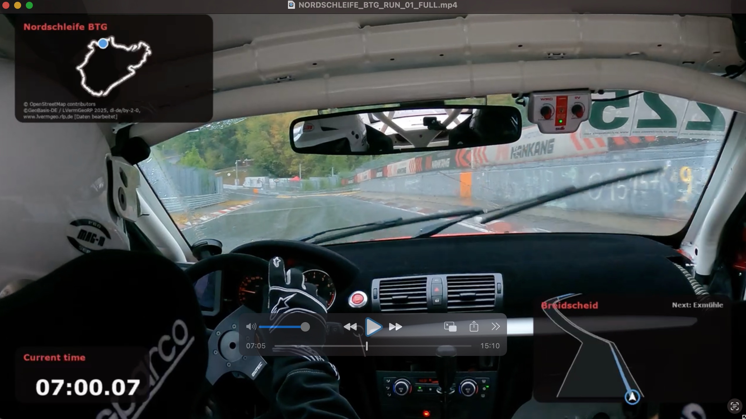

Haha, nice safe. Had ook zo in de muur kunnen zitten. Als dit je eerste ronde was, hoe laat ben je dan de baan op gegaan? Ziet er erg droog uit namelijk (al snap ik dat goed hoor met AR-1s!)Bjeffindividual schreef: 22 aug 2026, 20:20 Wij reden deze dag op 295/30/18 nankang ar-1. Geen temperatuur in te krijgen in de ochtend. Ik had nog een leuke onboard van de eerste ronde als capture zag ik net. Met 80 insturen en bijna de muur in![]()
Ik heb niets geupload, en de forum software klaagt altijd over te grote attachments dus ik krijg hier geen filmpje en geen anigif. Maar hier wat spots van mijn eerste ronde, zo tegen 9u in de ochtend. Mooi spinnetje in Hatzenbach
Iemand die me dacht in te halen in Aremberg en zich vergistte.
De rest van de ronde rustig aan gedaan, en dus 1min40 later dan jij in Breidscheid.
Uiteraard was deze eerste ronde extreme langzaam. Ik ben ook echt nog wel de natte lijnen aan het leren op de Ring. Maar de hele dag zijn de Michelin PS4S niet van mijn auto afgegaan hoor. Al wilde ik voor het laatste uur nog wel even wisselen naar de CR-S die ik ook bij me had.
