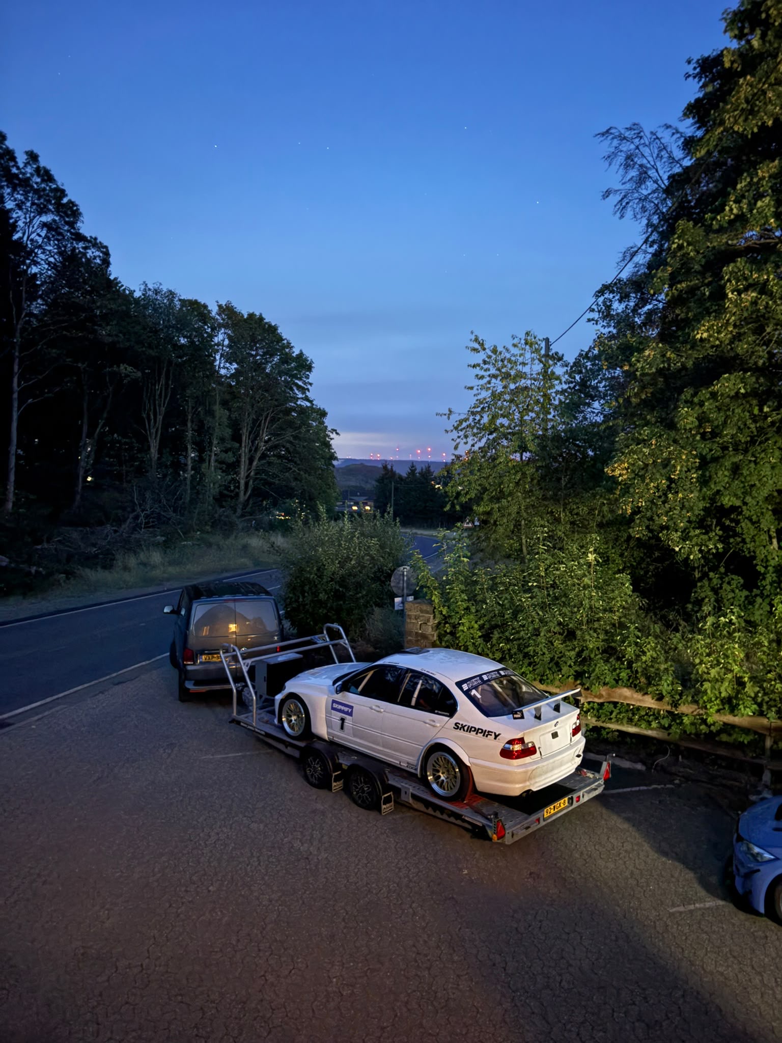

Re: Project HammBal - BMW E82 125i track car
Zag ik vanmiddag jouw auto op een trailer bij de ring?
Ben je er morgen?
Zoja schiet even aan bij devils;
Ben je er morgen?

Oh joh, had me even een pb gestuurd dan had ik dit op tijd gezienBjeffindividual schreef: 16 aug 2026, 22:42 Zag ik vanmiddag jouw auto op een trailer bij de ring?
Ben je er morgen?
Ja ik was er ook. En jullie witte e46 kan ik me ook herinneren.
Wat een weertje was het hè?
Bij jullie alles goed gegaan?
Dus toch goed gezien
Dag was rommelig door de natte start. Zelden zo weinig grip gehad op de ring en dat resulteerde in veel blikschade inderdaad.
Die e36 had een gat in de vangrail geslagen, rijder gelukkig okay bleek achteraf.
Wij hadden veel plezier maar met het korte Diff (226 top) en maar 250pk was het wel lastig om het dikke spul bij te houden.
Volgende keer stuur ik een pb
