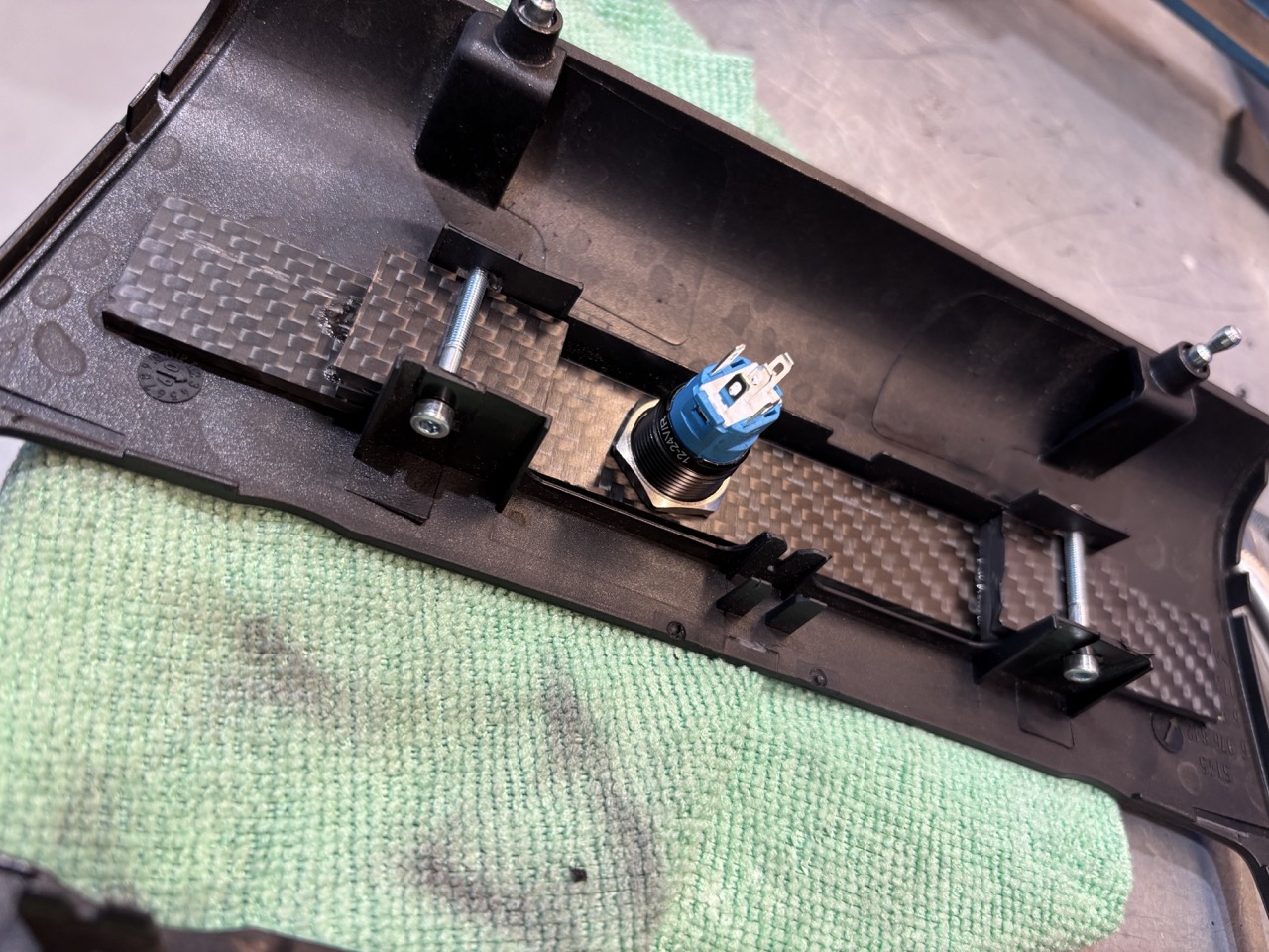

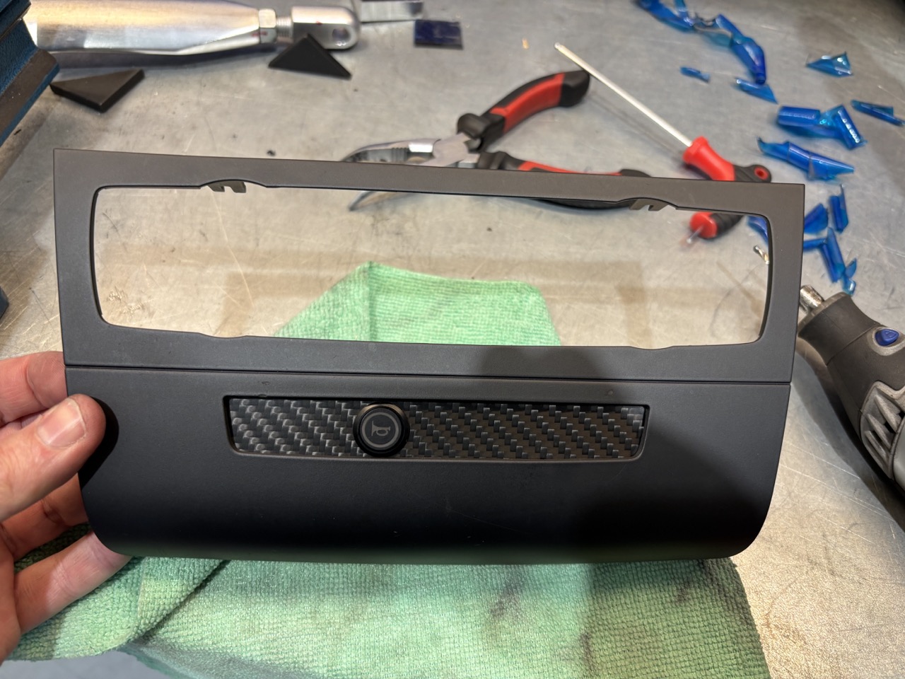

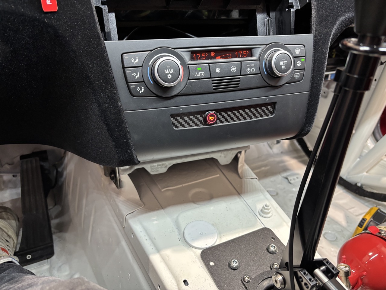

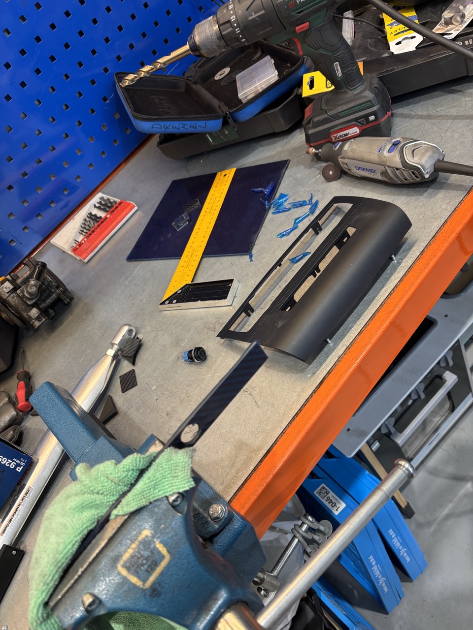

HammBal update #27: carbon 'tjoening' voor de toeter 📣
In voorbereiding voor de APK keuring moest er nog een toeter in de auto. Met een snap-off stuur is dat wat lastig om op het stuur te maken zonder dure stuurtjes, draadjes, etc. Dus ik heb een extra kabeltje getrokken vanaf de toeter in de bumper, en die aangesloten op een knopje op het dashboard. Het was even puzzelen waar dit mooi weg te werken was. Ja het is een circuit auto, maar toch wel fijn als het nog steeds enigszins mooi uit ziet.
Uiteindelijk leek me het een goede plek om in het knoppen-stripje aan de onderzijde van het dashboard te doen. Je weet wel, waar knopjes zitten voor PDC, stoelverwarming, etc. Deze auto had daar alleen een knopje voor PDC want poverty spec. Ik wilde eerst nog mijn knopje ernaast erin boren. Maar toen bedacht ik me dat het hele stripje toch niets doet, want PDC is er al uit gesloopt. Dus: hele strip eruit, en nieuwe strip met deze knop er terug in.
Nou had ik een tijd terug in de aanbieding ergens een stripje carbon gekocht. Dat kwam nou mooi van pas. Plus cool dat er toch nog ergens in deze auto carbon tjoening is gedaan 😂 De strip is ook nog demontabel voor als er nieuwe knoppen bij moeten komen. Ik ben tevreden met het resultaat.

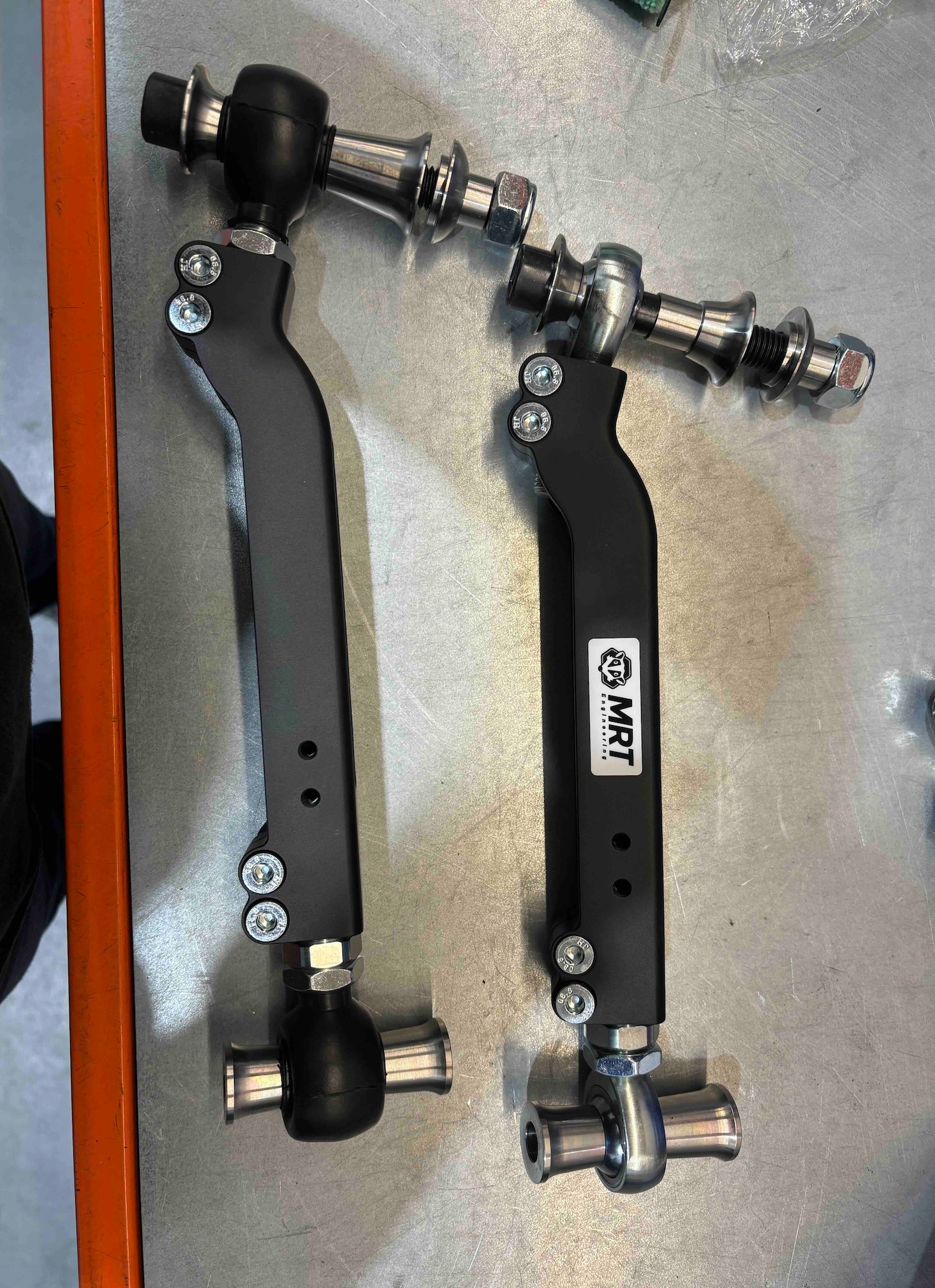

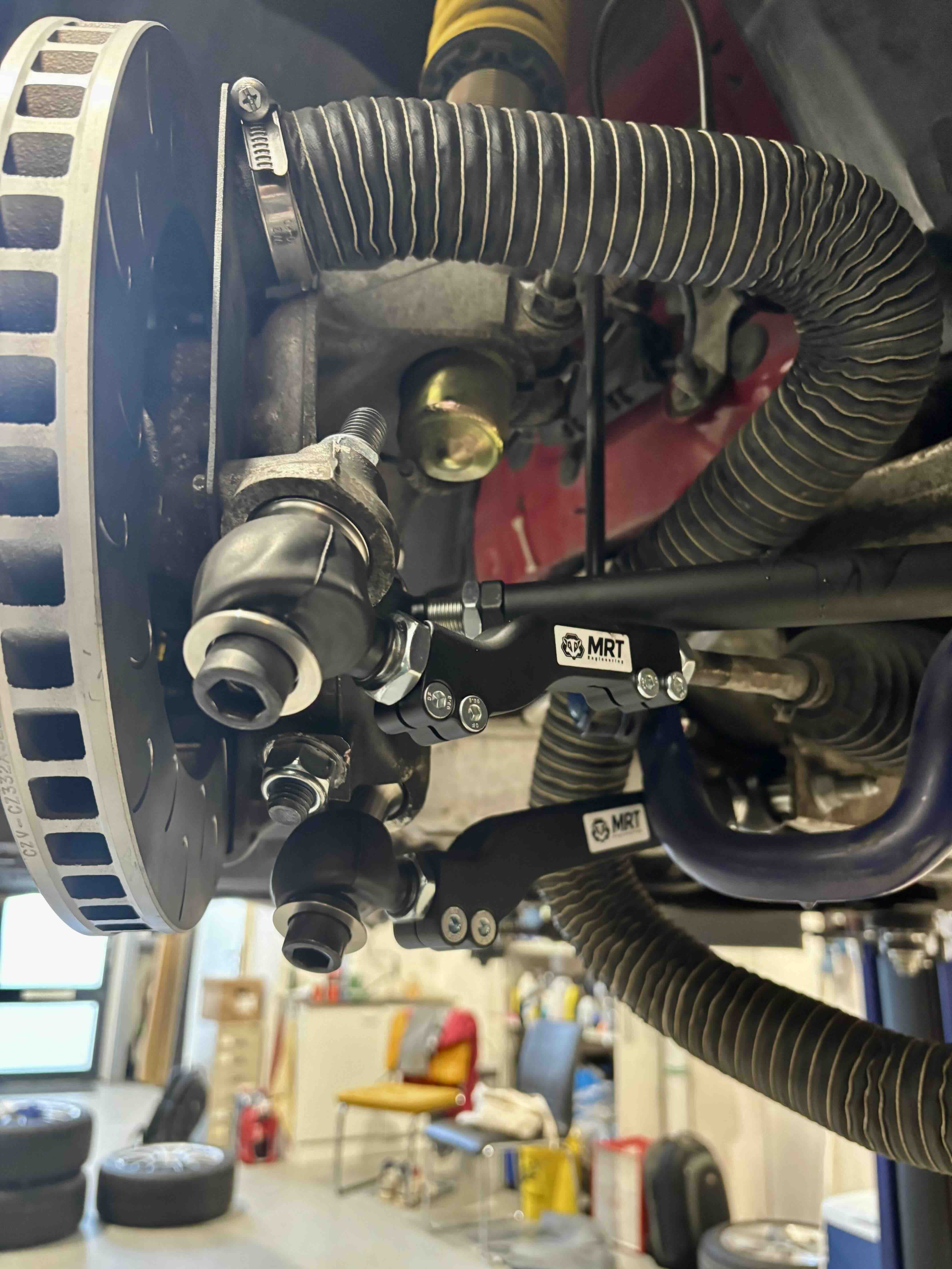

MRT armen
De auto kwam tekort qua camber aan de voorzijde vond ik. Tevens er was wat bump steer naar mijn idee. Ik kon kiezen om eens door een track-specialist te laten uitlijnen, of andere draagarmen voorzijde die sowieso dit kunnen oplossen en daarna alsnog goed laten uitlijnen. Na wat mentale gymnastiek kon ik het voor mezelf goedpraten om ~€1500 stuk te slaan op een heftig setje draagarmen van MRT, specifiek de MRT-20004-19E. Dit is een setje armen voor de BMW E8x en E9x, met reactie stang, dwarsarm en spoorstang - allemaal verstelbaar. Het zijn unibals, dus ook wat stofhoesjes erbij besteld in de hoop wat minder stof te happen.
Het kostte wat moeite om de stofhoesjes erom te krijgen. Maar wat siliconenspray helpt zeker, en soms is het handig een losse tiewrap of touwtje door de gaten te doen zodat je het over de unibal kan trekken.
Eenmaal gemonteerd zag het er zo uit.
Overigens positieve opmerking voor Hardeman. Ze hadden de verkeerde set geleverd. Daar kwam ik pas 3 maanden later achter, 2 dagen voordat de montage gepland stond. Kudos voor hoe snel ze hebben gehandeld met alsnog de juiste set te leveren. Een foutje kan gebeuren, het gaat erom hoe je het oplost. En dat deden ze goed 👍

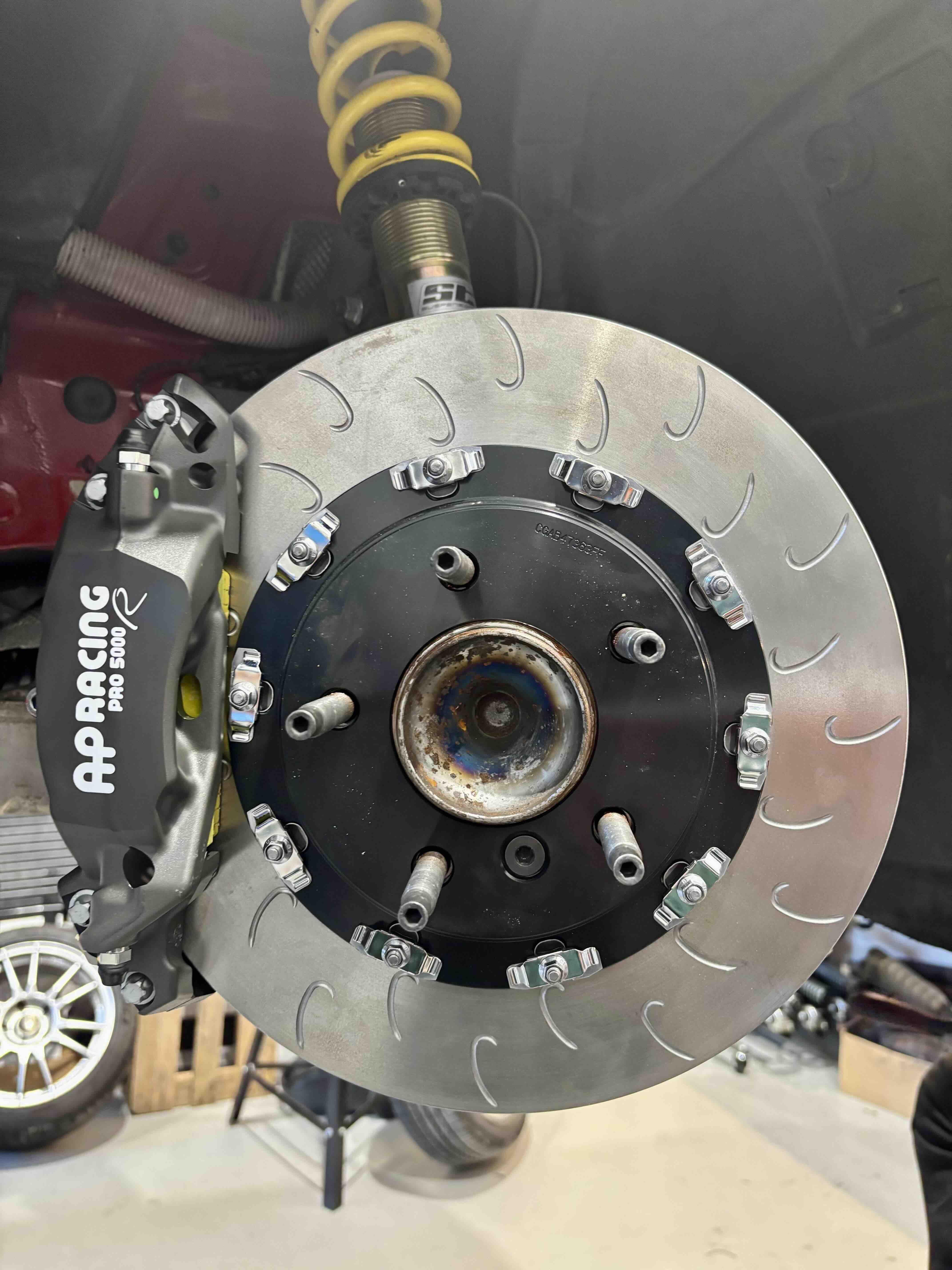

AP Remmen
Sinds de eerste meters met HammBal hoor ik links en rechts 'mooie build, jammer van de remmen', en 'waarom geen AP remmen?'. Nou moet ik zeggen dat ik echt niet kon klagen over de remkracht van de EBC Apollo set die erop zit. Maar ik was nieuwsgierig. Beter remmen is altijd fijner, dus ik wilde deze upgrade wel eens proberen, helemaal toen ik een mooie aanbieding zag. Het werd een AP set met 330x32 + CP9448 klauwen. Voor blokken ben ik nu gegaan voor Pagid RSL1. Wie weet in de toekomst wat anders. Montage is niet al te lastig, maar kost gewoon even wat tijd om het secuur te doen.

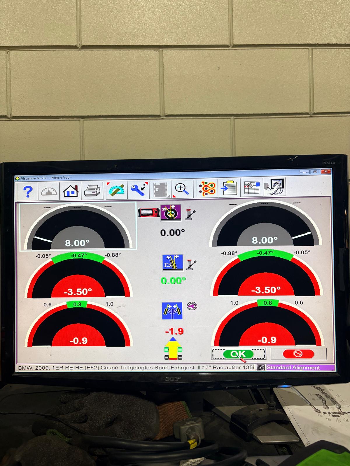

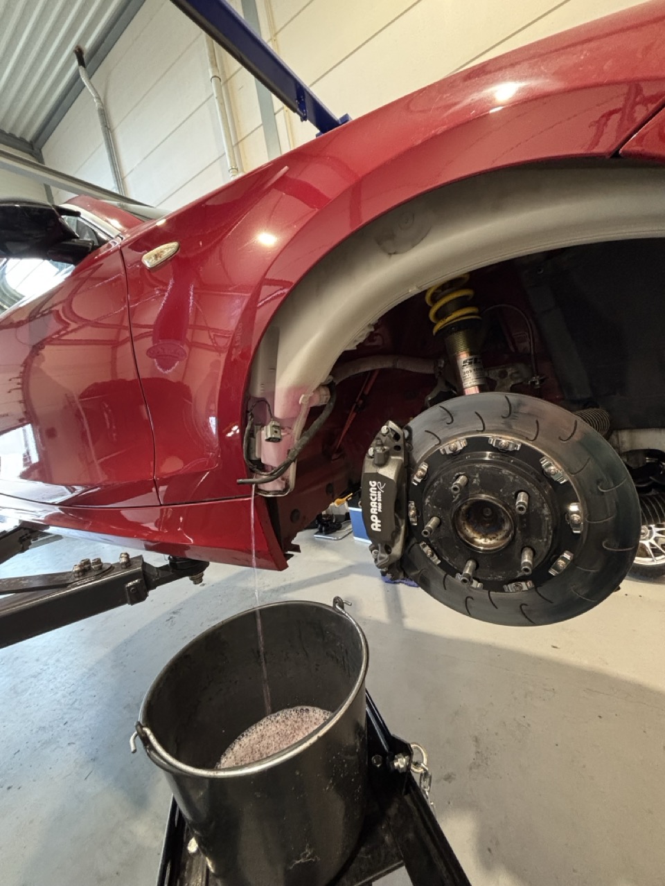

Uitlijnen
Met alles gemonteerd werd het tijd voor uitlijnen. En dan niet bij de Profile op de hoek, nee iemand die circuit ervaring heeft. Via de 130i app groep kwam ik uit bij Stand Out Motorsport. Die hebben veel E8xs gedaan, en er zelfs mee heeft geracet. Ervaring zat dus. Het resultaat is niet verkeerd moet ik zeggen!
Direct bij wegrijden was het al een wereld van verschil. Maar de echte test komt op het circuit natuurlijk!

MRT armen bevallen heel goed! Echte een fijne upgrade qua stuurgevoel 👍

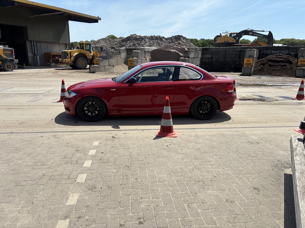

APK
De auto is vorig jaar geïmporteerd en omgebouwd naar circuit auto. De APK was nog van voor alle aanpassingen. Ik wist zeker dat het gebrek aan toeter tot afkeur zou zorgen. Dus dat had ik al opgelost (zie update #27). Maar het was ergens wel een beetje spannend of hij nu wel door de APK zou komen. Nou, goed nieuws en slecht nieuws. Hij kwam niet door de APK 😢, maar het was om iets super simpels en had niets te maken met de ombouw 💪.
Het issue was niet functionerende ruitensproeiers. Dus, aan de slag! Dit ligt typisch aan óf een verstopt systeem, óf een defecte pomp. Het bleek dus de pomp te zijn. Die zit bij deze generatie BMW rechtsvoor in de wielkast. Daar vind je het reservoir, met aan de onderzijde een pompje. Om dat te verwisselen is het zaak dat je erbij komt, het reservoir wat leeg laat lopen en dan het pompje vervangt. Qua kosten maar een paar euro, qua tijd ben je wel even bezig want je bent toch wel wat aan het priegelen in moeilijke hoekjes. Maar goed, opgelost, herkeuring en HammBal mag de weg op 🤘

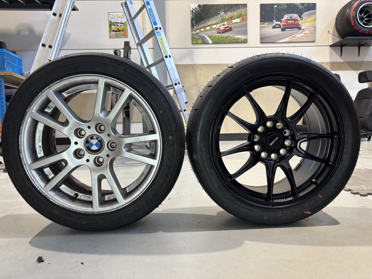

Eindelijk genoeg kunnen sparen voor wat lichtgewicht velgen. Ik ben uitgekomen op Motec MCR1 8x17 ET35. Aangezien mijn setje Nankang AR-1 al bijna op zijn, nu maar eens gekozen voor de CR-S 235/40ZR17 rondom. Zwarte velgen hebben niet mijn eerste keus voor een straatauto, maar voor circuitauto vind ik het nog wel ok. Dus dat alleen de zwarte enigszins snel te leveren waren kon ik wel mee leven.
29_IMG_5892 Large.jpeg (317.51 KiB) 1313 keer bekeken

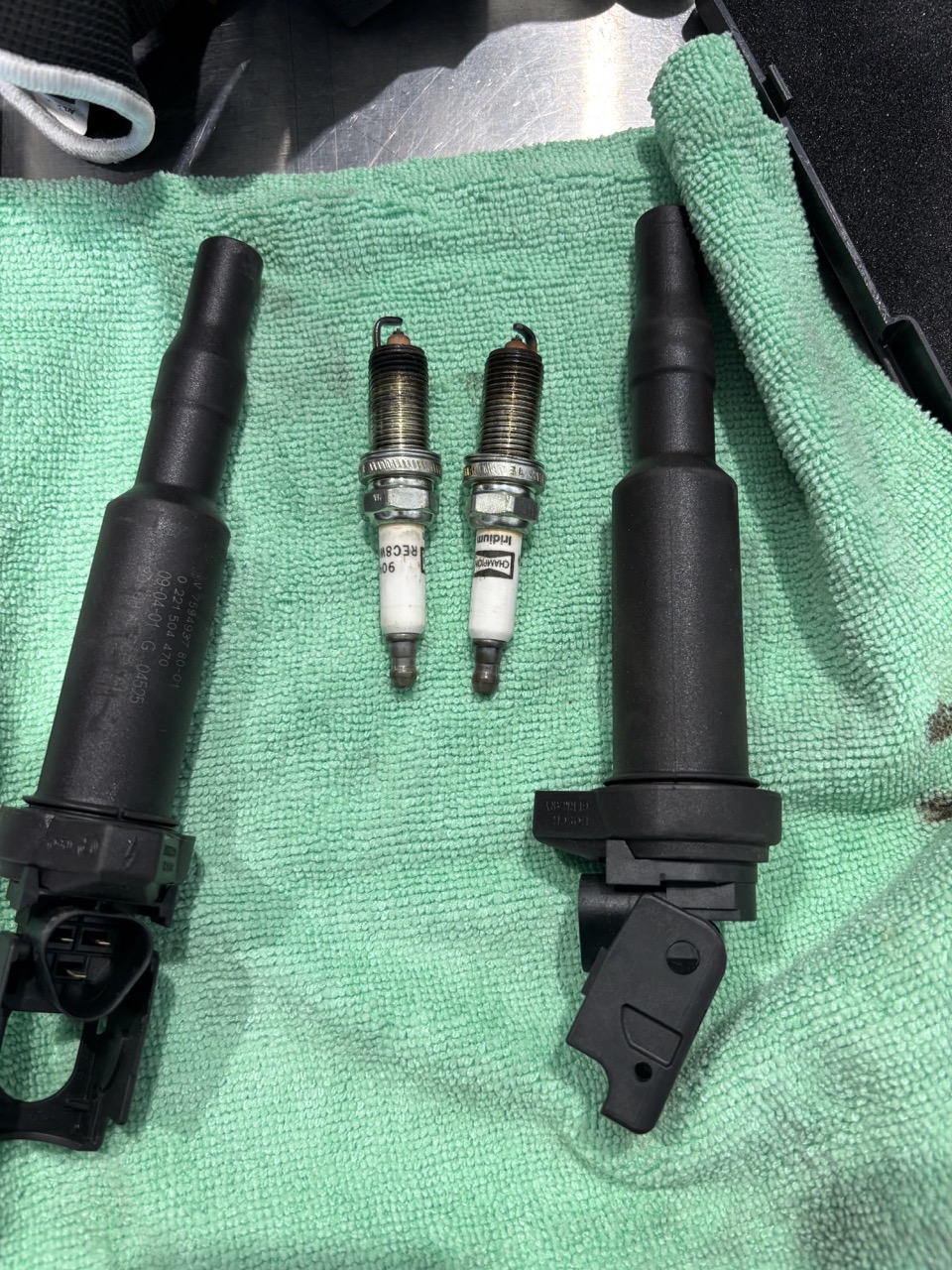

En dan is tijd voor track time! In een testrondje voor opladen op de trailer kwam ik erachter dat de motor inhield. Arg! Snel OBD scanner eraan, om te zien dat er een misfire was op cilinder 4. Dus even snel bougie en bobine swappen naar een andere cilinder, en toen zat het op een andere cilinder. Nou, dan moet het dus bobine of bougie zijn. In mijn wijsheid alle bougies en maar 1 bobine vervangen. Dit alles onder tijdsdruk. Maar prima, auto start, rijdt prima, go go go.
29_IMG_5905 Large.jpeg (480.85 KiB) 1313 keer bekeken

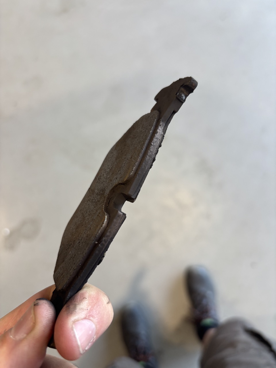

De dag erna kwam ik op Zandvoort erachter dat de motor weer inhield. Arg! Gelukkig had ik nog wat extra bobines meegenomen. Dus snel verwisseld in de pitbox. En de rest van de dag heerlijk gereden. Bij terugkomst nog eens in mijn administratie gedoken. Bleek dat ik ooit wel nieuwe bobines had besteld, maar dat die niet paste, en dus de originele nog maar laten zitten. Nou die OEM Bosch dingen hebben het 135d km volgehouden, waaronder bijna 5k circuit kilometers. Netjes, maar niet verwonderlijk dat ze nu aan het falen waren.

  • De remmen zijn top, en geven het circuitrijden echt een extra dimensie.

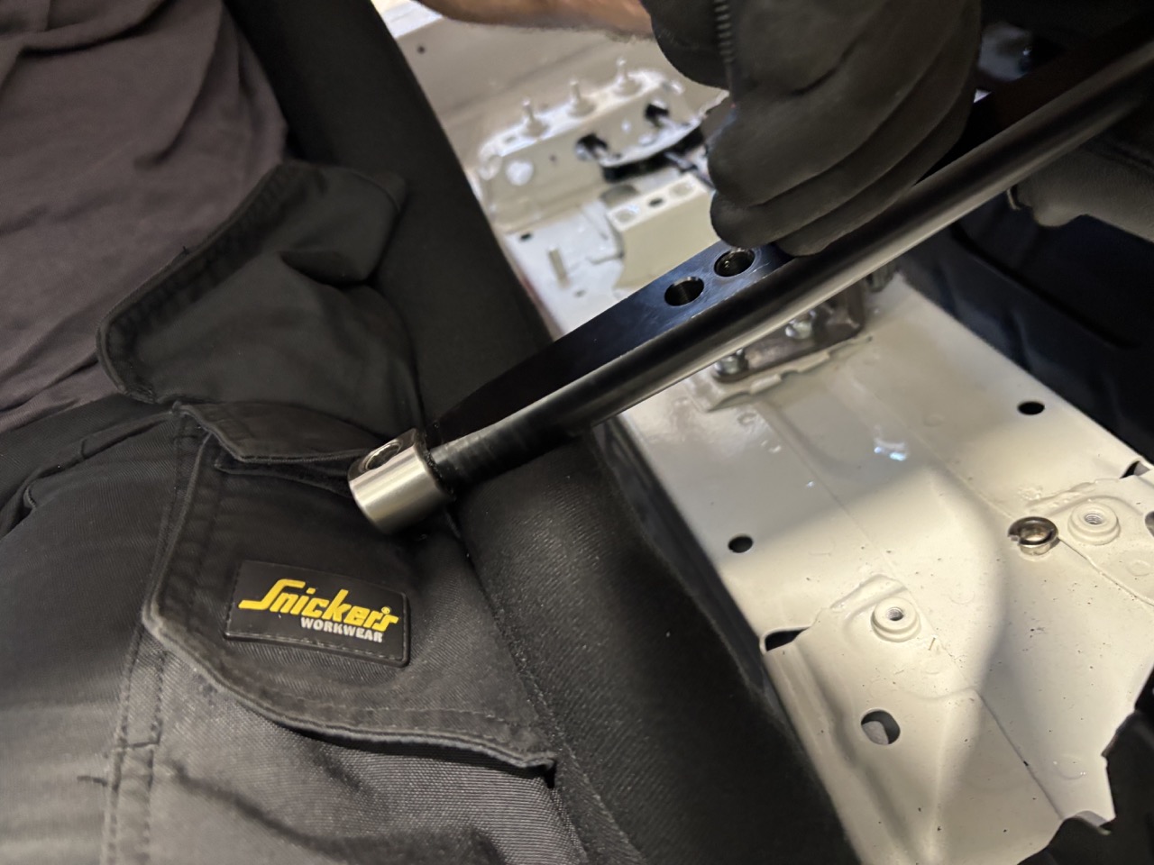

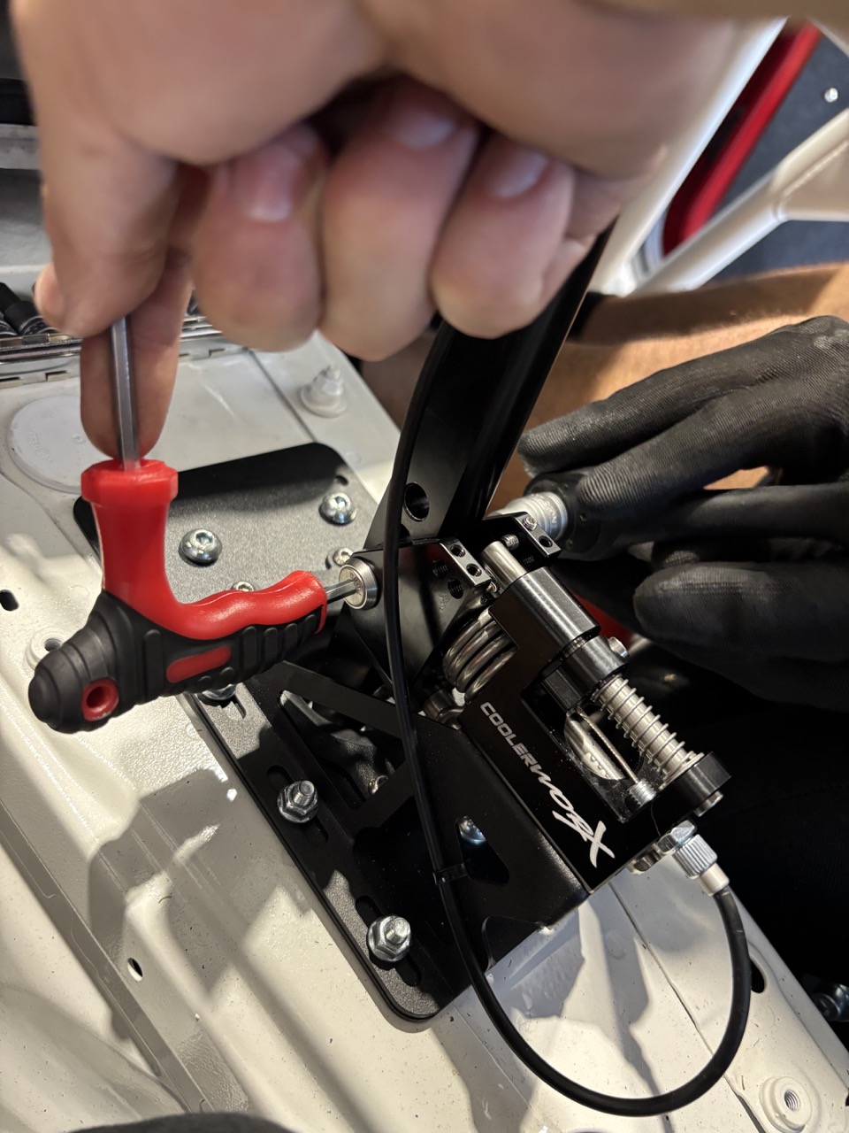

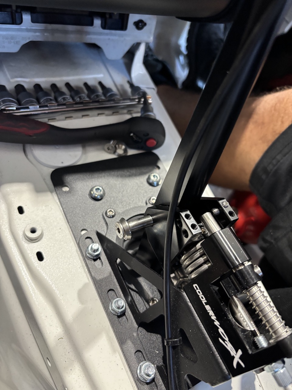

  • Coolerworx shortshifter moet beter worden afgesteld want kost toch wel erg veel kracht op zeer kleine schakelwegen. Ik kan er mee overweg, maar het kan wat relaxter.

Philipoo schreef: 01 jul 2026, 12:02
Marc42 schreef: 28 jun 2026, 16:11
Godspeed schreef: 28 jun 2026, 15:51 Gaaf ding man! Met die zwarte Motecs zou eigenlijk de raamlijst ook zwart moeten (moeten is relatief, ik zou het persoonlijk een mooier geheel vinden). Combi rood/zwart is in mijn ogen erg mooi.
Ja goed punt. Helemaal met ook zwarte gril en zwarte spiegels. Ik twijfel wat makkelijker is om te doen: spuiten of wrappen. Tips?
Ik zou het omdraaien; door de zwarte wielen krijg je relatief weinig contrast in de auto. ik zou juist chrome nieren monteren om het geheel in balans te krijgen!
Verder nog steeds echt een leuk ding en mooi hoe je het aanpakt!
Dank 👍
Terug naar chroom is ook een mogelijkheid inderdaad. Een andere mogelijkheid is iets van striping of ander soort livery. Ik weet het gewoon nog even niet.

Remblokken voorzijde
Aan de voorzijde heb ik AP Pro 5000R remmen met remkoeling. De blokken zijn Pagid RSL1. Aan remkracht heb ik niets te klagen. Maar ik moet zeggen dat ik het toch wel karig vind dat ik er maar 1200 circuitkilometers kon doen alvorens de Pagids versleten zijn tot op de koelsleuven. Ja in die circuitkilometers zit veel Zandvoort en wat Zolder, beide zwaar voor de remmen. En ja ik benut de remkracht echt maximaal. Maar toch.
Ik heb er nu weer Pagid RSL1 in gedaan omdat ik die nog had liggen. Maar ik ben benieuwd naar jullie tips voor remblokken die wat het wat langer volhouden.
Remblokken achterzijde
Ook werd het tijd voor de achterremmen. Na 5000 circuitkilometers waren die echt op. Ik heb achter de OEM remklauwen gehouden. EBC Yellow stuff zat erop, deed het goed en is er nu ook weer op gegaan. Maar uiteraard als iemand goede tips heeft, dan wil ik best wat anders proberen.

Oliebeurtje
Na grofweg 4000 circuitkilometers vond ik het ook wel weer tijd voor een motorolie beurt. De olie die eruit kwam was nog sprankelend van kleur dus prima. Er is weer Motul 300v 5w-40 in gegaan.
Shortshifter aanpassing
Vanaf de start vond ik al dat de Coolerworx shortsifter wat stroef ging, veel kracht kostte en dat de schakelweg erg kort is. Er is mee te leven. Maar het voelde net niet optimaal. Dus, kijken of het aan te passen is.
In de pook zelf zitten 3 gaten waarmee je de hoogte kunt stellen waarop de pook vastzit aan de base. De momentwet (van Archimedes volgens mij) schrijft voor dat als je lengte van de arm verandert, de kracht ook verandert. Het was een beetje lastig zien hoe de pook aan de onderzijde aan de bak zat (onder een hoek of niet), dus we moesten even gokken of we de pook naar boven of onder moesten aanpassen - en uiteraard als eerste verkeerd gegokt 😂 - de pook moest uiteindelijk verder omhoog.
Het proces is niet lastig maar vergt even wat brute kracht. De pook zelf losschroeven van de base gaat simpel.
30_IMG_6086 Large.jpeg (256.34 KiB) 659 keer bekeken
Maar daarna zitten er busjes in de pook die je eruit moet rammen. Dus de pook moet ook aan de onderzijde richting de bak even los.
30_IMG_6087 Large.jpeg (201.73 KiB) 659 keer bekeken
Daarna de busjes en pook weer vast, en proberen maar.
30_IMG_6089 Large.jpeg (246.05 KiB) 659 keer bekeken
Yes, dit voelt echt stukken beter!
