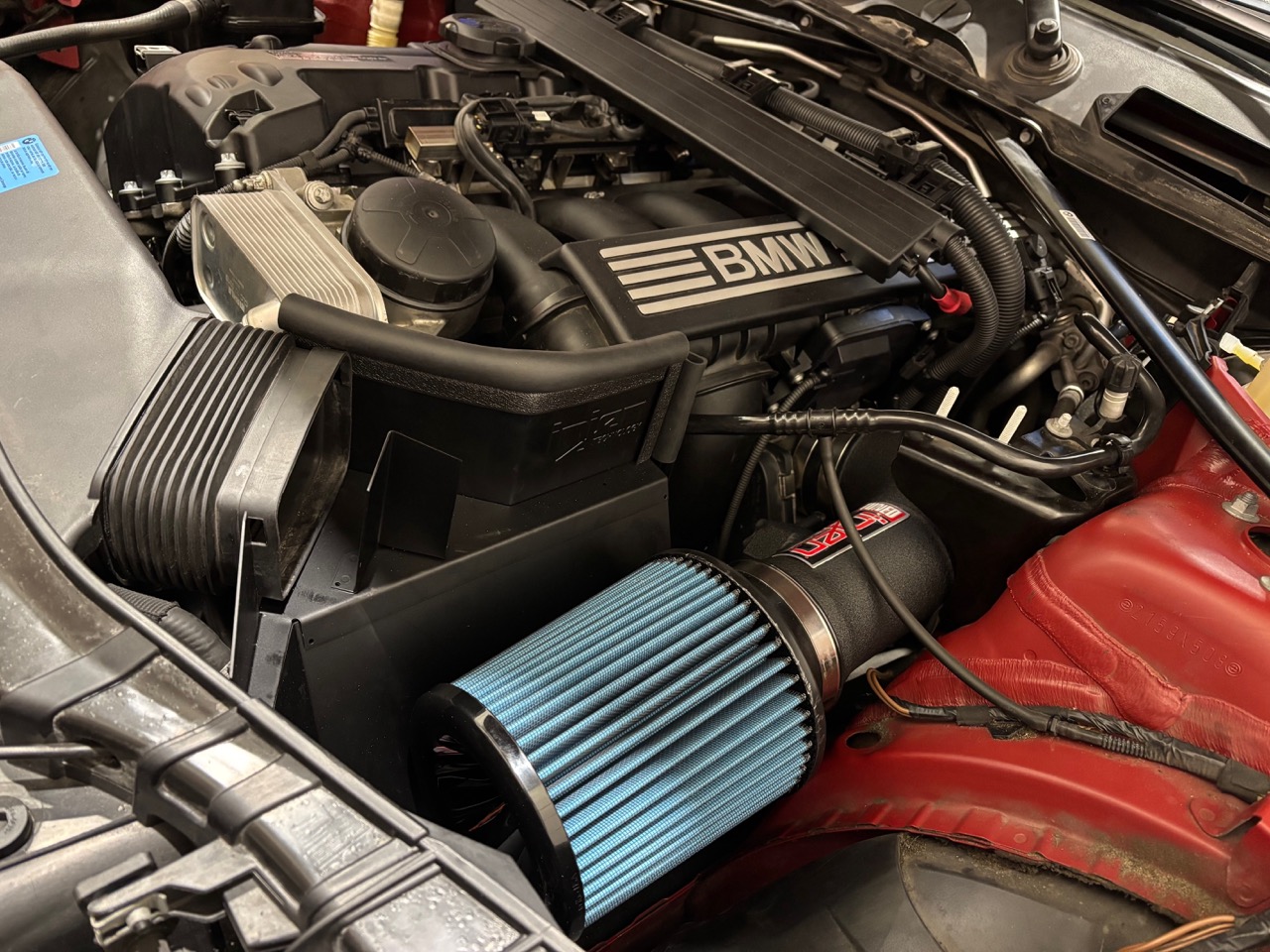

  • Motor: volledige refresh van zaken die typisch kaduuk gaan bij de N52: 2x DISA kleppen, waterpomp en thermostaat, valvotronic motor en pakking, carter pakking, oliefilter pakking, nieuwe olie koeler, carterventilatie membraam, 2x VANOS solenoid, nieuw kleppendesksel incl bouten en pakking, bougies, bobines, inlaatspruitstuk pakkingen, motorsteunen, uitlaatpakkingen.
  • Injen SP1121P air intake
  • beginnende roest aangepakt

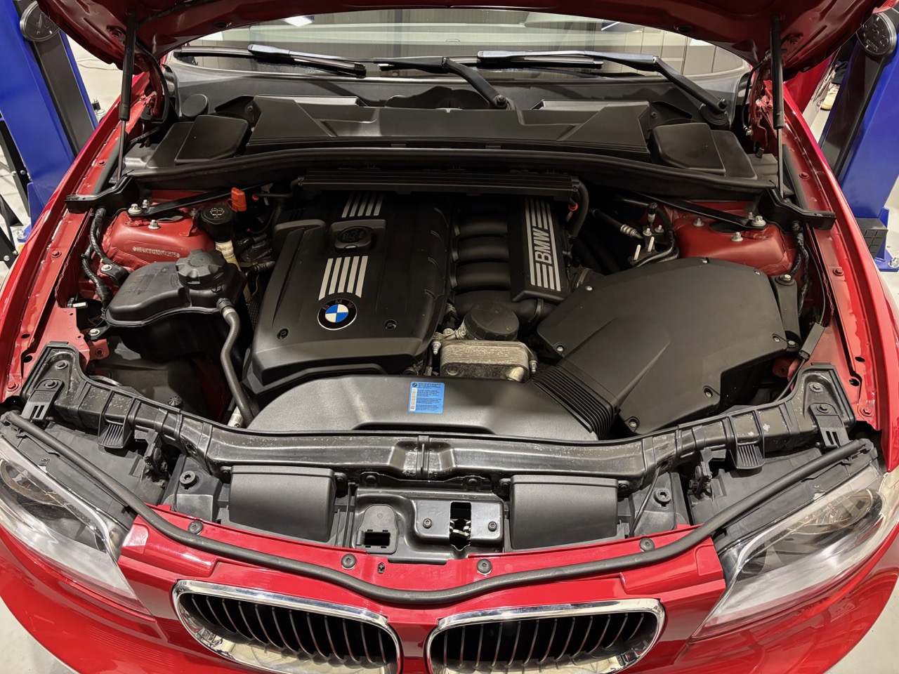

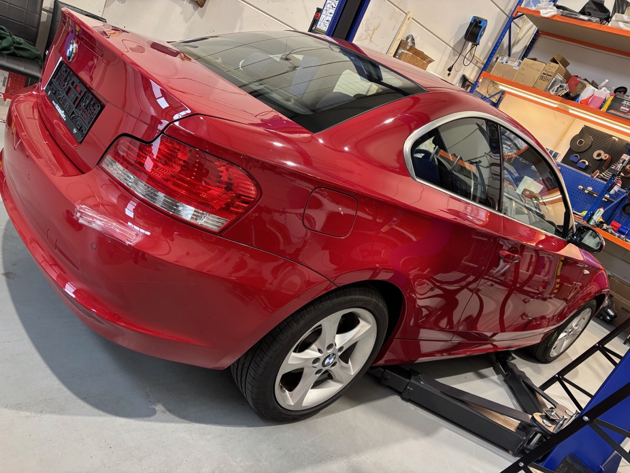

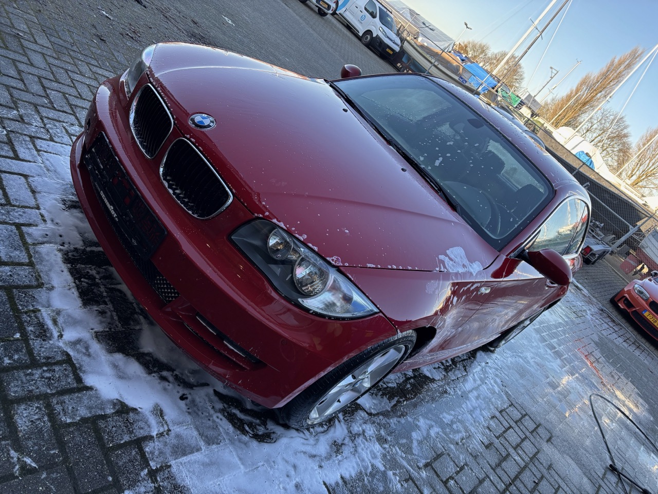

HammBal update #1: aanschaf

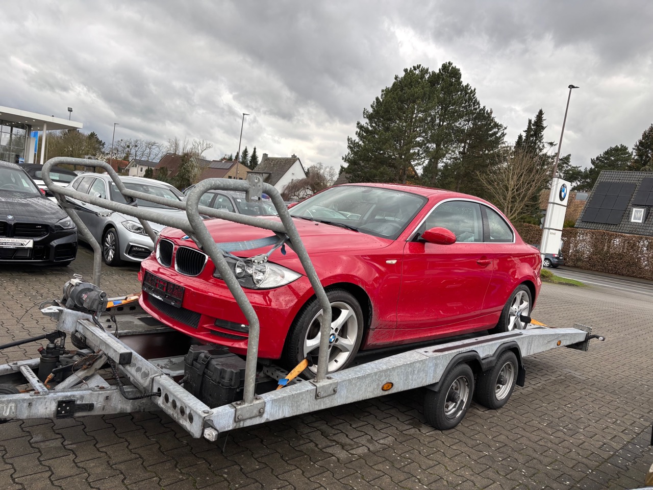

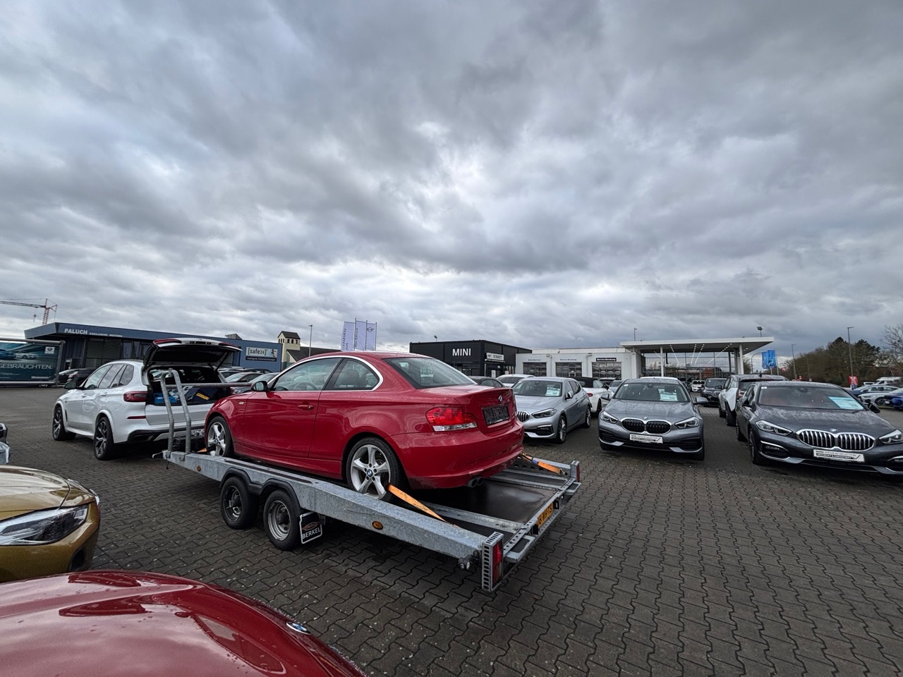

Ik ben al met al een maandje of 2 bezig geweest met uitzoeken watvoor auto ik wilde pakken voor dit nieuwe project. Een BMW 130i was op zich logische keuze, en er is flink wat aanbod. Maar ik heb de coupe altijd mooier gevonden. En toen ik erachter kwam dat dezelfde motor in de 130i en 125i ligt, en dus ook naar 130i specs is te tunen, was dat een flink pluspunt.
Na nog wat verder te zoeken naar zowel de hatchback als de coupe, in NL en Duitsland, kwam ik uiteindelijk deze auto tegen bij een BMW dealer in Duitsland. Hamm is voor mij iets van 2,5u rijden, dus goed te doen. Hij stond daar al zeker 4 maanden te koop, en de prijs was zakkende. Na een belletje en wat info heb ik de AIR output kunnen bekijken. Ik zag goede dingen: al het onderhoud steeds op tijd uitgevoerd, constante hoeveelheid KMs tussen onderhoudsintervallen, en geen gekke dingen. Dus, tijd om te gaan kijken! Telefonisch een afspraak gemaakt voor een bepaalde dag, afgesproken dat we een proefrit kunnen maken, plus even op de brug mogen zetten om aan de onderkant te kijken. En afgesproken dat als de auto goed is ik voor €10.500 zou kopen. Ja hoor, "Ist alles Gut Herr Smeets. Kommen Sie mahl nach uns." Roadtrip! Incl trailer want ik ga dat stuk niet nog een keer rijden als de auto goed blijkt te zijn, maar blegh wat blijft rijden met een lege trailer toch irritant.
Eenmaal aangekomen was het zoeken naar de beste man. Hij was druk. Kregen hem niet te spreken, want druk, en ja hij was druk met die klant en met die klant en met de telefoon en met...pffff. De koffie was wél goed, maar het ontvangst, tja, hartelijk was het niet. Na het kopje koffie maar eens aangedrongen en de sleutels gekregen. De jongste stagiair moest met ons meelopen want alleen mochten we niet. Auto stond op het verst mogelijke terrein van ze.
Inspectie gedaan van een auto die al maanden stil staat, uit 2009 is, maar er verrekte goed uit zag op belangrijke punten. Enige punt, rook uit de motor. Leek wel erg veel op lekkende pakking van kleppendeksel. Prima, want wil ik toch al vervangen. Motor klonk verder helemaal top. Na aandringen in hun lunchtijd op de brug mogen zetten. Zag er goed uit, geen echte roest, netjes verzorgd, maar wél een lekkende olie bende bij de motor. Duidelijk een lekkende pakking van de carterpan. Prima, want wilde ik toch vervangen.
Dan nog even een proefrit, zoals afgesproken. Nou, ja meneer, sorry, we hebben maar 2 platen voor proefritten en die zijn beide in gebruik. Maar u mag wel op het terrein zelf rijden. Ik had alleen maar flashbacks naar Jetcars waar ze dezelfde aanpak hanteren...
Hoe snel kun je op een parkeerterrein van een BMW dealer rijden? Nou best snel kan ik je verzekeren 😆 Geen gekke dingen gemerkt met rijden, gasgeven en remmen. Dus, deal maken.
Na wat gesteggel en tig telefoontjes naar zijn baas de auto meegenomen voor €9500 (die rook en olielekkages vond hij ook niet goed nee). Dus, koop rond nadat we wel eerst nog een uur hebben gewacht op de IBAN overschrijving (trage Duitse banken, en tante Jannie van de administratie was met lunch dus kon niet checken of het al binnen was, ja echt...). Dus auto opladen, en terug naar huis. Thuis eerst maar eens even goed gewassen.

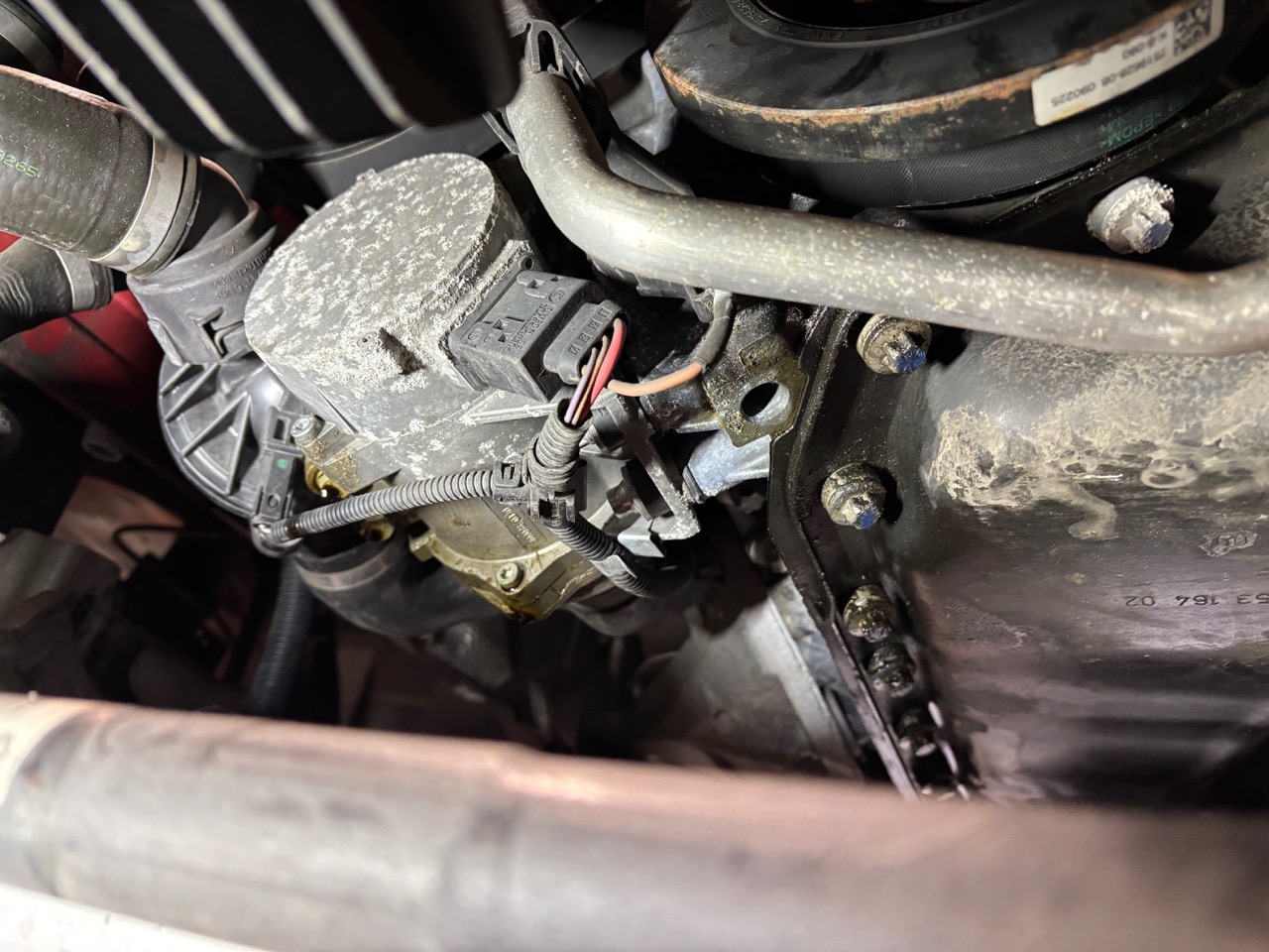

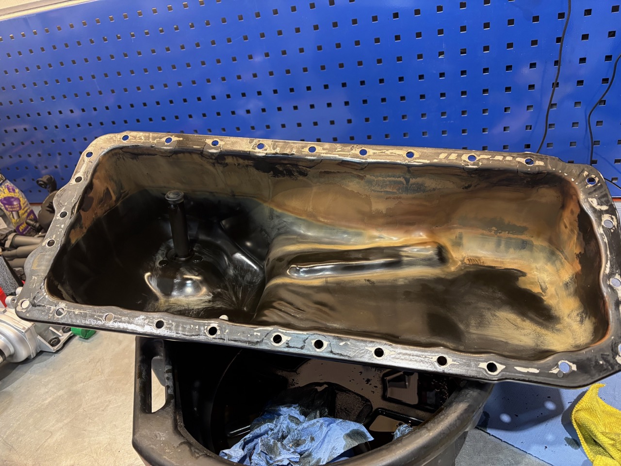

HammBal update #2: detail inspectie en motor goodies kopen

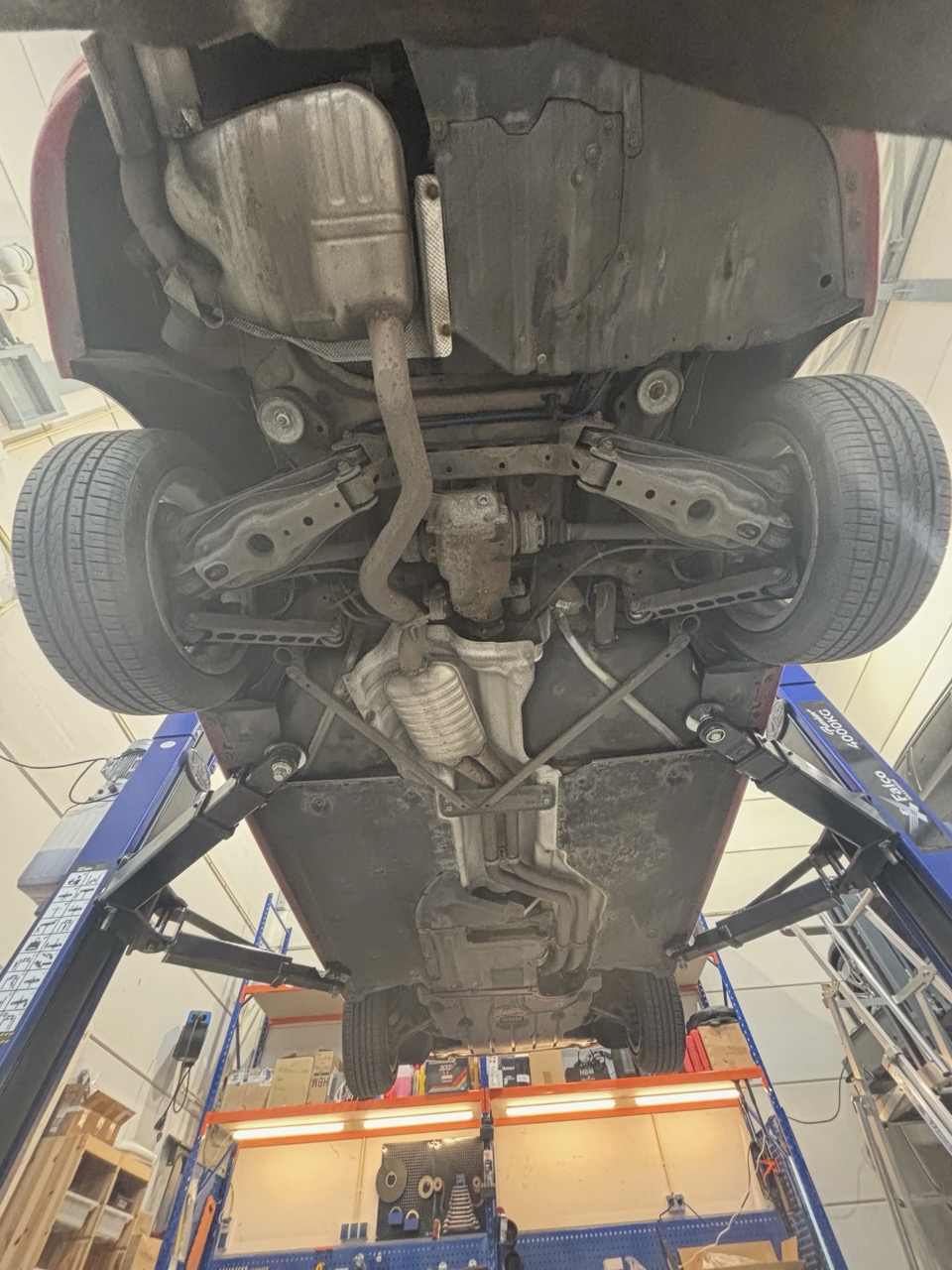

Qua volgende stappen wilde ik de auto zo snel mogelijk APK gekeurd hebben voordat ik helemaal los ga met rolkooi etc. Eerste deadline was dus RDW en APK. Ik wilde geen risico nemen op afkeur door overmatige lekkages of iets in die richting, dus eerst maar even motorisch in orde maken. Om dat goed te doen de auto maar eens op de brug gezet in mijn werkplaatsje en alles eens in detail gaan onderzoeken. Met de afdekkappen eraf zie je toch meer.
IMG_1802 Large.jpeg (425.86 KiB) 7841 keer bekeken
IMG_1805 Large.jpeg (354.59 KiB) 7841 keer bekeken
IMG_1771 Large.jpeg (307.99 KiB) 7841 keer bekeken

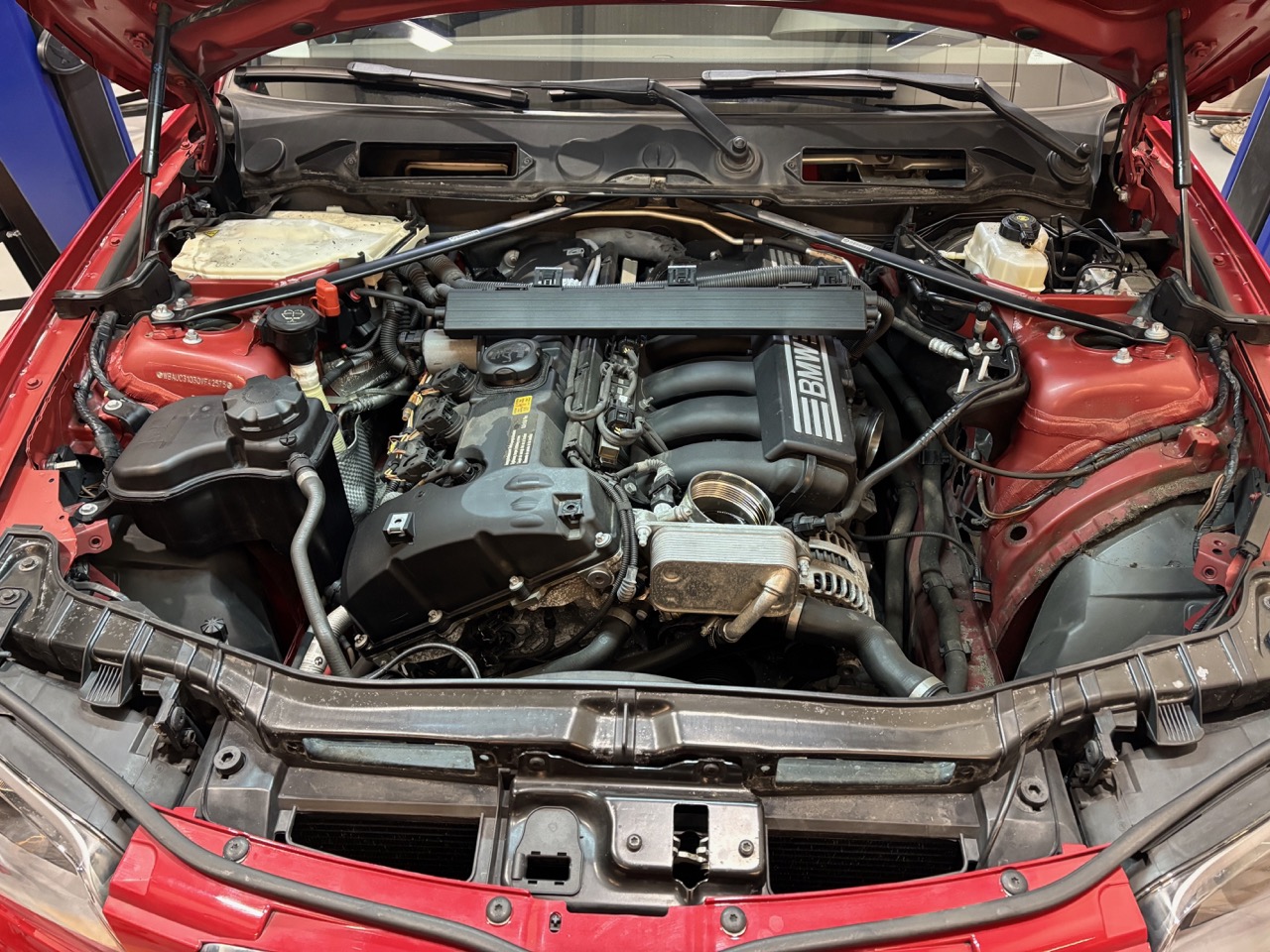

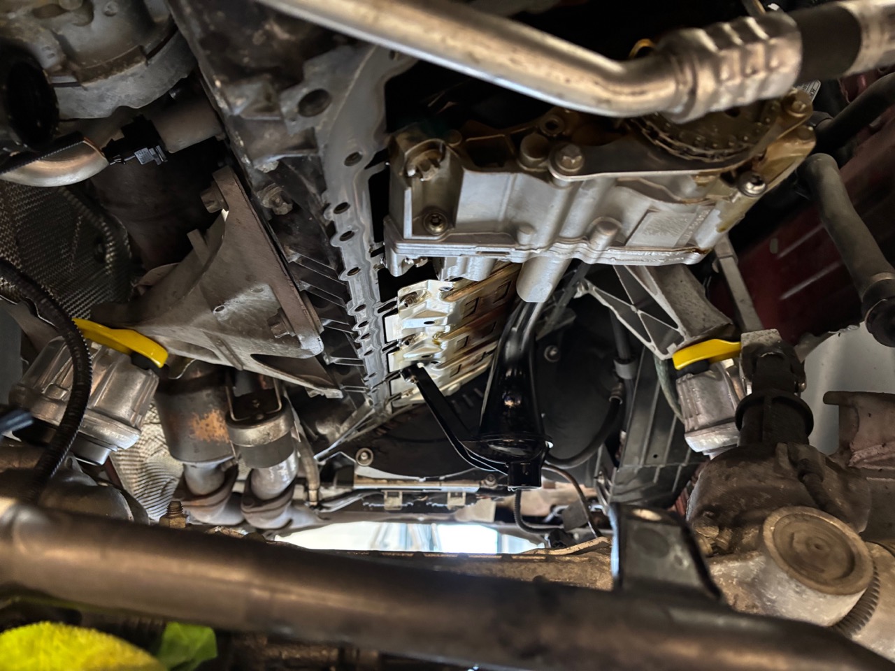

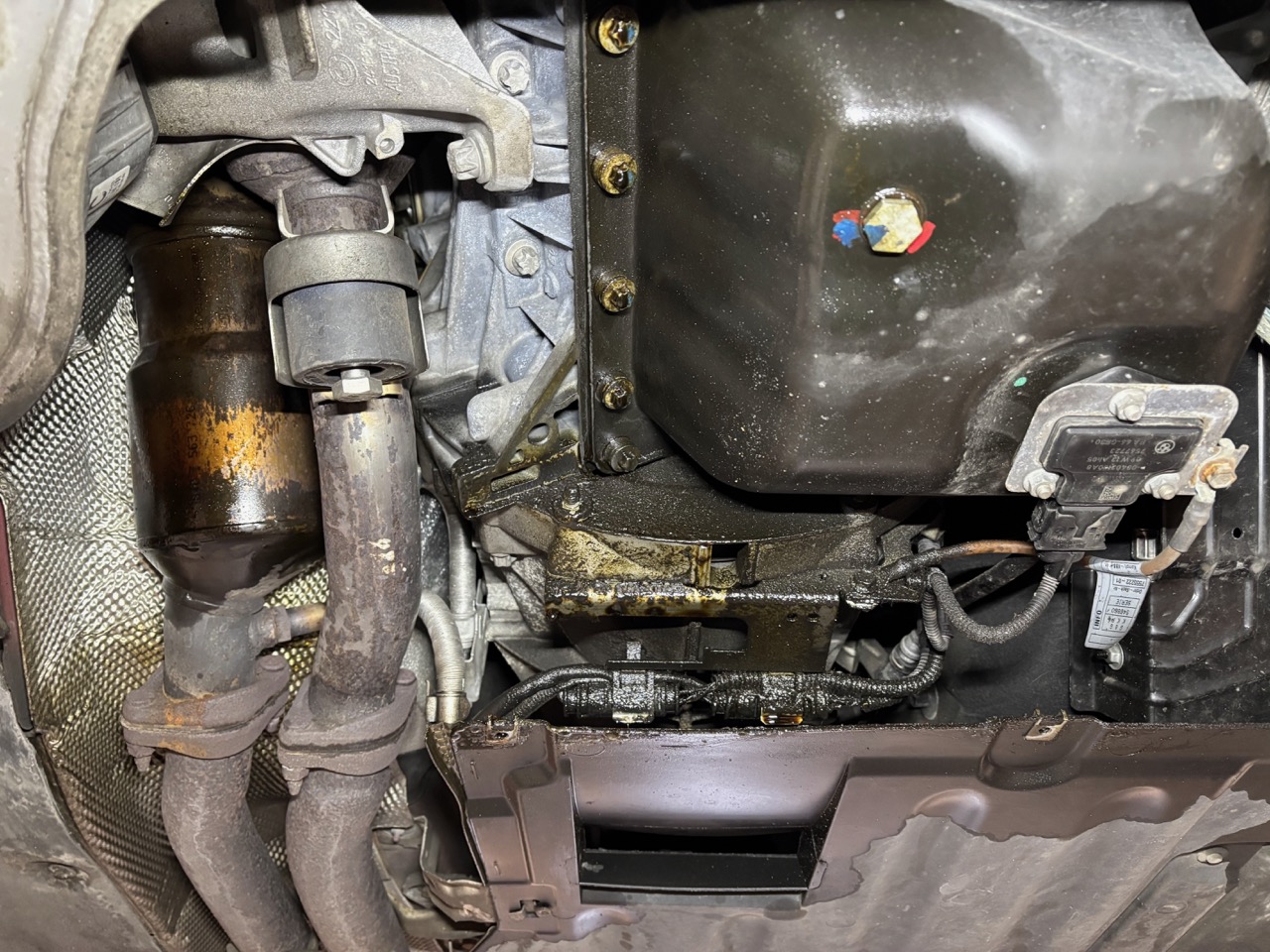

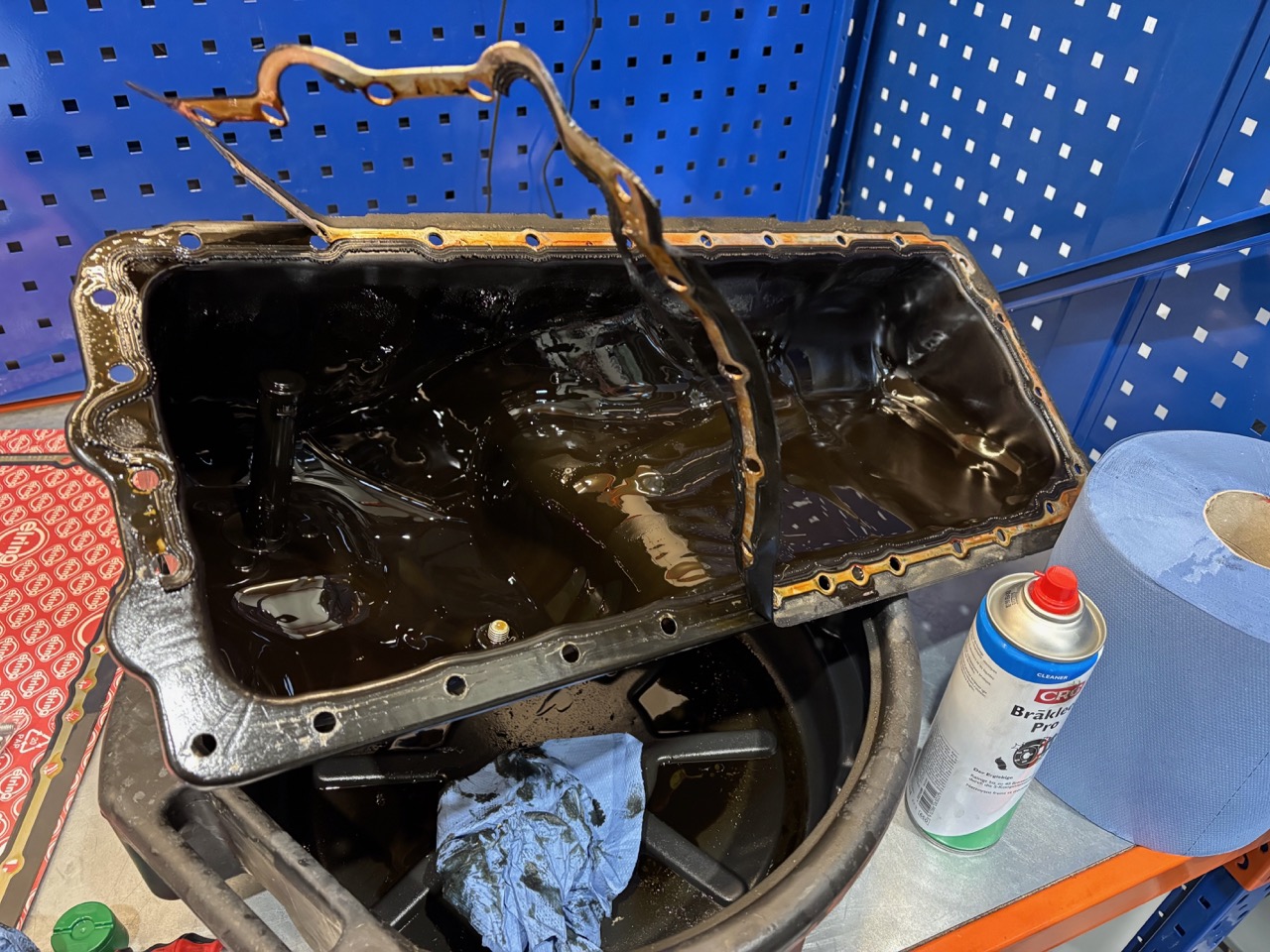

Ik vind dit altijd wel een grappige stap. Een soort ontdekkingsreis, proberen te achterhalen wat deze auto heeft mee gemaakt. Kijken welke shortcuts vorige monteurs hebben gemaakt. Te weten komen of er nou echt bespaard is op onderhoud. Conclusie bij deze auto: nice nice! Conform wat ik al dacht:
  • Onderhoud lijkt netjes door BMW zelf te zijn gedaan
  • Zaken die los en weer op moment zijn gezet netjes gemarkeerd
  • Vervang onderdelen allemaal BMW eigen onderdelen
Maar in de buurt van de motor werd toch heel goed zichtbaar waarom waarschijnlijk de auto is ingeruild: olie olie olie. Nog steeds de conclusie dat alleen maar kapotte pakkingen zijn. Maar ja, betaal de BMW dealer maar eens om de pakkingen boven en onder te vervangen. Plus het bijwerken van wat carrosserie plekjes, tja dan wordt het duur. Dus dan kun je beter inruilen zal de vorige eigenaar hebben gedacht. Voor hem goed want nieuwe frisse auto, voor mij goed want echt ideale basis voor een leuk projectje 🤘

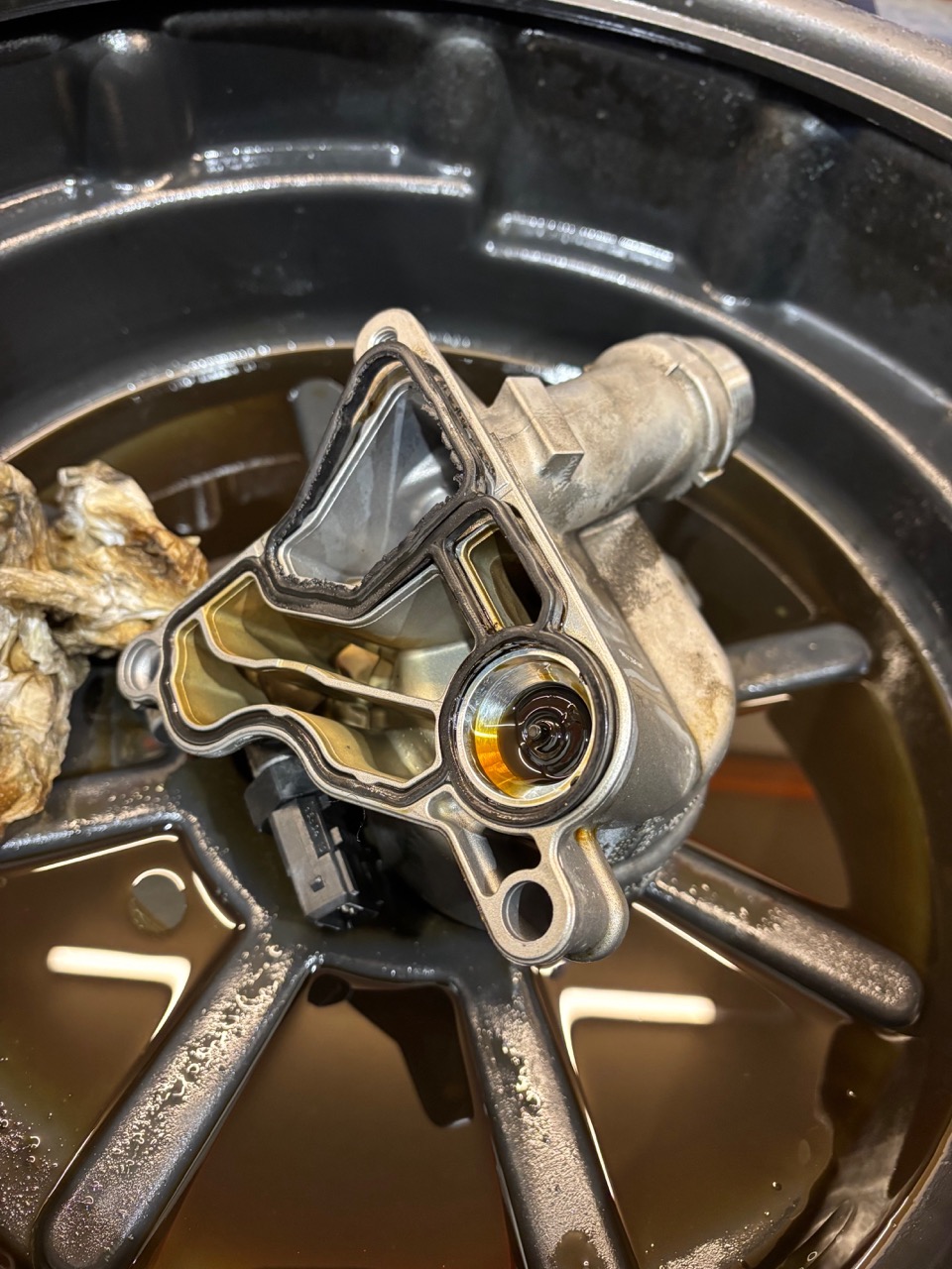

Met alle kapper eraf zijn de lekkages bij het blok goed te zien.
IMG_1773 Large.jpeg (380.66 KiB) 7841 keer bekeken
IMG_1774 Large.jpeg (402.56 KiB) 7841 keer bekeken

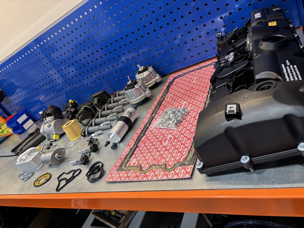

Na een paar uurtjes is de inspectie over had ik een goede lijst van wat er aangeschaft moest worden. Maar, een N52 is nieuw voor mij, dus her en der nog wat onderzoek moeten doen, bijv de lading alu bouten die dit blok heeft betekent eenmalig gebruik en dus nieuw bestellen. Tevens nog wat dingen geleerd over verschillen rondom lucht inlaat en carter ventilatie van de subversies van de N52, ik heb een N52K blijkbaar. Maar leuk om te doen allemaal.
Bestellijstje: 2x DISA kleppen, waterpomp en thermostaat, valvotronic motor en pakking, carter pakking, oliefilter pakking, nieuwe olie koeler (of eigenlijk wartmewisselaar), carterventilatie membraam, 2x VANOS solenoid, nieuw kleppendesksel incl bouten en pakking, bougies, bobines, inlaatspruitstuk pakkingen, motorsteunen, uitlaatpakkingen.
En zo kon het grote shoppen beginnen! Autodoc blijft fantastisch voor OEM/semi-OEM merken, af en toe bijgestaan met de webshops van Offenga en Ekris of de lokale PartsPoint. Paar daagjes wachten (vol ongeduld, vingers jeuken!) en de zaken voor het motorblok waren binnen!

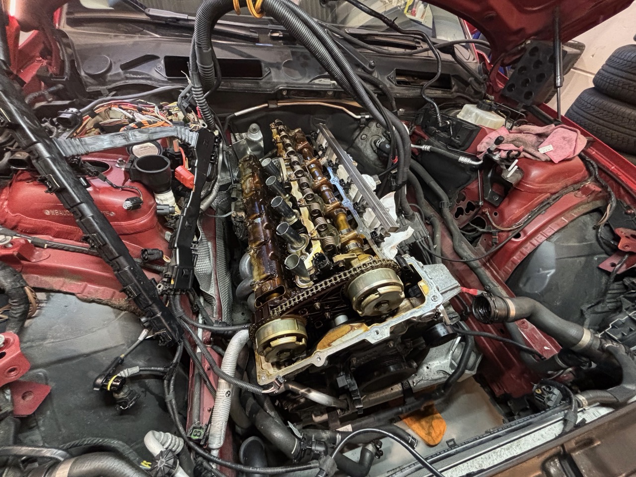

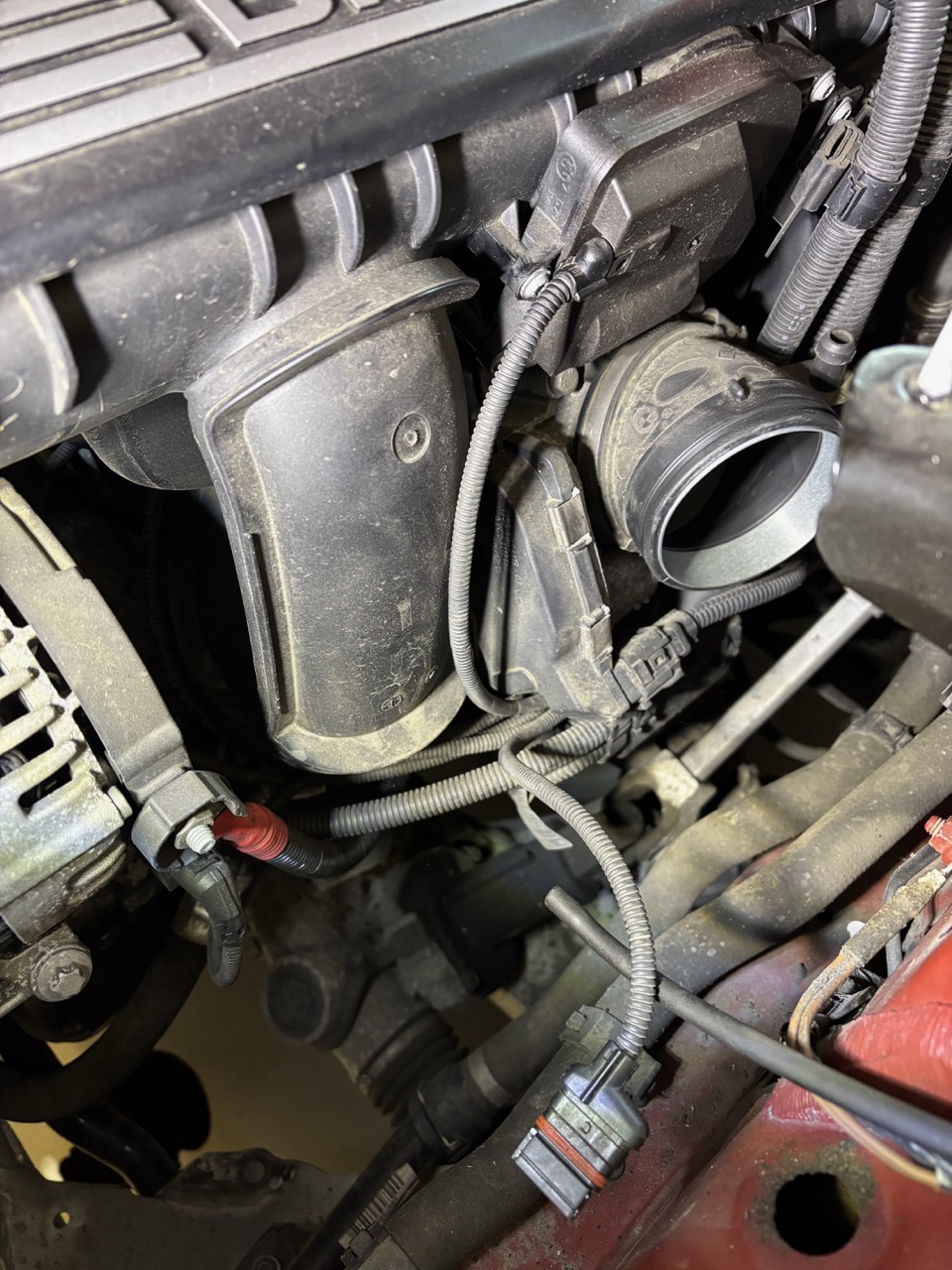

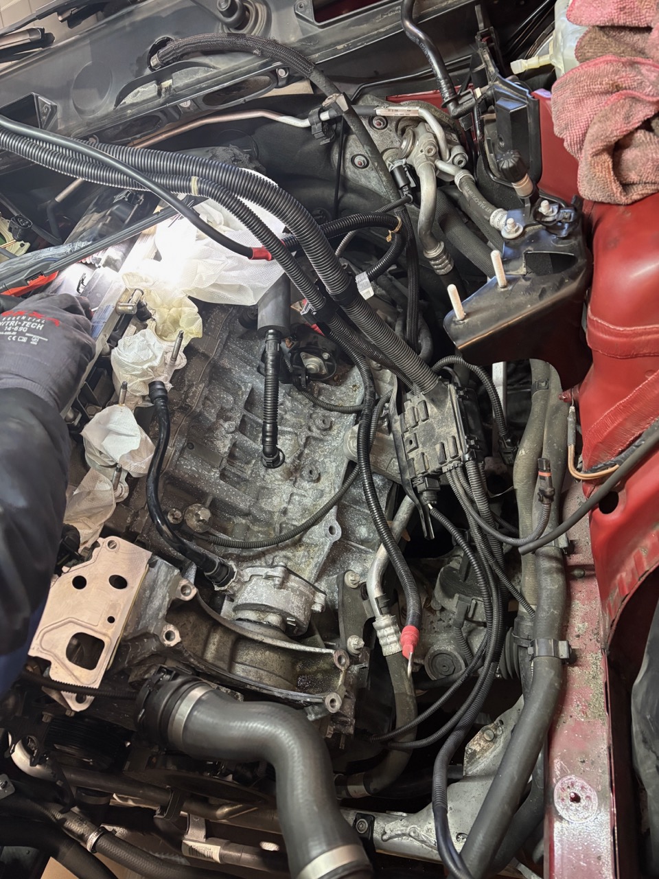

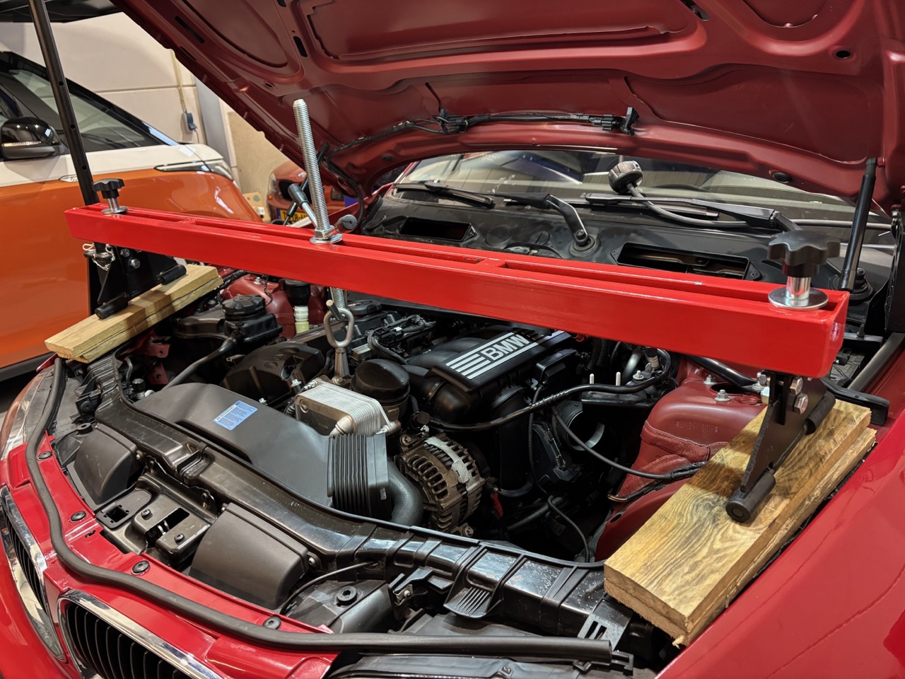

HammBal update #3: motor opfrissen deel 1 - de bovenkant
Tijd om aan de slag te gaan met het opfrissen van de motor! Het doel is preventief aanpakken van N52 kwaaltjes, en natuurlijk de olielekkages. Opgesplitst in 2 delen omdat phpbb moeite heeft met meer dan 6 plaatjes in een post?
Enfin, de bovenkant: eerst maar eens wat zaken van het blok losgehaald. Ook altijd wel benieuwd wat je hier aantreft en hoe het uitziet! Ik ben positief verrast aangezien het er allemaal wel ok uit ziet. Via wat youtube video's was ik al gewaarschuwd over de dradenboel rondom het inlaatspruitstuk, maar holy crap wat zitten daar veel draden, én wat zitten ze op onmogelijk plaatsen. Zwaar respect voor monteurs die dit dagelijks doen. Ik hoop dat ze minder vloeken dan dat ik moest doen...

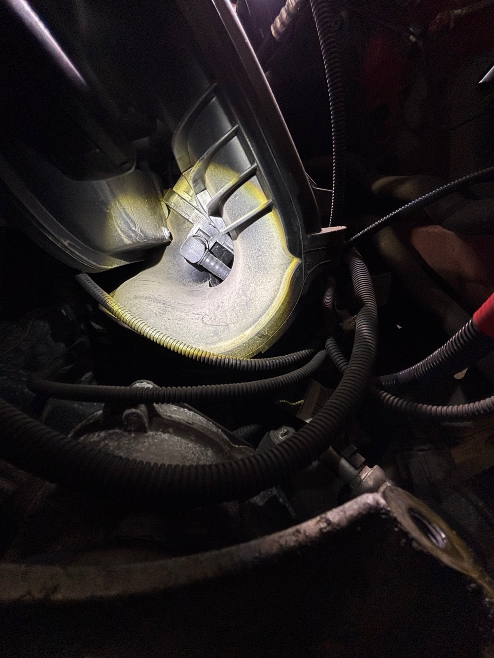

Op het plaatje hier zie je iets van 7(?) electro kabels die naar allemaal DISA klepjes en andere dingetjes in het spruitstuk gaan.
IMG_1813 Large.jpeg (343.54 KiB) 7402 keer bekeken
EN DIE ZITTEN DUS OOK OP ONMOGELIJKE PLEKKEN zoals je hier op de foto van de binnenkant van het spruitstuk ziet - ik bedoel de kant tussen spruitstuk en blok.
IMG_1816 Large.jpeg (296.52 KiB) 7402 keer bekeken
Eraf ging het makkelijk, terug wat lastig omdat een aantal van de carter ventilatie kabels qua lengte exact zijn, en ze van die irritante plastic drukringen hebben. Man man man, ik zal wel te weinig kracht in mijn vingers hebben, of nog niet de juiste techniek weten of zo, maar dit was gewoon niet leuk. "lekker met de handjes werken zeggen ze dan"😭
OK, genoeg geklaagd. Na een tijdje ligt het er dus zo bij.
IMG_1836 Large.jpeg (414.81 KiB) 7402 keer bekeken
Eindelijk wat ruimte om te werken.
En dan door naar de bovenkant van het blok zelf. Hier flink aan de slag gegaan. Eerst kleppendeksel eraf, en gezien dat het wel meevalt met de aangekoekte olie en smurrie.
IMG_1838 Large.jpeg (457.33 KiB) 7402 keer bekeken
Op de randen goed schoongemaakt voor het nieuwe kleppendeksel. Hier was trouwens goed te zien waar de pakking exact lekte.
Die kleppendeksels maakt BMW dus van plastic, en je raadt het al dat scheurt na een tijdje. Dus, gewoon preventief vervangen. Tevens de valvotronic motor vervangen (bekende kwaal), en alvast de VANOS solenoids vervangen. En natuurlijk bobines en bougies. Volgens mij nog wel meer gedaan, maar het is al een tijdje geleden en kan het niet allemaal goed terugvinden.
Ook nog even de oliekoeler vervangen, en direct de pakking van het oliefilterhuis. Was wel nodig zoals je ziet.
IMG_1827 Large.jpeg (289.24 KiB) 7402 keer bekeken
Paar uurtjes werk al met al, en het kon allemaal weer dicht. Als kers op de taart heb ik direct de nieuwe luchtfilter geplaatst: een Injen SP1121P. Volgens de youtube video's zou het net wat lekkerder moeten klinken - en dat kan ik bevestigen 🤘
IMG_1883 Large.jpeg (383.43 KiB) 7402 keer bekeken
Bovenkant klaar, tijd voor de onderkant.

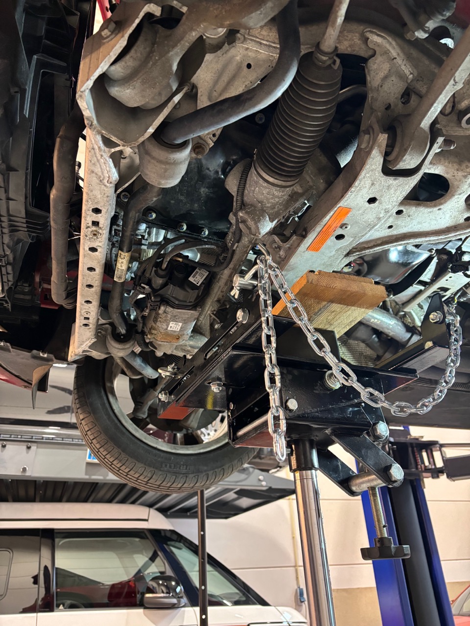

Boven klaar, nu naar onder. Ook hier is weer de aanpak het oplossen van typische N52 kwaaltjes, en het oplossen van de olielekkage.
Dus, aan bovenkant motor steunen want het subframe onder gaat los. Nou denk je dat al die BMW blokken dezelfde maat haak gebruiken om het blok op te hangen (is gewoon het sleepoog hoor), en dat doen ze volgens mij ook. Alleen de breedte van de ruimte eromheen is dus anders per blok. Hammbal kwam zonder eigen sleepoog. Eerste keus was het race sleepoog van mijn e46 track car te gebruiken. Past dus niet want net een paar mm te brede schacht. I'm looking at you LTEC! 😡 Gelukkig stond mijn 1M nu naast me in de werkplaats dus kon ik het sleepoog van die even gebruiken 👌
IMG_1858 Large.jpeg (360.09 KiB) 7360 keer bekeken
Daarna subframe laten zakken en dan kun je overal goed bij aan de onderkant.
IMG_1860 Large.jpeg (373.29 KiB) 7360 keer bekeken
OK, tijd om de schade bekijken: echt overal olie.
IMG_1862 Large.jpeg (294.71 KiB) 7360 keer bekeken
De zwaartekracht zorgt er natuurlijk voor dat de lekkage van boven ook hieronder te zien was. Maar bij het losmaken van de carterpan was wel duidelijk watvoor fail die pakking was. Ik zou het terug kunnen zoeken in de onderhoudshistorie of/wanneer die voor het laatste gewisseld is, maar dat maakt niet uit want hij moet toch worden vervangen. Met de pan eraf even goed naar de onder/binnenkant van het blok gekeken. De vorige bestuurder heeft de olielekkages goed gecompenseerd met veelvuldig olie bijvullen want het ziet er echt allemaal keurig uit. Tevens van het moment gebruik gemaakt om nieuwe motorsteunen te plaatsen, en dan uiteraard met PowerFlex inserts.
IMG_1871 Large.jpeg (274.55 KiB) 7360 keer bekeken
Twee grote taken wachten hier nog: 1) carterpan schoonmaken, 2) vervangen waterpomp en thermostaat.
De carterpan is goed aangepakt met rem reiniger, en dat was wel nodig.
IMG_1865 Large.jpeg (377.54 KiB) 7360 keer bekeken
IMG_1869 Large.jpeg (316.51 KiB) 7360 keer bekeken
Hier is denk ik wel een uur aan besteed. (nee hier geen grappen over die 'fabrieksnieuw' grappenmaker, maar de gedachte kwam me geregeld naar boven toen ik hier mee bezig was...)
