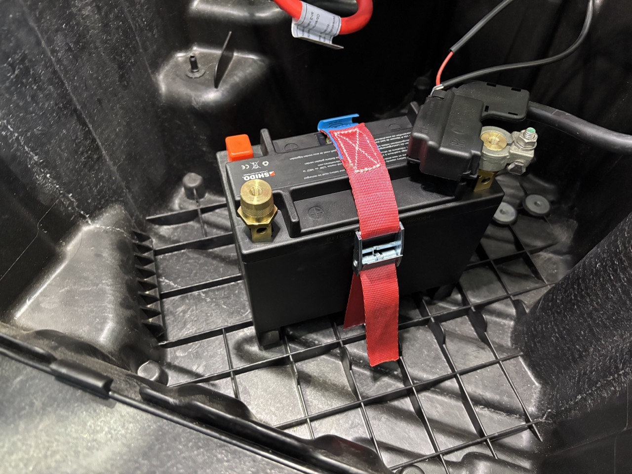

In theorie zal het kunnen zijn dat de IBS sensor niet helemaal goed snapt dat er nu een andere capaciteit in zit. Maar ik heb besloten gewoon te gaan en kijken of het ergens fout gaat. Vooralsnog geen probleem.

Hoewel de grootste gewichtsbesparingen al gedaan zijn, en ik blij ben met het resultaat (1300kg), had ik 1 simpele besparing nog niet gedaan: lichtgewicht accu. De standaard accu weegt tegen de 20kg. De unit die ik heb gekocht weegt 1.9KG. Daarmee kom ik dus iets boven de 1280kg. Dat schiet op!
Wat ik heb gekocht:
- Shido LTX20 Q HP lithium-ion
- adapters nodig voor de accupolen want die zijn een andere maat
- een andere druppellader voor Lion accu's (CTEK Lithium XS).
De oplossing was 1) zorgen dat hij stevig op de vloer staat, 2) spanband gebruiken om te klemmen.

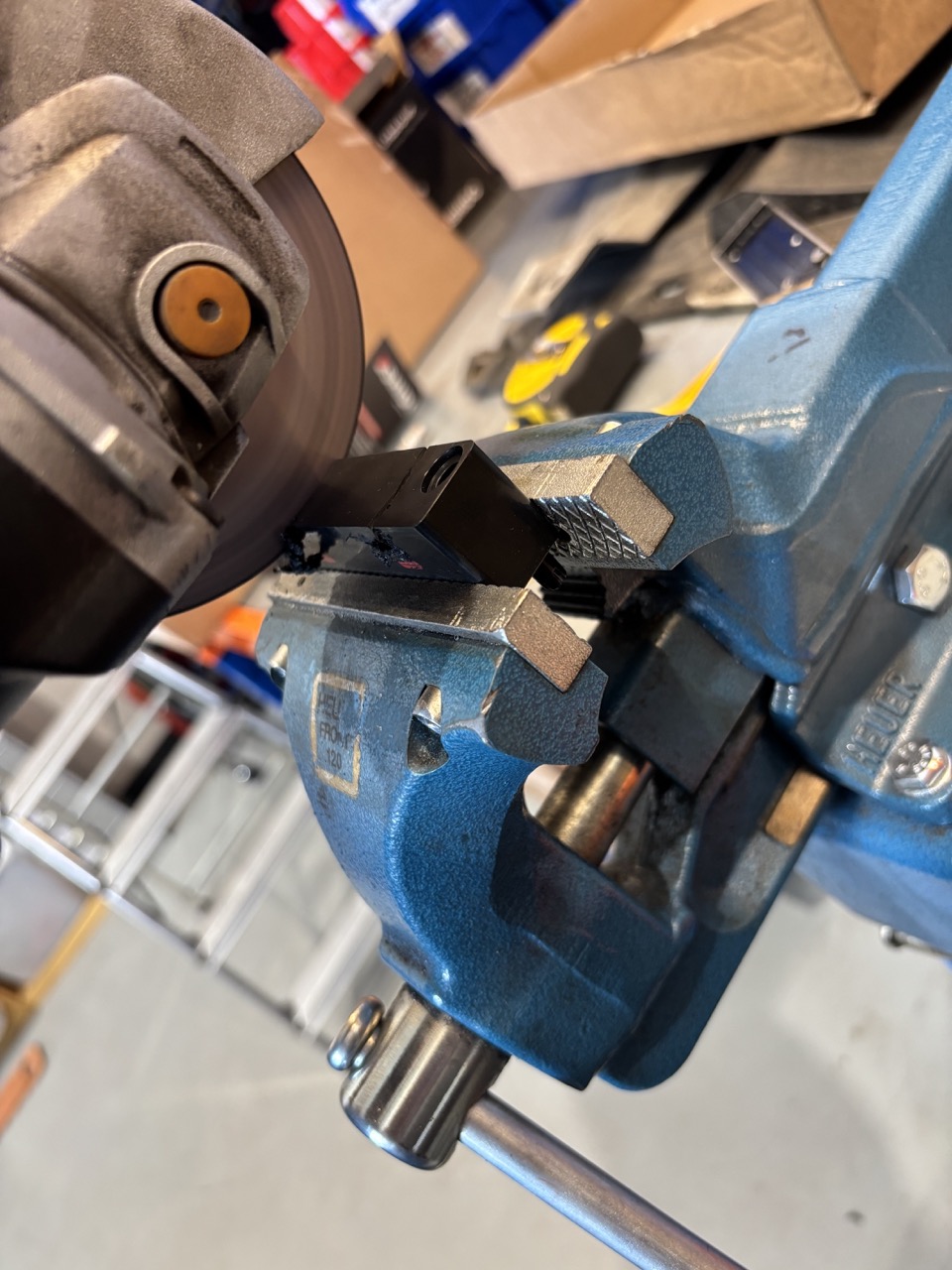

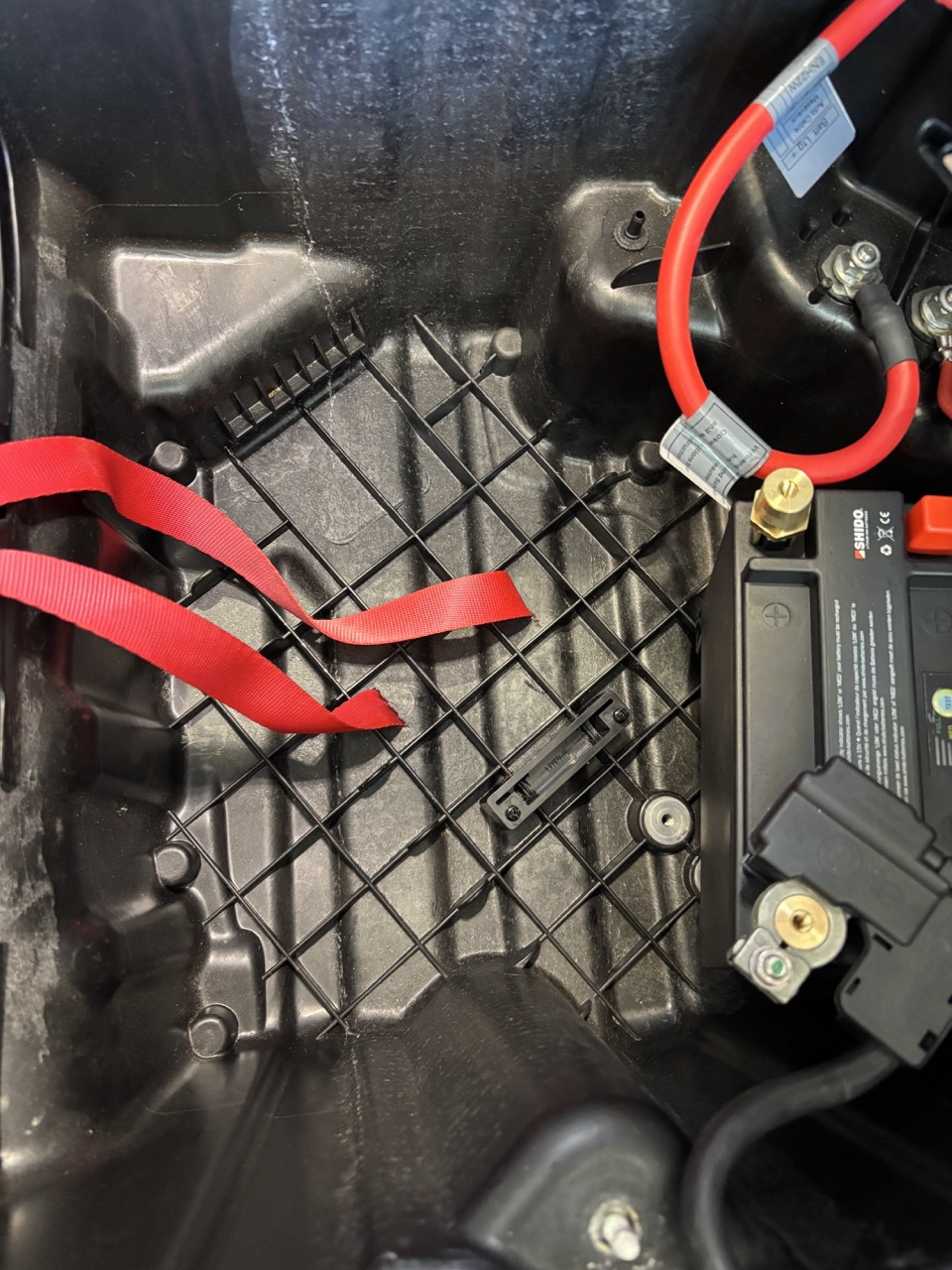

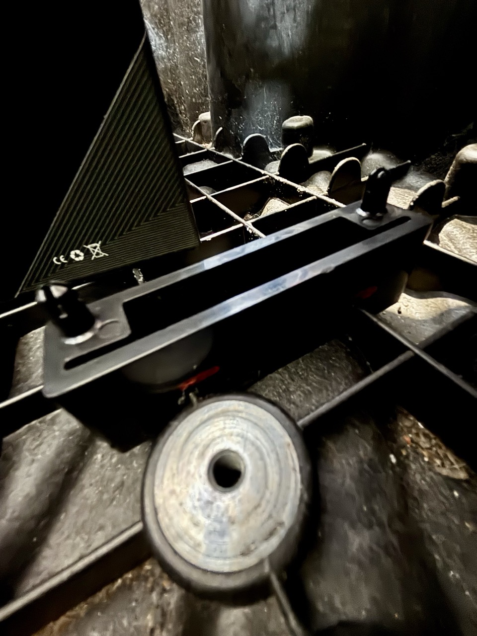

De plastic bak waar de accu in zit heeft een ruitjes formaat van verhoogde richels. De accu komt met voetjes van plastic. Dus, we maken even wat gleuven in de voetjes zodat die zich vast kunnen zetten in de richels. Dit zit al best stevig. Maar net allemaal niet stevig genoeg. Dus nog even een spanband om de hele accu heen. Gelukkig is de accubak van plastic en is het maken van 2 gleuven om de spanband er doorheen te halen zo gedaan. Daarna nog even de hele opsmuk van BMW erop om de accu sensor in takt te laten, alles weer aansluiten, starten en gaan met die banaan

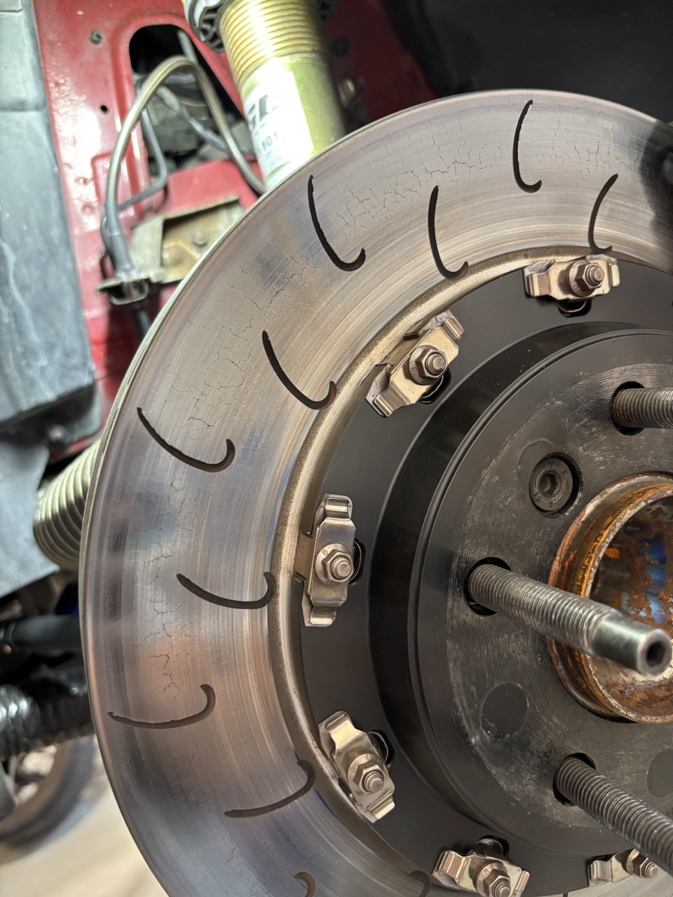

In de post-track inspectie kwam de auto er op alle punten weer goed doorheen. Alleen, de voorremmen hebben wat haarscheurtjes. En die leken ook wel wat meer te zijn geworden tov de vorige track sessie. Dat kan niet aan nieuwe remblokken liggen, want die zijn gewisseld naar hetzelfde type (Pagid RSL1). Maar, aangezien de Red Bull Ring lange rechte stukken heeft gevolgd door stevige rempunten, is het idee dat de remschijven teveel afkoelen tussentijds. Afkoelen, opwarmen, afkoelen, opwarmen, etc, dat zorgt voor uitzetten en krimpen, en daarmee haarscheurtjes. Ik had dus eigenlijk de remkoeling wat moeten afplakken voor dat circuit. Of tja, eigenlijk wil je temperatuur sensoren want meten is weten. Maar ja, die heb ik even niet, dus maar even zo.

Remschijven scheuren altijd als je ze goed gebruikt
Je moet alleen opletten dat ze niet doorscheuren.

Doet me altijd denken aan de Hawk HT10 tijd op ATE schijven, de schijven gingen bijna eerder dan de blokken.

Ik had die oppervlakte scheuren ook altijd in mijn AP schijven. Niks om je zorgen over te maken.

Eens. Maar zodra je met je nagel de scheurtjes een beetje kunt voelen, wordt het toch wat minder fijn allemaal. Ik maak me nu niet direct zorgen, maar zag het wel erger worden na de track day op de Red Bull Ring. Dus ik ga het gewoon even goed in de gaten houden.Bert ///M3 schreef: 11 aug 2026, 20:53 Ik had die oppervlakte scheuren ook altijd in mijn AP schijven. Niks om je zorgen over te maken.

Ook als je met je nagel de scheurtjes kunt voelen hoef je je nog geen zorgen t maken
Dit is een ander verhaal

Als ie doorscheurt idd enkel naar huis rijden nog...
