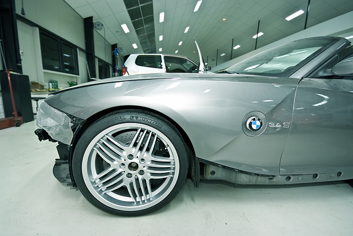

Die kleur moet je echt niets aan doen. Dat grijs is echt onwijs mooi!. Gewoon zo laten!
[img:700:468]http://tweakers.net/ext/f/OBaCcHv46YcQH ... s/full.jpg[/img]

Ik twijfel nog over de kleur. Slate gray van Porsche lijkt me wel mooi, maar het is ook niet zo dat ik echt ontevreden ben over de huidige kleur. Als de auto mooi wordt opgepoetst ziet hij er meteen stukken beter uit dan men drie maanden werkplaatsstof erop.
