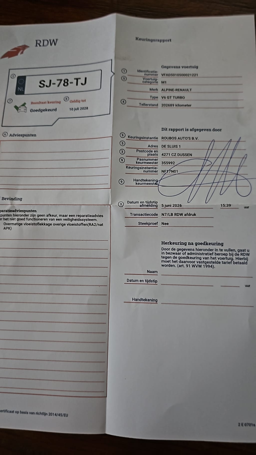

Re: Luco's Alpine is klaar
Bericht door Luco » 05 jun 2026, 17:17
De Alpine is weer voor twee jaar gekeurd, na de rit door europa wel even twee gereviseerde aandrijfassen monteren.
keuring 2026.jpeg (125.35 KiB) 2175 keer bekeken
