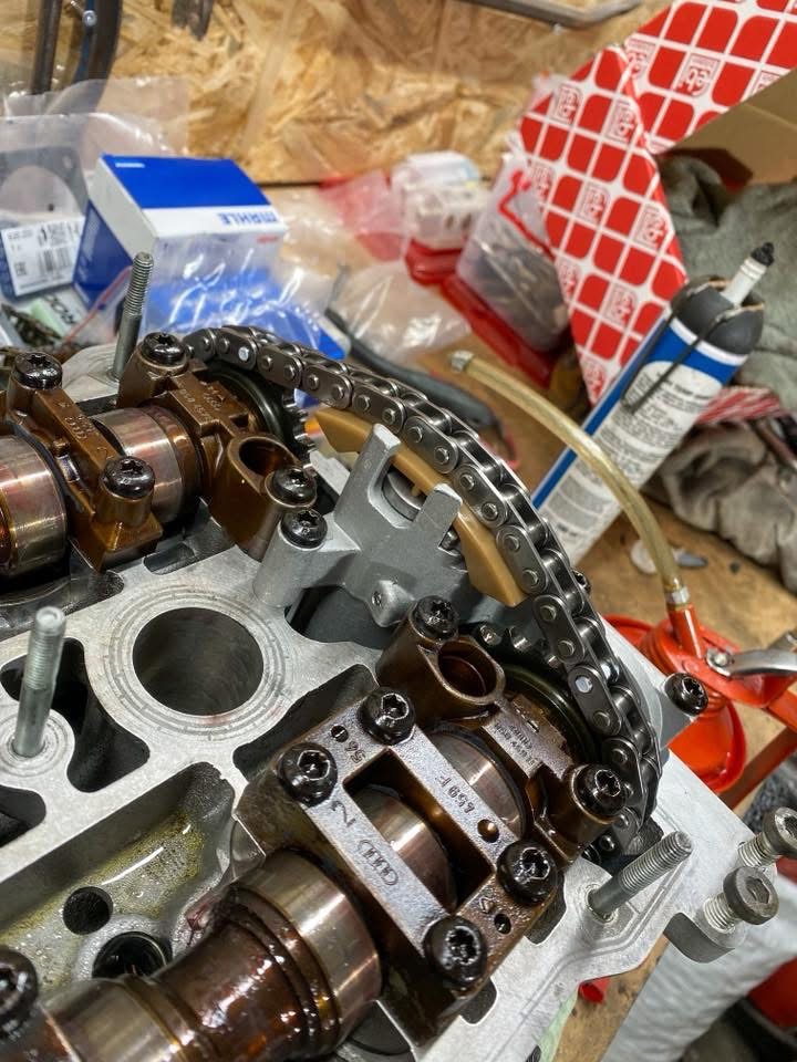

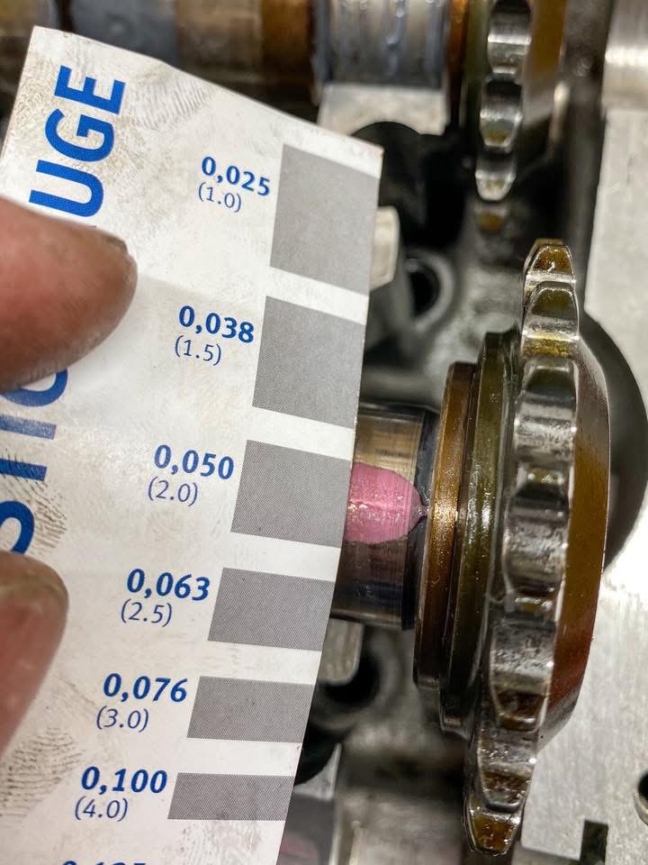

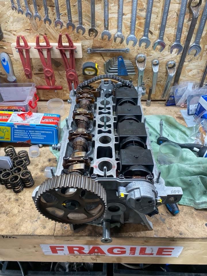

Afgelopen weekend weer wezen sleutelen. Voordat de hydrostoters erin gingen, heb ik de lagering van de nokkenassen nog even gecheckt met Plastigage en deze viel ook ruim binnen de slijtagegrenzen van 0.1mm. Alle lagering van het blok heb ik nu gemeten en dat geeft ook weer wat rust en vertrouwen.
Daarna de kop verder afgebouwd; hydrostoters erin, nokkenassen, nieuwe kettingspanner en ketting en 2 nieuwe keerringen erin getikt. Daarna was het tijd om de kop weer op het onderblok te zetten! Voelt toch ook weer als een mijlpaaltje.
Nu rustig aan de rest aan het opbouwen. Begint alweer een echt motorblok te worden :beer:

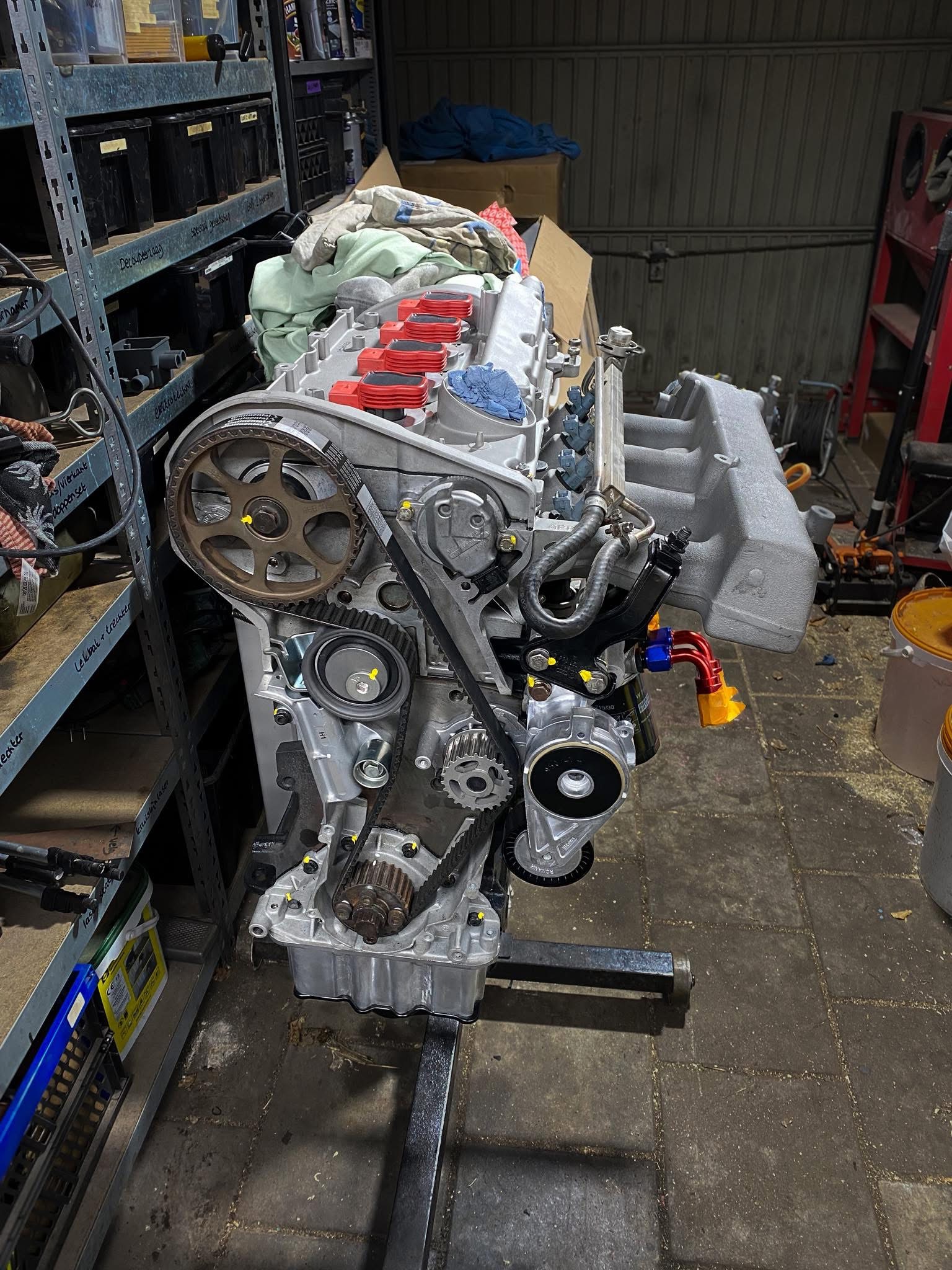

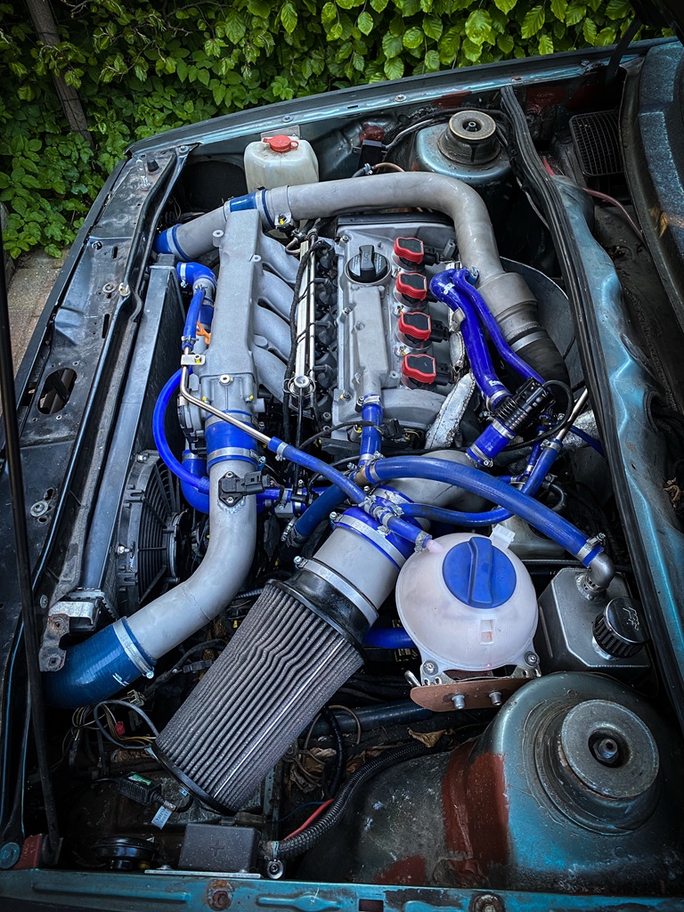

En zo staat hij er nu bij :love:

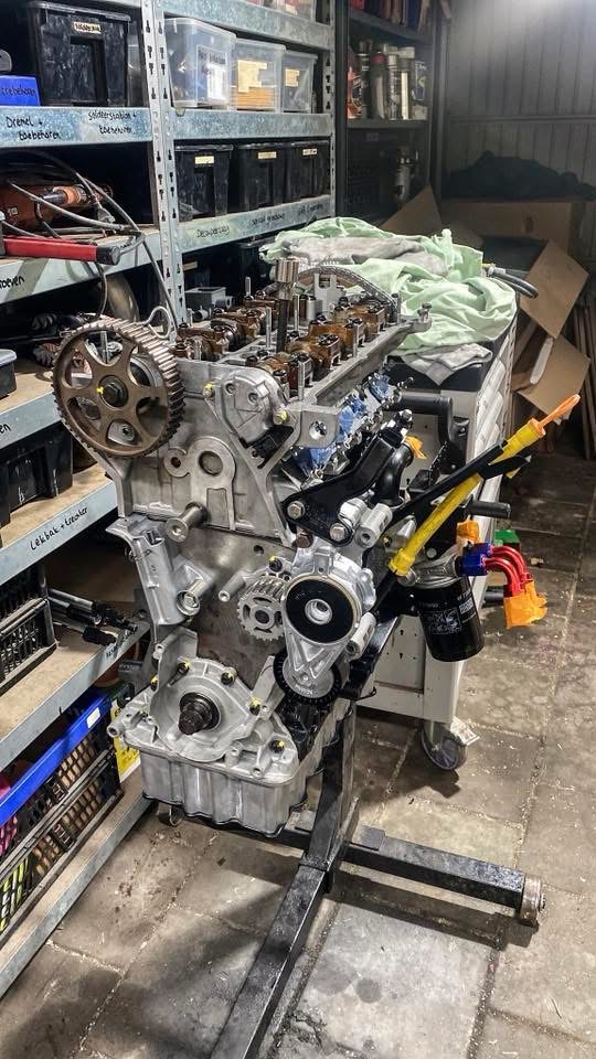

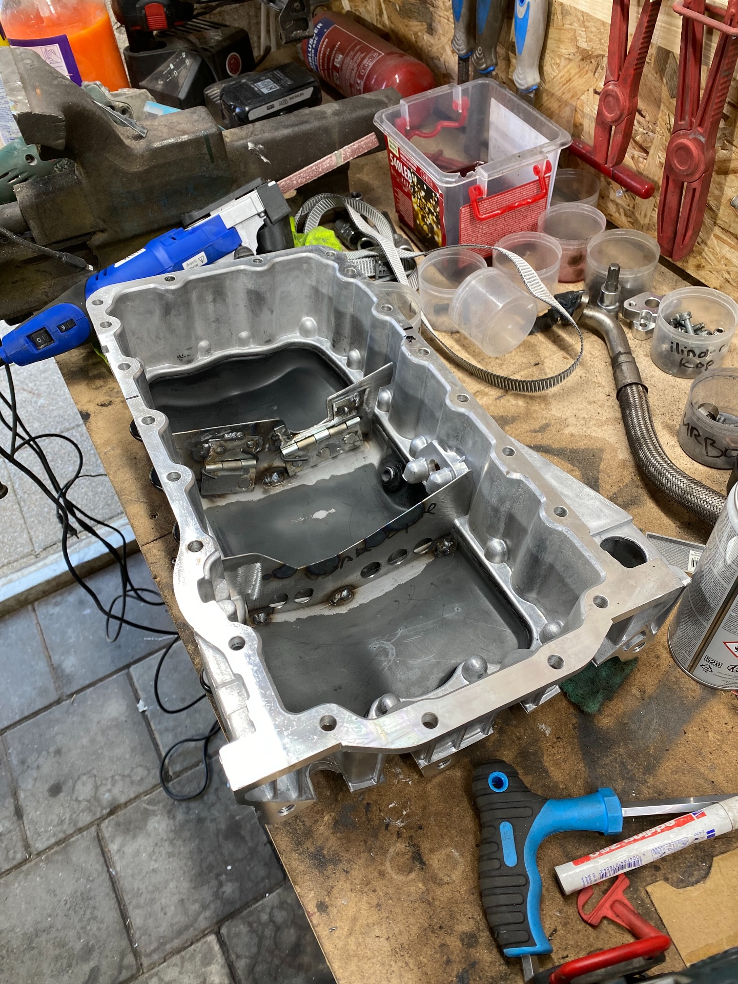

De laatste loodjes! Vorige week de carterpan voorzien van schotten met scharniertjes en het blok verder afgebouwd. Duurt niet lang meer dat het blok weer terug in de Golf kan :beer:

Slingerschotjes, goede mod. Het gebrek aan deze simpele dingen en rijdend op zachte quali slicks heeft me destijds een 4G63T Evo motor gekost op Spa Francorchamps. Pouhon was Poef...

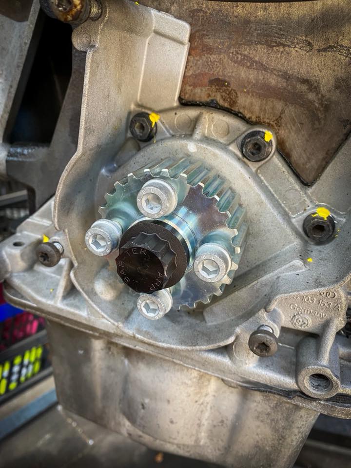

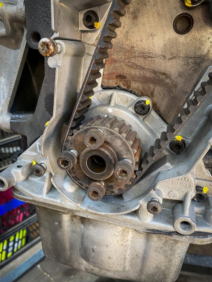

Vorige week het krukastandwiel nog vervangen voor een sterker exemplaar uit gefreesd aluminium en deze met een ARP bout vast gezet. De spie hiervan die in de krukas valt is namelijk meegegoten in het tandwiel en wil nog wel eens afscheuren met alle gevolgen van dien. Deze gefreesde tandwielen schijnen een stuk sterker en betrouwbaarder te zijn, dus ondanks dat mijn oude tandwiel er nog prima uit zag voor de gemoedsrust vervangen.

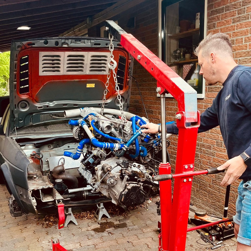

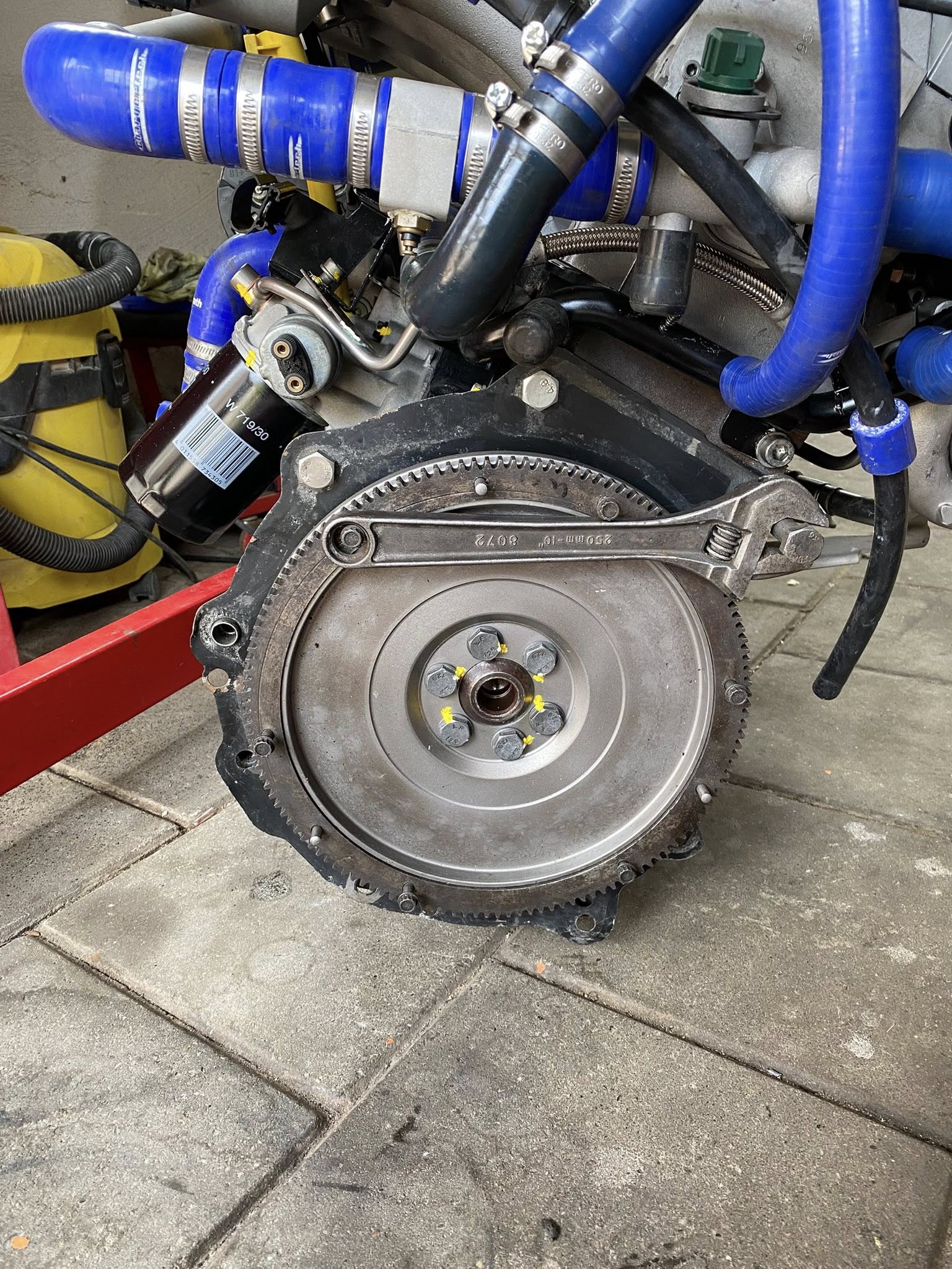

Vervolgens alles afgemonteerd wat nog moest, krukaskeerring vbak-zijde, vliegwiel, koppeling, vbak, etc.... alles eraan gemonteerd en het blok in de takel gehangen en in de Golf gezet! Daarna alles weer aangesloten en de sleutel om kunnen draaien :ongeveer als:
Heb eerst de stekkers van de injectoren eraf gehaald en de bougies eruit gehaald, zodat de motor zonder compressie rustig aan de oliedruk op kon bouwen. Nadat hij druk aangaf, de bougies erin gezet, stekkers erop en de sleutel weer omgedraaid -> starten en lopen!
Eerste testritje is gemaakt en alles lijkt goed te functioneren. Volgende week APK en dan maar eens beginnen met inrijden van de "nieuwe" motor :crazy:

Beide krukastandriempoelies (mooi woord voor Scrabble...) zien er niet uit als aluminium maar verzinkt staal?

SlowCo schreef: 17 mei 2026, 02:14 Beide krukastandriempoelies (mooi woord voor Scrabble...) zien er niet uit als aluminium maar verzinkt staal?
Lekker geknutseld weer en veel :df: ermee!
Klopt, foutje. Ik was in de veronderstelling dat de gefreesde van hoogwaardig alu was, maar is idd verzinkt staal :beer:

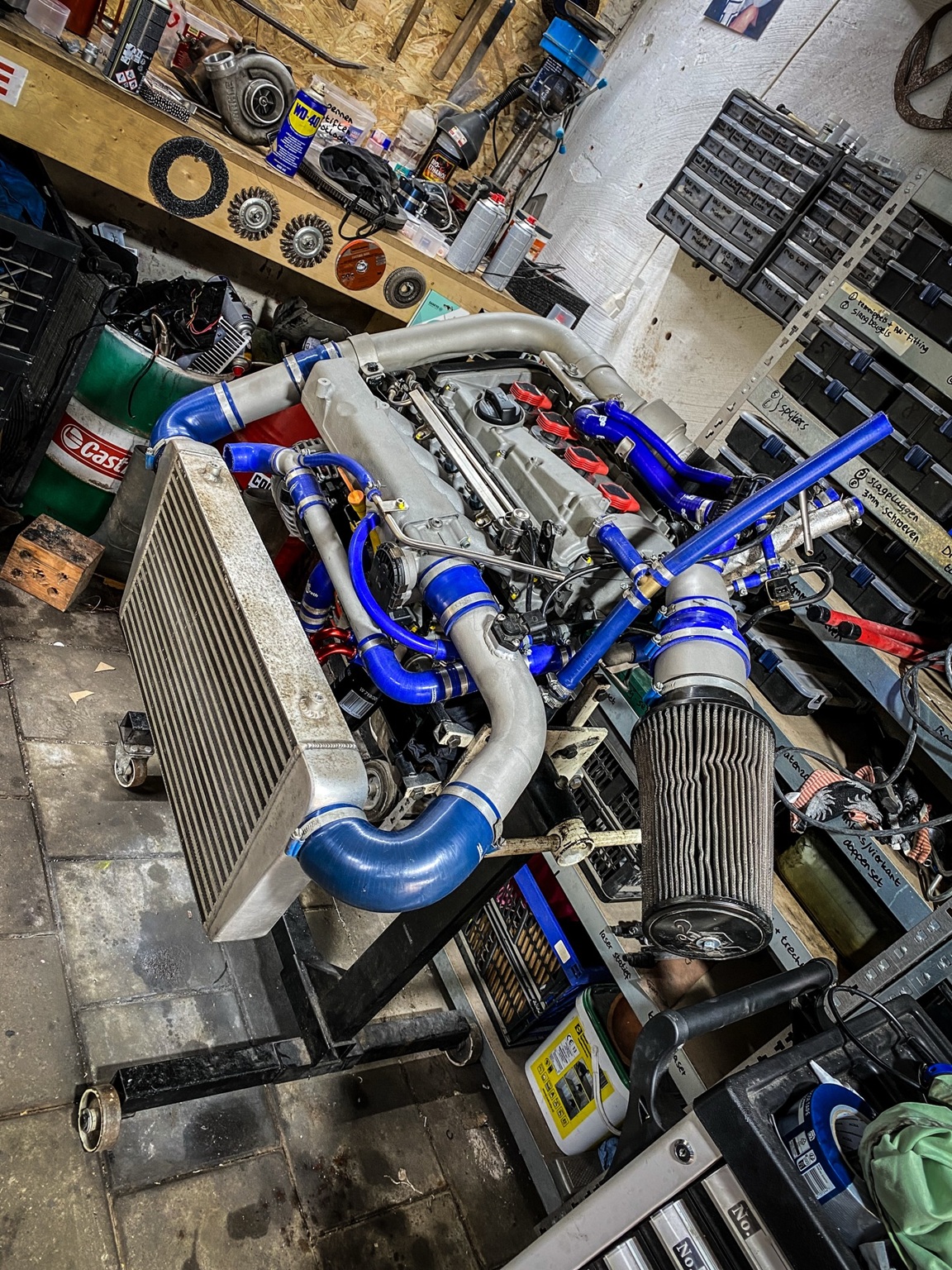

Radiateurtje is binnen! Ziet er echt mooi uit en de core is nu even breed als de core van de intercooler. De vorige was een stukje breder, maar dat gedeelte viel achter de zijkappen van de intercooler en pakte dus geen rijwind. Ben nu bezig om de ophanging van het koelerpakket helemaal nieuw te maken.
Intercooler komt een stuk verder naar voren dan eerst en valt daardoor ook meer op in de neus. Dus die spuit ik tzt nog even matzwart, lijkt net ff wat strakker

Koelerpakketje begint er aardig cool uit te zien. Nog een paar dingen eraan doen en dan kan ie weer in de neus!
