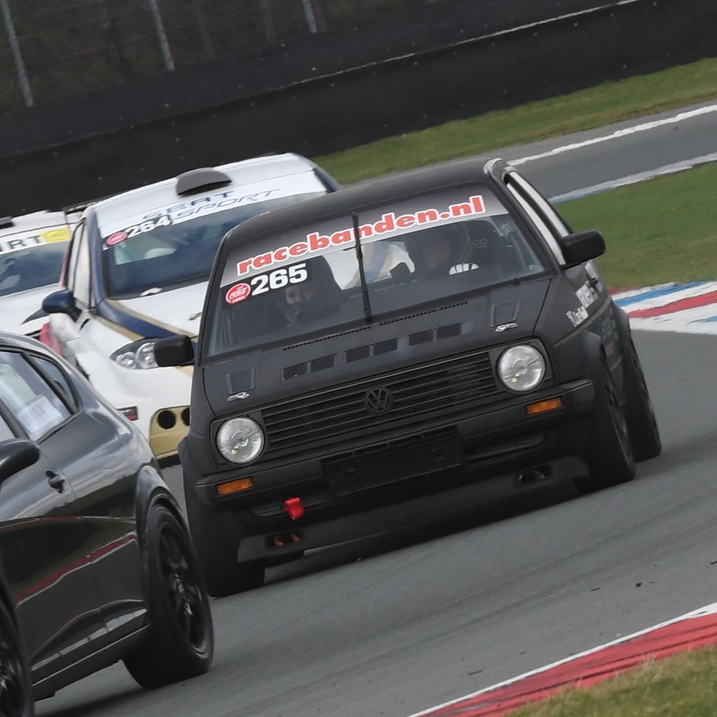

In dit topic zal ik de de bouw bijhouden van mij Golf 2 van snelle daily naar volwaardige tracktool. In 2017 heb ik de standaard Golf 2 1.3 uit 1988 omgebouwd naar 1.8T met 225pk en laten omkeuren bij de RDW. Vanaf toen is het avontuur begonnen:
AfbeeldingUntitled by rene kloeze, on Flickr

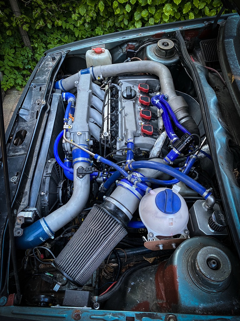

Spec's (Laatst geüpdatet: 17-05-2026)
Basis:
VW Golf MK2 uit 1988 1.3carb met 120d km.
Motorisch:
1.8T APX 225pk/280Nm in 2009 gekocht met 37K km
Stage 3 JD Engineering software 314pk/414Nm
K04 hybride turbo built by Speedshop ter Stege
Omgebouwd naar wideband ECU
Afgesteld op 98octaan en 10% bio-ethanol
Audi R8 bobines
Custom aanzuigbuis tussen turbo en luchtfilter
K&N luchtfilter 4"
FMIC 550x300
Alle slangen (IC en KVS ) vervangen door silicone
Turbosmart Kompact dualport blow-off valve
Mocal olie koeler
Olie-catchcan tbv carterventilatie
Alle kunststof koelwaterflenzen vervangen voor aluminium exemplaren
Vibra-Technic Competition motorsteunen rondom
Aluminium radiateur
Aluminium ducting rondom het koelerpakket
82°C thermostaat
Spal koelventilator
VW Sharan inlaatspruitstuk
G60 vliegwiel afgedraaid en gebalanceerd door Emming Motorentechniek
NRC sinterplaat koppeling tot 475Nm
02A versnellingsbak standaard
In 2026 de motor volledig gedemonteerd en gereviseerd:
  • Krukas nagemeten op diameter en ovaliteit en gepolijst
  • Cilinders nagemeten op boring, ovaliteit en gehoond
  • Drijfstangen vervangen voor H-profiel Maxpeedingrods drijfstangen en ARP bouten
  • ACL krukaslagers en lagerspeling nagemeten met Plastigauge
  • ACL drijfstanglagers en lagerspeling nagemeten met Plastigauge
  • Drijfstangbouten vastgezet op rek ipv aanhaalmoment mbv ARP stretchgauge
  • Nieuwe Mahle zuigerveren en gecontroleerd op slotspeling
  • Nieuwe Pierburg oliepomp met ketting en kettingspanner
  • Hybride cartpan voorzien van schotten en scharnieren
  • Billet aluminium krukastandwiel met diamond frictionschijf tussen krukas en tandwiel
  • ARP krukasbout
  • 2e hands cilinderkop laten vlakken, afpersen en voorzien van nieuwe klepgeleiders
  • Nieuwe Mahle inlaatkleppen
  • Supertech Inconel uitlaatkleppen
  • CatCams sterkere inlaatklepveren
  • CatCams sterkere uitlaatklepveren
  • Nokkenasspeling nagemeten met Plastigauge
  • Nieuwe nokkenaskettingspanner met ketting
  • Turbo laten reviseren door Speedshop ter Stege
  • Alle denkbare keerringen en pakkingen vervangen voor nieuwe
BRANDSTOFVOORZIENING
Golf 2 1.3i benzinetank met lagedruk opvoerpomp
Surgetank met BOSCH 044 hogedrukpomp
BOSCH Motorsport benzinefilter
4bar drukregelaar
Standaard 386cc injectoren
UITLAAT
Alles custom gemaakt van losse RVS delen
3" downpipe met na de flex een verloop naar 2.5"
Vanaf de flex een 2.5" buis tot de achterdemper
Voor op straat: aangepaste Golf 2 GTI 16V einddemper
Voor op circuit: 2.5" buis zonder demper
ONDERSTEL
AP schroefset
VR6 toplagers
Corrado G60 fusees
Alle wielophangingrubbers vervangen door Powerflex
Widetrack voorzijde (Golf 3 draagarmen, aandrijfassen en stuurstangen)
H&R stabilisatorstang voorzijde
H&R 28mm verstelbare stabilisatorstang achterzijde
EVO Corse SanRemo 15x7 velgen matzwart
Nankang AR1 225/45R15 voorzijde
Nankang AR1 205/50R15 achterzijde
REMMEN
Originele Golf 2 1.3 rembekrachtiger
22.2mm hoofdremcilinder
Remdrukregelaar voor achterremmen tussen de stoelen
RVS omvlochten remslangen rondom
300mm Renault Megane Scenic schijven voor
EBC RP-1 remblokken voor
Porsche 986 Boxter/Cayman remklauwen voorzijde met custom CNC gefreesde brackets van AL7075
232mm Golf 4 Brembo remschijven achter
Standaard remblokken achter
Lupo GTI adapters voor de remklauwen achter
Golf 4 remklauwen achter
INTERIEUR
Volledig gestript interieur. Geen bekleding of isolatie
Sparco EVO kuipstoelen
Schroth 6punts gordel bestuurderszijde
OMP 3" 4punts gordel bijrijderszijde
Standaard Golf 2 gordels voor straatgebruik
Heigo rolkooi
Harness bar tussen de achterste wielkasten gelast
Audi TT elektronisch gaspedaal
3 VDO meters (oliedruk, olie temperatuur, turbodruk)
OBD schermpje in dashboard met de volgende parameters: koelwatertemp, inlaattemp, lambda en turbodruk
Accu achterin mbv kabels van Lupo 3L
CARROSSERIE
Matzwart gerold (Schoolbordverf Action)
Custom made 1-arm ruitenwisser
Wielranden rondom uitgeslepen en gelast
Totaal gewicht incl volle tank: 950kg
