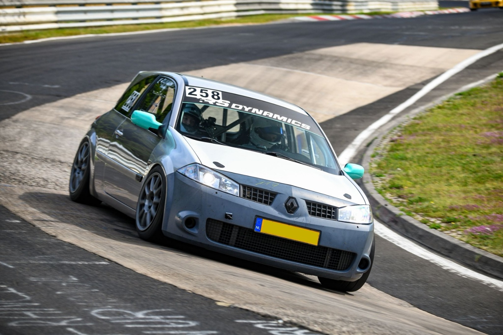

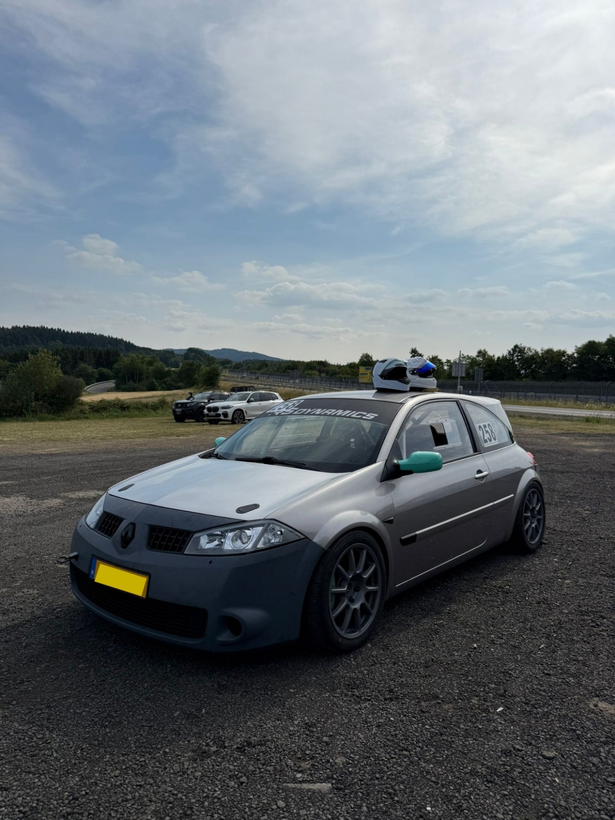

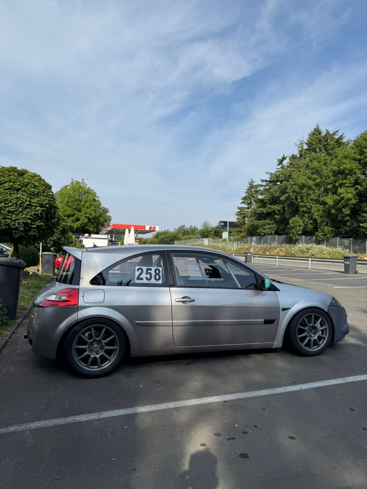

Vorige vrijdag echt een super trackday op de Nordschleife gehad, georganiseerd door Skylimit events.
Een serieus leuke variatie auto's en top weer beloofden voor een super dag, en dat was 't ook - ondanks dat het toch wel goed warm was. In ieder geval warm genoeg om goed te zweten onder de helm, maar dat wist ik natuurlijk wel al toen ik besloot de kachelmotor uit de auto te halen...
Over die variatie gesproken: gewoon een trackday boeken met je 2.5t BMW M5 touring! En deze prachtige M2 Schirmer GT van Joost, ook hier op het forum te zien. Ik heb Bram ^ ook nog effe gesproken, leuk je te leren kennen! Volgende keer heb ik wellicht wat meer tijd om te babbelen, excuses als het was gehaast over kwam.
Het was toch wel spannend om na 2 jaar weer eens op de Nordschleife te rijden. Ik heb dan wel veel vertrouwen in de auto maar je weet 't nooit, vooral na die crash op Spa zit het toch nog effe tussen je oren.
De auto staat nu ook op frisse, maar nog onbekende, Nankang CR-S en ook het Gripper differentieel heb ik alleen effe 10 minuutjes op de weg kunnen testen.
Mijn vriendin was mee en we zijn dan ook samen een hele bak rondjes gereden, dat was wel leuk - tegelijkertijd altijd een goede reality check om ook langzaam het tempo op te bouwen en niet meteen volle bak te gaan. Goed idee ook, de CR-S is toch nog wat zenuwachtig als die koud en fris is. Ook het differentieel, ofja de bakolie, heeft wel wat temperatuur nodig voordat dat helemaal lekker loopt.
Maar na een paar rondjes was het direct weer genieten. Het is gewoon heerlijk om in je zelf-gebouwde auto zo te kunnen genieten van het circuit, en de oude feeling was alweer snel terug. Het tempo werd redelijk snel weer opgebouwd en de lol was groot. Af en toe haak je dan gewoon eens bij iemand aan, of iemand haakt bij jou aan, en dan ga je samen lekker een stuk sturen. Traffic is bijna geen issue tijdens zo een trackday en iedereen lijkt te weten wat die doet, het is echt heerlijk rijden - er reed ook wel serieus spul tussen op full slicks... denk aan een Audi RS3 TCR - dat snelheidsverschil is wel ziek!
Het rijden was zoals gezegd super leuk en de Nankang CR-S in combinatie met het nieuwe Gripper differentieel was echt een wereld van verschil - ik was natuurlijk wel bang dat de band tegen zou vallen tegenover de A052.
Nankang CR-S: Hij heeft wat tijd nodig om op temperatuur te komen, dit moet je dan ook geleidelijk opbouwen.
De A052 is er direct en ook een stuk minder zenuwachtig als die koud is.
Als de CR-S eenmaal warm is, is de piek grip in mijn ogen net zo goed als de A052 en je kunt hem ook goed belasten. De A052 is toch wat gevoeliger en als je hem eenmaal aan het smeren krijgt, duurt het ook effe voordat die zichzelf weer reset. De CR-S is wat meer vergeefs.
Qua sidewall, dus vooral het instuurgedrag, lijken ze toch wel beide op elkaar, al reed ik de CR-S op 2.1 bar warm en de A052 normaal op 2.3/2.4. Slijtage bij de CR-S leek tegenover de A052 echt minimaal en ook de sidewall en schouder zijn nog lekker fris bij de CR-S.
Gripper differentieel: wat een wereld van verschil tegenover de Quaife.
Als 't diff nog koud is rammelt het, wegrijden en rangeren is kut, alles maakt geluid en iedereen denkt dat je bak kapot is...
maar als het eenmaal warm is en je vaart hebt op circuit, wow. Dag en nacht!
Tijdens het remmen meer stabiliteit, off-throttle al bijna zo veel lock als de Quaife on-throttle.
Vanaf het moment dat je dan op het gas gaat en de Gripper locked, dan merk je echt een ziek verschil tegenover eerst. Adenauer Forst, Wehrseifen, Kallenhard, noem maar op - ik kon overal zo veel eerder op het gas dan eerst, ik snapte het zelf nog niet zo goed. Het is effe wennen om zo vroeg op het gas te gaan omdat het natuurlijk niet 'natuurlijk' voelt als je denkt dat het eigenlijk nog niet kan.
Echt een super upgrade voor circuit. Bij een straatauto zou ik er nooit aan beginnen, maar voor circuit nooit meer wat anders.
De auto zelf presteerde ondanks de 25°C eigenlijk super. Een paar kleine probleempjes kwam ik tegen:
- KVS temperatuur liep Kesselchen omhoog wel op, toen heb ik altijd gelift of 'm in de 6e versnelling gezet, een hele hotlap zat er dus eigenlijk nooit in. Ik ben door de crash een hele hoop luchtgeleiders kwijt geraakt, daar moet ik nog eens een oplossing voor vinden zodat de lucht ook echt mooi door de intercooler & radiateur gaat. Is maar een kleine issue en denk ik ook door de temperatuur, want op Spa had ik er nooit last van maar toen was 't ook <20°C.
- Een turbostud van 't spruitstuk is losgekomen dus ik had een kleine boostlek maar er was nog prima mee te rijden. Merkte wel dat die in de hogere versnelling dan iets vermogen miste.
- Bobinestekkers moet ik wel vervangen, tijdens de laatste rondjes had ik opeens heftige misfires en ben ik langzaam terug gereden van 't circuit af. De bobinestekkers zaten niet meer goed vast, ik gok dat de warmte gewoon voor problemen zorgde bij de toch wat oudere plastic stekkers. Effe gefixt, stukje gereden, werkte weer naar behoren.
Verder alles top, auto nog heel, ik grote blij.
8 Augustus gaan we weer!
