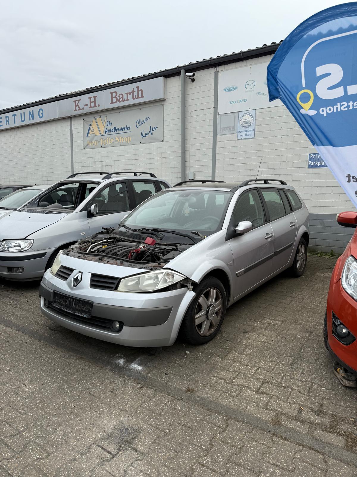

Een ''nieuwe'' motorkap, zijscherm en allerhande plastic zooi dat achter de bumper zit had ik al van een Megane 2 sloper in Duitsland afgehaald. Die was dan ook nog zilver, dus dan heb je in ieder geval een semi-kleurmatch.
Een nieuwe, ja echt old-stock nieuwe, voorbumper met onderste grill heb ik ook in Duitsland weten scoren van iemand die het bestand van een voormalig Renault dealer heeft opgekocht. Ongelofelijk dat dit nog te vinden is/was, ding staat gewoon nog in de primer!
Na een hele berg aan nieuwe & oude-nieuwe onderdelen te hebben verzameld werd het ook tijd om de versnellingsbak te wisselen, zo gezegd zo gedaan. Gelukkig kunnen we dat onderhand dromen dus dat was geen gekke klus. Toen ook meteen de bumper voorbereid door de bodemplaat te wisselen, koplampen voorbereid, noem maar op. Er komt toch altijd een hoop werk & popnagels bij kijken als je aan zo'n werk begint, vooral als het zoals bij onze auto's veel plastic is. Nieuwe zijscherm ook er op, dat weer een beetje netjes uitlijnen en ga zo maar door.

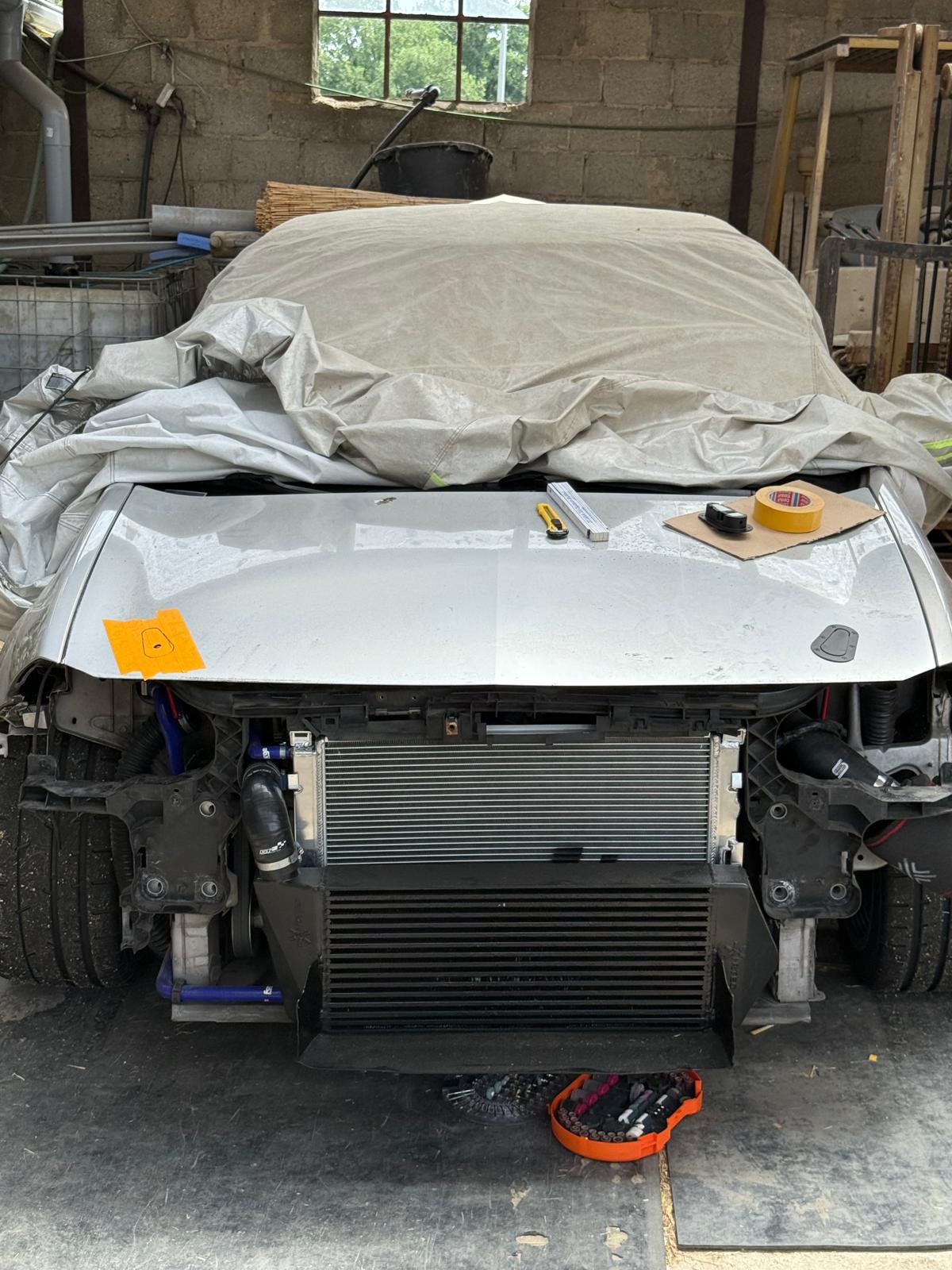

Ook is er een nieuwe radiateur geplaatst en de beschadigde Airtec intercooler heb ik gerepareerd, gelukkig waren alleen de intake-scoops verbogen maar de core nog heel. Smoke test met een paar bar druk gedaan, niks lekt. Hopelijk blijft dat zo!

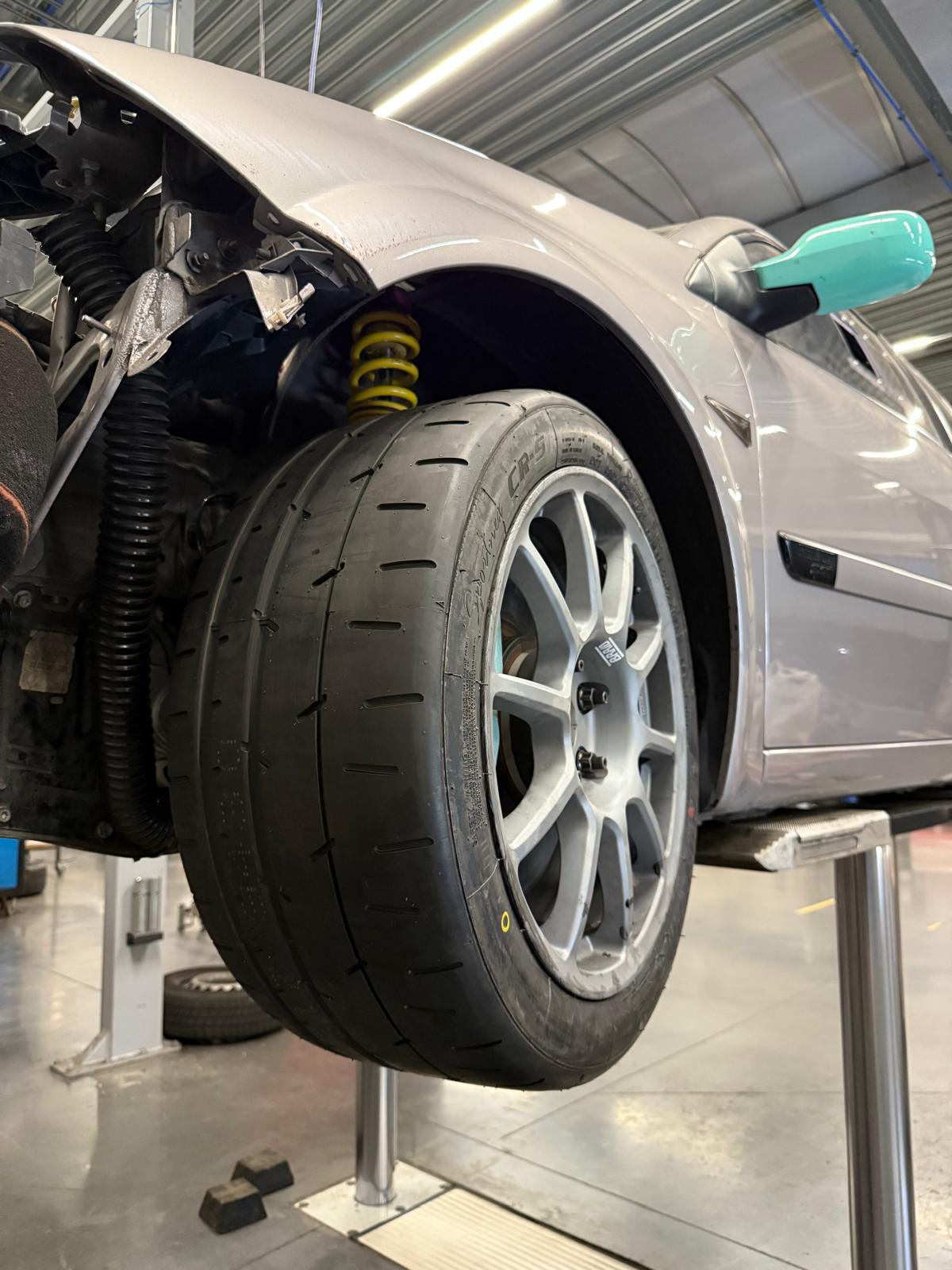

Verder ben ik van mijn beloved Yokohama A052 toch maar eens overgestapt naar de Nankang CR-S.
Iedereen is er positief te spreken over te band wat betreft grip en bandenleven, vooral dat laatste viel mij bij de A052 toch wel tegen, ook al is het qua grip (in zowel nat als droog) echt de beste band die ik tot nu toe gehad heb. Ook de iets stijvere sidewall van de CR-S spreekt me wel aan. 245/40/17 op 9J voren en 225/45/17 op 8J achteren.
Nog effe een van de ''lastigste'' klusjes omdat het gewoon monnikenwerk is, de aerocatch plaatsen. Gelukkig niet de eerste keer en dat ging dan ook een stuk rapper dan toen... maar het blijft een kak klus.

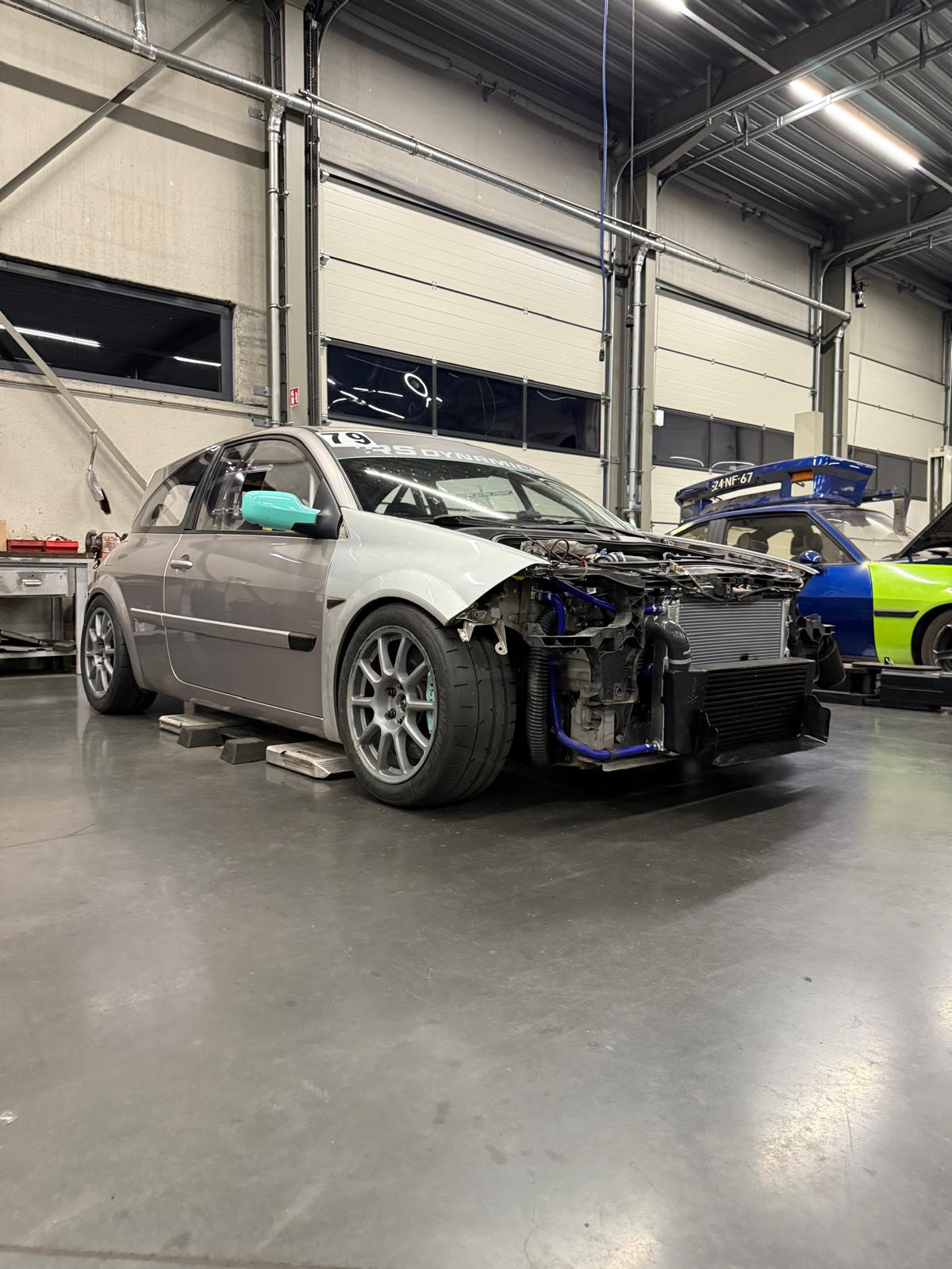

Gisteravond dan een keer alles van onderstel, remmerij en noem maar op goed nagekeken en de bumper finaal er op gezet. Auto al een paar keer goed warm laten lopen en de KVS ontlucht. Alles schijnt naar behoren te werken, misschien vanavond even een korte testrit door 't dorp en de rest zie ik wel op circuit deze vrijdag.
Ik ben erg benieuwd naar de CR-S en het Gripper differentieel, ik weet nog niet wat ik kan (of mag) verwachten.
Een grove lijst van wat er is gedaan na de crash op Spa:
- Pipercross Luchtfilter vervangen
- GT Performance Alu-Radiateur vervangen
- Airtec Intercooler gerepareerd
- Motorkap, zijscherm, voorbumper, grilletjes, etc. vervangen
- Aerocatch nieuw geplaatst
- Nieuwe koplampen geplaatst
- Bak met Gripper differentieel geplaatst
- Nankang CR-S geplaatst
- KVS vullen, ontluchten
- Auto technisch nakijken, onderstel, ophanging, montagepunten, andere schades, etc.

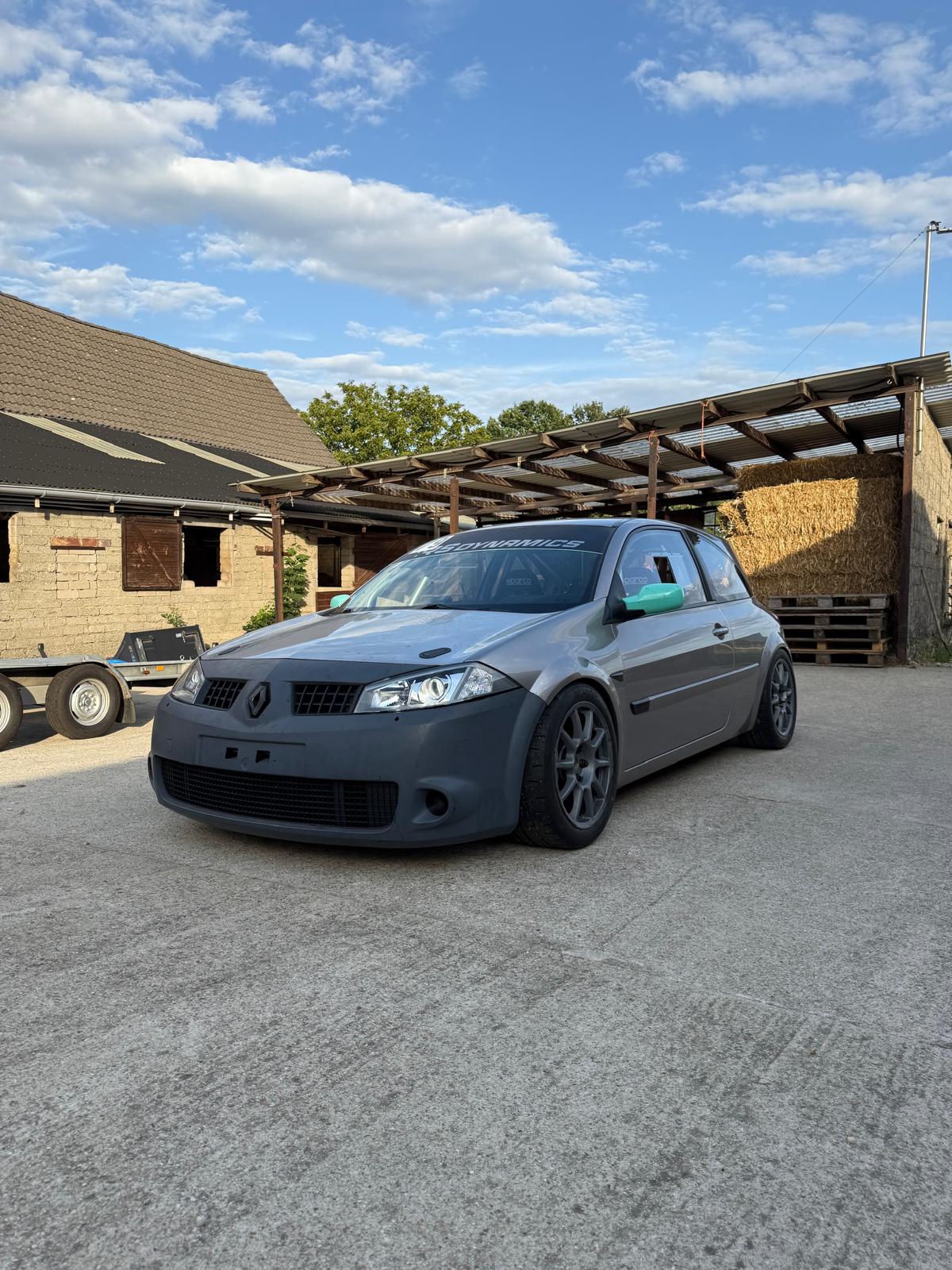

Vorige vrijdag echt een super trackday op de Nordschleife gehad, georganiseerd door Skylimit events.
Een serieus leuke variatie auto's en top weer beloofden voor een super dag, en dat was 't ook - ondanks dat het toch wel goed warm was. In ieder geval warm genoeg om goed te zweten onder de helm, maar dat wist ik natuurlijk wel al toen ik besloot de kachelmotor uit de auto te halen...
Over die variatie gesproken: gewoon een trackday boeken met je 2.5t BMW M5 touring! En deze prachtige M2 Schirmer GT van Joost, ook hier op het forum te zien. Ik heb Bram ^ ook nog effe gesproken, leuk je te leren kennen! Volgende keer heb ik wellicht wat meer tijd om te babbelen, excuses als het was gehaast over kwam.
Het was toch wel spannend om na 2 jaar weer eens op de Nordschleife te rijden. Ik heb dan wel veel vertrouwen in de auto maar je weet 't nooit, vooral na die crash op Spa zit het toch nog effe tussen je oren.
De auto staat nu ook op frisse, maar nog onbekende, Nankang CR-S en ook het Gripper differentieel heb ik alleen effe 10 minuutjes op de weg kunnen testen.
