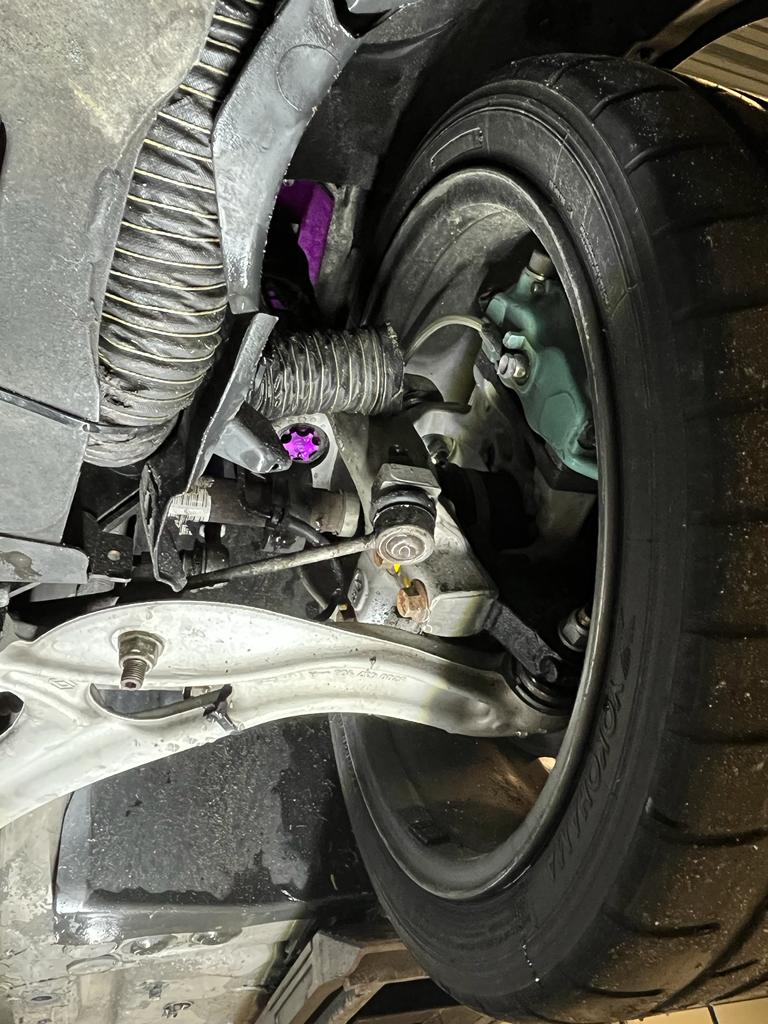

Maar deze twee mods steken er voor mij altijd weer uit, omdat ze de rijervaring enorm hebben verbeterd:

Clio 3 RS fusees & draagarmen, reviseerd en gemonteerd. Dat past er vrijwel zo onder, alleen je demper zit met deze constructie iets hoger - met een schroefset niet echt een probleem. Later nog een set Powerflex Black rubbers met excentrische bussen voor aangepaste caster en iets meer camber gemonteerd. Enorme verbetering qua stuurwerk en front-end response. De originele draagarmen zijn ijzer en dun, deze flexen enorm onder last en hard remmen, vind ik. Ook de originele fusee constructie met lagers in plaats van kogels kreeg snel speling. Dat is met de Clio 3 RS fusees wel allemaal opgelost. Vooral in combinatie met de KW Competition 2a is het op circuit echt enorm goed.

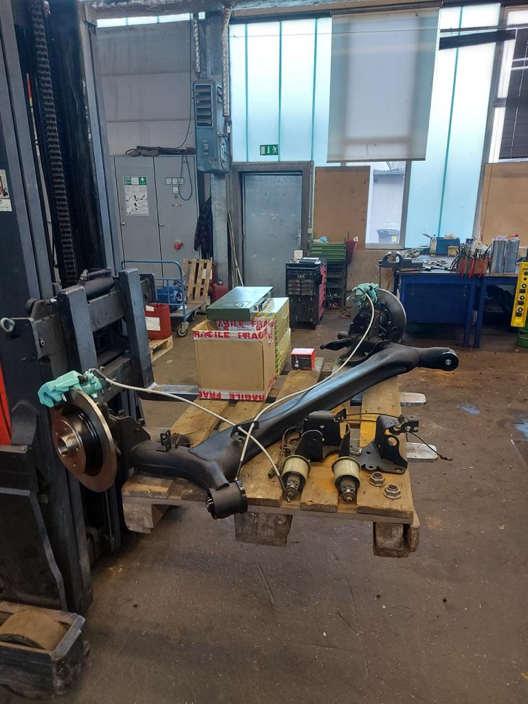

Megane 3 RS achteras, omgebouwd naar 5x108 steek, deze hielp echt enorm met de rotatie en stabiliteit van de achterkant. De originele Megane 2 RS achteras is peperkoek tegenover de Megane 3 RS achteras, die is echt een stuk dikker en steviger. Ook is het nu mogelijk om via shims de sporing en camber op de achteras aan te passen. Niet zo mooi als het systeem bij een Honda Type R, maar wel veel beter dan origineel.

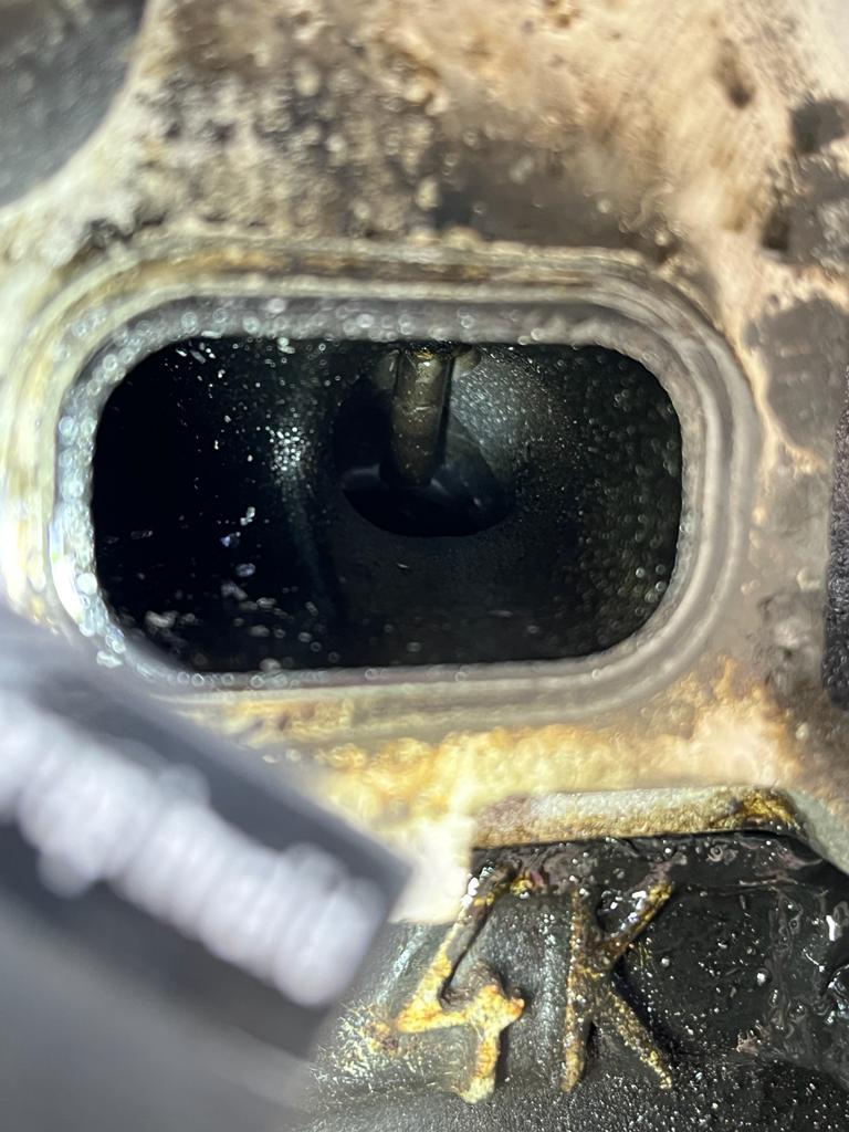

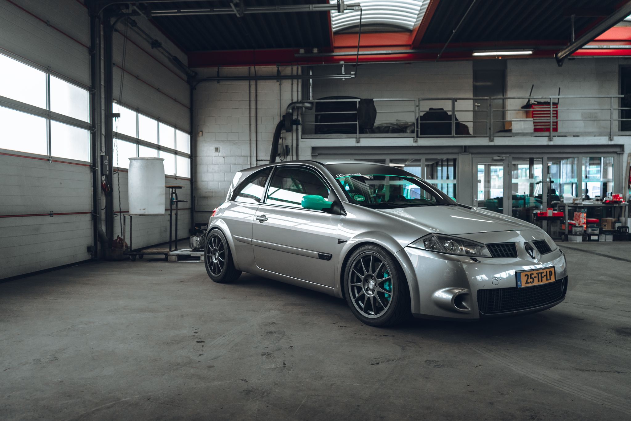

De huidige staat is helaas iets minder, na meer dan 250+ rondjes Nordschleife verdeeld op 2-3 jaar heeft de motor het toch finaal bij 6000 touren per minuut, net voor de remzone bij Mezgesfeld op de Nordschleife, opgegeven. Kon nog in het gras uitrollen en erna was 't klaar - draait wel, start niet meer, geen compressie.

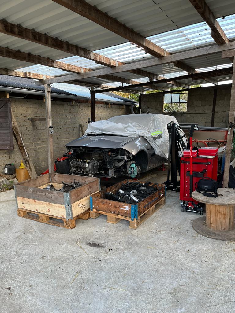

De motor is onderhand er uit maar nog niet helemaal uit elkaar, wel alle aanbouwdelen heb ik al er af gehaald. Toen eenmaal het uitlaatspruitstuk er af kwam was al snel duidelijk wat er was gebeurd - een uitlaatklep heeft een romantische affaire gehad met een zuiger.

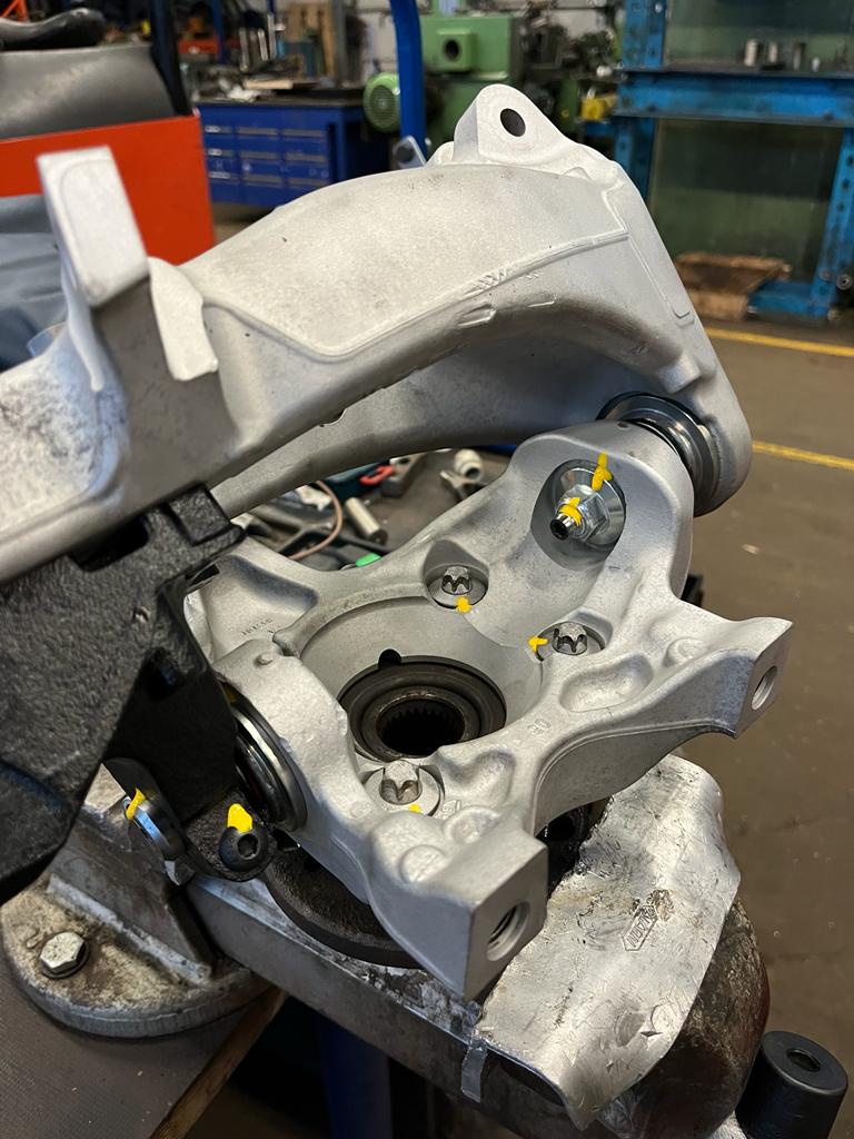

Zoals gezegd ga ik de rebuild hier documenteren - niet alleen hier, maar ook op Youtube. Dit is voor mij nog vrij nieuw allemaal, maar ik vind het wel leuk om de content te maken en te delen. Mocht je zin en tijd hebben zou ik het waarderen als je een kijkje neemt, misschien blijf je wel hangen.

Binnenkort trek ik de motor eens geheel uit elkaar, dan zullen we zien wat de schade nu echt is. Ik heb weinig hoop dat er nog iets te redden valt aan het blok of de kop, eerlijk gezegd.

Leuk project Yannik! Opvallend dat ook bij jouw motor een uitlaatklep de reden is voor zelfdestructie. Toevallig op cylinder 4 ( de warmste)? Op de MK2 motoren komt dat wat minder voor maar op de MK3 motoren schijnt dat vaak de reden van motorschade te zijn. Wat de oorzaak is van de falende uitlaatklep weet ik niet. Misschien toch detonatie ivm de tuning?

Toevallig op cylinder 4 ja, bij de distributiezijde. Waarom die klep precies is gevalle weet ik niet, maar gezien daar al ravage is gepleegt zal het lastig zijn dit nog te achterhalen. Ik denk niet dat het aan de timing van de tune ligt gezien de auto daar al meer dan 10 jaar probleemloos op rijdt. Denk dat het een samenhang is van slijtage, een bougie die niet meer wilde... geen idee. Misschien weten we meer als de kop er af is!

HSR schreef: 09 nov 2023, 09:37 Hoe bevallen die PF black waarmee je de camber kan stellen? Ik las in het verleden dat deze gaan verschuiven of los trillen? Is dat nog steeds een probleem?
Die Powerflex Black had ik vooral nodig om -3,2° camber op de voorzijde te halen zodat m'n Yokohama A052 fatsoenlijk werkte. Verder was de voorkant (met de Clio 3 RS fusees) iets te zacht op de rem en bij snelle links-rechts bochten. Dat is allemaal beholpen met die zwarte Powerflex rubbers. De toegevoegde caster voel je tijdens het sturen een beetje (voelt wat zwaarder) maar caster is wel enorm fijn als je veel circuit rijdt omdat je in de bocht gewoon wat camber wint.
Op de standaard M2RS draagarmen heb ik vroeger Powerflex gehad, en die zijn 3x gescheurd of zo, wel de paarse dan. Daarom heb ik daar toen maar OEM rubbers in gezet. Met de constructie van de M2RS draagarmen werkt powerflex simpelweg niet, maar met de verbeterde C3RS draagarmen werkt het gewoon prima.

Bedankt voor de uitleg. Voor de goede orde. Jij hebt alleen die zwarte camber PF in de draagarmen toch? De achterste rubbers zijn gewoon OE?
Dus alleen deze van PF:
https://www.gt2i.com/fstrz/r/s/cdn.gt2i ... pieces.jpg

Had je al gezien wat er met de klep is gebeurd of heb ik daar overheen gelezen?
