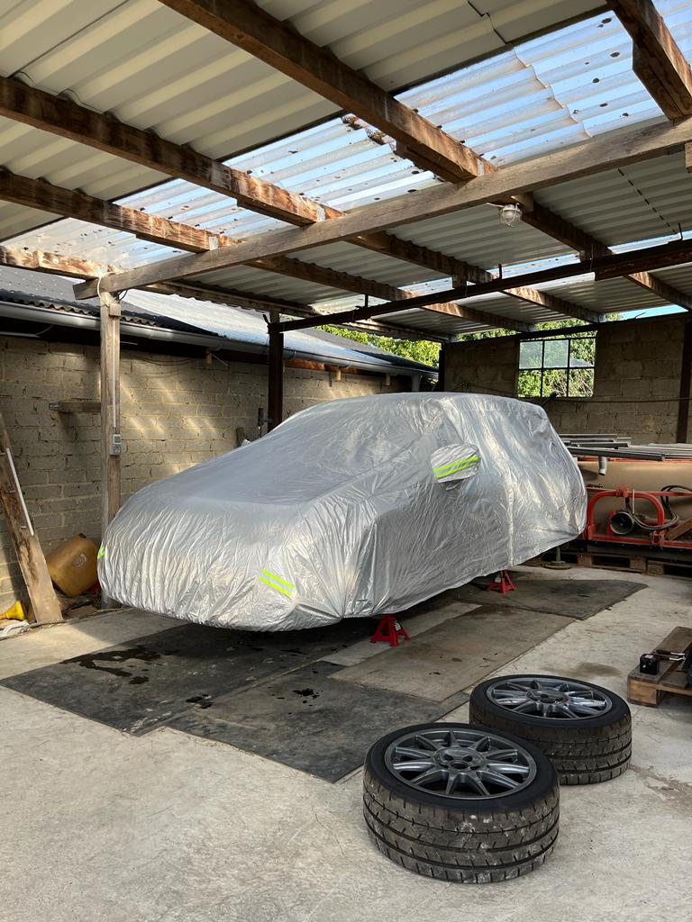

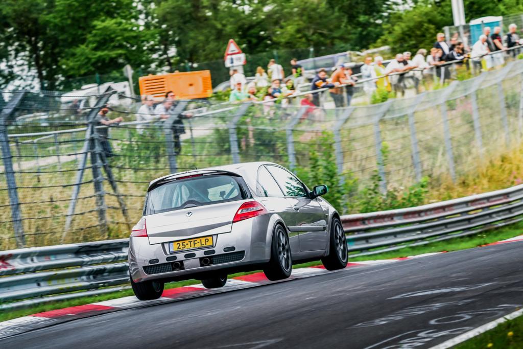

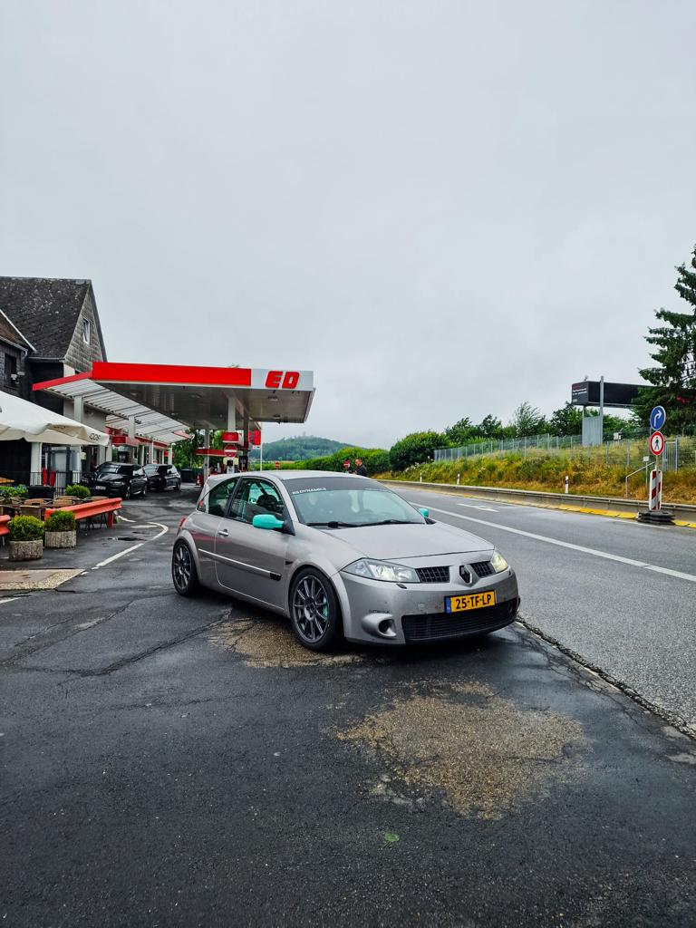

Dus bij deze... mijn Megane 2 RS Ring/Tracktool, die in z'n huidige status helaas kapot is, want de motor had er na 150k en 3 jaar tracktime geen zin meer in. Augustus dit jaar heeft die het na 250+ rondjes Nordschleife (waarvan 130+ dit jaar) helaas opgegeven, toen werd ik #weggelenzt.
Ik heb de auto 2017 gekocht, toen is die best een tijdje m'n daily geweest maar toen ik er een paar keer mee op track was was snel duidelijk dat ik er meer uit wilde halen. Toen later overgestapt op een andere daily (gewoon een saaie VW Tiguan diesel) en sinds dien is de Megane eigenlijk alleen maar meer uitgebouwd tot full-tracktool. Hoofdzakelijk voor de Nordschleife, maar ook andere circuit's zoals Spa en Zolder vind ik erg leuk. Bilster Berg is ook nog wel een droom om heen te gaan.
De speclijst is lang, eigenlijk is er ook helemaal niet meer veel over van de originele Megane 2 RS. Sommige mensen zouden me dood slaan omdat het ooit een ''Trophy'' was, maar behalve een nummertje op een plaatje en wat blauwe stoelen was er weinig bijzonders tegenover een normale Megane 2 RS.
De motor is (was, lol) gewoon standaard met wat bolt-on mods, zoals een Megane 3 RS turbo, een Forge hard-pipe kit en een Airtec intercooler.
Wel is de motor al jaren geleden door de vorige eigenaar gemapt bij Fastchip naar een mooie 280pk/400Nm koppel. Vermogen zat voor de auto, ik heb ook nooit per se meer gewilt, zolang het maar betrouwbaar is. Gekoppelt aan een enkelmassavliegwiel en een bak met een Quaife sper komt dat vermogen ook goed op de grond.
Het interieur is helemaal leeg, zelfs de kabelboom heb ik ooit half gestript van alle onnodigheden. Qua gewicht bespaar je er niks op, maar vond het gewoon leuk om eens te doen en te kijken hoe dat gaat. Samen met een setje Sparco Grid-Q kuipstoelen, Carbontec footplates en een ZPO Shifter zit dat wel goed zo. Ik ga wel een laskooi (laten) plaatsen als ik de motor opnieuw ga opbouwen, buiten de veiligheid is dat ook iets dat ik altijd al wilde hebben.

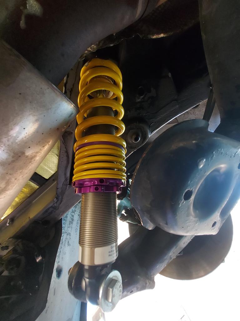

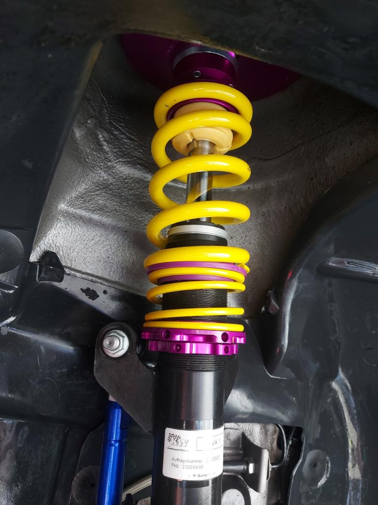

Qua onderstel en ophanging heb ik eigenlijk het meeste uit de auto gehaald, vind ik zelf. Zo heb ik een Megane 3 RS achteras geplaatst die enorm hielp met stevigheid en rotatie van de achterkant, in combinatie met een KW Competition 2-way met springrates en setup van Custom Racetec stuurt het echt enorm goed. Voren zitten sinds dit seizoen Clio 3 RS draagarmen en fusee's onder de auto die meer spoorbreedte geven en ook de draagarmen zijn vele malen steviger dan de originele Megane 2 RS draagarmen.
Een setje Megane 3 RS Brembo remklauwen met ø340mm remschijven helpt om het allemaal te vertragen.
Uuuh, dit is dan de huidige staat van de auto. Ik weet helaas nog niet wat er met de motor aan de hand is, maar door drukte heb ik ook nog weinig tijd gehad er naar te kijken. Jammer dat het seizoen voor mij wat eerder is afgelopen, maar gelukkig heb ik wel enorm veel lol gehad en de jaarkaart ook terugverdient, laat maar zeggen.

Op de vooras nu ook de Clio 3rs draagarmen en swivel hubs geplaatst. Je merkt direct dat de vooras stabieler is. Moet wel zeggen dat het onozele, speelse karakter minder is. Ik denk dat het te maken heeft met het toegenomen caster maar daar moet ik nog wat onderzoek naar doen.
Ik lees dat je een megane 3rs achteras geplaatst hebt en dat de auto daardoor beter roteert. Kan je dit toelichten? Heb je dat onafhankelijk van de KW clubsport ervaren? Standaard R26 zonder onderstelaanpassingen roteert namelijk al als een malle. Nu met clio 3rs vooras is dat wel minder.
Ja die C3RS vooras geeft inderdaad best wat caster, maar ik gok dat het vooral de spoorbreedte en draagarmen zijn die het ''speelse'' weghalen. Het induiken met remmen neemt namelijk enorm af door die constructie dus de auto voelt wat tammer. Voor mij ook wel prima, want op circuit is dat nooit misplaatst. Ik heb daar later nog Powerflex Black PU-rubbers met excentrische bussen voor meer negatieve camber en caster in geplaatst. Het was effe wennen maar ik vind die caster wel echt fijn!
De 3RS achteras heb ik geplaatst toen ik nog de GAZ-Gold set onder de auto had, dus dat was nog lang voordat de KW Competition 2a er onder kwam. De 3RS as is ongeveer 20mm breder (weet nu niet meer of dat per kant, of in totaal was) en een heel stuk steviger. Ook heb ik met shims de toe en camber aangepast, dit zal ook wel een van de redenen zijn dat de achterkant veel agieler voelt. De 3RS as is ook echt een stuk steviger, daar zit praktisch geen flex meer in.
