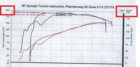

Ik zie bij alle uitdraaien de pk en koppelkromme elkaar kruisen, behalve bij die van mijn racevijf, is daar nog een reden of uitleg voor?
Berichten: 7080
Re: Waarom PK’s en Koppel Niet Alles Zeggen – De Vorm van de Powerband Bepaalt de Rijeigenschappen
Bericht door EvdP » 08 jun 2025, 10:02
De getallen links en rechts bij jou grafiek zijn hetzelfde, bij de andere grafieken niet. Waarom dat dat zo is weet ik niet.
Berichten: 7080
Bericht door EvdP » 08 jun 2025, 10:07
Het geeft een mooier plaatje:
En je X5:
De X5 zou een raar plaatje geven als de getallen links en rechts hetzelfde zouden zijn.

Luco schreef: 08 jun 2025, 09:42 Ik zie bij alle uitdraaien de pk en koppelkromme elkaar kruisen, behalve bij die van mijn racevijf, is daar nog een reden of uitleg voor?
Bij een niet geblazen motor loopt het koppel "langzaam" op, vaak gelijk met de vermogenstoename. Bij een turbo motor die goed spoolt heeft in verhouding bij een lager toerental een hoger koppel, dus in getallen meer dan het vermogen.

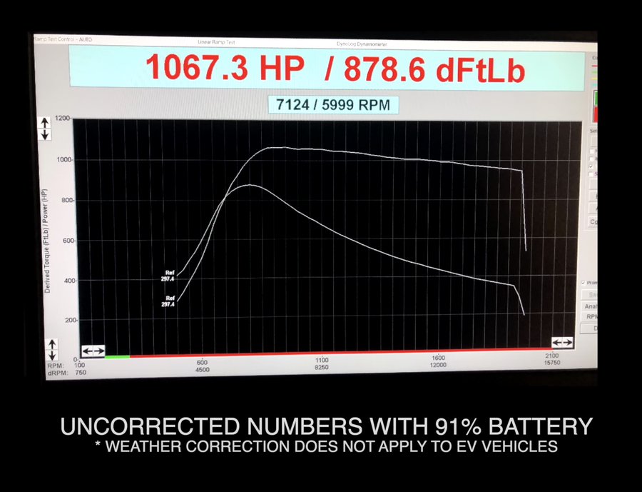

Tesla Model S Plaid.jpeg (84.56 KiB) 4141 keer bekeken

EvdP schreef: 08 jun 2025, 10:02 De getallen links en rechts bij jou grafiek zijn hetzelfde, bij de andere grafieken niet. Waarom dat dat zo is weet ik niet.
Die hebben dezelfde schaal omdat vermogen en koppel in dezelfde schaal vallen :-)
links vermogen, rechts koppel.
Berichten: 7080
Bericht door EvdP » 08 jun 2025, 16:49
Dat bedacht ik me even later ook toen ik de twee plaatjes uit mijn post daarna bekeek. Het staat wat mooier op papier..

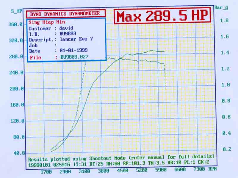

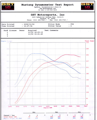

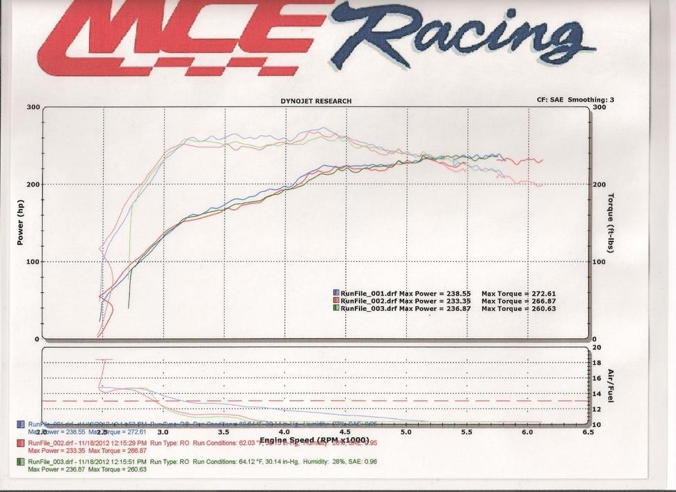

Om een voor- na situatie te laten zien: m'n Evo leverde onderstaand in standaard trim. Ff een gemiddelde plot van een VII omdat ik mijn auto in standaard trim nooit heb gemeten:
Helaas is deze 15 jaar geleden op Spa Francorchamps kapot gelopen. Het onderblok heb ik MT FL en PT onderzocht en op de boringen na was er gelukkig niets mis mee. De rest was echt kaput en gaf my een carte blanche om spullen naar mijn wens bij elkaar te zoeken. Een heel verhaal maar dat zal ik jullie besparen :wink:
Onderstaand is een meting na de rebuild van de nu 2158cc metende viercilinder en een aanpassing aan de compressorcover. Dit laatste zorgt voor het toenemende koppel na de 5000 tpm waar deze eerst nagenoeg vlak was. Steeds voel je de onverwacht een 2e duw in de rug als een soort van 'Vtec just kicked in yo'
Op het draaiende deel + koppeling is ruim 13 kilo gewicht gewonnen. Moeilijk meetbaar in de auto, maar wel heel goed voelbaar tijdens het rijden.

Andry schreef: 16 jun 2025, 23:18 Om een voor- na situatie te laten zien: m'n Evo leverde onderstaand in standaard trim. Ff een gemiddelde plot van een VII omdat ik mijn auto in standaard trim nooit heb gemeten:
Dit plaatje dat Andry post is precies wat ik bedoelde. Ik kan me niet voorstellen dat deze koppelgrafiek goed weergeeft hoe een standaard Evo rijdt. Volgens de grafiek heeft de motor bij 2500 rpm nog net geen 80 lb.ft aan koppel. In 'normale mensen eenheden' is dat dat ongeveer 108 Nm. Maar ik kan me absoluut niet voorstellen dat een standaard Evo zo weinig koppel heeft bij dat toerental. In de onderste grafiek, na tuning, zou het ongeveer 230 Nm moeten zijn. Aangezien er na tuning 474 pk gehaald wordt ga ik er vanuit dat er een stuk grotere turbo gemonteerd is, dus dat zou er juist voor moeten zorgen dat er minder koppel bij lage toeren beschikbaar is. Maar volgens mij zit het grote verschil in de manier hoe de twee rollenbanken de meting doen.

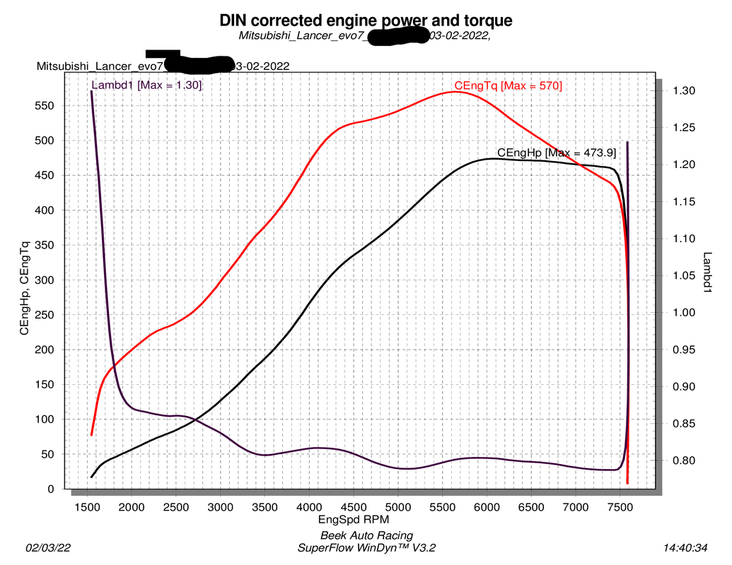

Evo's zijn behoorlijk oud en de techniek achter de 4G63T is uit de vroege jaren 80. Met rally in net achterhoofd en dus de bekende 'antilag' systemen is het opspoelen nooit een issue geweest vanaut de fabriek.
Standaard Evo 8, dus enkel 'vaste' nokkenassen:
Standaard Evo 10 met moderne motor continu variabele nokkenassen:
Dat de Evo's in die tijd snel waren kwam voornamelijk door de korte tandwielverhoudingen in de aandrijflijn. Zo voelt een S/S veel sneller en explosiever aan dan een L/L tandwielset.
Het klopt dat er een grotere turbo op zit en bij gelijkblijvende cilinderinhoud en mechanische verhoudingen zie je dit inderdaad terug op grafieken en dat wilde ik absoluut niet. Daarom is de slag van de kruktap is met 6mm vergroot, de cilinderinhoud toegenomen en de compressieverhouding verhoogd en een goede mapping @ 1,6/65 bar en RON98 brandstof. Met een moderne turbo (BB) en moderne ECU zou er nog wel iets te winnen zijn, maar eerlijk gezegd vind ik het zo wel goed :wink:

Ik zie nu dat ik me vergiste in het aflezen van de grafiek. Als je twee lijnen ziet verwacht je al snel dat het koppel en vermogen is, maar de lijn die het snelste stijgt is geen koppel maar turbodruk. Gek genoeg is koppel niet geplot in de grafiek, maar vanuit het vermogen kan je het koppel ook uitrekenen. Koppel (lb.ft) = vermogen (pk) * 5252 / toerental. Met zo'n 62 pk bij 2400 tpm komt het koppel dan op 136 lb.ft uit, wat 184 Nm is. Dat lijkt al een stuk beter, maar ik vind het toch nog steeds vrij laag.
Mijn punt was dat het toerental waarop de turbo goed begint te spoelen een beetje verschoven kan worden, afhankelijk van hoeveel weerstand de rollenbank geeft. Als de motor in 5 seconden naar de toerenbegrenzer gaat kan het zomaar een paar honderd rpm schelen voordat de turbo maximale druk kan leveren. Het is dan inderdaad de instelling van de rollenbank die dit veroorzaakt, maar het maakt het wel lastig om grafieken te vergelijken. Ik heb namelijk het idee dat hierdoor de grafiek van de standaard Evo er ook slechter uitziet dan het in de praktijk aanvoelt.
