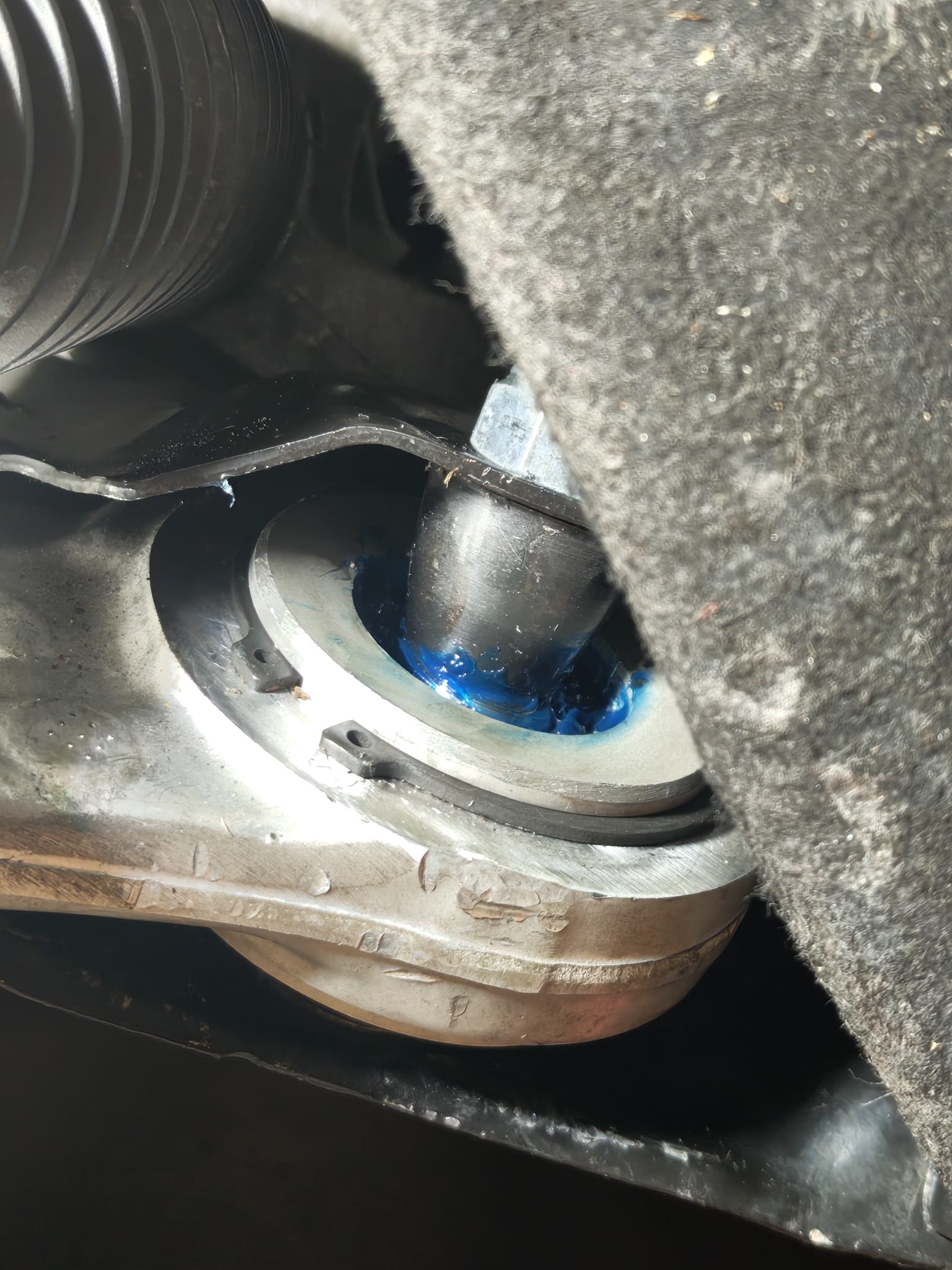

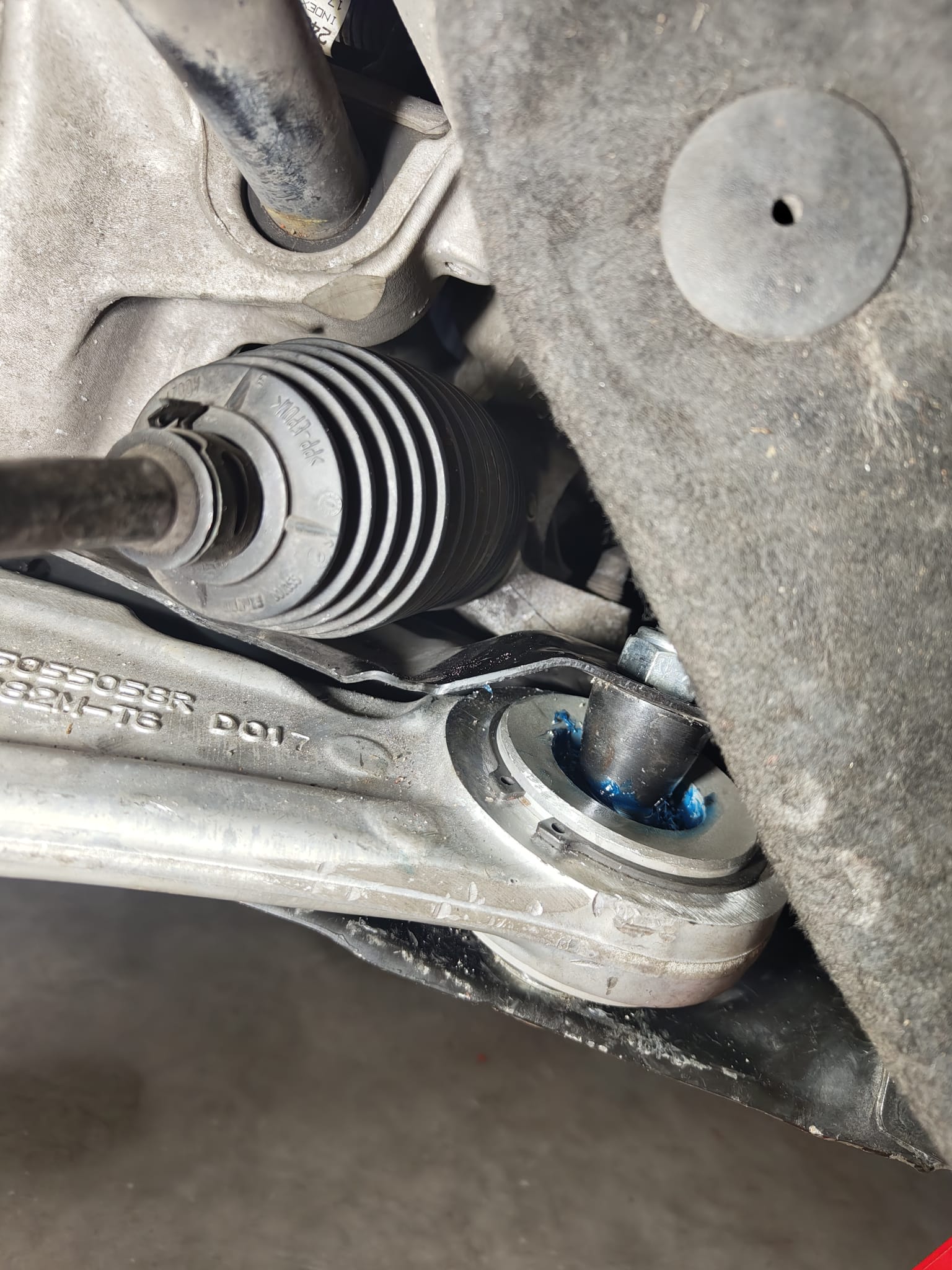

Re: Project 2019 Megane RS Trophy Edition
Een veel gehoorde kritiek bij het vergelijken van de Megane RS met bijvoorbeelde de Civic Type R FL5 is dat de Megane RS net dat beetje scherpte mist in de neus en het gevoel in de neus te gefilterd is. Deze kritiek erken ik ook en doet dan ook best wel een beetje afbreuk aan de auto. De achteras maakt de auto hyper agiel maar dan mis je juist een stukje scherpte op de neus en in het stuurgevoel om de auto een compleet geheel te laten zijn.
Dat kan dus beter. ..Ik heb enkele items in de vooras geidentificeerd waarvan ik denk dat deze daar een grote invloed op hebben. Om te beginnen de grote deels open rubbers in de draagarmen. Ofschoon deze best wel stevig zijn kan de draagarm aan die kant best nog wel verticaal bewegen.
Daar heb ik het volgende voor gemaakt:
Een aluminium behuizing met daarin een Fluro 18mm lager.
Het lager zit klemvast en wordt extra gezekerd met een interne circlip. hetzelfde principe geldt voor de behuizing, deze zit ook klemvast en wordt extra gezekerd met een externe circlip.
Hoe de hele set eruit ziet:
Op de Megane R26 heb ik een vergelijkbaar design maar die komt direct van renault Motorsport en daar wordt ook mee geracet in de X85 Cup. In mijn design zit iets meer beef omdat de auto ook wat zwaarder is.
Inmiddels heb ik ook een RevB getekend want een aantal details kunnen beter wat ook te zien is voor de kritische kijker. Enkele setjes zijn al en route naar mensen die veel trackdays doen met een Trophy-R. Ik ben ook aan het kijken of ik iets vergelijkbaars kan maken voor een Megane 3RS. Heb me altijd verbaasd dat daar niks voor te koop is behoudens die waardeloze Powerflex of Superpro bende. Nja, ben erg benieuwd of dit wat oplevert en natuurlijk hoe de voorste massieve rubberen bus hier mee om gaat.

Dit gaat veel impact hebben. Ik ben van kleinere rubbers naar lagers gegaan en het verschil is al heel goed merkbaar.
De zijkanten moeten wel dicht want als er eenmaal vuil in komt slijt het hard.

Ja, idealiter wissel ik die achterste rubbers voor een massieve rubber versie zoals Vibratechnics ze ooit heeft geengineerd voor een Megane 2RS. Dat was een keurig product maar je zit dan met het probleem dat de draagarm eigenlijk niet meer te monteren is zonder argrarisch gereedschap op de megane 4RS.
Voor RevB ben ik ook bezig om een rubberen hoes te maken voor boven en onder. Dat zou niet zo hele moeilijk moeten zijn maar moet even een rubberspecialist vinden die zo iets kan produceren. Voor nu heb ik de lagers goed volgestopt met marinevet dus dat gaat wel een zomer goed. Moet zeggen dat de uniballs in de toplagers bij verschillende van mijn auto's het ook altijd jaaaaaaren hebben uitgehouden met af en toe wat zuurvrije vaseline d'r op smeren. Dus niet eens red 'n tacky...
Hopelijk dit weekend de auto weer rijdbaar en dan kunnen we eens uitvoerig gaan testen. Heb daar een mooi protocolletje voor geschreven met als doel een uurtje CPZ later deze maand. Als dat allemaal goed gaat, en de NVH blijft binnen de perken (is wel mijn verwachting) dan laat ik RevB maken.

Vanavond even een uurtje proefgereden en interessant genoeg is mijn ervaring heel erg vergelijkbaar met toen ik op mijn oude BMW E34 M5 een control en reactie arm monteerde met spherical bearings. Het sturen gaat eigenlijk vele natuurlijker en vloeiender. Je voelt dat de draagarm niet tegen een rubberen barriere in moet draaien, dat gaat nu natuurlijk met nauwelijks een vorm van weerstand dankzij de uniball.
Je merkt ook een duidelijke toename in stuurprecisie en controle op de vooras, precies waar ik naar opzoek ben geweest! In de snelle bochten ligt de auto stabieler en met echt hard remmen duikt de neus een stuk minder. Toename in NVH is nauwelijks waar te nemen behoudens bij hard remmen, dan maken de remmen een stuk meer geluid. Dan doen ze sowieso al omdat het gegroefde schijven zijn maar dat geluid is toch wel toegenomen door de uniball setup.
Dus resume. Bij normaal rijden eigenlijk alleen maar een vloeiendere en natuurlijker stuurgevoel. Bij hard rijden veel meer controle en meer sportwagen gevoel. Bij hard remmen aanzienlijk minder dive en zoekerig gedrag maar wel merkbaar meer geluid. Verder geen merkbare toename in nvh.
Planning is nu om de binnenste stuurstangen te vervangen en de auto uit te lijnen en een trackday te pakken op zandvoort. Ben ik dan tevreden ga ik RevB produceren, ook in grote oplages.

Niet bang voor vuil wat erbij kan komen?

niet echt. Als het Fluro lager defect raakt kan ik deze vrij makkelijk vervangen. Draagarm kan blijven zitten. Kwestie van even de aluminium houder warm maken, lagertje eruit tikken, nieuwe erin (aan 18 piek) en circlip terugplaatsen.
De volgende RevB moet een stofhoes krijgen maar ben nu ook in gesprek met een rubberspecialist om bussen te maken van rubber. Is toch onderhoudsarmer maar verwacht dat dat economisch onaantrekkelijk gaat zijn met een forse MOQ en engineering fee.
