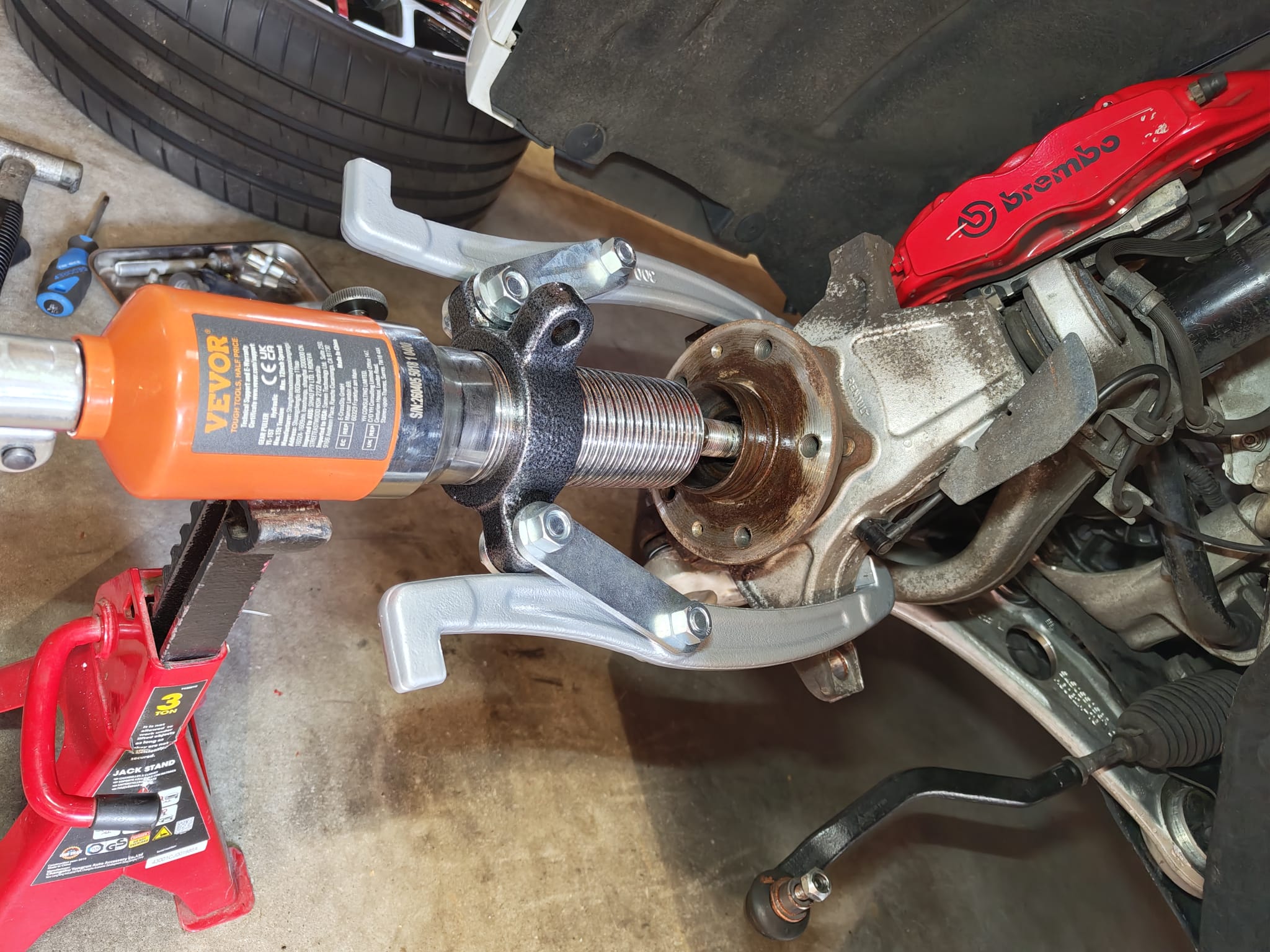

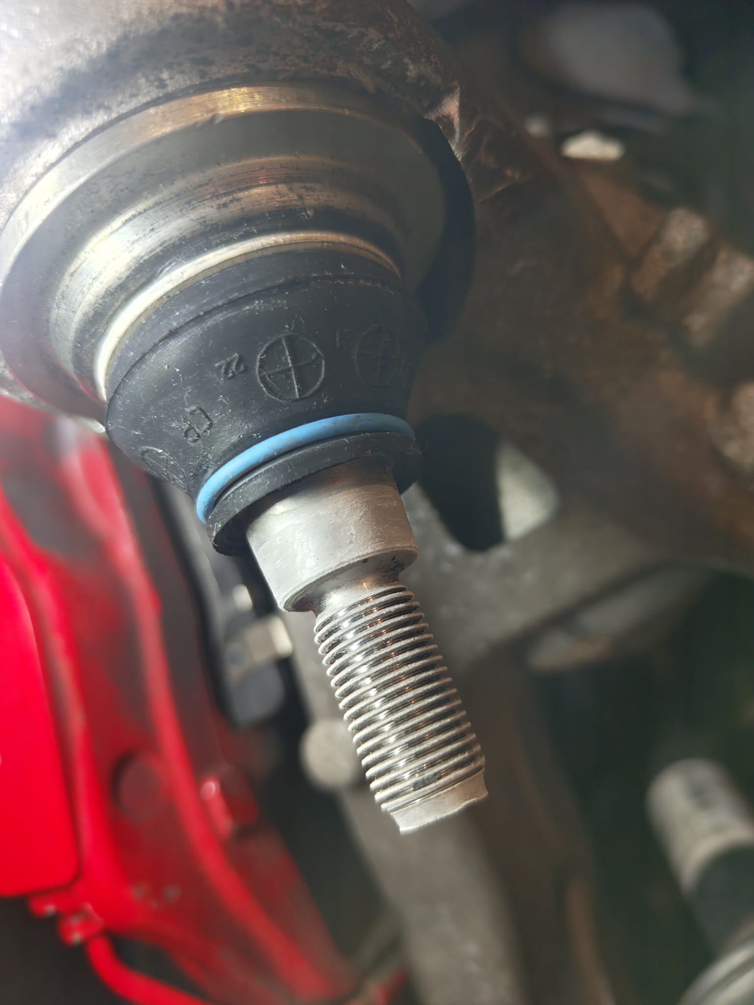

Na het vernieuwen van de draagarmen was het tijd om ook de kogels in de perfohubs te vernieuwen. Deze zijn alweer uit 2019 en 100k kilometer oud. De onderste swivel joint heeft het vooral heel erg zwaar en het is goed om te zien dat op de laatste versie van de Megane RS deze dan ook wat robuuster is uitgevoerd. Ook zit deze joint vast met een pinch bolt en die is bij deze laatste versie ook een groter formaat.
15T hydraulische handpers die toch wel erg handig bleek bij het loshalen van de remschijven. Die zaten echt heel behoorlijk vast omdat er toch een poosje in de pekel gereden is met de auto. De aandrijfas zat gelukkig niet al te hard vast. Wel bij terug vastzetten een royale hoeveelheid kopervet op de splines dat ze niet vast komen te zitten in de toekomst.

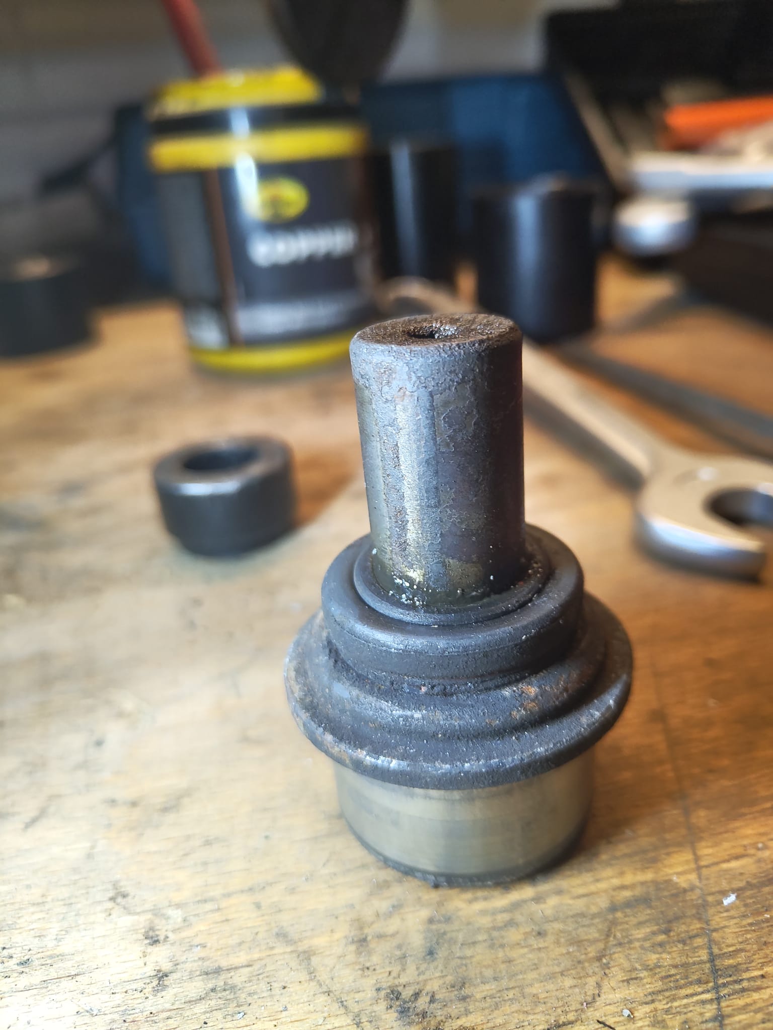

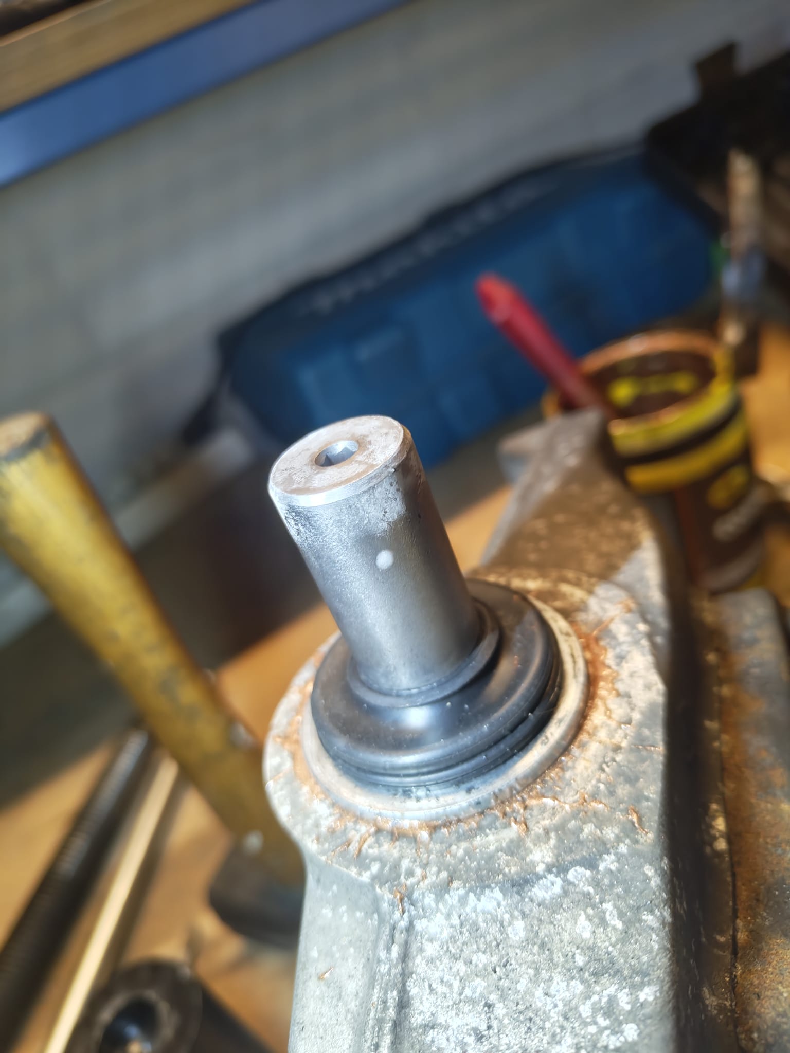

Eerst de bovenste fuseekogel. Deze zit press fit in het fuseestuk en wordt voor de zekerheid op zijn plek gehouden met een externe circlip.
Fuseekogel natuurlijk even een paar dagen in de vriezer gelegd.
Dit is de swivel joint en die krijgt het meest voor de kiezen. Ik heb een vergelijkbare setup op de Megane R26 circuitbak en daarbij moest ik ieder jaar minimaal eenmaal de swivel joint vervangen wat een tijdrovende klus is. Zelfs de Rally N4 versie gaat kennelijk niet goed samen met curbs. Er is een Kroaat die versterkte versies levert en die houden het al 2 jaar heel keurig uit op de R26. Gelukkig heeft hij ze ook voor de M4RS.

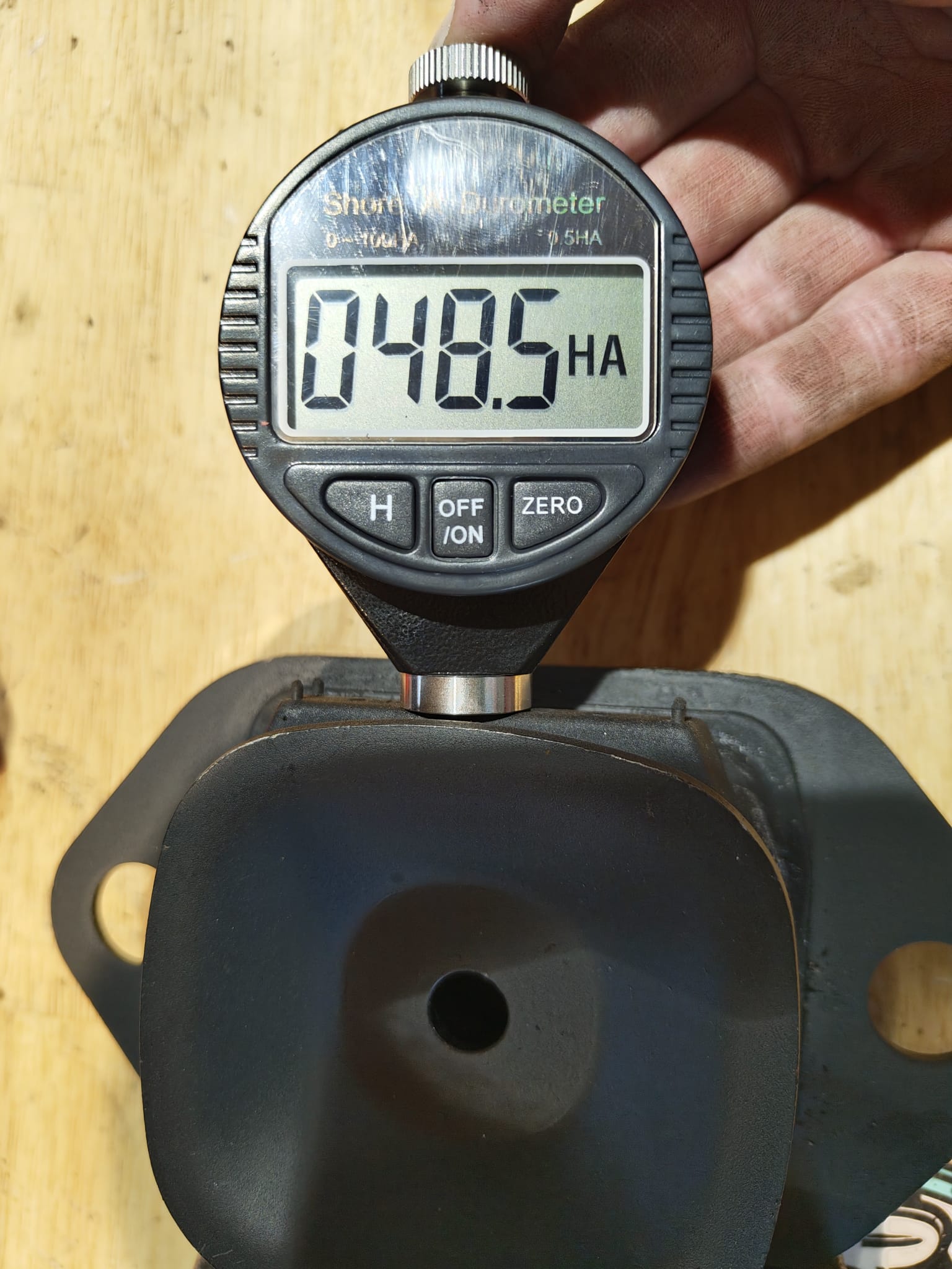

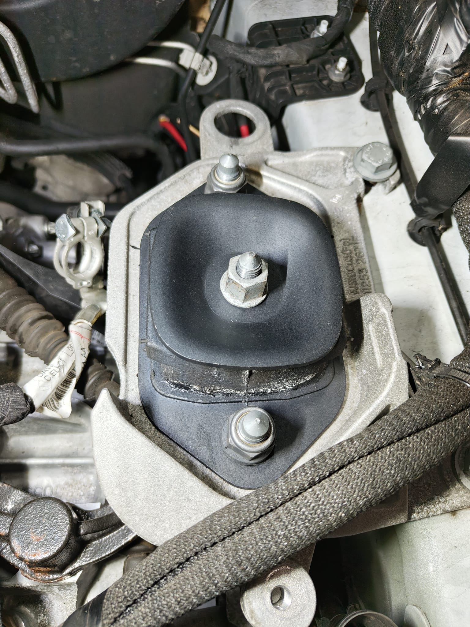

En dit is de illustere Megane Trophy-R versnellingsbakrubber. Ofschoon ik met de durometer dus totaal geen verschil kon vinden in de shore waarde van het rubber was is het rubber wel aanzienlijk stugger. Moet ook zeggen dat de auto merkbaar beter schakelt en dat kan de auto ook wel goed gebruiken want het schakelen is eerder een zwakke plek van de auto.
