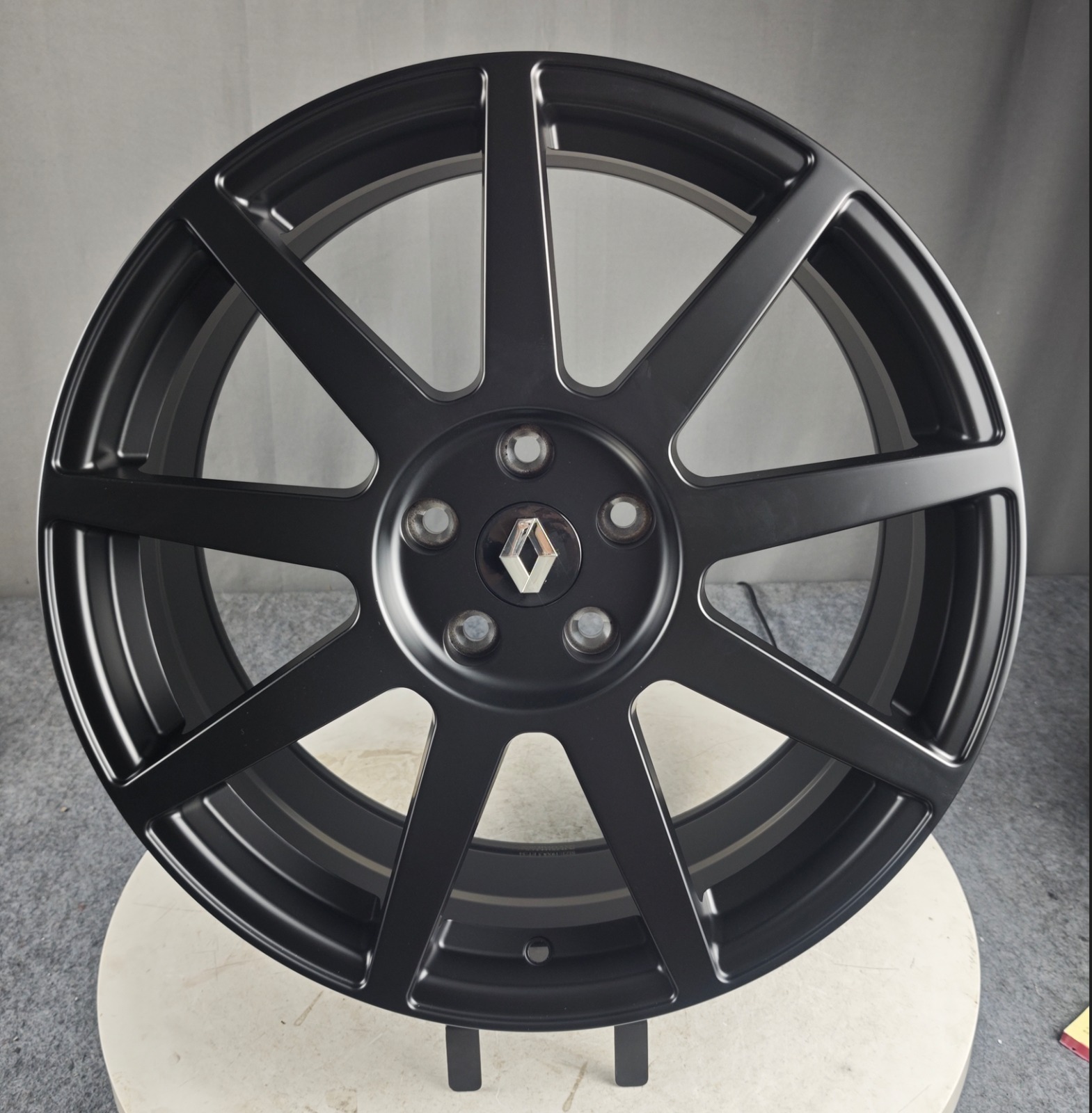

Updateje.
Inmiddels zijn de 3D renders van de velgjes klaar en ten opzichte van wat er nu onder zit ruim 2.5kg per wiel lichter. Dus wat mij betreft een keurig resultaat.
Dit is een kleurenoverzicht van de fabriek. Zoals je ziet doen ze daar niet echt aan fancy special colours maar vooral de bread and butter kleuren voor grotere oplages. Ik twijfel tussen Gloss Charcoal of Satin Charcoal.
Ben benieuwd welke kleur jullie zouden kiezen.

Velgjes zijn nu onderweg naar NL!Patrick.b schreef: 31 aug 2026, 22:30 Gaaf project en ik ben erg benieuwd naar de uitkomst van de velgen/wielen. Is het niet voordelig om er meerdere van t laten maken?

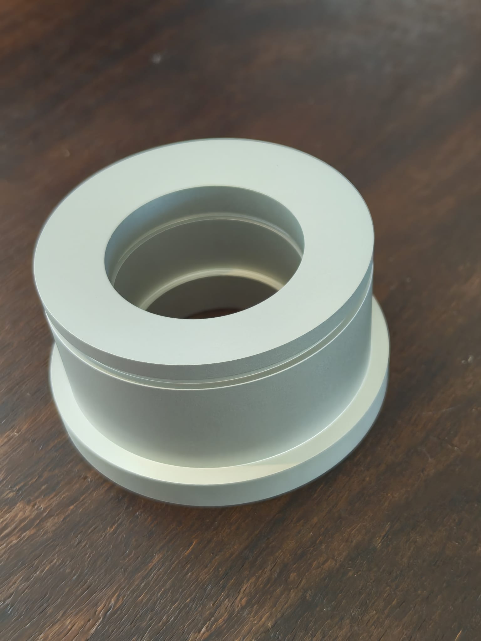

En de 70mm bearing cup heb ik ook gekregen van de CNC fabriek. Echt bizar(!!!) mooie afwerking. Tolerantie op 0.05mm. Wel al enkele puntjes gevonden die ik voor een volgende batch zou aanpakken.

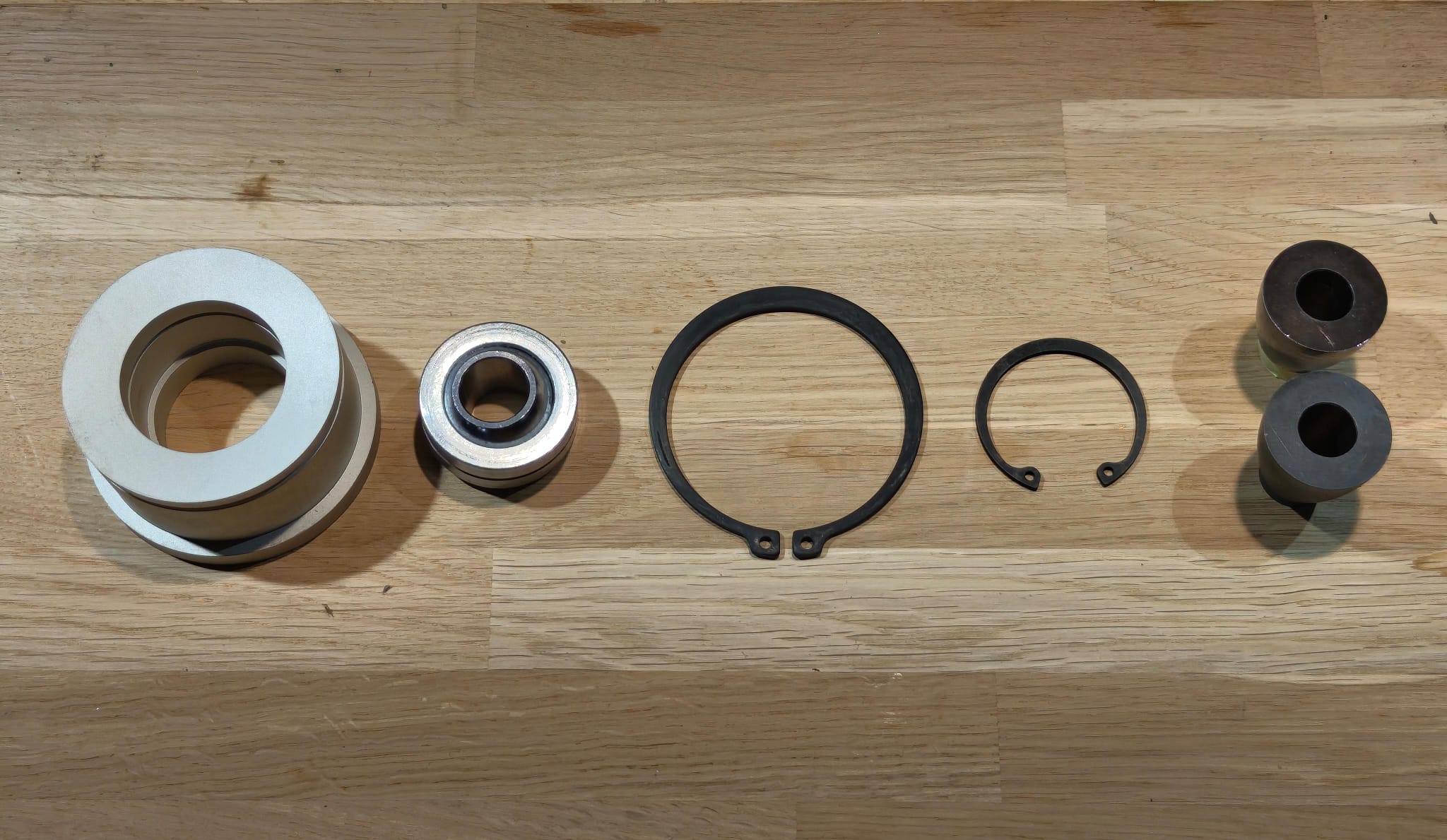

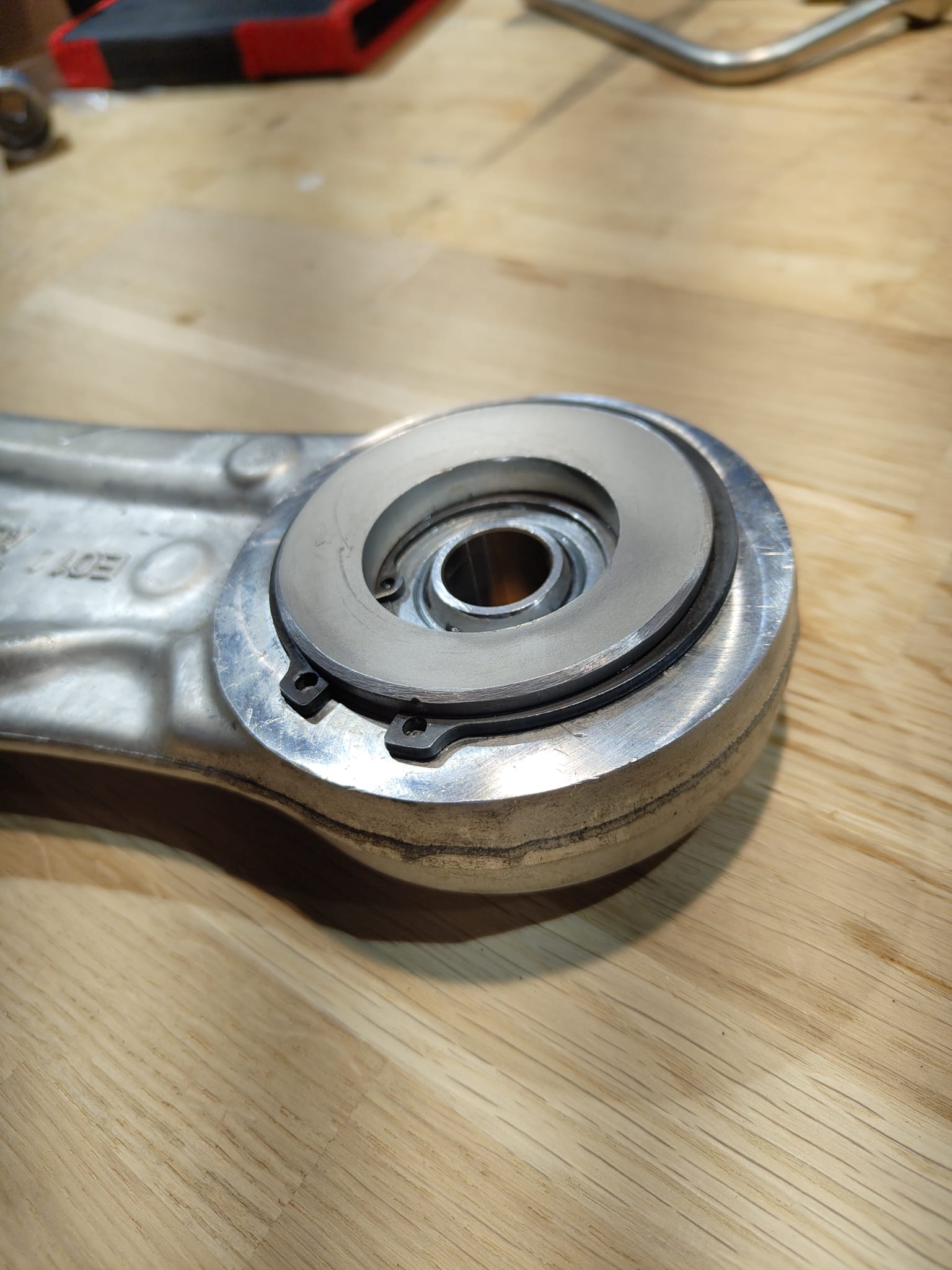

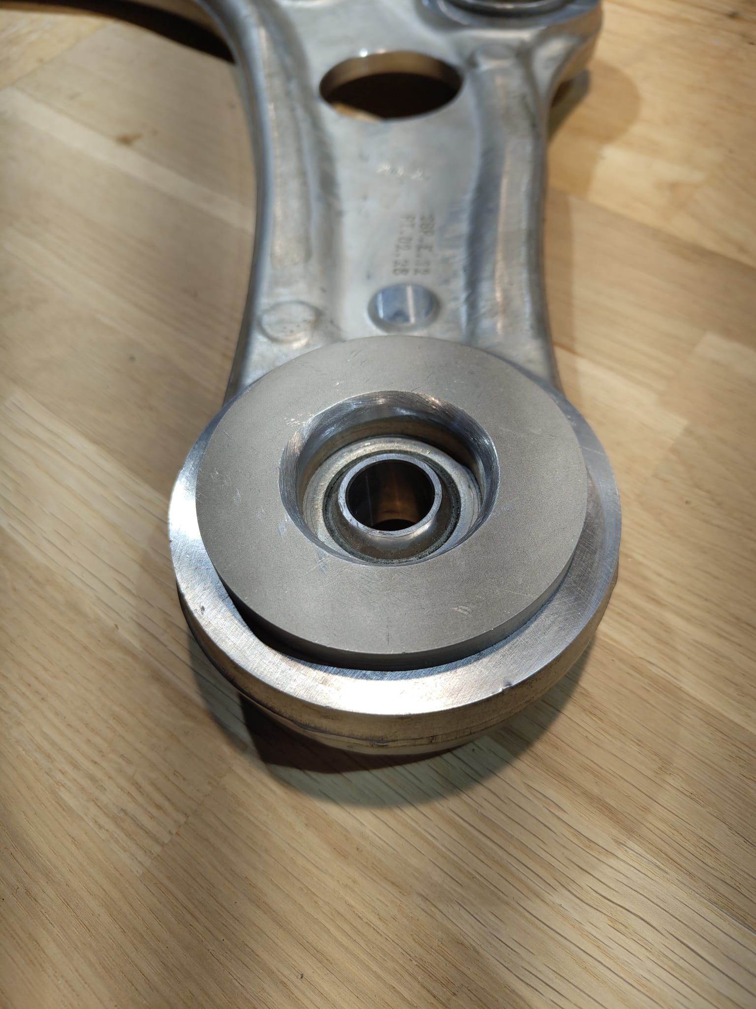

Een veel gehoorde kritiek bij het vergelijken van de Megane RS met bijvoorbeelde de Civic Type R FL5 is dat de Megane RS net dat beetje scherpte mist in de neus en het gevoel in de neus te gefilterd is. Deze kritiek erken ik ook en doet dan ook best wel een beetje afbreuk aan de auto. De achteras maakt de auto hyper agiel maar dan mis je juist een stukje scherpte op de neus en in het stuurgevoel om de auto een compleet geheel te laten zijn.
Dat kan dus beter. ..Ik heb enkele items in de vooras geidentificeerd waarvan ik denk dat deze daar een grote invloed op hebben. Om te beginnen de grote deels open rubbers in de draagarmen. Ofschoon deze best wel stevig zijn kan de draagarm aan die kant best nog wel verticaal bewegen.
Daar heb ik het volgende voor gemaakt:
Een aluminium behuizing met daarin een Fluro 18mm lager.
Het lager zit klemvast en wordt extra gezekerd met een interne circlip. hetzelfde principe geldt voor de behuizing, deze zit ook klemvast en wordt extra gezekerd met een externe circlip.
Hoe de hele set eruit ziet:
Op de Megane R26 heb ik een vergelijkbaar design maar die komt direct van renault Motorsport en daar wordt ook mee geracet in de X85 Cup. In mijn design zit iets meer beef omdat de auto ook wat zwaarder is.
Inmiddels heb ik ook een RevB getekend want een aantal details kunnen beter wat ook te zien is voor de kritische kijker. Enkele setjes zijn al en route naar mensen die veel trackdays doen met een Trophy-R. Ik ben ook aan het kijken of ik iets vergelijkbaars kan maken voor een Megane 3RS. Heb me altijd verbaasd dat daar niks voor te koop is behoudens die waardeloze Powerflex of Superpro bende. Nja, ben erg benieuwd of dit wat oplevert en natuurlijk hoe de voorste massieve rubberen bus hier mee om gaat.
Emiel
- Berichten: 4330
Re: Project 2019 Megane RS Trophy Edition
Dit gaat veel impact hebben. Ik ben van kleinere rubbers naar lagers gegaan en het verschil is al heel goed merkbaar.
De zijkanten moeten wel dicht want als er eenmaal vuil in komt slijt het hard.
