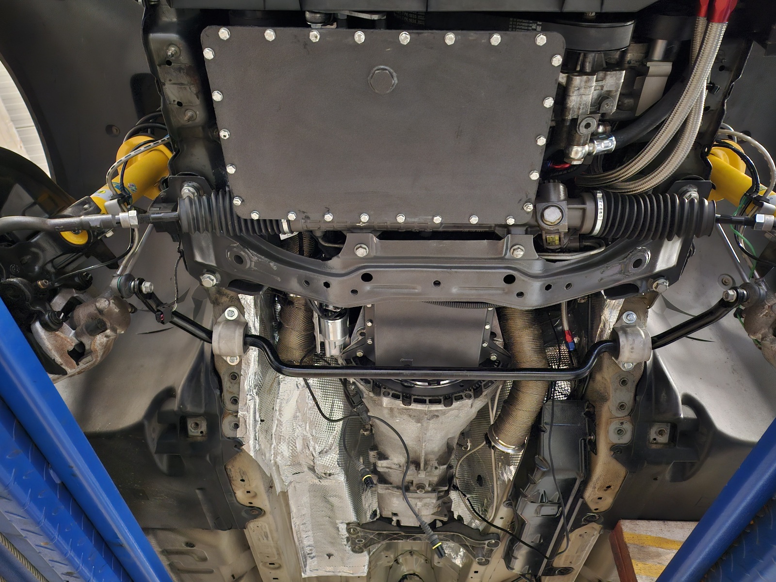

Tijd voor weer een update. Ik ben alweer wat verder, maar het valt me toch altijd weer tegen hoeveel tijd alles kost, en hoe weinig tijd ik eigenlijk heb.

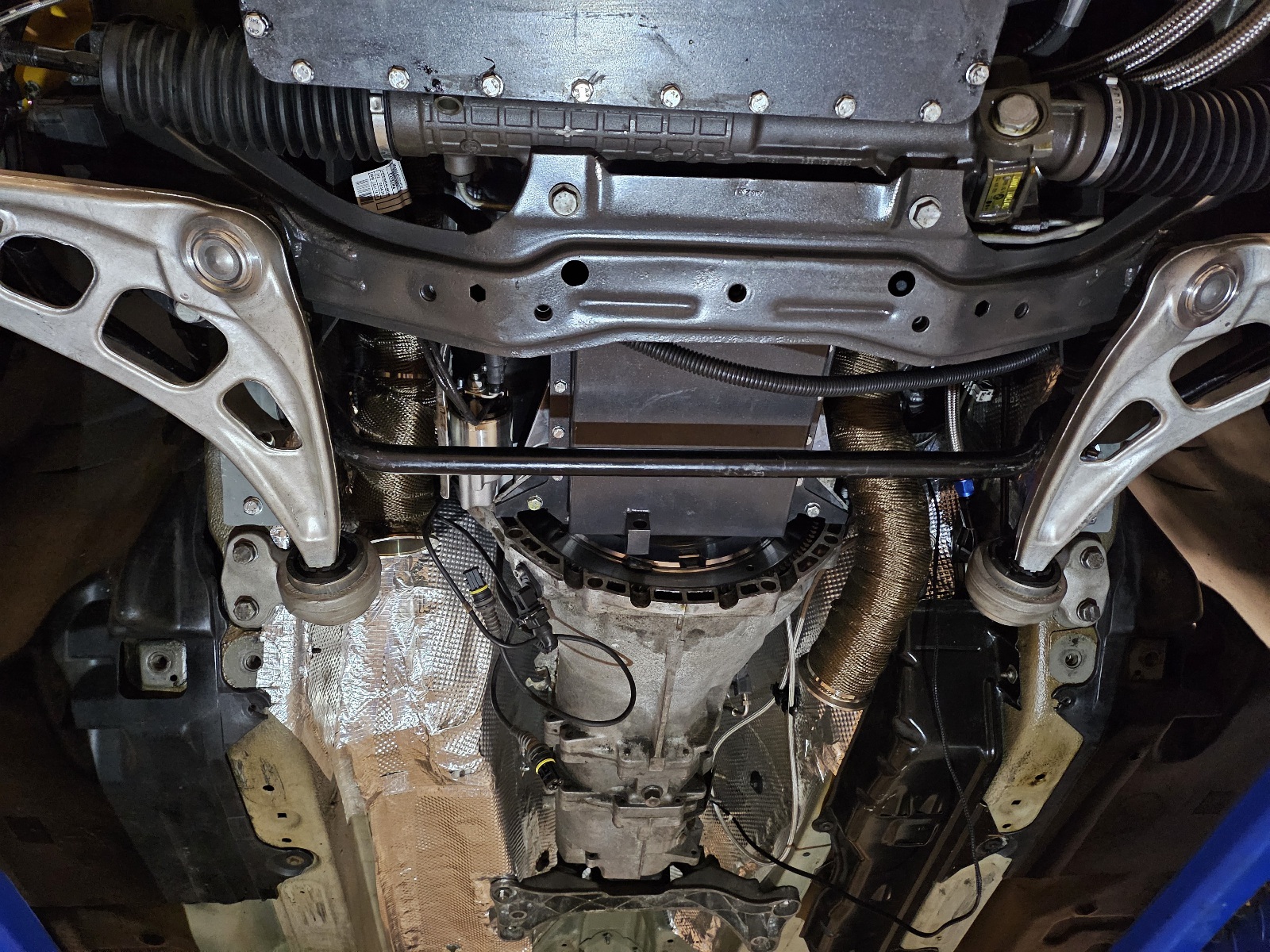

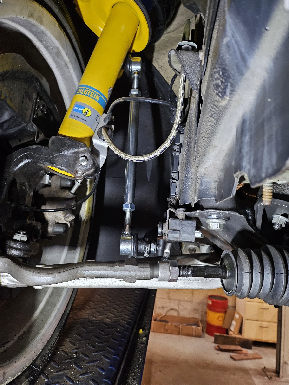

De eerste volgende stap was de stabilisatorstang. Hier heb ik best een tijd mee lopen stoeien. In de originele situatie loopt de stabistang voor de carterpan van de 6-cilinder langs. Dat gaat nu niet meer.
Ik heb ooit een Duitse handleiding en een Poolse handleiding gevonden voor de inbouw van een M62 V8 in een E36. Omdat het onderstel van een E46 nagenoeg gelijk is aan een E36, haal ik hier veel informatie uit. Beide handleidingen stellen voor om een stabilisatorstang van een E36 4-cilinder te gebruiken. Deze heeft de juiste vorm om achterstevoren gemonteerd, onder de V8 te kunnen plaatsen. En wat ook mooi is, deze stang heeft dezelfde diameter als de originele stang. Er moeten dan wel nieuwe montage punten onder de chassisbalken gemaakt worden.
Bij de eerste poging heb ik eigenlijk gewoon gekeken naar waar ik ruimte had op de chassisbalken. Beetje dom, hierdoor liep ik al snel tegen problemen aan. Ten eerste passen de de draagarmen nu simpelweg niet meer. En ten tweede moeten de 'end-links' (geen idee wat de nl term is, eindstangen? koppelstangen?) parallel lopen met de veerpoten. Nu lopen ze schuin naar achteren en gaan ze bij het inveren scharnieren i.p.v. rechtstandig aan de stabistang trekken. Hierdoor werkt je stabistang dan minder.

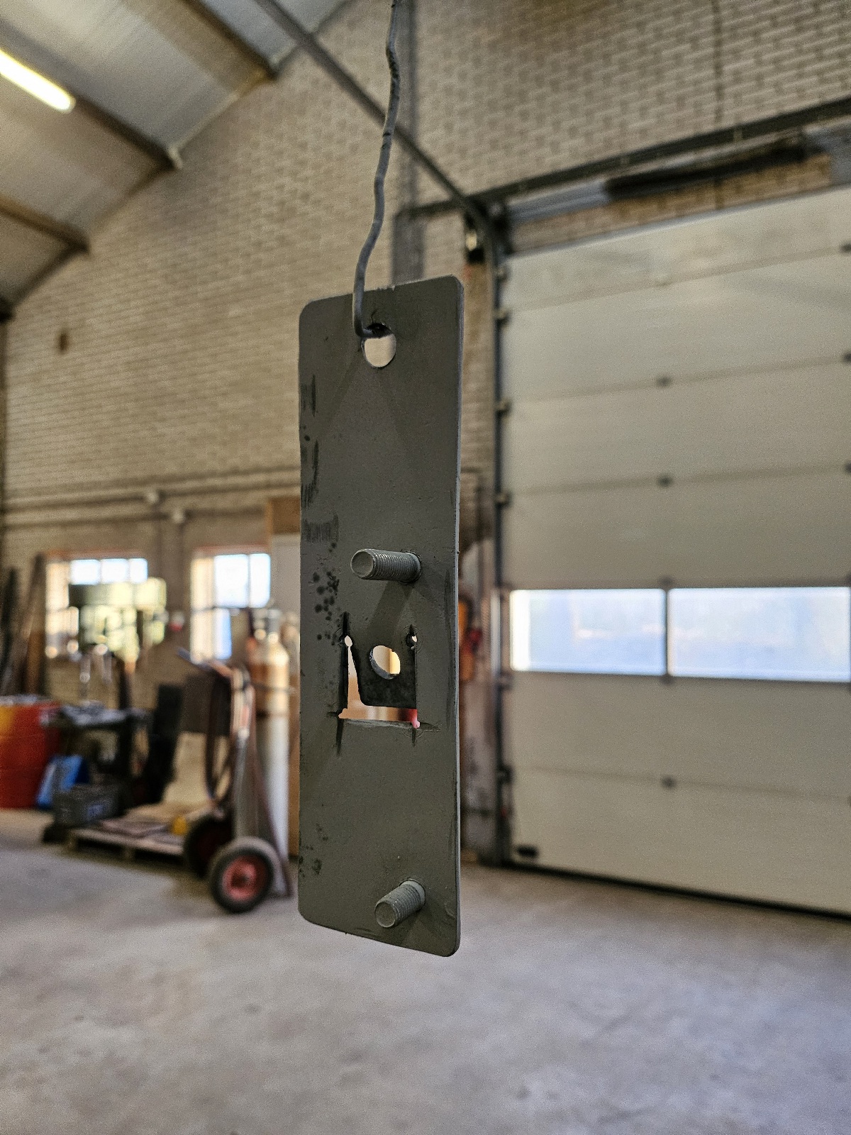

Na een hoop gepruts, passen en meten, heb ik een paar montagebeugels gemaakt om de stabistang op de juiste positie te kunnen monteren. Ik kwam met de lengte van de originele end-links niet uit (wel zonde want ik had ze nieuw gekocht), maar met verstelbare end-links is dit simpel op te lossen.

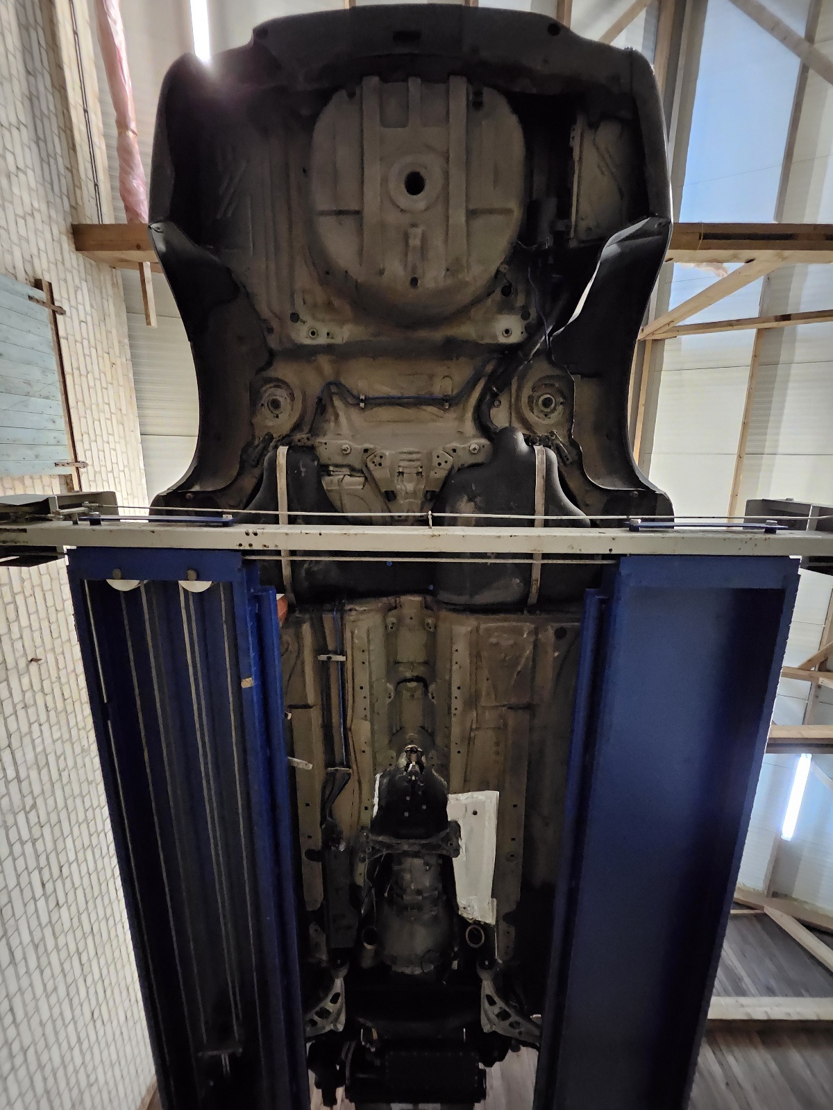

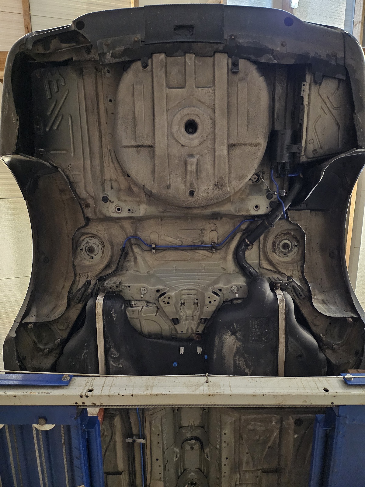

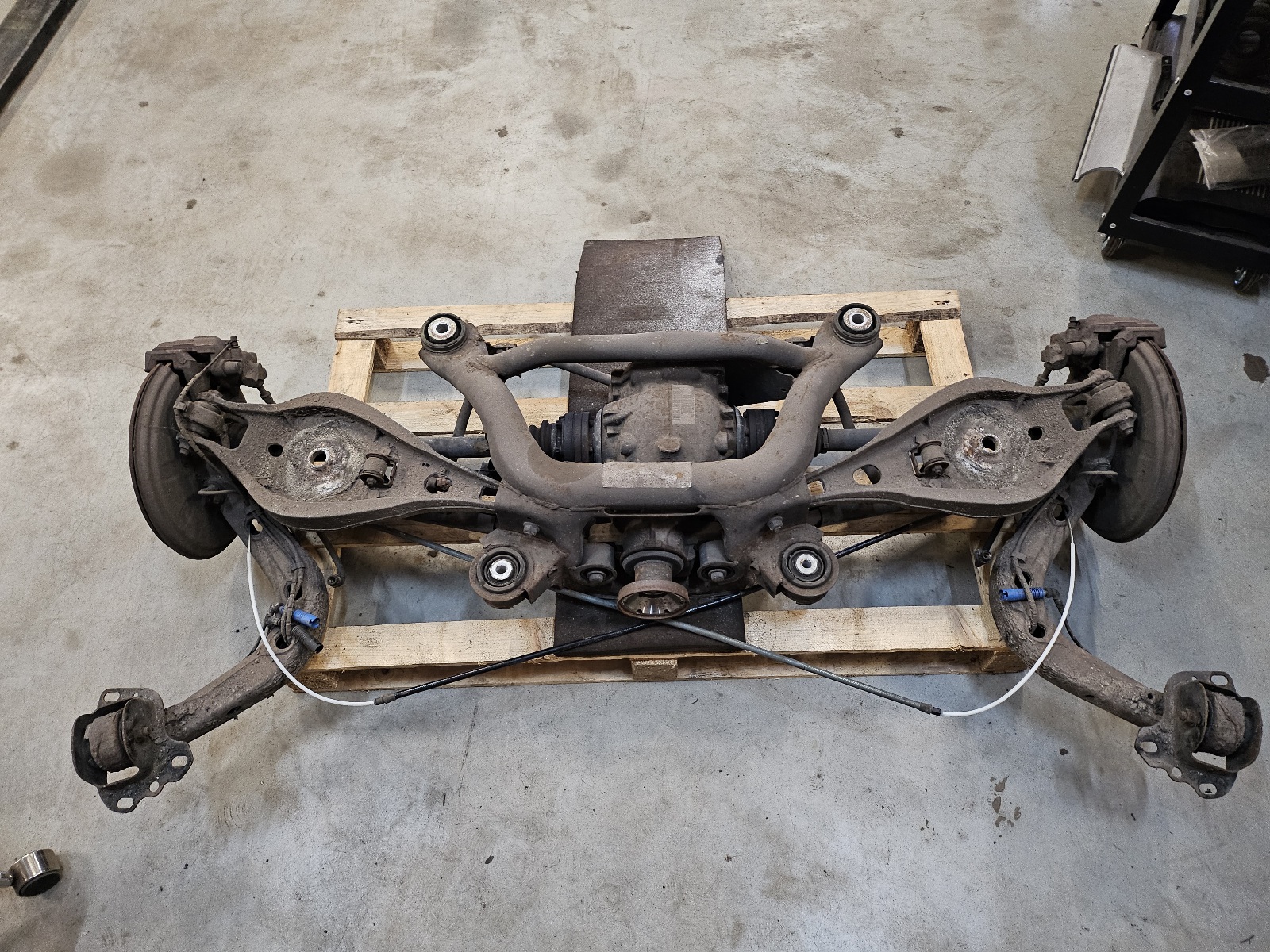

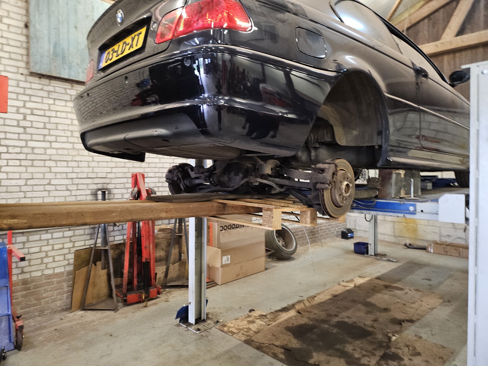

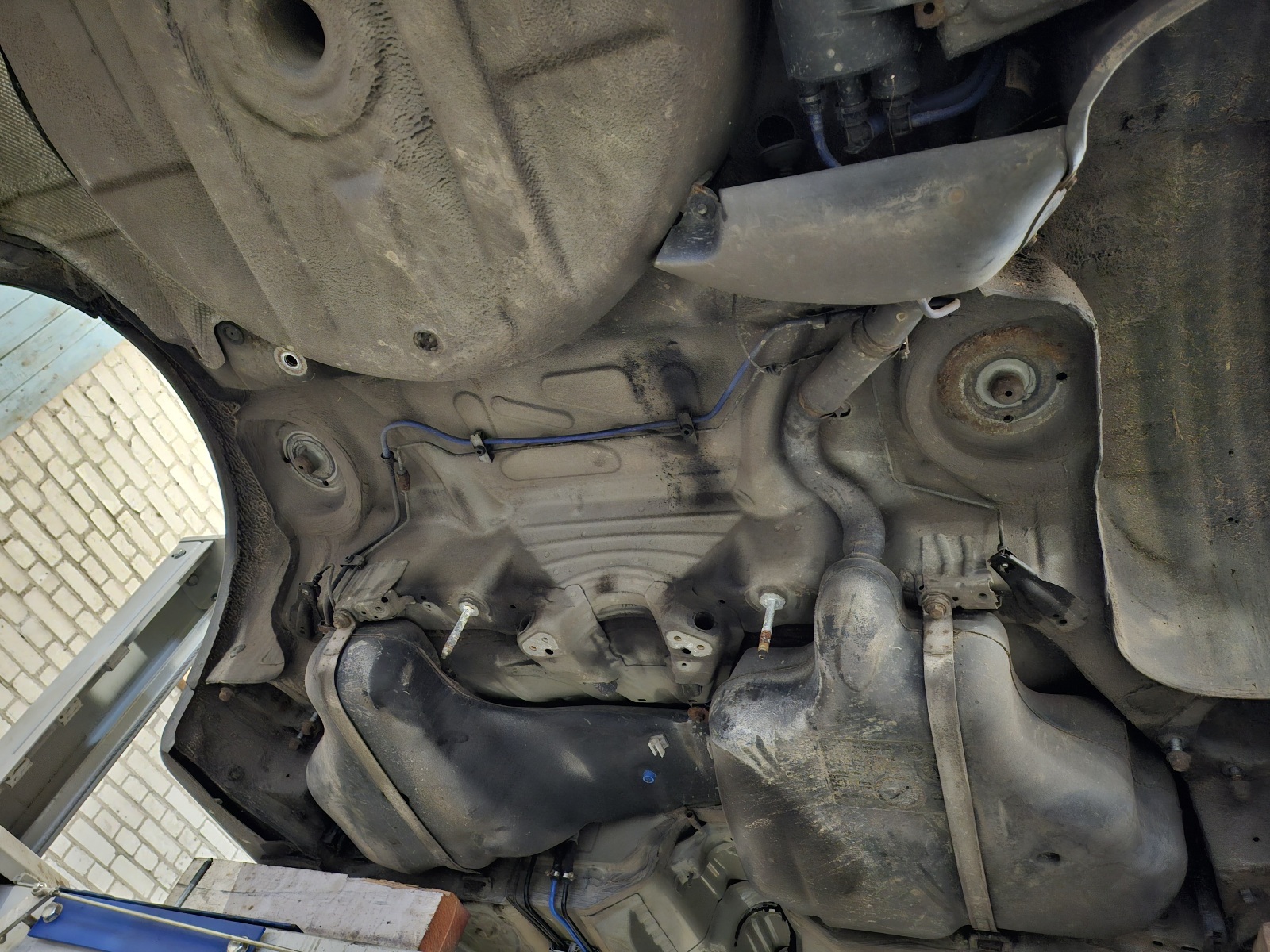

Met het stabilisatorstang probleem nu opgelost, ben ik aan de voorzijde voor 90% klaar. Dus tijd om me te richten op de achterzijde.
Eerst eens de complete achteras er onderuit gehaald. Daarna de bodem een goede schoonmaakbeurt gegeven, zodat ik weer een schone basis heb om vanaf op te bouwen. Grappig dat de bodem nu het schoonste deel van de auto is.

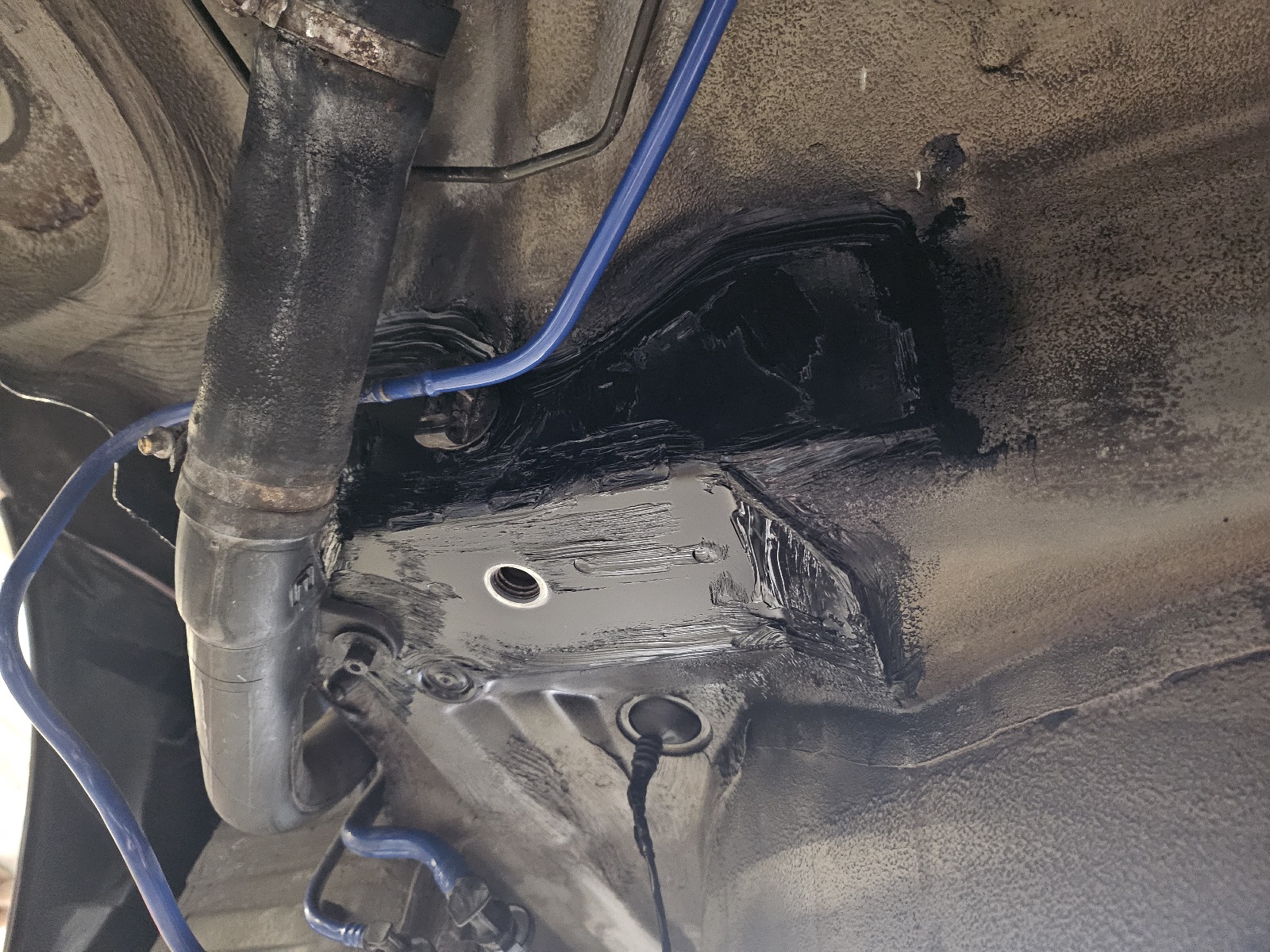

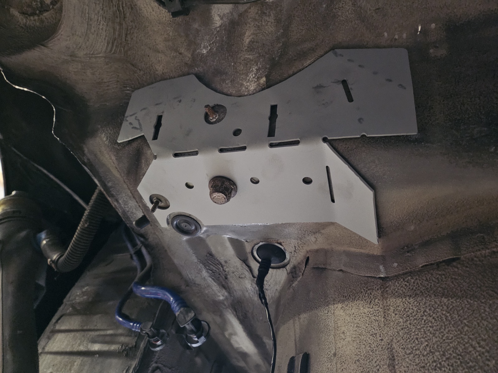

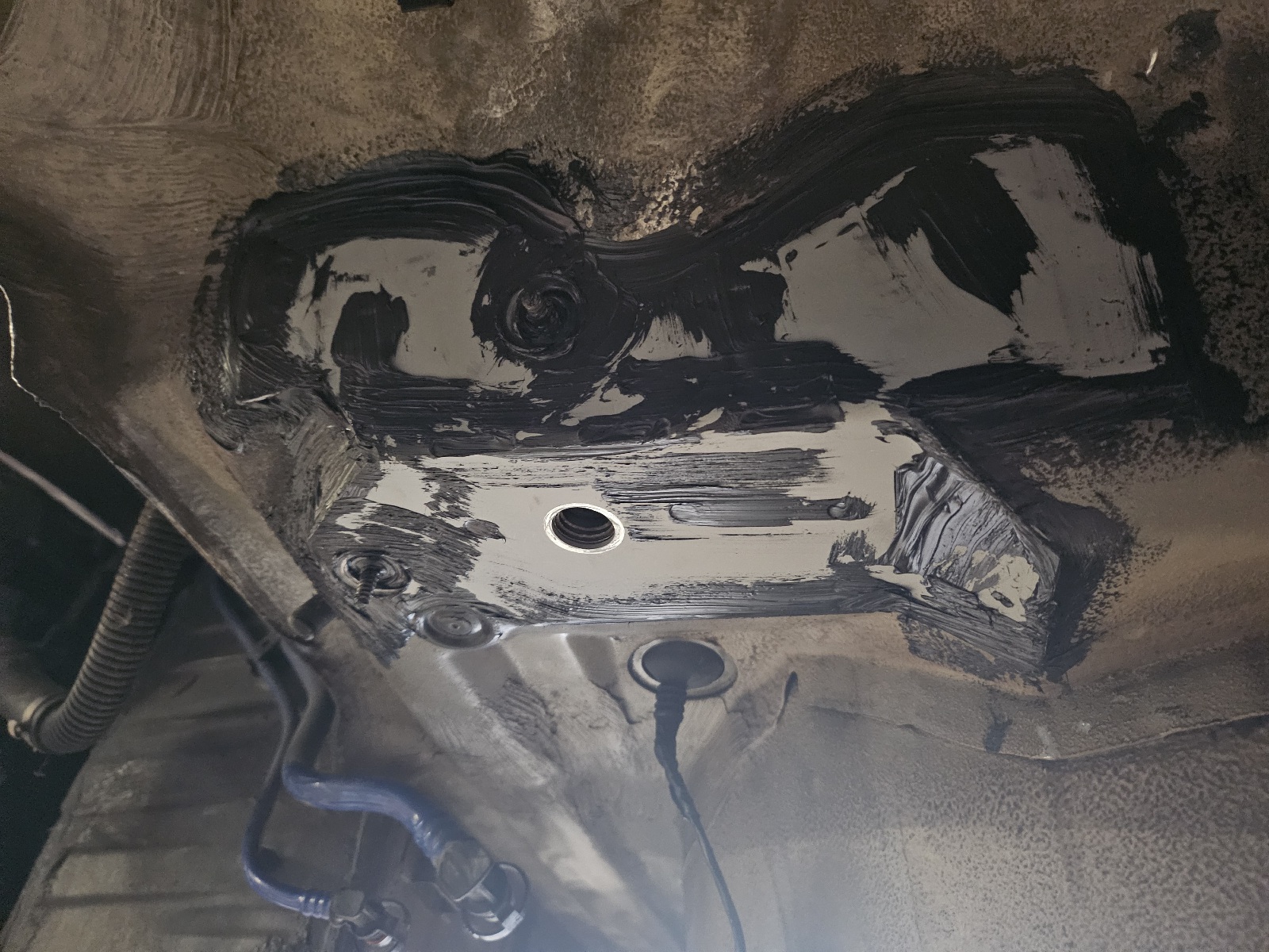

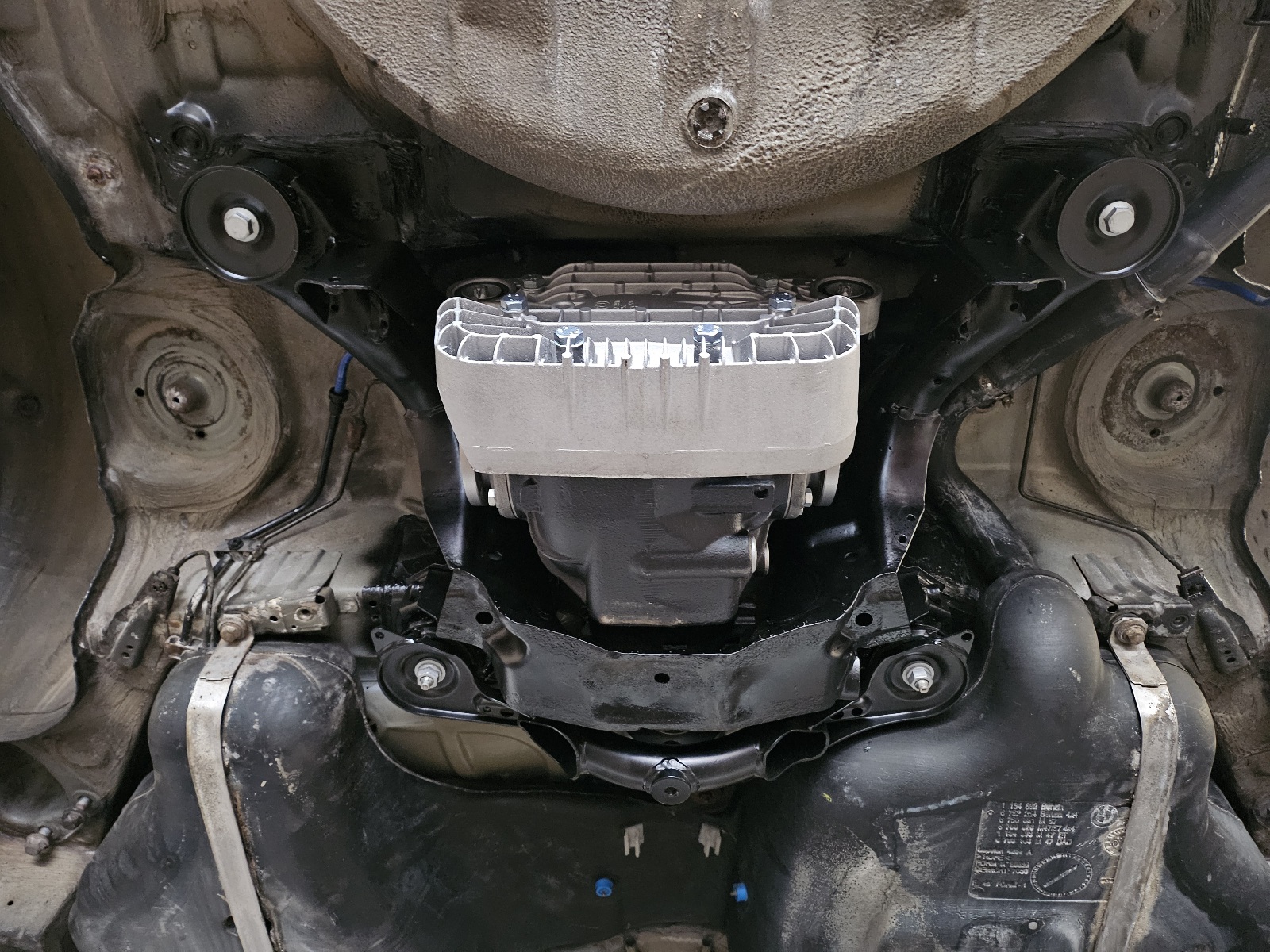

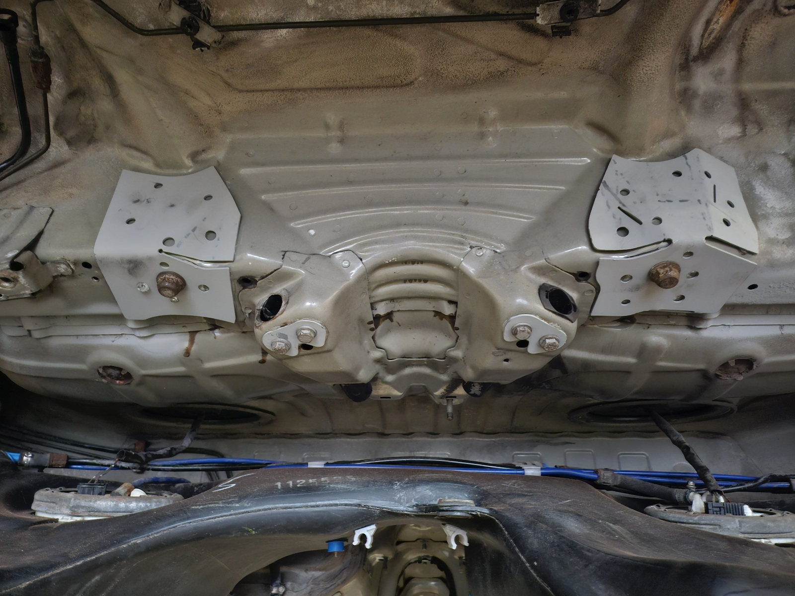

De afgelopen maanden ben ik bezig geweest met het opbouwen van de achterophanging. Dit doe ik met voornamelijk M3 onderdelen, en dat is niet gratis dus er zat af en toe wat tijd tussen om de kosten een beetje uit te spreiden.
Eerst de basis: Versteviging van de bodemplaat. De achilleshiel van E46 3 series is de bodemplaat boven het subframe. Deze bestaat uit 2 dunne gepuntlaste platen die als gevolg van torsie in het subframe kunnen scheuren. Gelukkig is mijn bodem nog helemaal heel, dus geen reparaties nodig. Ik heb er voor gekozen om de verstevigingsplaten te lijmen in plaats van lassen. Dit is een alternatieve methode die vaker gebruikt wordt. Hierdoor kon ik de oorspronkelijk coating en de wax aan de binnenzijde intact houden.

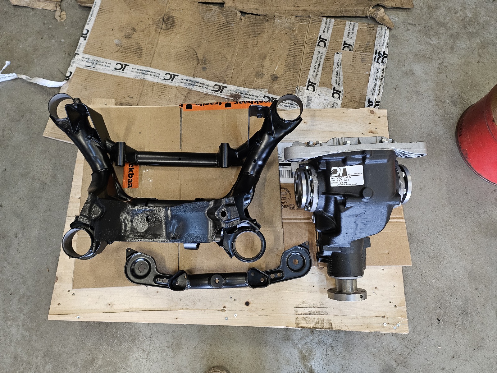

Daarna de naden afgedicht met carrosseriekit en gespoten. En dan nu het hart van de achteras: het differentieel en subframe. Het betreft een gereviseerd E46 M3 sperdifferentieel en een gepoedercoat gebruikt E46 M3 subframe.

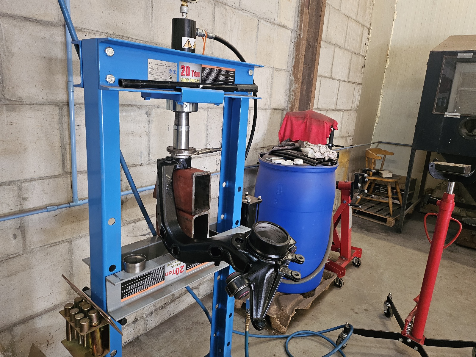

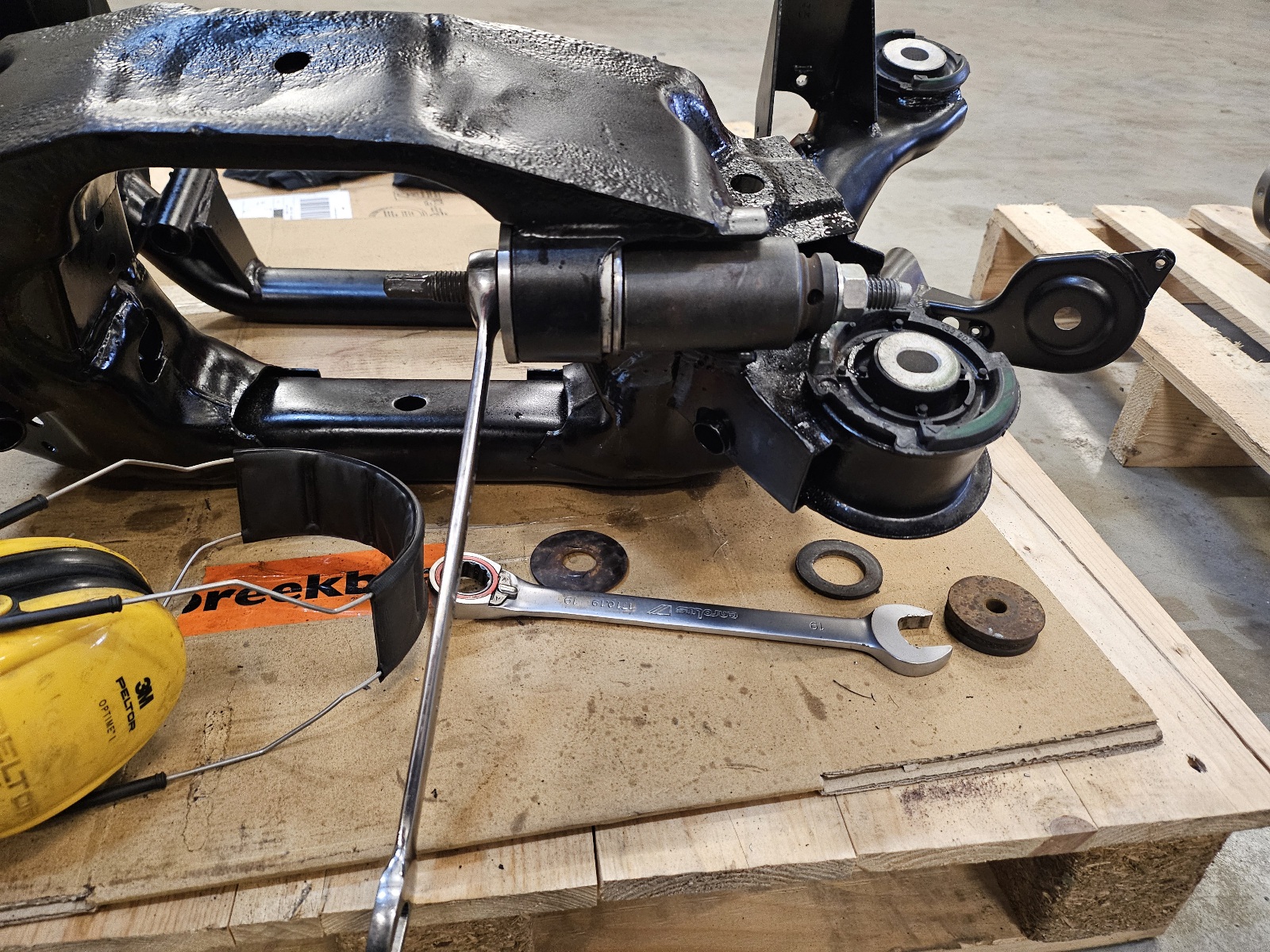

Het subframe moest voorzien worden van nieuwe rubbers, wat geen probleem was met de werkplaatspers, behalve het differentieel rubber. Daar moest ik wat creatiever voor zijn.

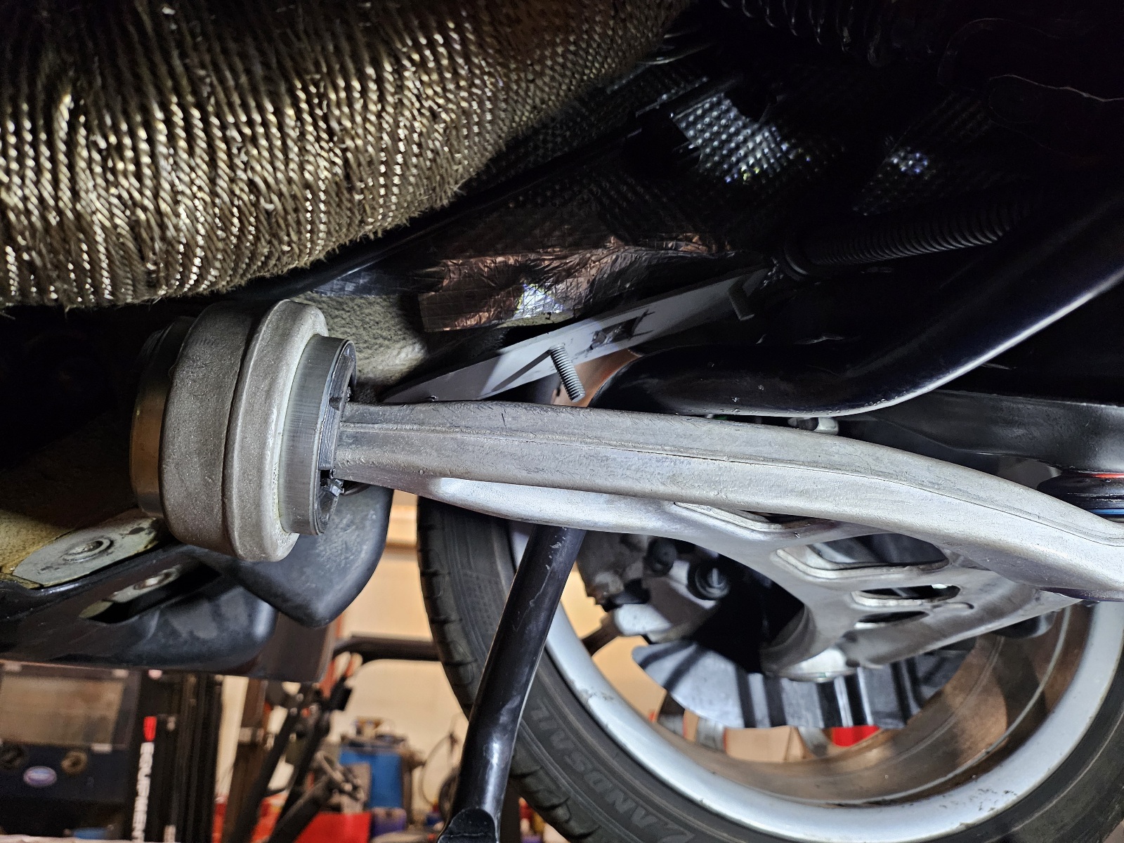

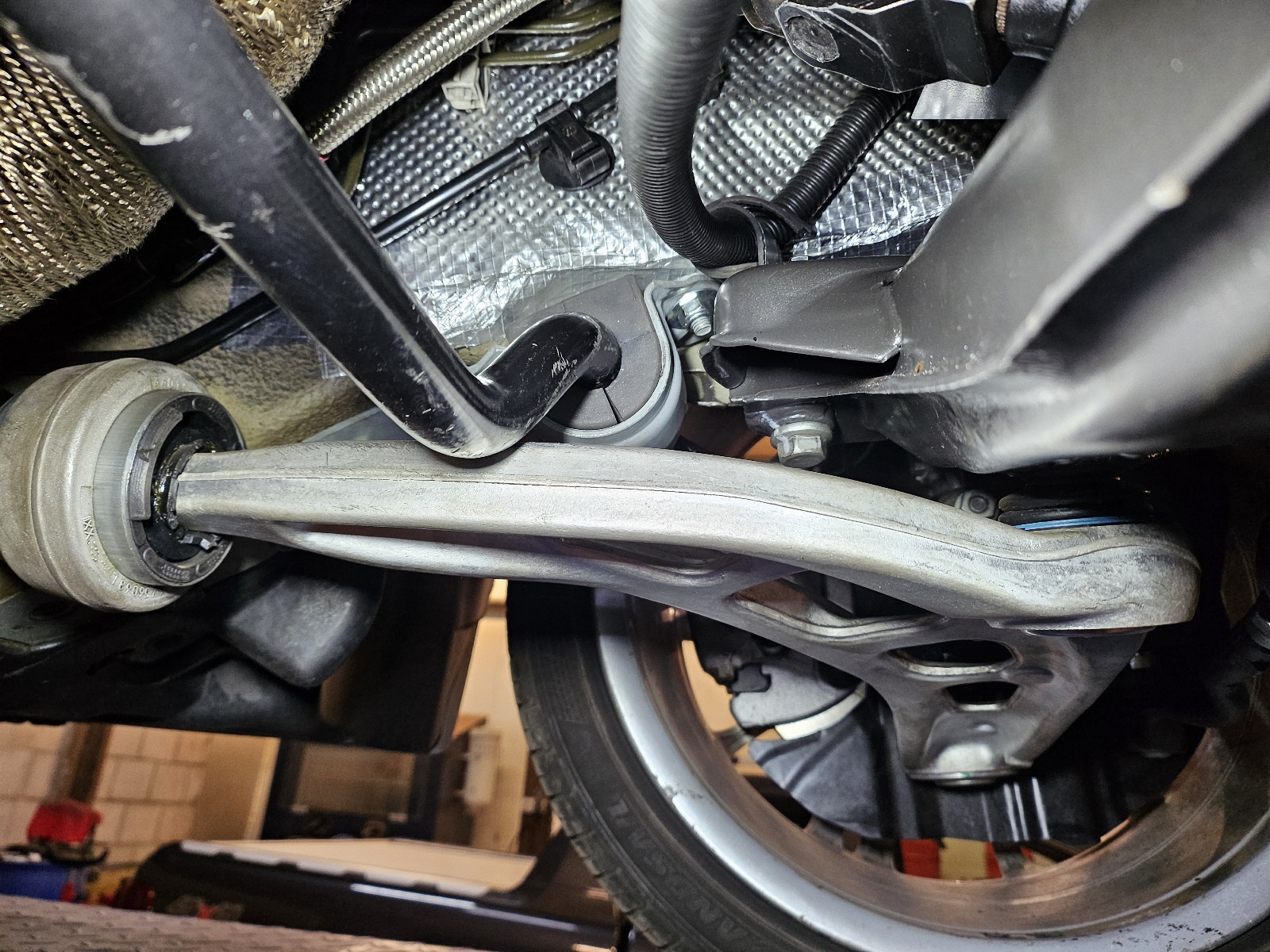

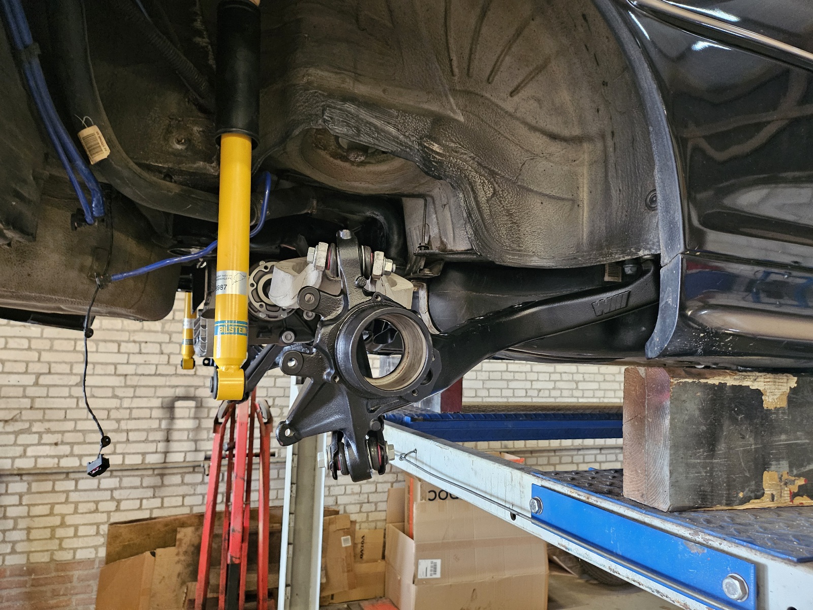

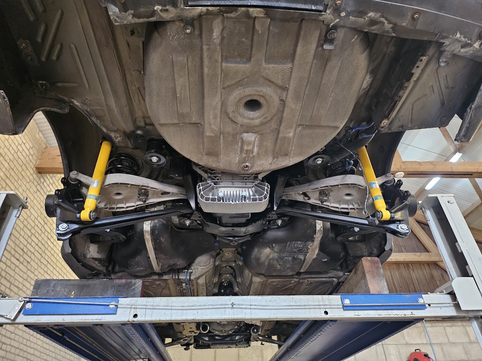

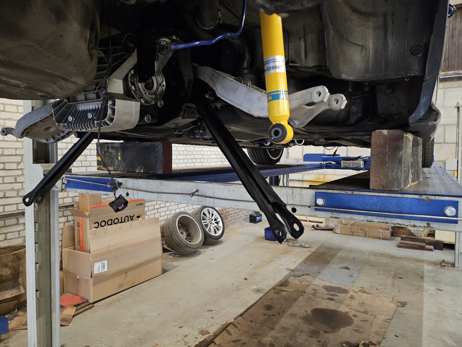

Met het subframe en differentieel onder de auto gemonteerd is de basis gelegd voor de achterophanging.

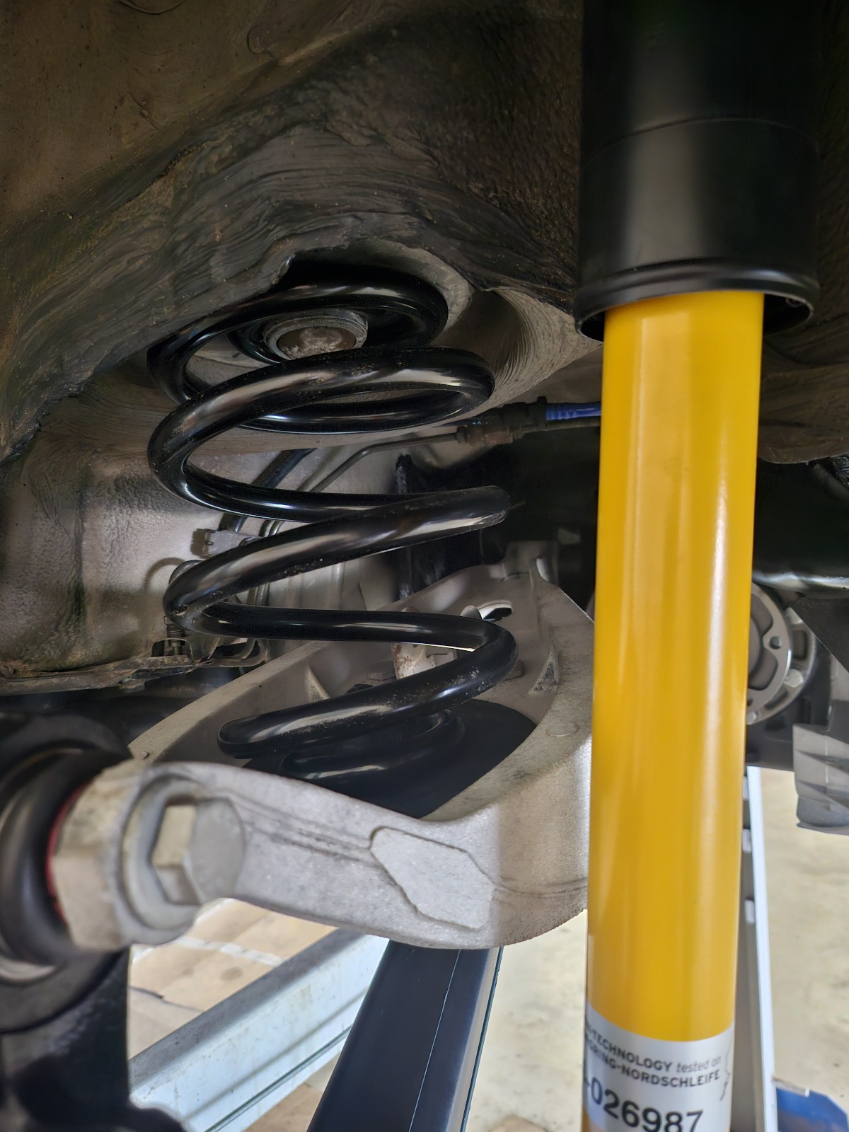

Vervolgens heb ik hieraan de draagarmen gemonteerd, deze draagarmen zijn het zelfde bij de 330 en de M3, dus ik kon de originele draagarmen gewoon stralen en spuiten.
Ook heb ik Bilstein B8 veerpoten gemonteerd. Dan de grote draagarmen. Deze zijn wel specifiek voor M3, dus dit zijn weer gebruikte met een verse poedercoat geworden. Ook hier weer nieuwe rubbers in geperst. Tot slot de achterveren. Deze kon ik in principe hergebruiken, ware het niet dat de rechter achterveer gebroken bleek te zijn. Dat verklaart waarom ik altijd zo'n naar geluid hoorde rechtsachter als ik over een drempel ging.
Dus hier ook nieuwe voor gekocht, met nieuwe rubbers. En tot zover de achterophanging. Volgende stap wordt aandrijfassen, wielnaven en wiellagers.
