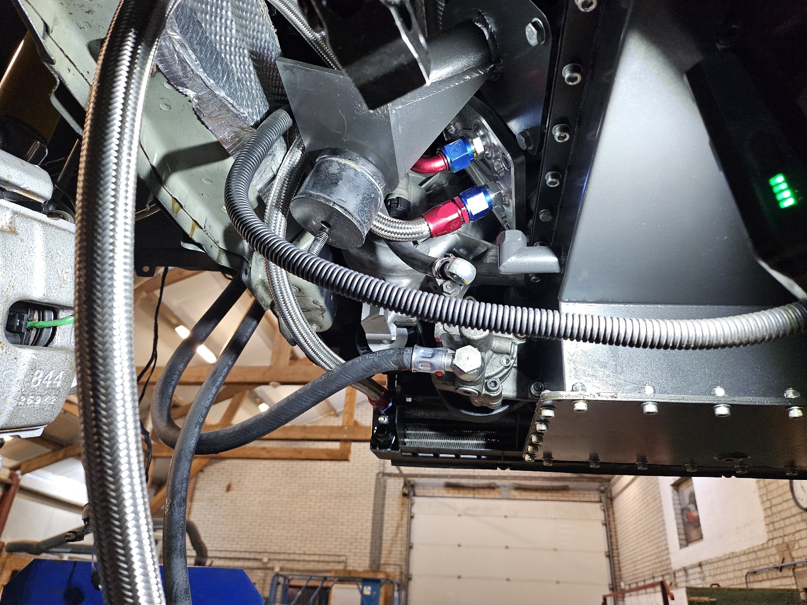

Ondertussen is na een aantal keer starten duidelijk geworden dat de karterpan en de olieleidingen naar het externe oliefilterhuis lek zijn. En na het vullen en ontluchten van het koelsysteem bleken ook de kachelslangen te lekken.
Dus kan de boel weer deels uit elkaar. Heerlijk. Eerst maar eens zo'n handige ophangbeugel aangeschaft, zodat het subframe er onderuit kan en ik overal goed bij kan. Verder heb ik waarschijnlijk ook nog ergens een stroomlek. Van de ene op de andere zaterdag was ineens de accu volledig leeg, met schade aan de IKE (computer van het instrumentenpaneel) als gevolg. Het instrumentenpaneel is nu volledig dood, maar dit kan als het goed is gerepareerd worden. Ik heb hem opgestuurd naar een bedrijf wat daarin gespecialiseerd is, op hoop van zegen.
///MarcelRvB
- Berichten: 93
- Lid geworden op: 25 jan 2024, 13:17
- Auto: BMW 330ci
Re: BMW E46 van 330ci naar 340ci
Het instrumentenpaneel is weer terug, en alles lijkt het weer te doen. Behalve het lcd scherm, die is nu ineens stuk. Dus helaas kon hij weer retour naar het revisiebedrijf, die gelukkig garantie geven.

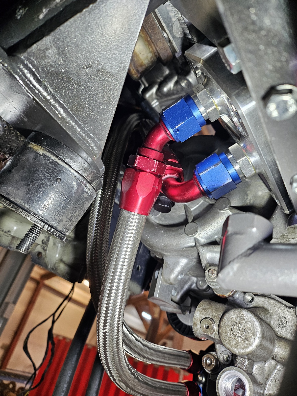

Na de carterpan opnieuw afgedicht te hebben en ik het subframe er nog onderuit had, kon ik mooi van de ruimte gebruik maken om wat leidingwerk opnieuw te doen. Dat was nogal een rommeltje geworden namelijk:
Als eerste de olieleidingen. Deze lopen van de oliepomp naar het oliefilterhuis, vervolgens naar de oliekoeler en tenslotte retour naar de carter:
///MarcelRvB
- Berichten: 93
- Auto: BMW 330ci

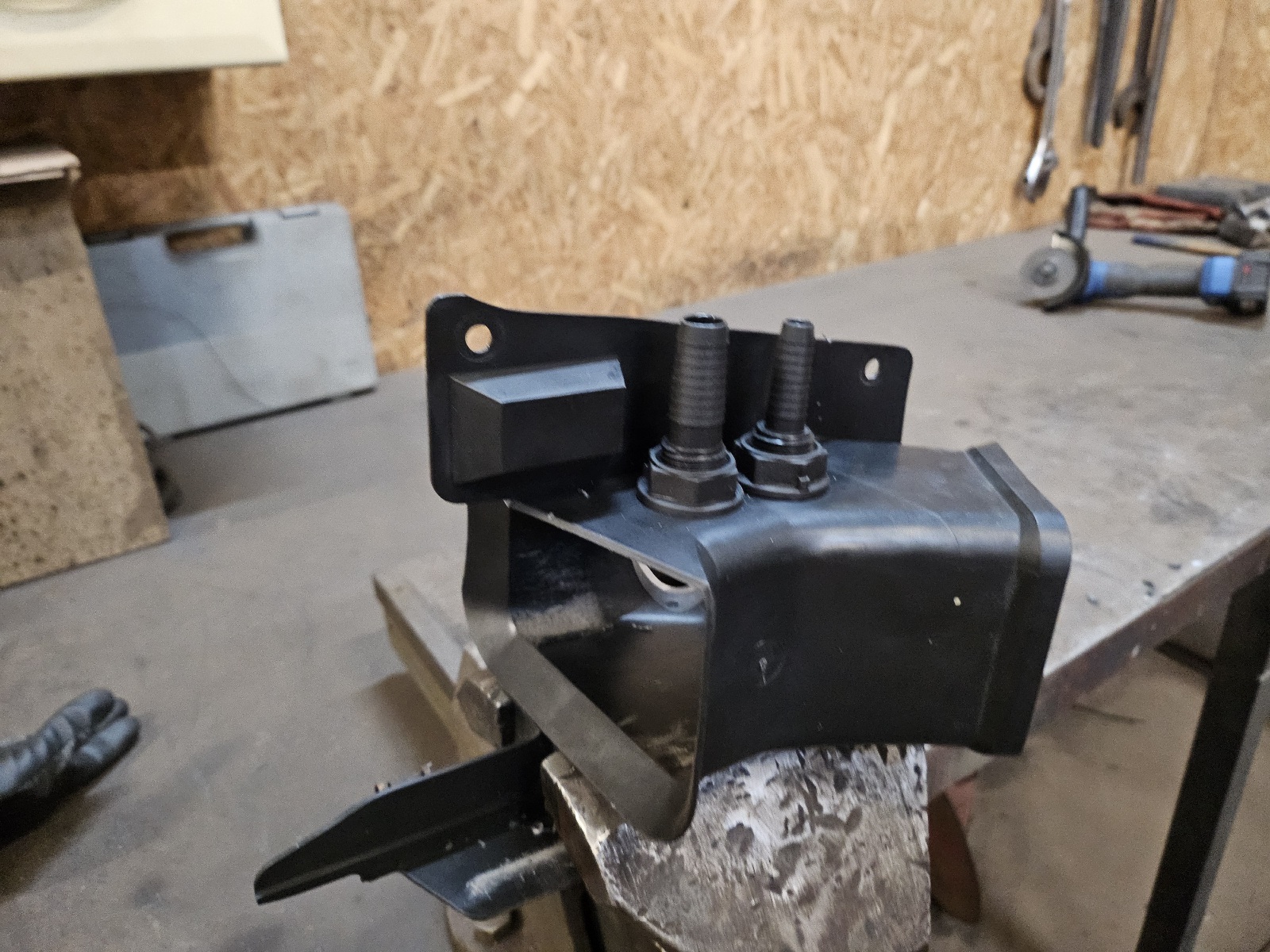

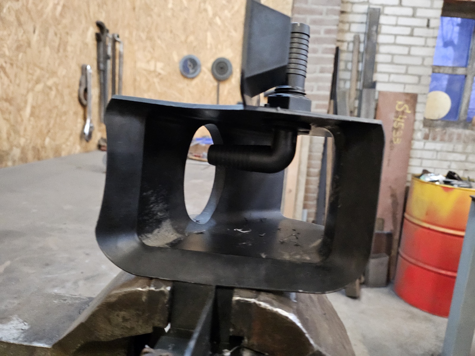

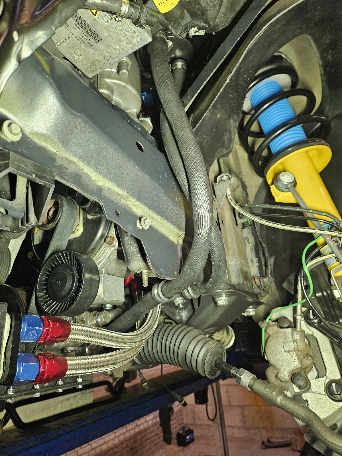

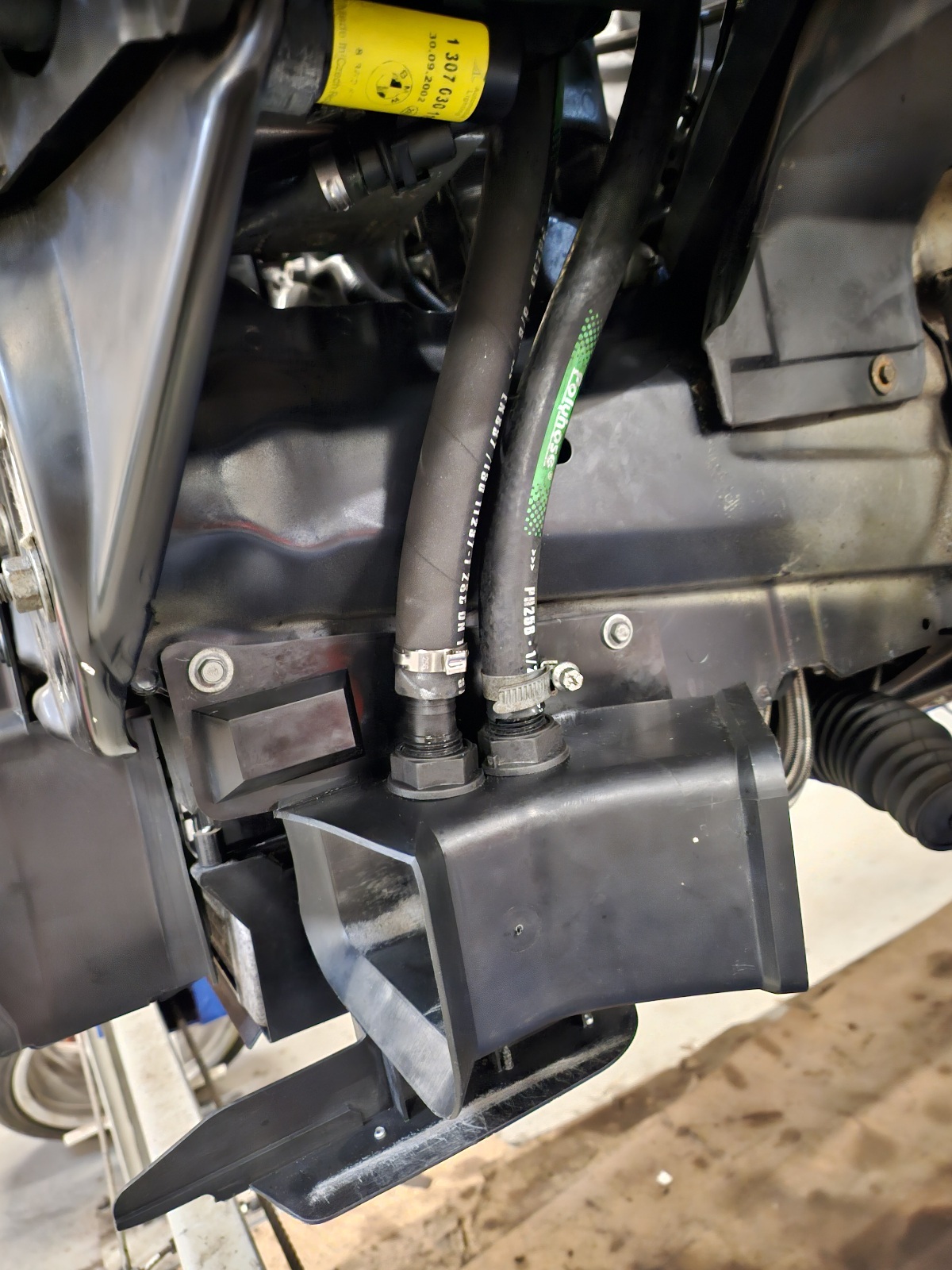

Daarna waren de hydrauliekslangen van de stuurbekrachtiging aan de beurt. Deze lopen buiten de chassisbalk om naar het reservoir. Probleem: ze zitten in de weg voor de remkoeling:
Nu is het zo dat het remkoelkanaal aan deze kant oorspronkelijk een aftakking had naar de dynamo. Eerst was ik van plan om deze opening dicht te maken, maar nu komt het me juist goed uit. Met een paar 90 graden tankdoorvoeren kan ik nu de hydrauliekslangen door het remkoelkanaal heen leiden:
