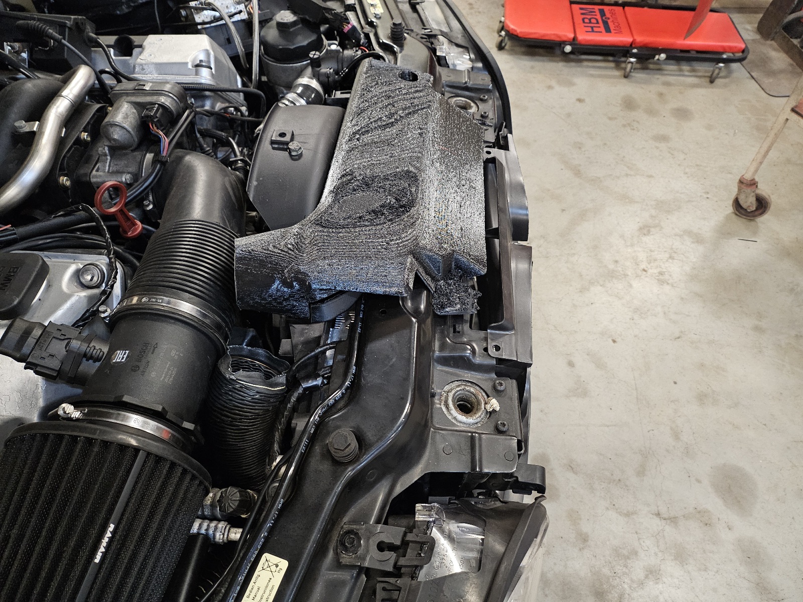

Zo, tijd voor weer eens een update. Afgelopen tijd een hoop gerommeld, met wat kleine tegenslagen, dus helaas geen grote stappen kunnen zetten.
De 3D geprinte luchtinlaat is nog niet echt een succes. Het bedrijf waar ik de originele inlaat had laten inscannen en die ook de nieuwe modellen heeft gemaakt, kwam ineens met het nieuws dat hun grote printer stuk is. Ik ben toen met de 3D modellen naar een ander bedrijf gegaan en die gaven al snel aan dat de modellen helemaal niet geschikt zijn om te printen en dat er nog veel nabewerking nodig is. De ingeschatte kosten voor het nabewerken liepen tegen de €1000,-, dus ik heb besloten om zelf maar te leren 3D modelleren. Ik heb vroeger wel meer met CAD software gewerkt, al was dat voornamelijk 2D, dus ik zou het moeten kunnen.
Voorlopig ben ik er nog niet aan begonnen, maar ik heb wel de modellen zonder nabewerking laten printen om een idee te krijgen of het past en wat ik nog meer moet aanpassen. Vervolgens ben ik me gaan richten op wat andere zaken op de to-do lijst. Zoals het ordenen van de spaghetti in de DME-box, zo dat die ook weer netjes dicht kan: En toen raakte ik wat afgeleid, en heb ik angel eyes in de koplampen gemonteerd. Met als reden dat ik dan gelijk de kabels netjes weg kon werken, nu ik toch met bekabeling in de motorruimte bezig ben. Ik ben voor gele leds gegaan, met het idee dat dit een klassiekere uitstraling heeft dan wit of blauw. De leds komen bij een Amerikaanse webshop vandaan, en ik had kunnen weten dat je dan leds krijgt waar mee je een voetbalstadion kan verlichten... Ik heb er maar een paar led dimmers tussen gezet en dat maakt het iets beter: (Bestuurderskant met dimmer, bijrijderskant zonder dimmer)
