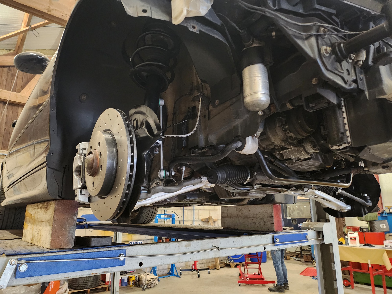

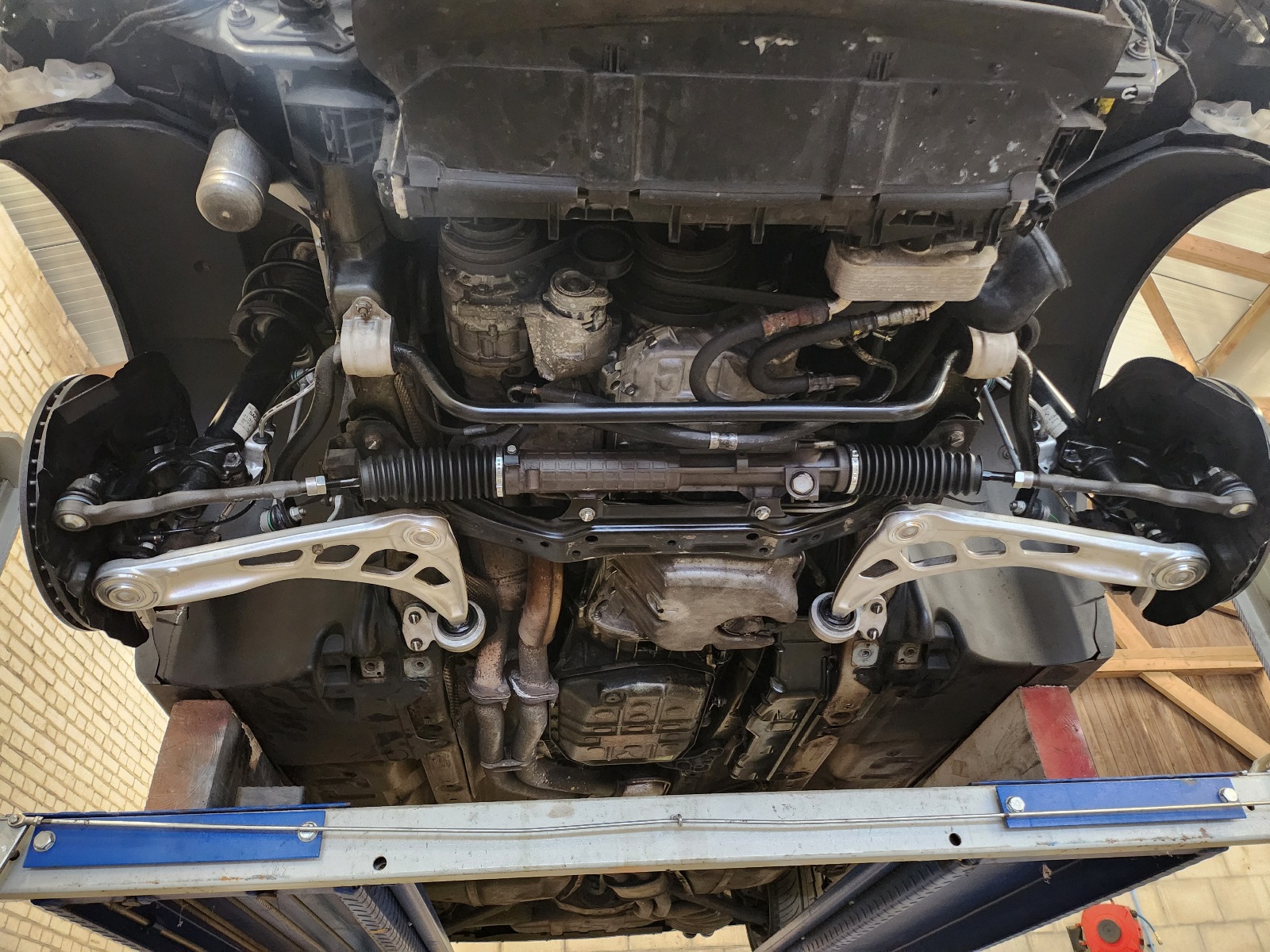

Aanvankelijk was het plan de auto te restaureren tot nieuwstaat, en omdat de carterpanpakking zijn ding niet meer deed begon ik vooronder.
Hierbij het resultaat van het vernieuwen van de voorophanging:

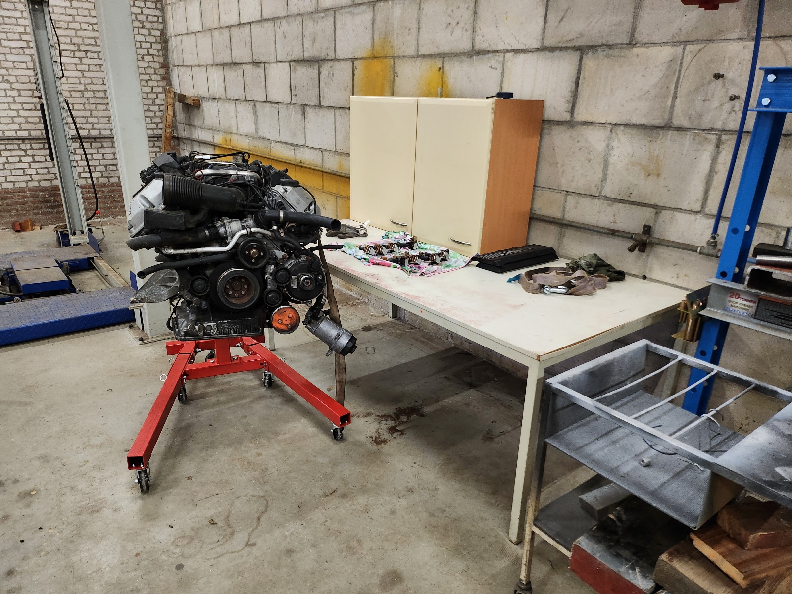

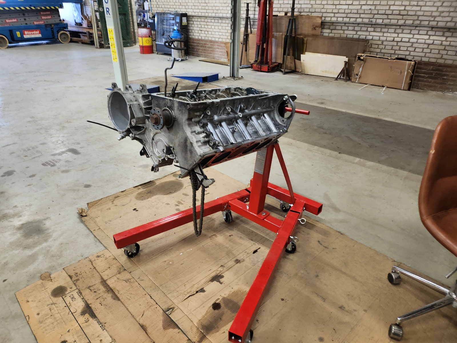

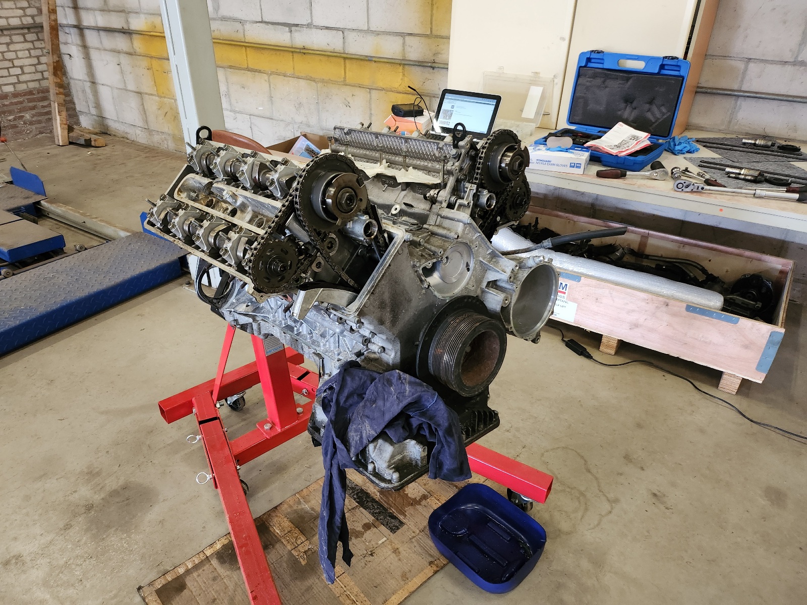

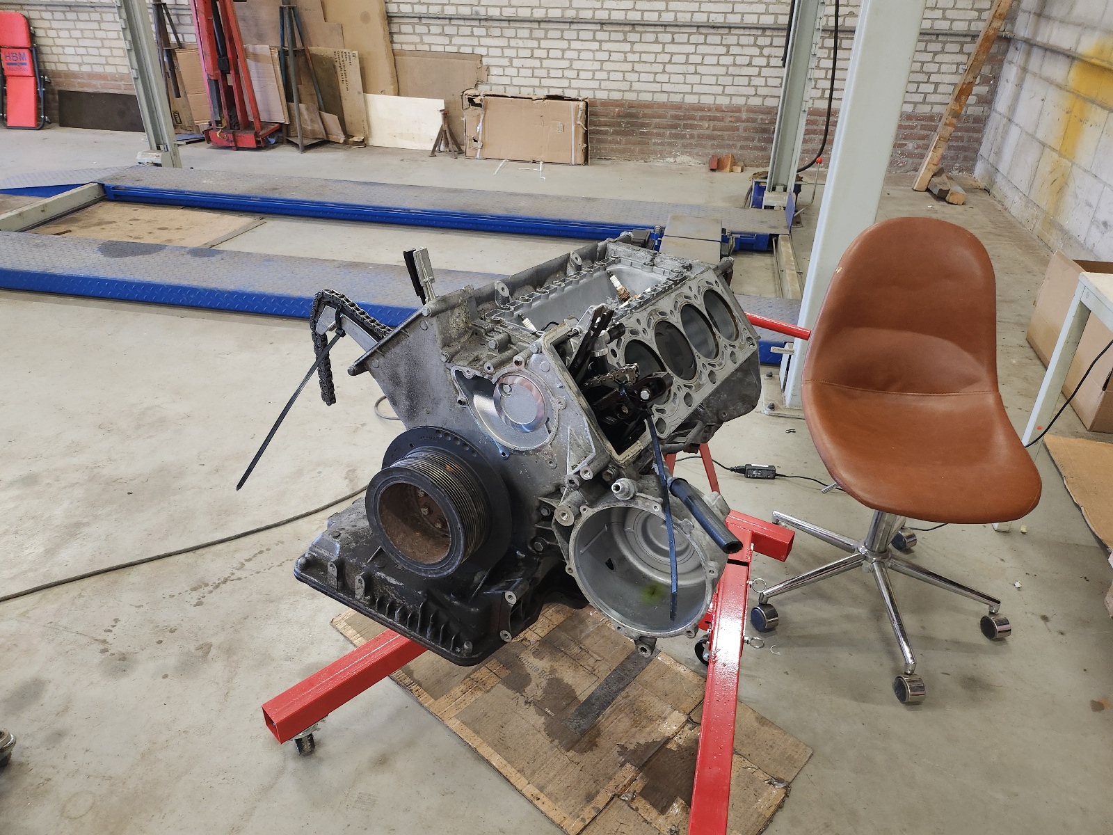

Voordat ik aan de daadwerkelijke swap begin, wil ik er zeker van zijn dat het blok in een zo goed mogelijke staat is. Daarom bouw ik het blok eerst helemaal opnieuw op waarbij ik alle kwetsbare/slijtgevoelige delen vervang.
Op dit moment is het blok volledig gedemonteerd en kan ik beginnen aan de opbouw, hierbij wat foto's van de demontage:
De koppen zijn naar een revisiebedrijf gegaan voor volledige check en revisie. En de vanos units zijn opgestuurd voor vanosrevisie.
Bij de demontage vielen 2 dingen op. Alles was brandschoon, wat duidt op goed onderhoud door vorige eigenaren. Bij de revisie van de vanosunits werd dit ook bevestigd, alles scheen in goede staat te zijn.

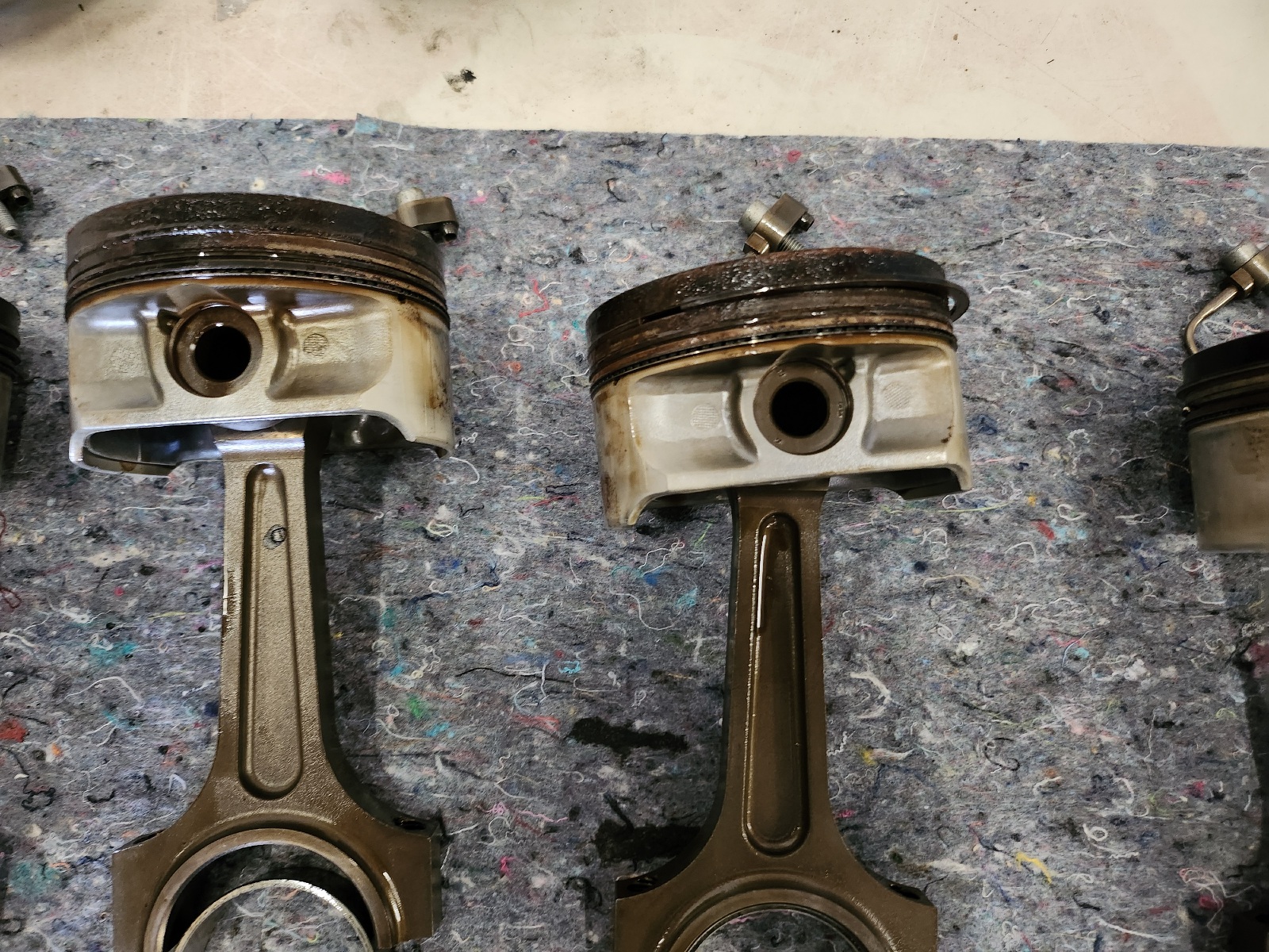

Wat minder was dat de koppen en twee cilinders vol met water stonden. Het blok komt bij een andere sloperij vandaan dan waar de auto zelf stond, en heeft daar vermoedelijk buiten in de regen gestaan. Of de auto heeft zwemles gehad, maar dat denk ik niet, het water is duidelijk van boven naar beneden gelopen en er is geen verdere schade te zien.

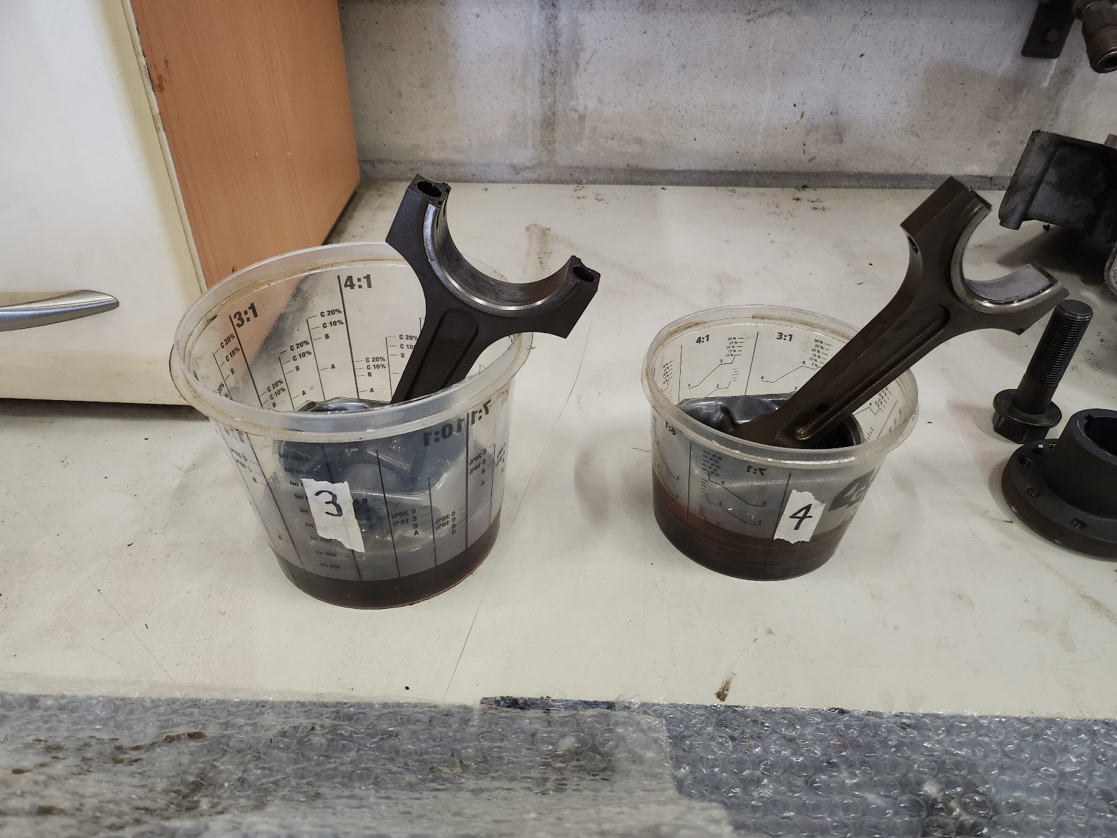

Gevolg hiervan is dat bij de zuigers van de betreffende cilinders de zuigerveren vast zitten.
Hopelijk ga ik ze los krijgen, want vervangen van de zuigers stond niet op mijn planning.

Zuigerveren zijn wel los te weken toch?
Ja ga ik wel vanuit. Ze liggen nu in ieder geval te weken.
EricT
Berichten: 140
Lid geworden op: 17 aug 2008, 21:47
Re: BMW E46 van 330ci naar 340ci
Bericht door EricT » 01 aug 2024, 16:21
Zuigerveren zitten vast door de koolaanslag ,je kunt ze wel een jaar in de diesellolie laten staan maar dat maakt niks uit .zuigerveren verwijderen en nieuwe zuigerveren monteren .
Berichten: 4861
Bericht door SlowCo » 01 aug 2024, 18:19
Eventueel de zuigers met die bekers in een ultrasoonbad zetten. Dan komt die koolaanslag en roestvorming misschien wel los.
