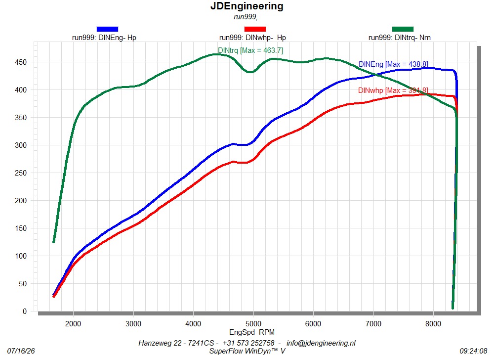

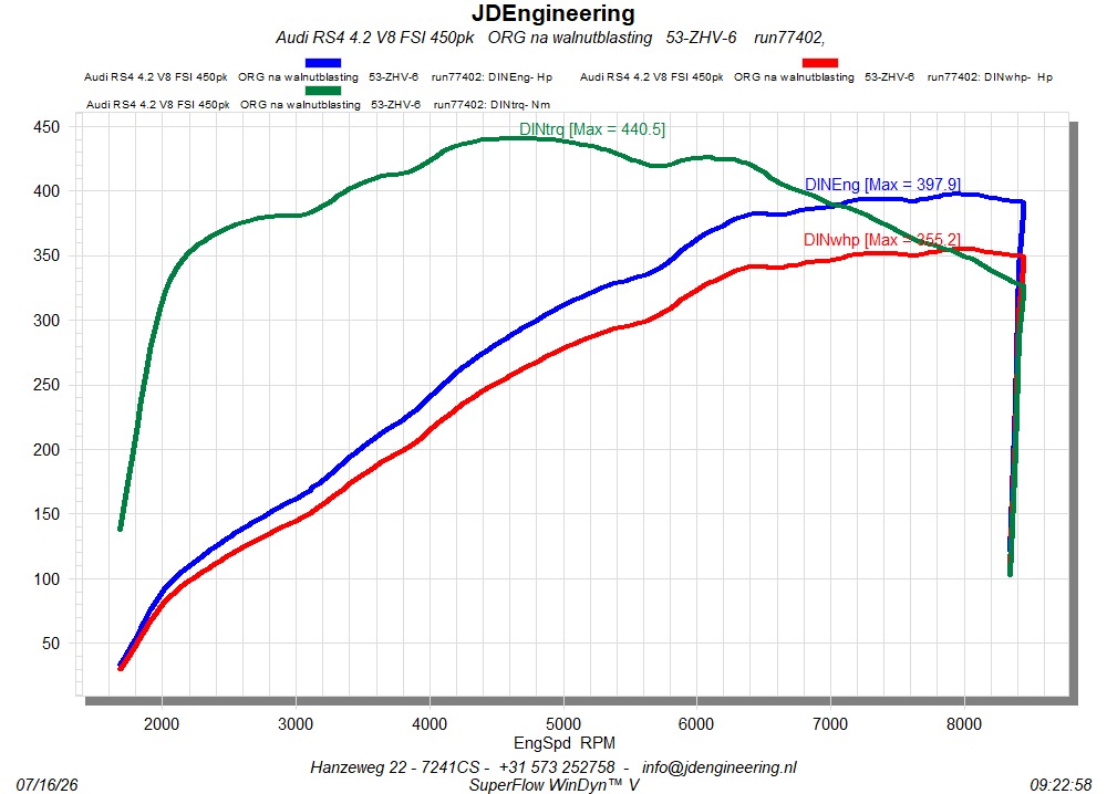

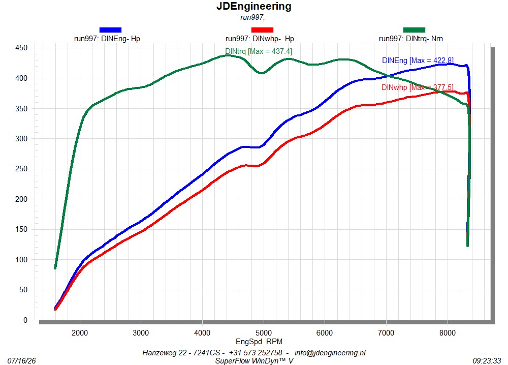

RS4 is getest, afgesteld en goed bevonden. Ondanks dat die het gewenste vermogen niet haalt zijn we toch tevreden. Er zat nog een dip in die veroorzaakt bleek door een foutje in het vacuümsysteem waardoor de swirflaps niet op tijd goed bedient werden.
Eerste foto was de meting waar dat de motor vast was gelopen tijdens de meting, althans, bij gas los om uit te laten lopen stond de toerenteller op 0,

Zonder software aanpassing, wel met racecat's,
Vermogensuitdraai org software.jpeg (118.82 KiB) 3385 keer bekeken
En het definitieve resultaat, de dip is er inmiddels ook uit, foutje in het vacuümsysteem,
Vermogensuitdraai aangepaste software.jpeg (117.35 KiB) 3385 keer bekeken

Mooi resultaat, zeker als de dip er ook nog uit is. Nu hopen dat dit blok wel heel blijft...(hoe betrouwbaar zijn ze over het algemeen?)

Nu even een tank leeg gereden, das zo klaar in ieder geval. Motor is nu dip en storingsvrij, en de bak schakelt volgas bij 83000rpm door en dat klinkt inderdaad lekker. Dan gaat zo'n ongeblazen ding wel meters maken! In ieder geval weer klaar om afgeleverd te worden, en tegelijk echt tevreden over het resultaat. Motor loopt zowel koud als warm snaar strak, en is eigenlijk ook wel snel. Nu de volgende (TTrs) afwachten wat die gaat doen.
