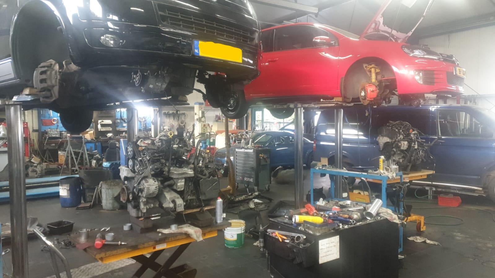

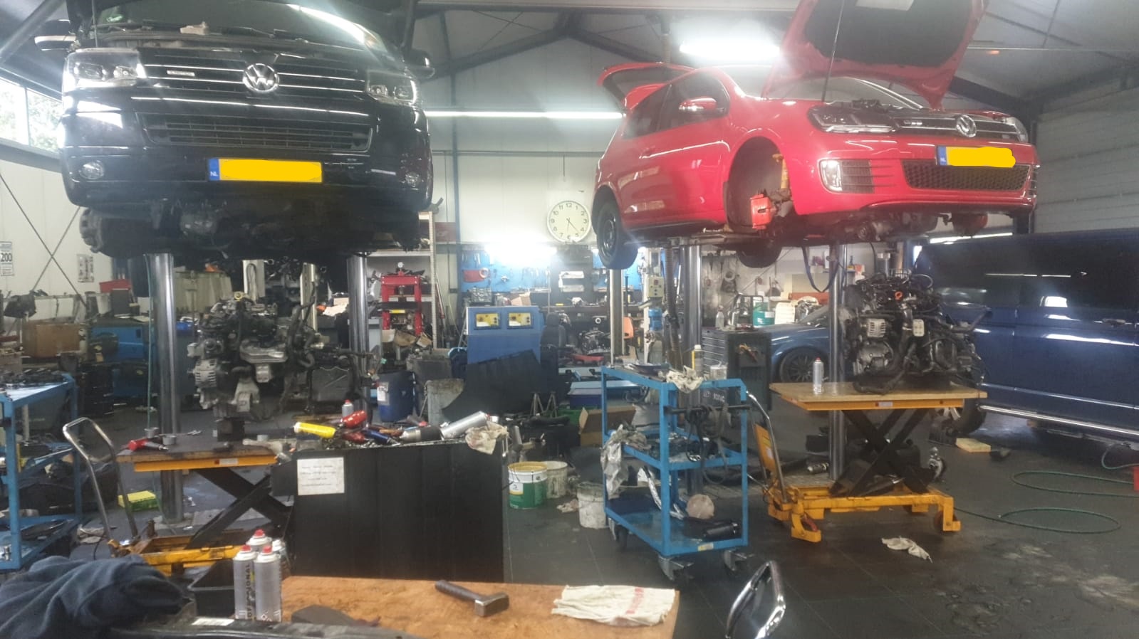

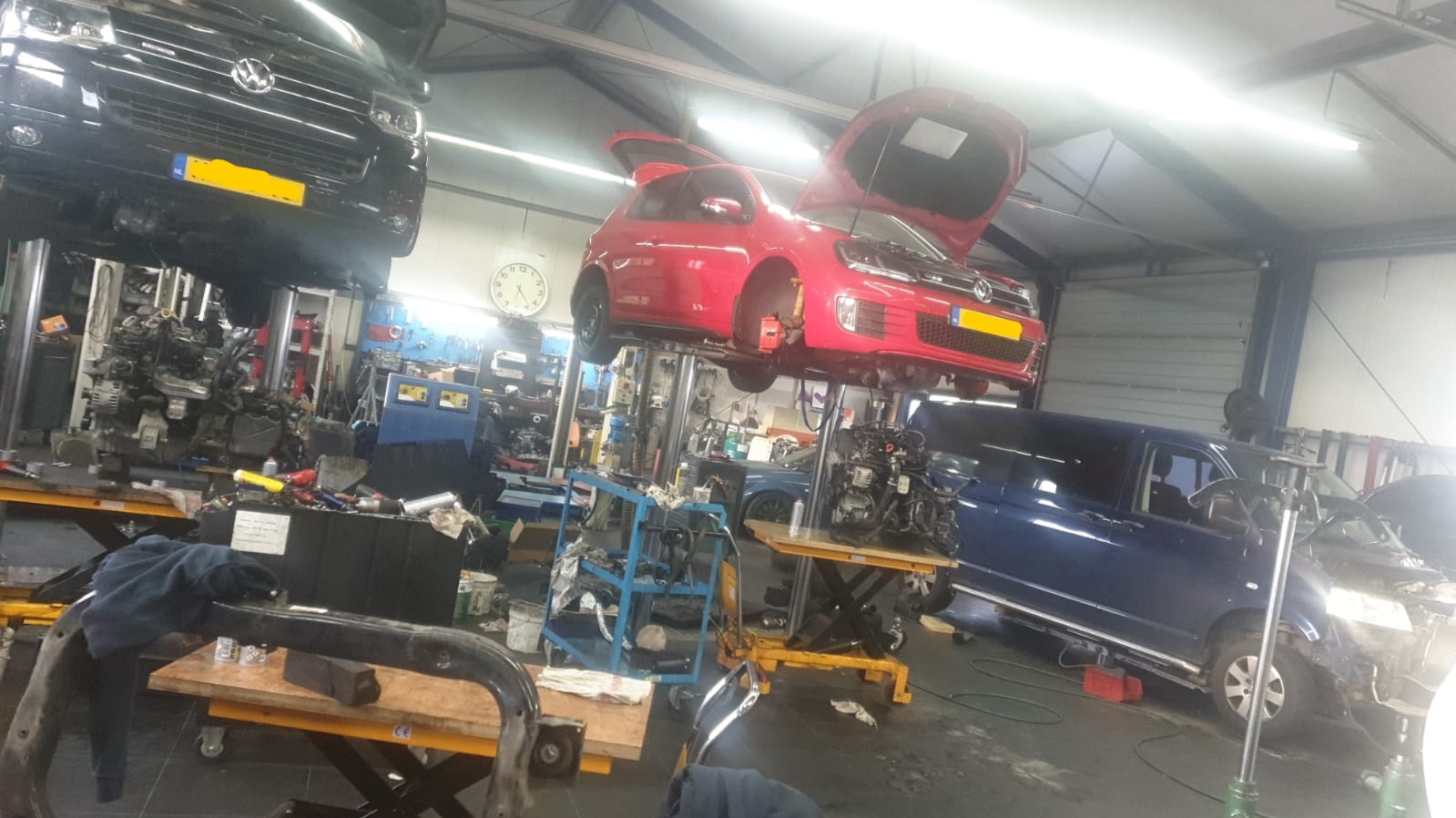

Ik dacht in plaats van corona meuk/gezeur, eens een foto in de werkplaats wanneer er nog een monteur vakantie heeft en de andere dan maar met twee auto's tegelijk bezig is. 2x nieuwe motor inbouwen.
Jos.

Van beide worden de motoren vervangen door gereviseerde. De bus heeft het "beroemde" olieprobleem van de 180pk serie. Dit is van dit type motor nr.10 dit jaar. De motoren reviseren we i.s.m. een revisiebedrijf zelf. Dus de motor krijgen we als een soort Mecanopakketje weer terug en zetten we weer in elkaar. We hebben ook nog een Transporter type III 1.6D staan die dezelfde behandeling krijgt.
Die van de Golf krijgt meteen een geflowede kop en iets grotere turbo. Bakken zijn bij beide nog goed.

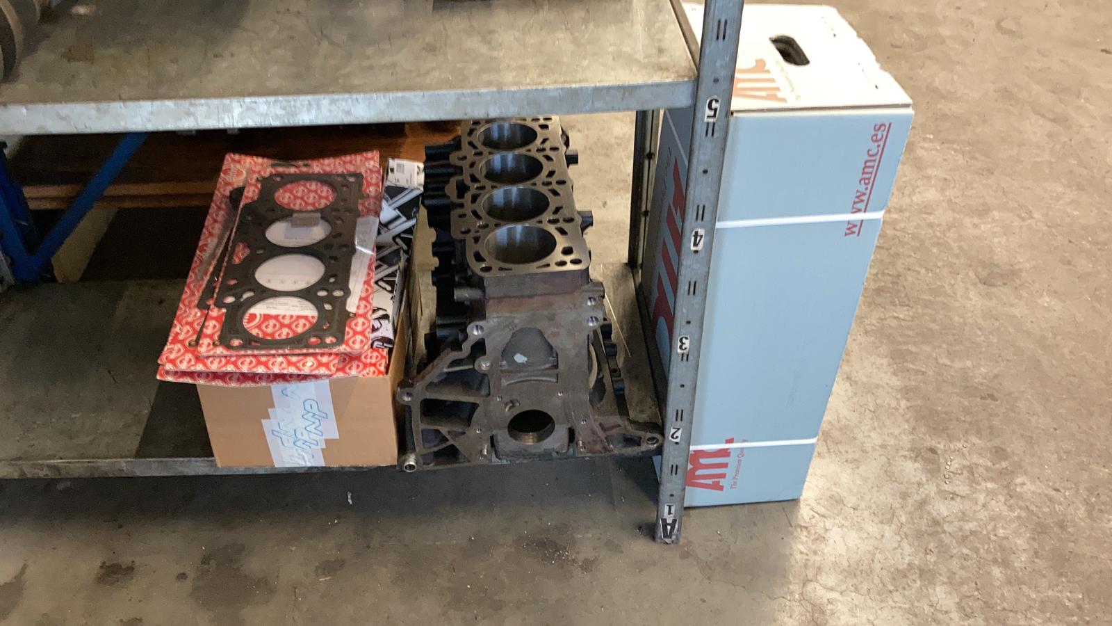

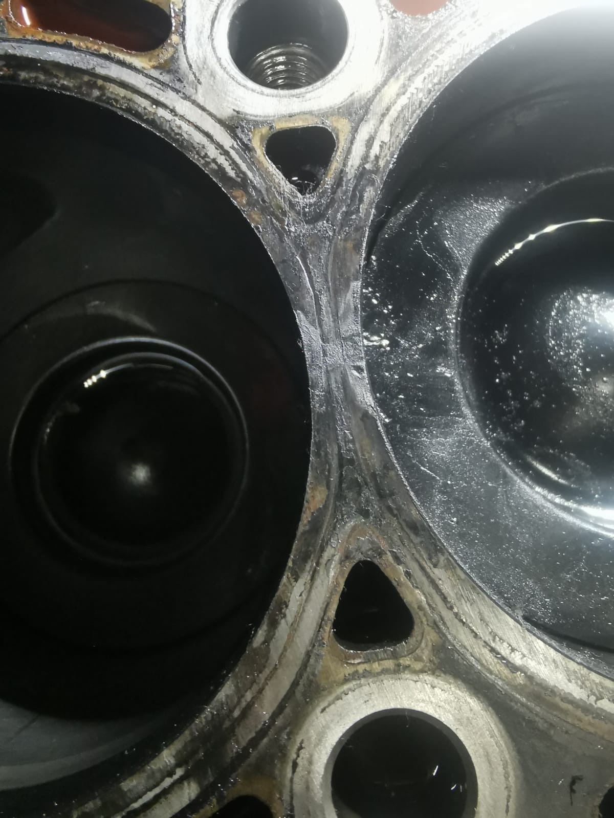

Ik krijg de motor in deze staat terug,

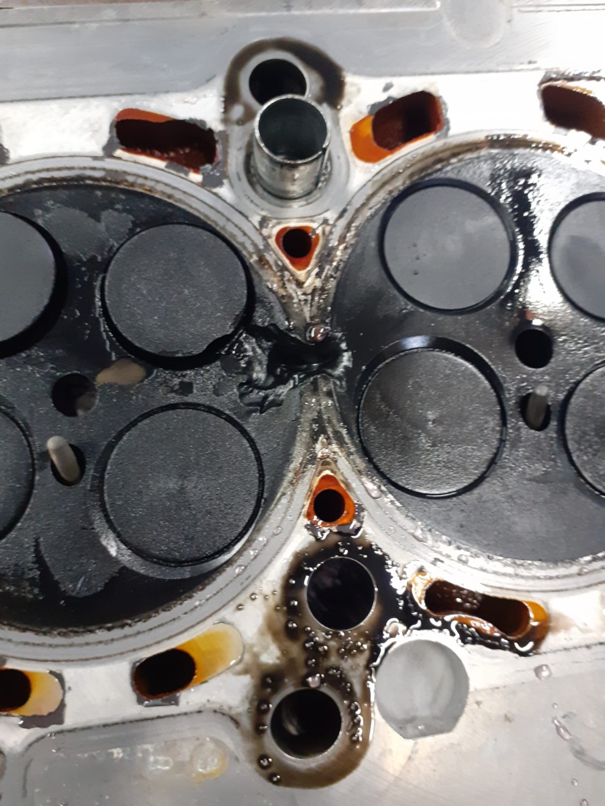

En bij de Golf begon het zo,
Klant heeft van de nood maar een deugd gemaakt, dus met de geflowede kop is deze motor thermisch veel veiliger. We hopen op een kleine 230pk (170pk stock) uit te komen. Dit vermogen is voor deze motor een zeer behouden vermogen, kan het dus makkelijk verwerken.
Jos.

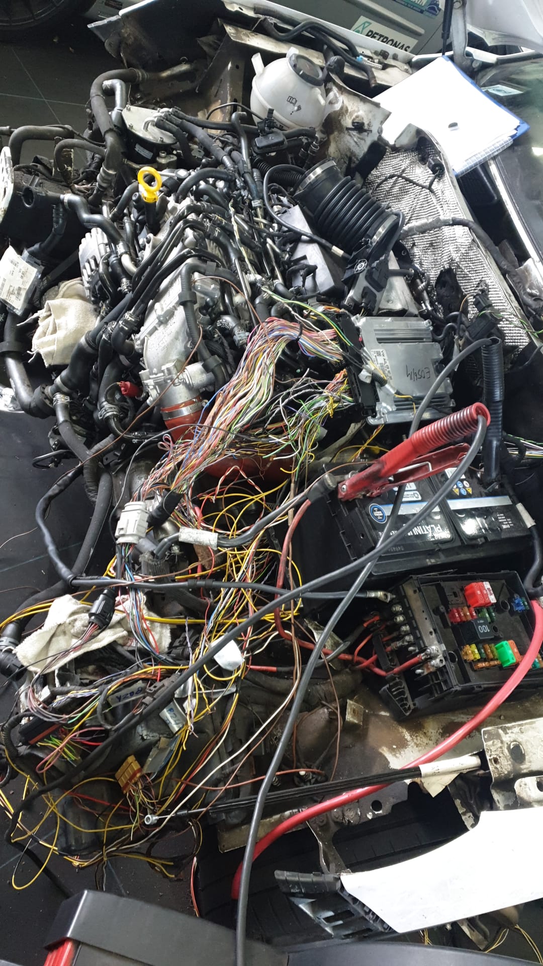

Dit is ook een "projectje". Deze is alleen nog niet af......

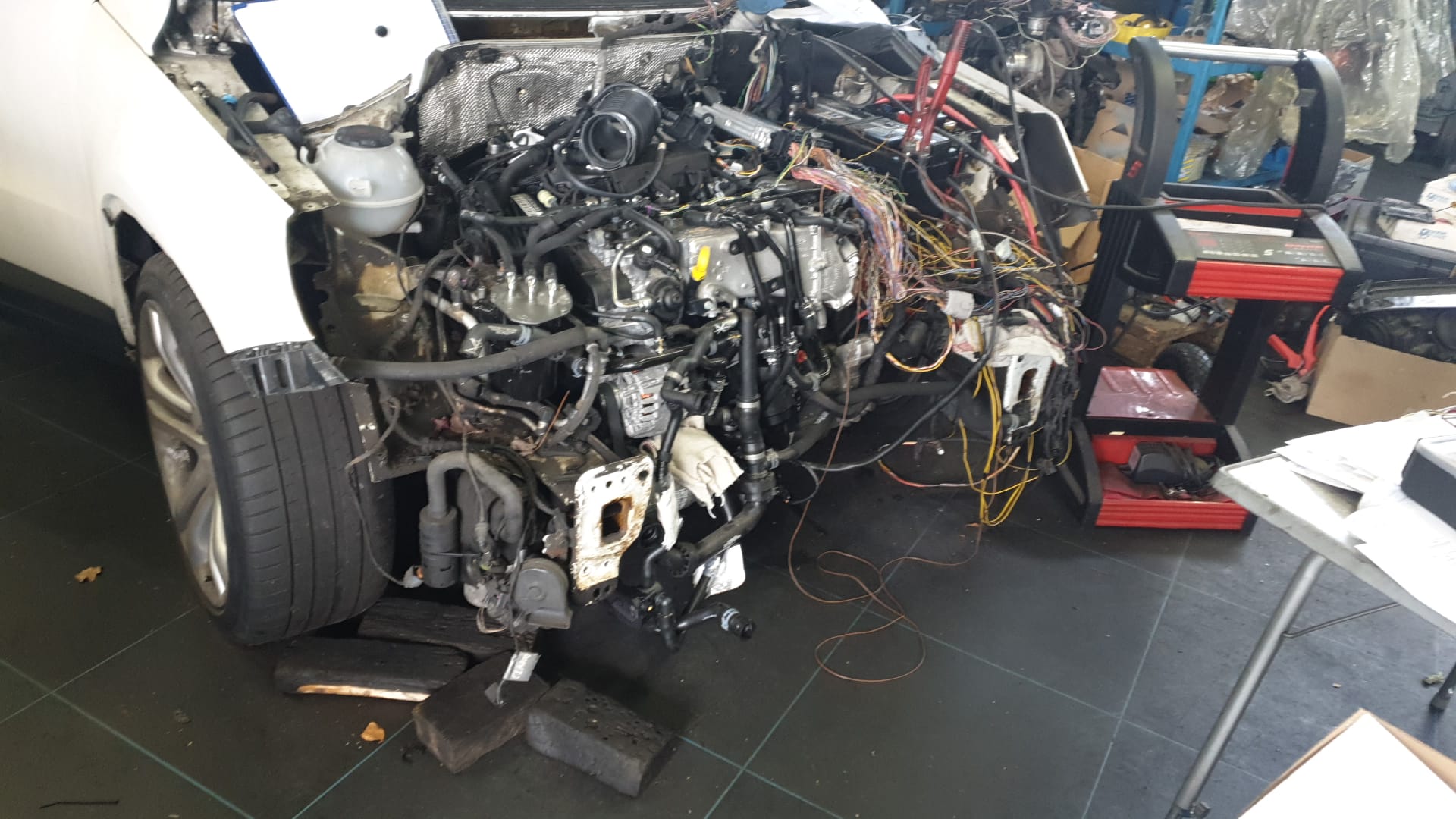

Hier zijn we bezig een 2018 2.0Bitdi (240pk stock) in een 2009 Tiguan 2.tdi 177pk te bouwen. Hier zitten wat generatieverschilletjes in die overwonnen dienen te worden. Enne waarom? Gewoon omdat het kan...... :mrgreen:
Jos.

Wauw die spaghetti :shock: dat zijn wel mooie projecten en knap om helemaal uit te pluizen en werkend te krijgen!

Die Tiguan, wordt dat dan ook 4motion of 240pk (of wat 't ook wordt) op de voorwielen?

Fedmas schreef: 20 sep 2021, 21:25 Die Tiguan, wordt dat dan ook 4motion of 240pk (of wat 't ook wordt) op de voorwielen?
Is een 4wd en wordt 305pk. Koppel is afhankelijk van wat het vliegwiel nog leuk vind, 600nm is met deze motor makkelijk haalbaar.
