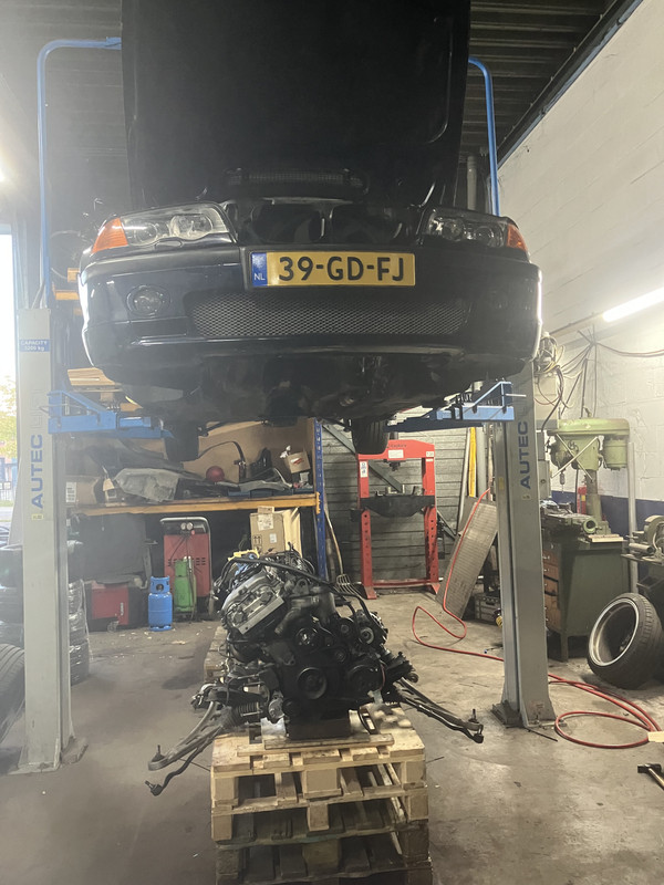

Dus zaterdagochtend zeer fris en fruitig (viel flink tegen want het werd nogal gezellig op de vrijmibo) begonnen met het uitbouwen van de motor. Wielen eraf, vloeistoffen aftappen, cardnas los, uitlaat eraf... noem maar op. Het liep eigenlijk vrij voorspoedig, alleen de draagarmen zaten serieus vast in de fusees. Met een beetje geweld kwamen ze gelukkig los en konden we verder. Vervolgens een beetje van pallets gemaakt zodat het subframe, de motor en de versnellingsbak hierop konden staan om daarna te auto er vanaf te tillen met de tweekolommer. Aan het einde van de dag lag het hele pakket ernaast en was het tijd voor een welverdiend biertje!
Tijdens het uitbouwen kwam ik erachter dat de S54 toch wel een heel anders is dan de M5X motoren. De brandstofleidingen, stuurleidingen, koelsysteem etc. is toch allemaal net anders. Des te blijer ik was met de keuze om een complete auto te kopen. Dit zijn namelijk dingen die ik op forums nooit echt goed beschreven heb zien worden. Oja, dat over die stuurleidingen... Die verschrikkelijke snelkoppelingen wilden niet dus toch maar de slangen afgeknipt met de gedachte: "ik gebruik die van de 330 wel." Ja, niet dus... Achja dan nog maar een paar centjes extra uitgeven... Er is tenslotte een trackday ingepland over een maand.
De motor bijna klaar voor demontage
De onderdelenstapel blijft groeien en de auto werd steeds kaler. Ik heb geprobreerd om alles zo goed mogelijk te ordenen met doosjes, gripzakjes en briefjes.
Maar het was fijn dat ik sommige dingen dubbel had :lol:
Motor, bak en subframe op een bedje van pallets. Als het spulletje ernaast staat, vraag ik me altijd af hoe het in de auto past. Zo'n 6-cilinder is toch best groot en ook de 6-bak is een flink maatje groter dan de 5-bak. Ik heb in 2021 mijn 323ci destijds geswapt maar dit pakket is wel iets groter en complexer.

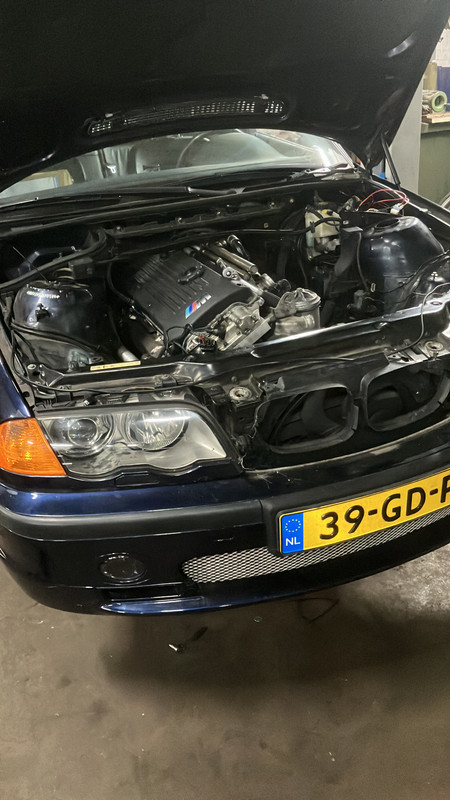

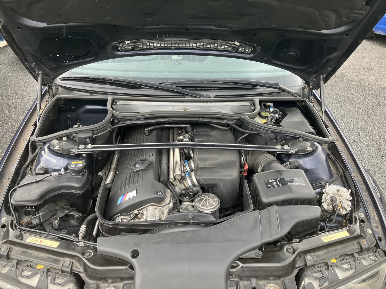

Na het afmaken van 'the big three' werd het tijd om de aandrijflijn daadwerkelijk in de auto te plaatsen. Eigenlijk verliep die vrij voorspoedig, af en toe alleen wat verwarring met welke boutjes nou precies waar horen. Één auto uit elkaar halen is wel eens verwarrend, laat staan twee. Een voordeel is wel dat je een hoop boutjes en dingetjes dubbel hebt. Maar goed, alles verliep vrij soepel met inbouwen. Ik heb preventief de motor- en baksteunen vervangen aangezien toch alles los ligt. Verder is er een CSF oliekoeler gemonteerd en moest de stuurbekrachtingskoelleiding vervangen worden voor een m3 exemplaar. Hetzelfde geldt voor de elektrische koelvin, de e46 m3 heeft een visco-vin en een elektrische vin voor de koeler, waarbij de elektrische vin voor het koelpakket gemonteerd zit. Bij het overzetten van de vin kwam ik erachter dat deze permanent blijft draaien als de stekker erin zit, dus last minute een andere besteld die de woensdag voor vertrek pas binnen was... De avond voor vertrek nog maar snel de vin gewisseld om problemen te voorkomen.
S54 en 330 voor het eerst in één shot
S54 voor het eerst onder de kap
S54 in volledige staat onder de kap

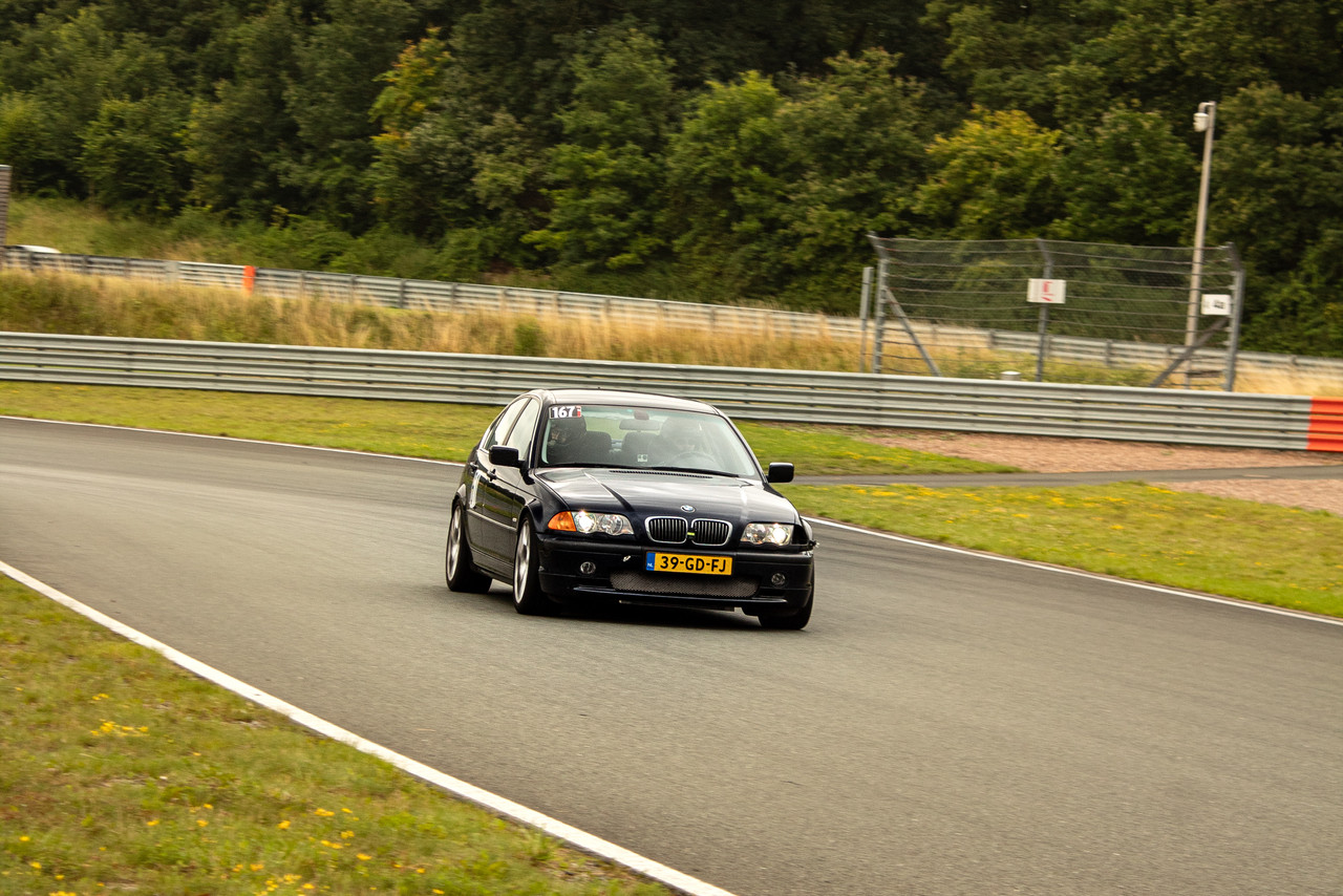

Onderweg naar Bilster Berg

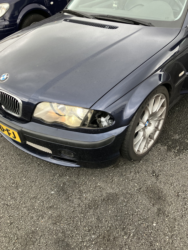

Het weerbericht was al niet heel fraai en de trackday was dan ook wisselvallig. Als de baan net droog was begon het weer te regenen... Gelukkig stond de auto op Michelin PS4S banden die ideaal zijn voor deze omstandigheden. Het weer mocht de pret niet drukken want wat is Bilster Berg een onzettend gave baan. Hoogteverschillen, blinde bochten, snelle doordraaier... alles zit erin. Ik begrijp heel goed dat dit de mini-nordschleife wordt genoemd. De auto deed het fantastisch geen gekke dingen qua temperatuur, geen rammeltjes en geen problemen vanuit de aandrijflijn. Ik ben alleen mijn richtingaanwijzer verloren op de baan, achja als dat het ergste is nadat de hele aandrijflijn en wielophanging eraf is geweest heb ik mijn werk goed gedaan. Op de dag zelf ruim 200km op het circuit gereden dus wat dat betreft was het een geslaagde shakedown.
Typische e46 kwaaltje
Hier een onboard van de laatste rondjes van de dag
