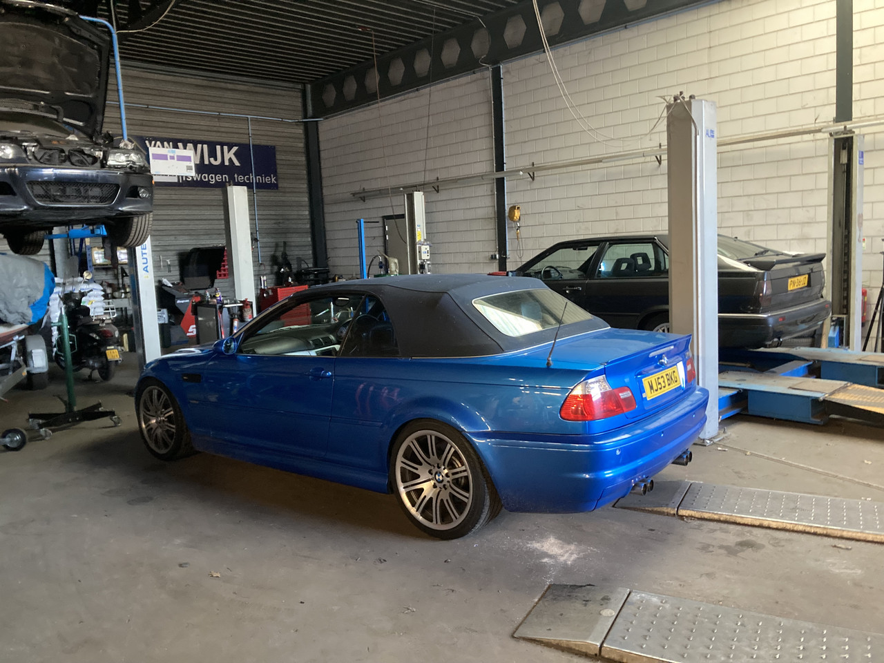

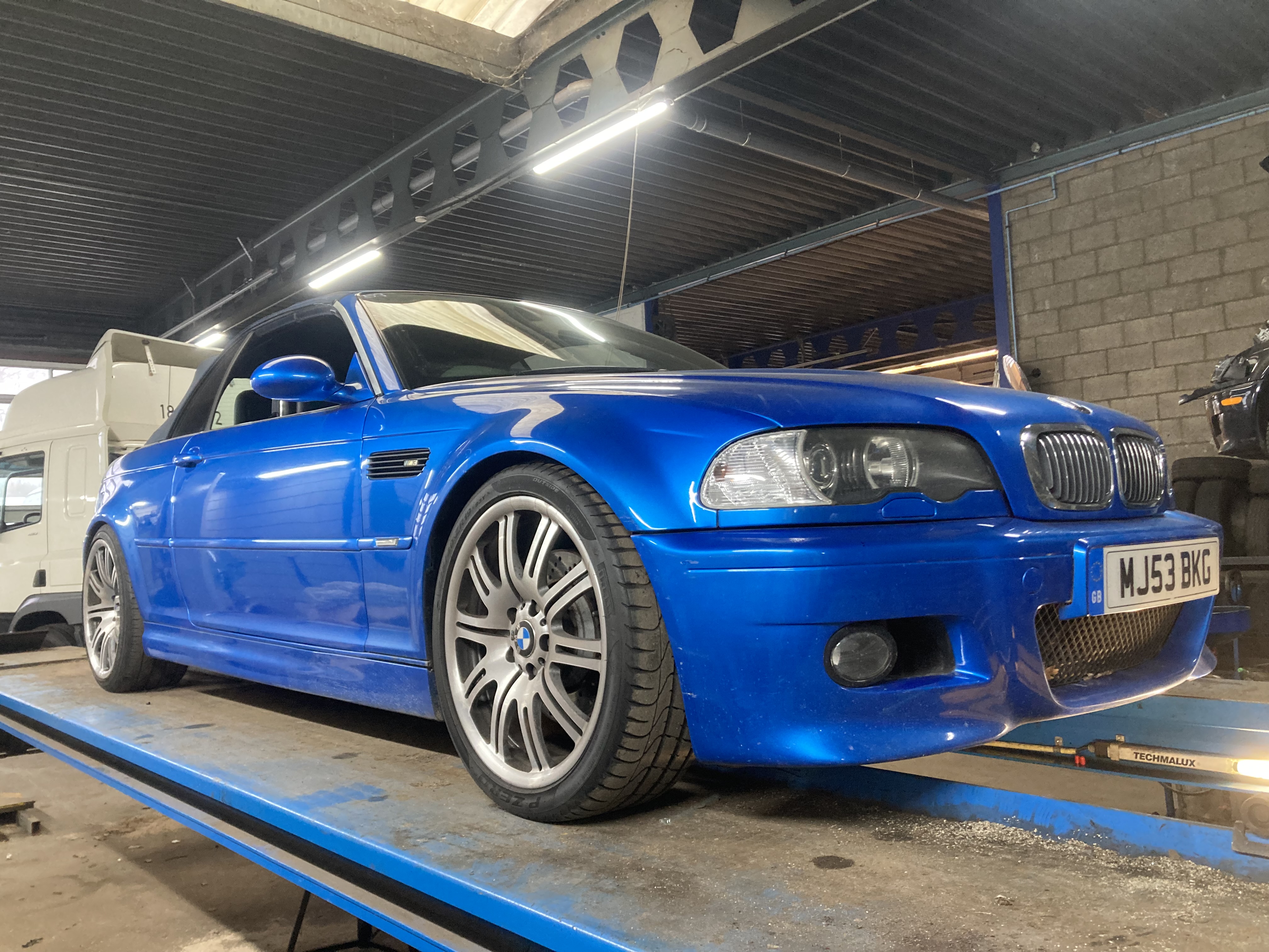

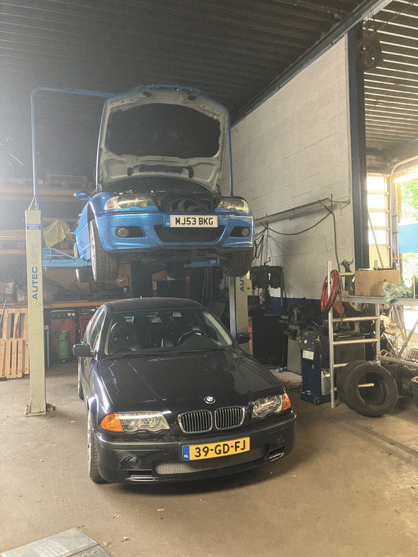

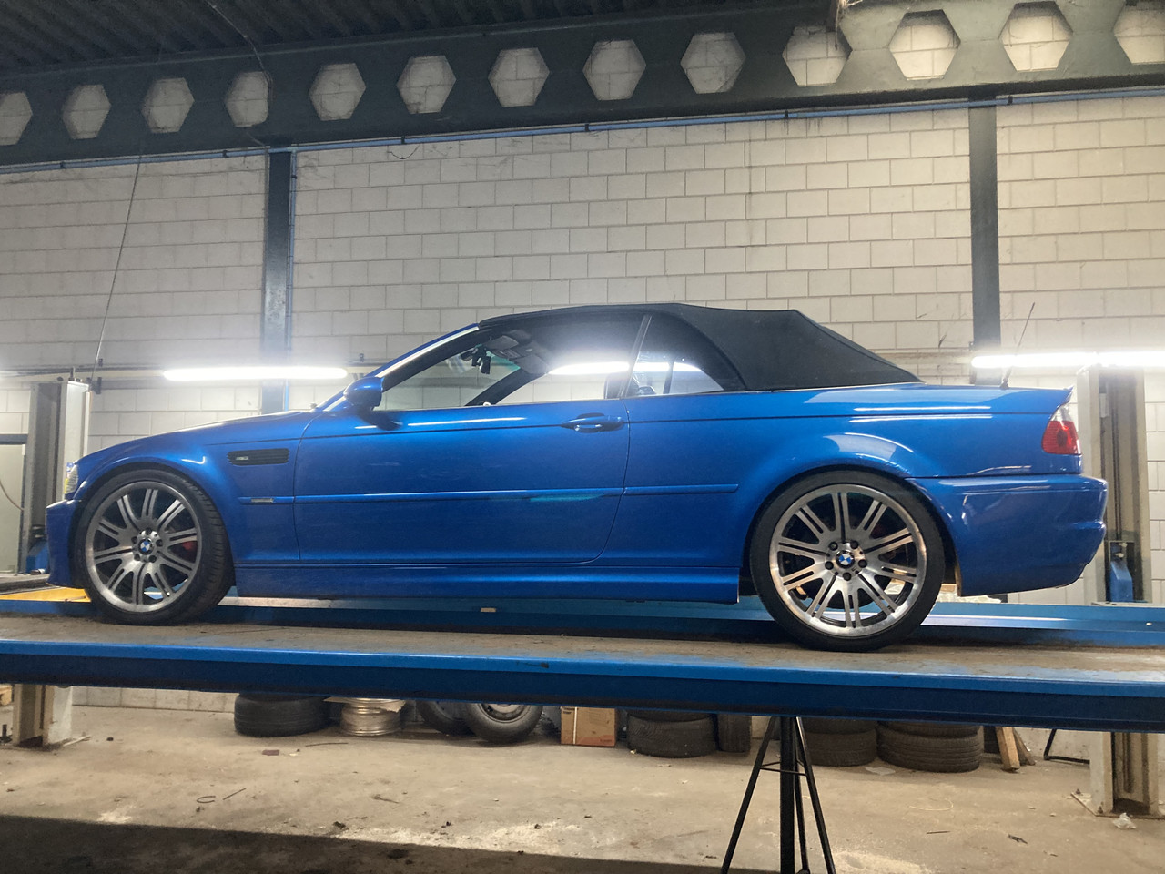

Dus in februari dit jaar was het zover. Ik had een e46 m3 gekocht, een handgeschakelde cabrio uit 2003. Het was wel wennen om even rechtsgestuurd te rijden in Nederland maar we zijn niet in de berm of in de vangrail beland dus missie geslaagd. De kleur is een soort smurfblauw, het lijkt op Laguna Seca Blue van de m3 maar het volgens mij net iets lichter. Je raadt het al... Schadeauto die ooit verschrikkelijk slecht is overgespoten. Ook begint er op meerdere plekken flink roest te vormen en was de vloer gescheurd. Echter maakte dat voor mij weinig uit want technisch is de auto top. Geen lekkages en storingen, ook voelt de bak goed aan en trekt de motor serieus hard. Zeker met het open dak was dat echt genieten.

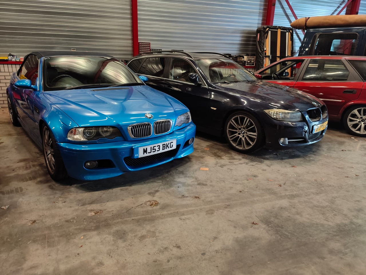

Tussen februari en juni is er weinig gebeurd. Ik heb de auto bij een kennis gestald omdat er op mijn werk nog even geen plek was om eraan te beginnen. Het spaarvarkentje moest tenslotte ook weer gevuld worden... In die periode heb ik vooral verder uitgezocht wat ik allemaal extra nodig zou hebben en welke spullen ik het beste kunnen vernieuwen. Dit werden er nogal wat, waardoor er vanaf eind mei steeds meer spulletjes binnen kwamen. Na het bestellen van de meeste onderdelen hebben we de auto weer terug naar de zaak gehaald, de terugrit was best leuk. Wat stoplichtsprintjes met m'n broer in zijn V70R, dit ging opvlallend gelijk op... Maar eind juni kon het dan echt beginnen maar hierover later meer!
Samen met de Volvo
In de stalling
Hierna gewoon heel hard de brug laten zakken en alles zat erin

roelvanw schreef: 19 nov 2025, 22:09 Hierna gewoon heel hard de brug laten zakken en alles zat erin
Maar dan had je niet zo'n leuk knutselproject gehad?! Wat moet je anders met je tijd 🙈

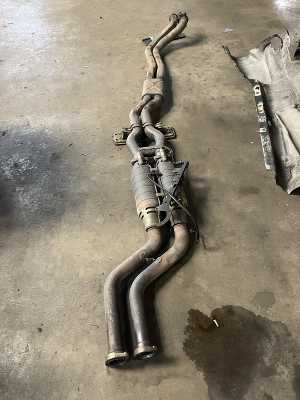

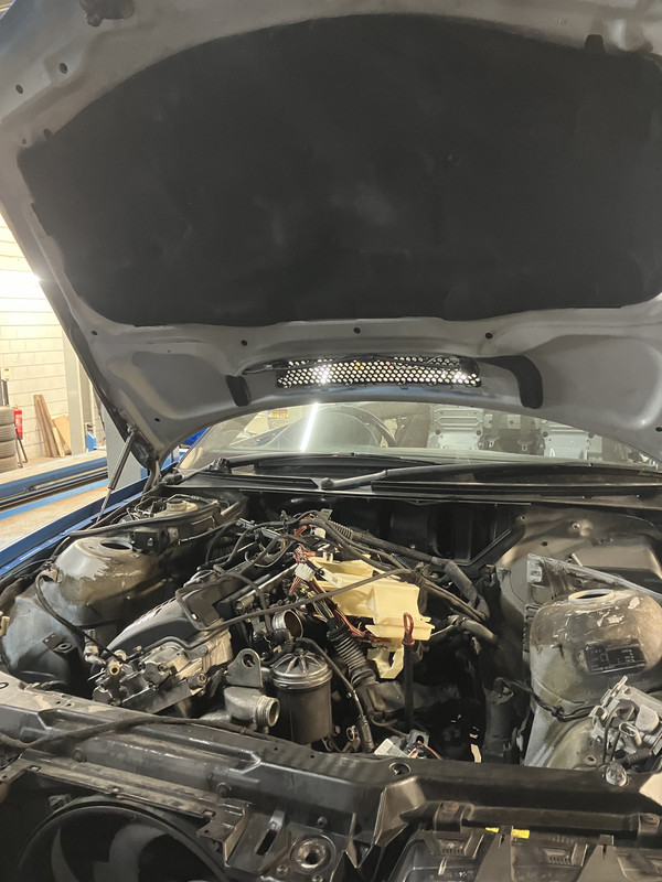

Dus zaterdagochtend zeer fris en fruitig (viel flink tegen want het werd nogal gezellig op de vrijmibo) begonnen met het uitbouwen van de motor. Wielen eraf, vloeistoffen aftappen, cardnas los, uitlaat eraf... noem maar op. Het liep eigenlijk vrij voorspoedig, alleen de draagarmen zaten serieus vast in de fusees. Met een beetje geweld kwamen ze gelukkig los en konden we verder. Vervolgens een beetje van pallets gemaakt zodat het subframe, de motor en de versnellingsbak hierop konden staan om daarna te auto er vanaf te tillen met de tweekolommer. Aan het einde van de dag lag het hele pakket ernaast en was het tijd voor een welverdiend biertje!
Tijdens het uitbouwen kwam ik erachter dat de S54 toch wel een heel anders is dan de M5X motoren. De brandstofleidingen, stuurleidingen, koelsysteem etc. is toch allemaal net anders. Des te blijer ik was met de keuze om een complete auto te kopen. Dit zijn namelijk dingen die ik op forums nooit echt goed beschreven heb zien worden. Oja, dat over die stuurleidingen... Die verschrikkelijke snelkoppelingen wilden niet dus toch maar de slangen afgeknipt met de gedachte: "ik gebruik die van de 330 wel." Ja, niet dus... Achja dan nog maar een paar centjes extra uitgeven... Er is tenslotte een trackday ingepland over een maand.

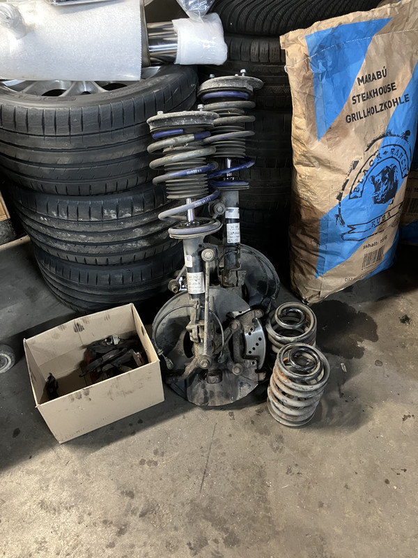

De onderdelenstapel blijft groeien en de auto werd steeds kaler. Ik heb geprobreerd om alles zo goed mogelijk te ordenen met doosjes, gripzakjes en briefjes.
Maar het was fijn dat ik sommige dingen dubbel had :lol:

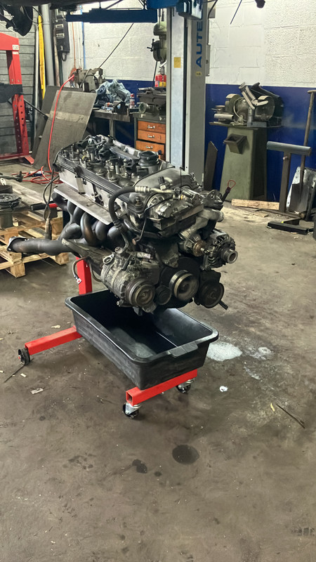

Motor, bak en subframe op een bedje van pallets. Als het spulletje ernaast staat, vraag ik me altijd af hoe het in de auto past. Zo'n 6-cilinder is toch best groot en ook de 6-bak is een flink maatje groter dan de 5-bak. Ik heb in 2021 mijn 323ci destijds geswapt maar dit pakket is wel iets groter en complexer.

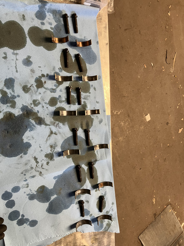

Ondanks een complete onderhoudshistorie weet je nooit precies wat je hebt gekocht. Aangezien ik meerdere trackdays per jaar doe wil ik wel dat de motor in orde is. Daarom maar gelijk op nul beginnen door de motor en auto grondig aan te pakken. De zwakke punten worden door de Engelsen en Amerikanen ook wel The Big Three genoemd. De meeste BMW-eigenaren zijn hier wel bekend mee, dit zijn: De drijfstanglagers, de Vanos en de vloer van het achterste subframe. Naast deze zwakke punten heb ik ook meteen andere zaken aangepakt zoals het vervangen van koelslangen, waterpomp, thermostaat, riemen, spanners etc. Noem maar op.

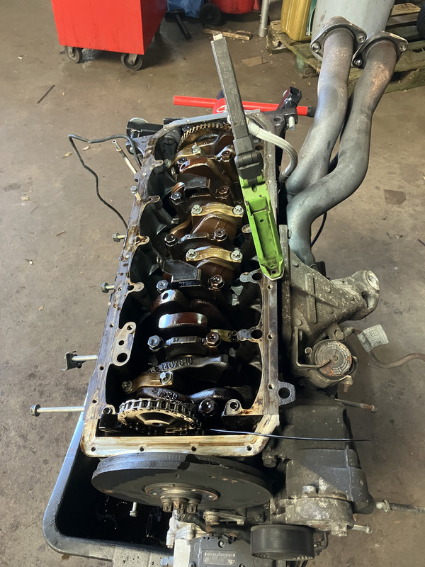

Nadat de versnellingsbak van de motor was gedemonteerd, kon het werk beginnen. Koppeling en vliegwiel eraf en hup op de motorbok. Al viel dat nog even flink tegen aangezien we niet helemaal door hadden hoe de armen moesten staan. Enfin half uurtje en wat gevloek later stond die erop. Ik ben eerst begonnen met het demonteren van de kabelboom zodat de motor omgedraaid kon worden om makkelijker bij de drijfstangen te komen. Hiervoor moest eerst de carterpan eraf, iets te enthousiast begonnen en een paar boutjes afgebroken. Vervolgens iets rustiger aan de gang gegaan en de rest kwam er zonder moeite uit. Voorzichtig de afgebroken bouten uit kunnen boren en het schroefdraad schoongemaakt zodat de pan er weer onder kon. Het vervangen van de lagers was een kwestie van het service bulletin van BMW volgen en nauwkeurig te werk gaan. Wel eerst de lagers even laten weken in wat vloeibaar goud (Castrol Edge 10W60) voor montage. Tijdens het demonteren van de carterpan en oliezeef kwam ik al opvallend veel vloeibare pakking tegen, dus ik ga er vanuit dat ze al eens vervangen waren. Toch was het geen overbodige luxe om de lagers te vervangen, aangezien er toch aanzienlijke slijtage was op meerdere cilinders. Vervolgens alles in elkaar gezet met ACL-race bearings en verse pakkkingen. Ook de carterpan even goed schoongemaakt en de motor een paar keer met de hand gedraaid om te kijken of alles soepel draait. Tijdens het werken aan de S54 viel het me toch wel op dat dit een soort racemotor is door de dubbele olie pick-up en de aanzuigleidingen die precies in een gootje liggen zodat ze altijd olie aanzuigen.
Motor op de bak, het blijft echt een heel mooi blok
De oude lagers, vooral cilinder 1 en 5 hebben veel slijtage, de rest valt reuze mee.

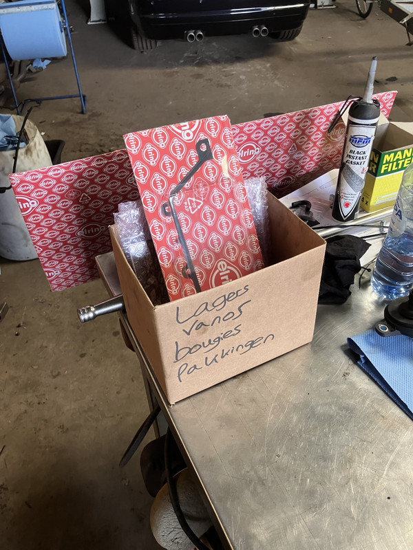

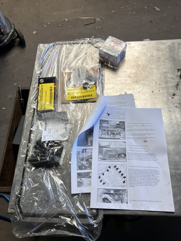

Nieuwe pakkingen, lagers en instructies

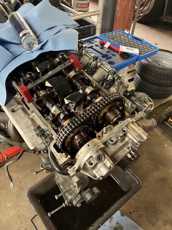

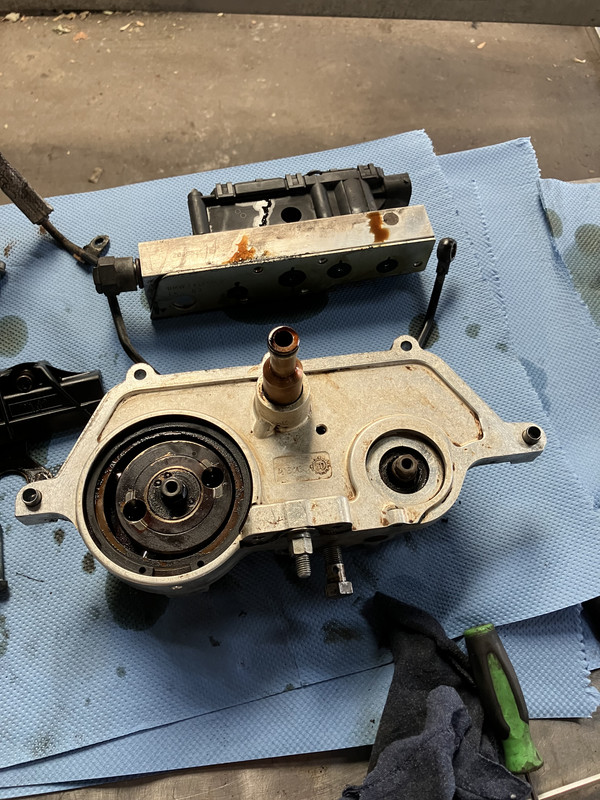

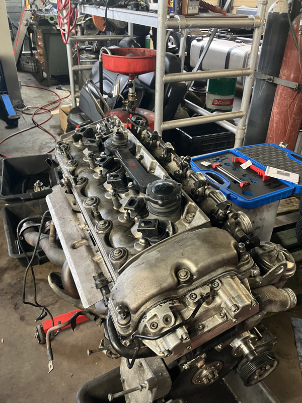

Het tweede deel van the big three is de Vanos. Nu had ik ooit 5 jaar geleden een keer de vanos van mijn 323ci (M52B25TU) gedaan, echter is dit een extra extra light versie van de Vanos op de S54. Alleen het instructieboekje is al 2x zo dik. Maar goed, eerst mezelf even goed ingelezen en een timing set besteld. Zonder timing set is het eigenlijk niet te doen, zeker als je de volledige range wilt behouden. Het grootste probleem is de oliepompschijf op de uitlaatnokkenas. Deze heeft teveel ruimte en kan er voor zorgen dat deze de paspennen van de nokkenas beschadigd en zelfs af kan laten breken. Verder hebben de rubber-seals na 22 jaar ook wel hun beste tijd gehad. Met de motor op het standaard was fijn werken, ik had ook een werktafel gemaakt zodat ik daar alles netjes kon vervangen en schoonmaken. Nieuwe oliepompschijf, veertjes, rubbers en pakkingen en de boel kon weer in elkaar.
Motor op de tijd gezet
Nieuwe pakkingen en andere spulletjes
De Vanosunit en solenoid-pack schoongemaakt
Motor weer dichtgebouwd met verse pakkingen en bougies

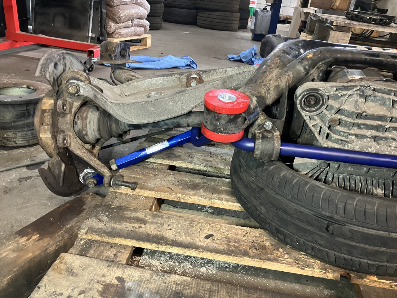

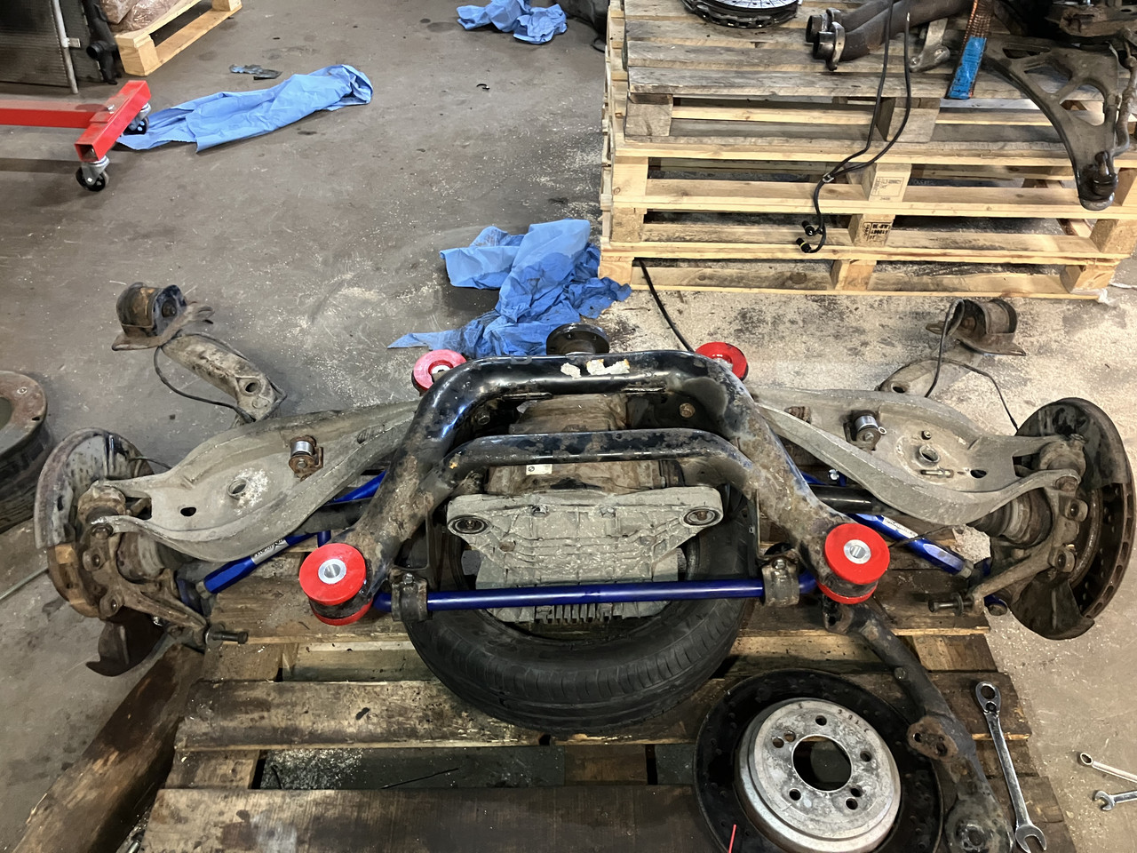

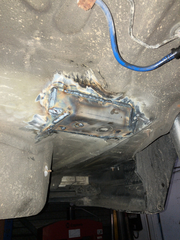

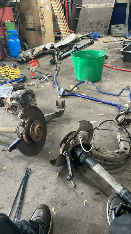

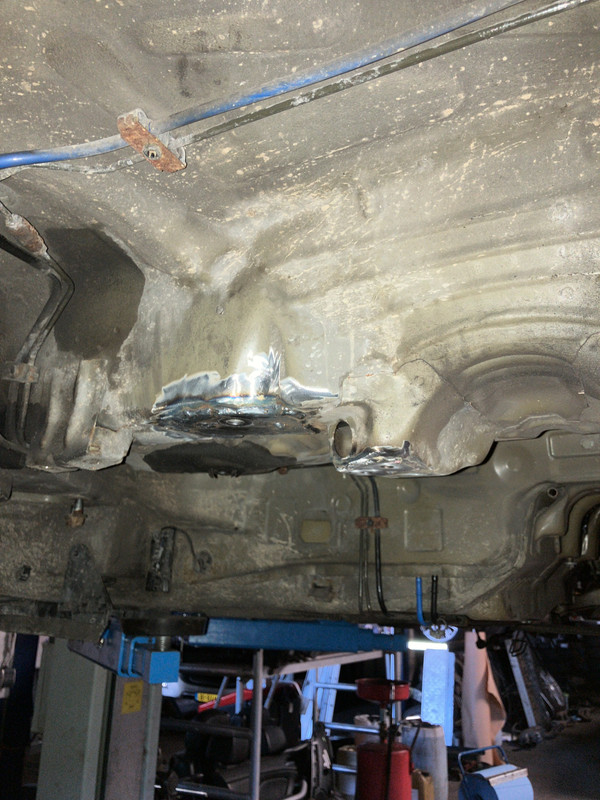

Het laatste deel betreft de vloer bij de bevestiging van het achterste subframe. Bij veel e46's scheurt de vloer bij de bouten en tapeinden. Gelukkig zijn de vorige eigenaren heel netjes geweest met de auto en was mijn vloer nog heel. Dus alles schoongeschuurd en mijn vader de verstevigingsplaten erin laten lassen. Hierna alles in de tectyl gespoten en hier en daar nog wat roest weggehaald. Nu de achteras eraf is, was het een mooi moment om ook de remleidingen even schoon te schuren en opnieuw te behandelen. Verder zag alles er nog goed uit voor een 25 jaar oude auto. Dus vooral de boel schoongemaakt en een klein beetje tectyl eroverheen gespoten. Hopelijk werkt het net zo goed tegen roest als tegen kaal worden want zo onder de auto staan is leuk, maar het is niet zulke goede gel. :D
Oude achteras in puzzelstukjes
Verstevigingsplaten op de vloer
Bij grondig onderhoud hoort ook een nieuwe oliekoeler, in dit geval een CSF exemplaar. Rij al 3 jaar met een volledige alu-radiateur van ze rond en het bevalt me prima. Een beetje extra koeling kan wat mij betreft sowieso geen kwaad.

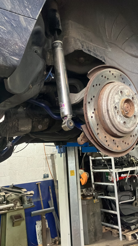

Wegens gebrek aan tijd heb ik niet alles aan achteras kunnen doen wat ik wilde, echter wordt dat iets voor de winter. Ik heb in ieder geval de subframe rubbers vervangen voor strongflex exemplaren want deze waren echt verrot. Ook gelijk de nieuwe H&R stabilisator gemonteerd en de verstelbare draagarmen overgezet. Diff rubbers, trailing arm rubbers en andere delen worden iets voor binnenkort.

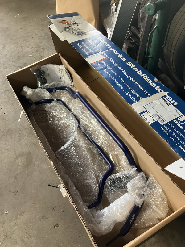

Nieuwe subframe rubbers, verstelbare draagarmen en stabi
M3 achteras op de 330 gezet

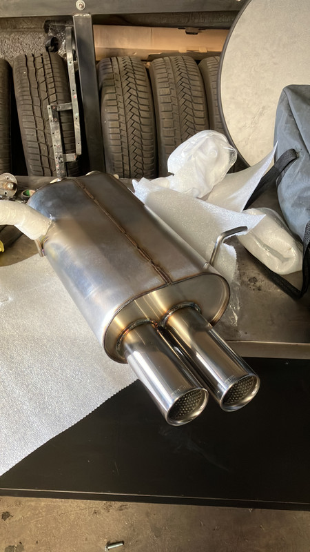

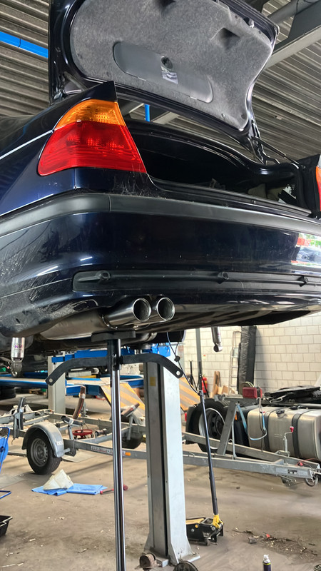

Oja een kleine testfit van de einddemper, was toch wel benieuwd. Sportief maar niet te schreeuwerig, precies zoals ik het wil!
