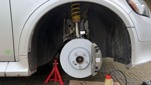

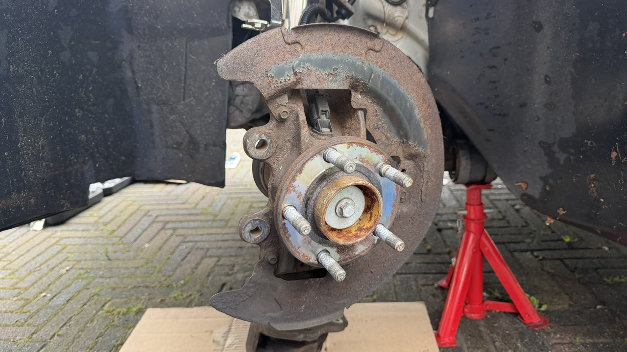

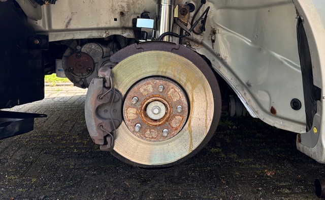

En zo kwam er een einde aan het bestaan van de 278mm bierviltjes. 320mm it is.
Eerder in de week alles ingespoten wat vastgerot kan zitten, wielkasten schoongemaakt (incl wielkuipen verwijderen). (3 dagen later niets meer van te zien
Enkel een remleidingsleutel hoeven kopen voor de zekerheid, verbazingwekkend dat het na 19 jaar nog zo makkelijk los kwam.
Ankerplaat is ook vervangen al zie je er niks meer van.

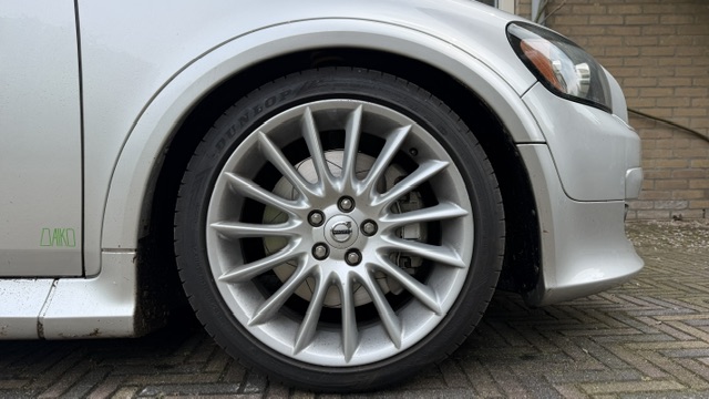

Ate Powerdisc met Ate ceramic remblokken en Goodridge remslangen. Eigenlijk monteer ik enkel OEM maar wilde het toch eens proberen. Het prijsverschil alleen al…
Enorme upgrade? Neuh. Ziet het er goed uit? Absoluut.
Ik had liever een volwaardige bbk gehad (onder de Volvo fappers is dit dus een bbk
) maar een goede 4 pots remset zoals de brembo sets zijn er niet.
Het remt i.i.g. goed en geeft wat meer vertrouwen als ik de 145pk tot het uiterste pers.
