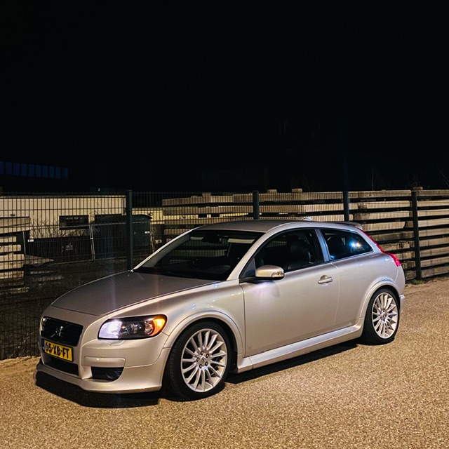

C30 doet het goed. Op olie peilen na weinig omkijken naar. Olieverbruik blijft wel een dingetje al heb ik het met ‘pistonsoaken’ wel doen verminderen. Zuigers dus laten weken in Berrymans B12 en dat 12 uur lang. Was sceptisch maar het heeft zeker een verschil gemaakt. Nu gooi ik er iedere tankbeurt (500km ongeveer) een paar tienden olie bij ipv 1 liter op de 100 km. Binnenkort weer zo’n behandeling doen en kijken hoe dat gaat. Tuning zit nog steeds in m’n achterhoofd maar er zitten best wat haken en ogen aan…
Bij v/d Ven nog een setje 320mm remklauwen gescoord en de laatste onderdelen druppelen binnen voor de upgrade van 278mm naar 320mm remmen aan de voorzijde. Huidige remmen geven mij niet veel vertrouwen. Na de upgrade zal ik toegeven dat het gewoon aan rijstijl ligt…😐

Laatste onderdelen voor de C30 zijn binnen. Nu even kijken wanneer we de remmen kunnen monteren.
EmielS60
Berichten: 1520
Locatie: Deventer
Re: Downsizen met Emiel; C30 2.0 > 320mm upgrade
Bericht door EmielS60 » 21 mei 2026, 11:23
En zo kwam er een einde aan het bestaan van de 278mm bierviltjes. 320mm it is.
Eerder in de week alles ingespoten wat vastgerot kan zitten, wielkasten schoongemaakt (incl wielkuipen verwijderen). (3 dagen later niets meer van te zien🥲)
Enkel een remleidingsleutel hoeven kopen voor de zekerheid, verbazingwekkend dat het na 19 jaar nog zo makkelijk los kwam.
Ankerplaat is ook vervangen al zie je er niks meer van.
Ate Powerdisc met Ate ceramic remblokken en Goodridge remslangen. Eigenlijk monteer ik enkel OEM maar wilde het toch eens proberen. Het prijsverschil alleen al…
Enorme upgrade? Neuh. Ziet het er goed uit? Absoluut.
Ik had liever een volwaardige bbk gehad (onder de Volvo fappers is dit dus een bbk😭) maar een goede 4 pots remset zoals de brembo sets zijn er niet.
Het remt i.i.g. goed en geeft wat meer vertrouwen als ik de 145pk tot het uiterste pers.

Staat toch een stukje beter zo! :)
