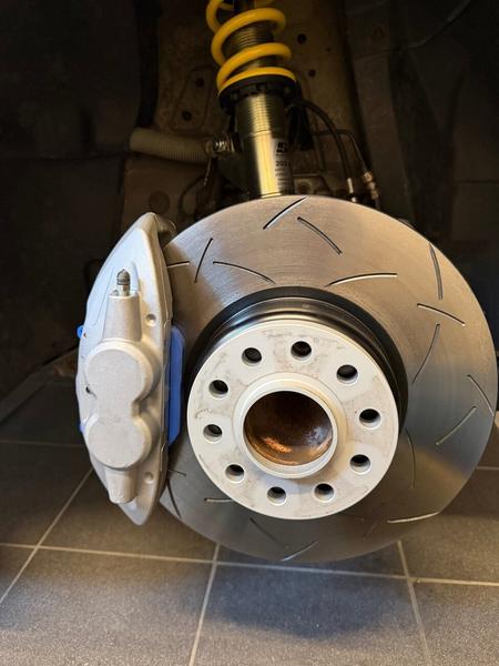

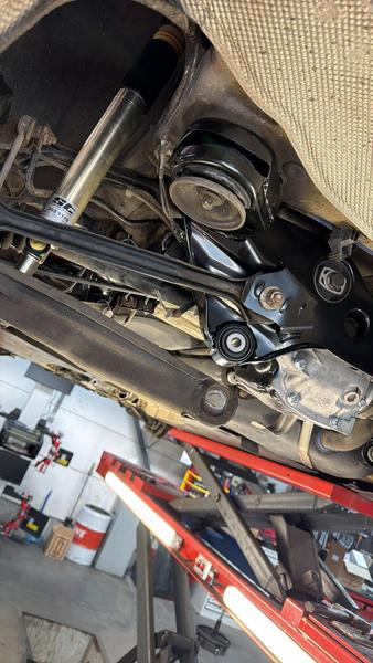

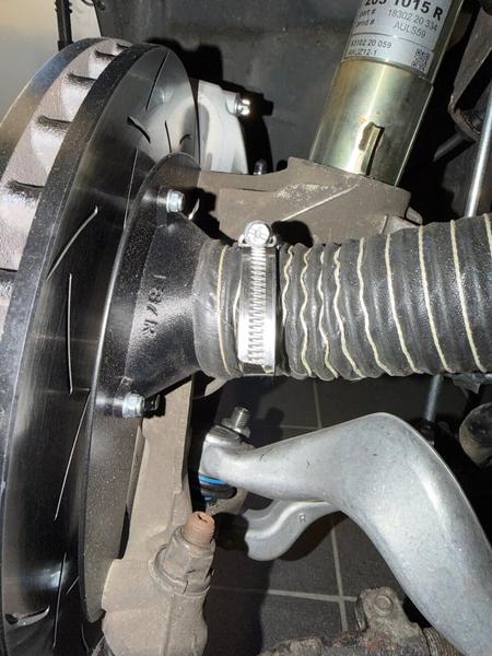

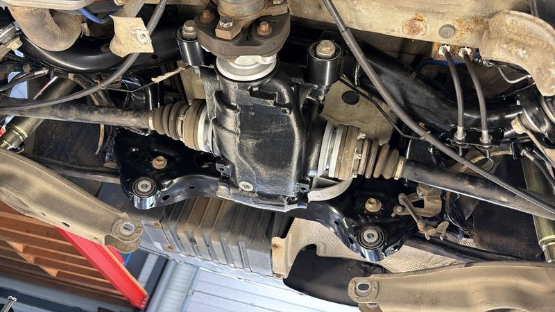

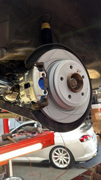

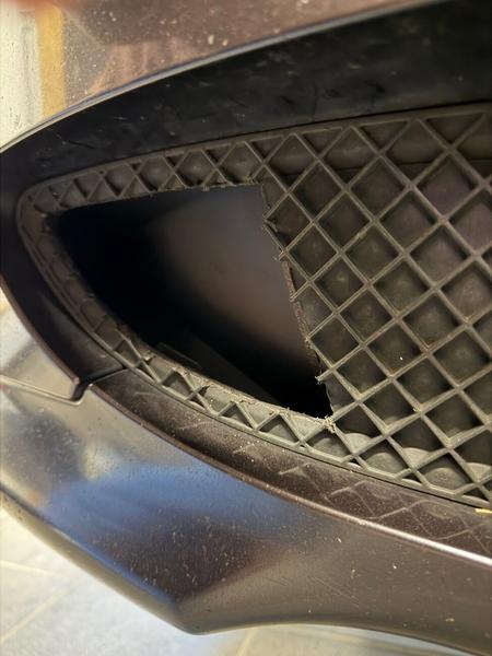

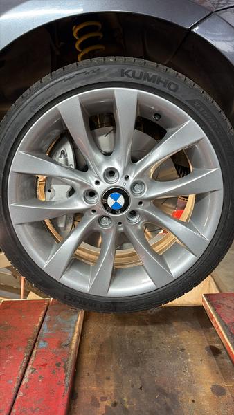

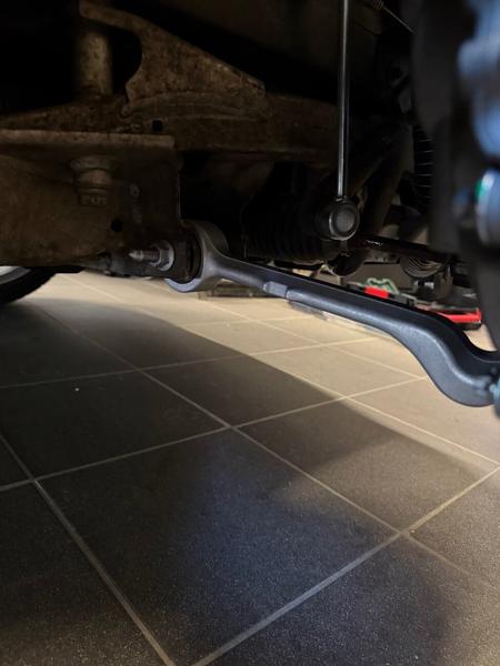

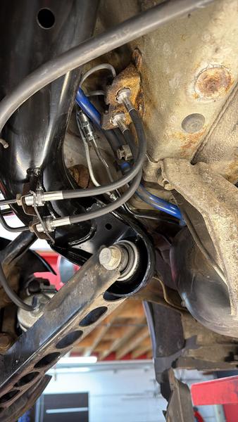

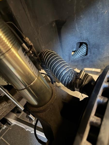

Intussen zijn er veel vorderingen gemaakt qua mods. Remmerij en ophanging is quasi klaar.
Mijn eerste indrukken; De ophanging is spot-on. Niet te hard, niet te zacht. Op de M2 zit dezelfde schroefset en die vind ik nu te hard in vergelijking met deze. Bodyroll is quasi volledig weg. Insturen doet hij heel scherp en direct. Qua remmen is de verbetering het hardst te voelen. Met het nieuwe diff gript ie heel goed bij het uitkomen van bochten en is zonder DTC rijden veel aangenamer. Heel tof.
Als ik het woensdag op het werk niet te druk heb ga ik er tussen 16u en 18u mee op Zolder rijden. Hopelijk verandert mijn mening dan niet.
Op onderstaande foto's zie je het nieuwe subframe, de draagarmen, sperdiff, schroefset, remmerij, remkoeling etc. Er is ook een grote oliekoeler met thermostaat geplaatst maar daar heb ik geen foto's van.

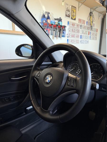

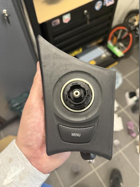

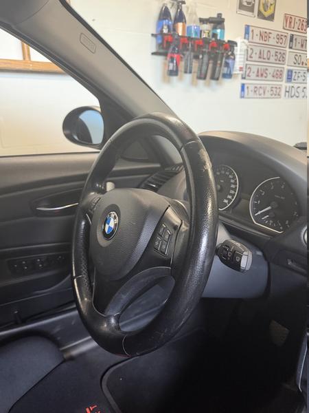

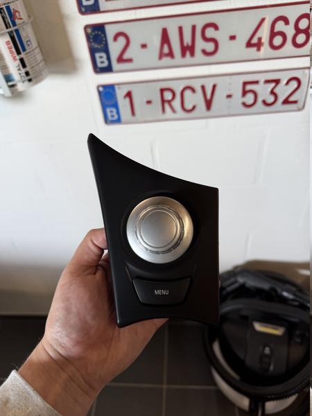

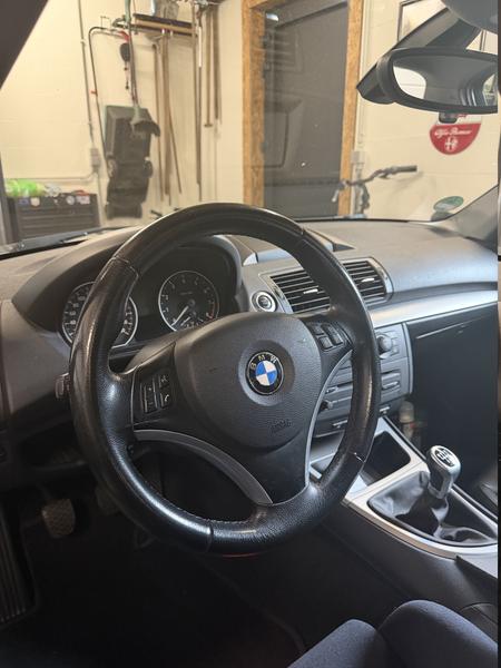

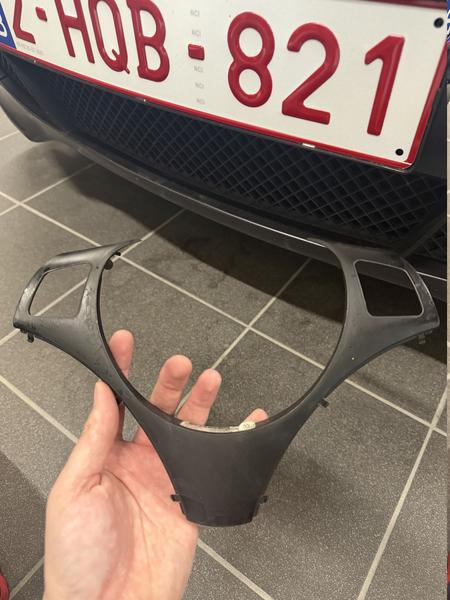

Verder heb ik zelf het interieur nog wat verfraaid. De plastieke onderdelen die plakkerig zijn geworden en lak loslieten heb ik herspoten. Het stuur ook opnieuw geverfd met colourlock. Ziet er weer helemaal nieuw uit.
Wordt vervolgd..
