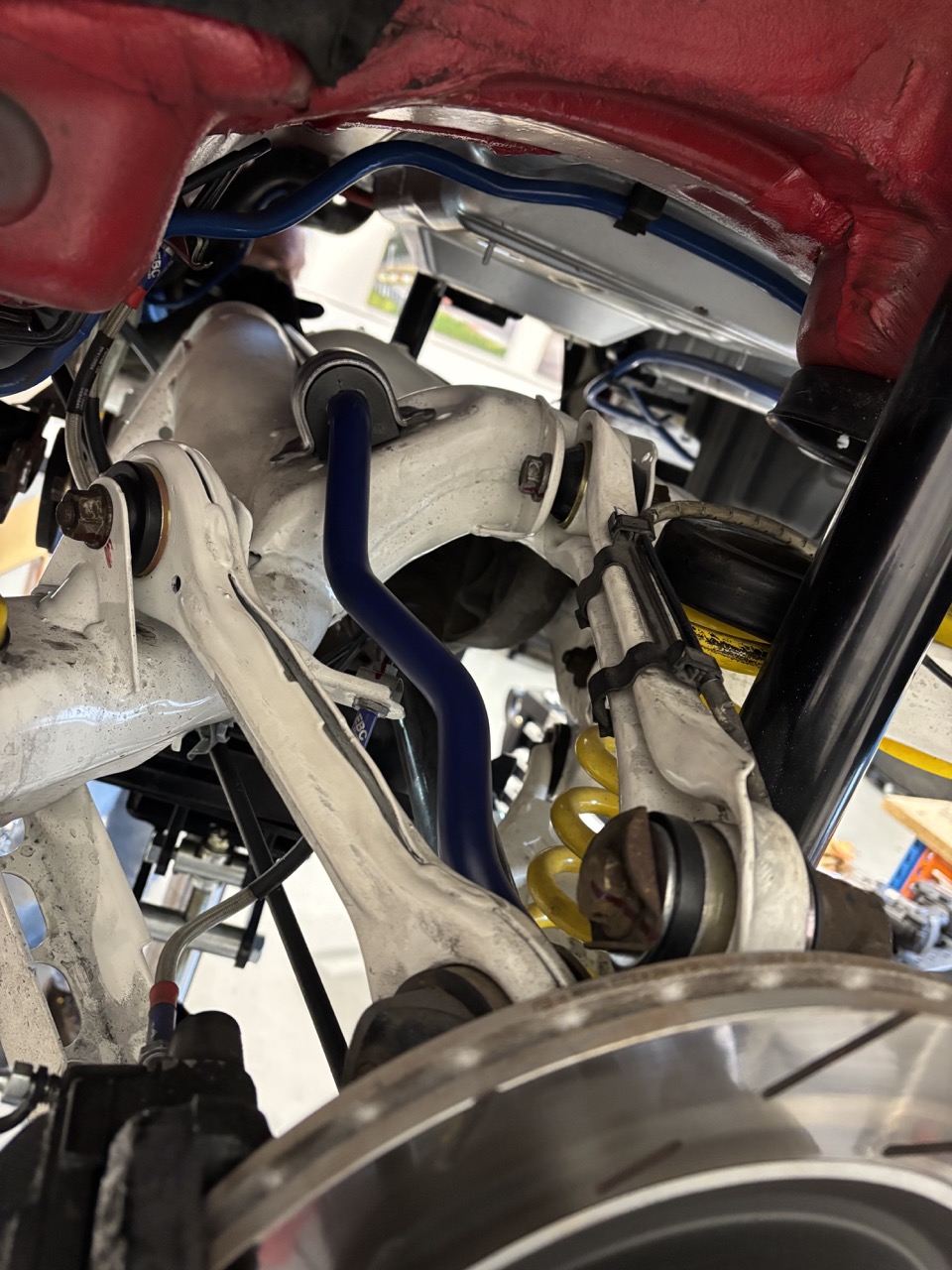

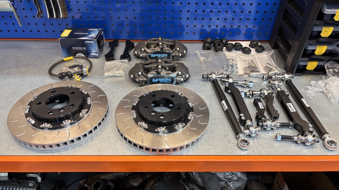

Sway bars
Deze auto kwam in deze uitvoering zonder sway bar achter af fabriek. Ik had wel al een H&R setje gekocht. Maar in de drukke planning van het achterste subframe terugzetten zijn we vergeten goed te onderzoeken hoe die erop moet. Nou dat blijkt dus aan de bovenkant van het subframe te worden bevestigd. En dat doe je voordat je het subframe weer terugzet. Daar kwamen we achter nadat we het subframe terug hadden gezet.
Destijds maar gelaten als een todo voor een later moment. Om onderstuur te voorkomen de sway bar voor er ook maar af gelaten. De eerste track days heb ik dus zonder sway bars gedaan. Uiteraard zit er wel een rolkooi in, dus de flex in chassis valt mee, maar hoe dan ook sub-optimaal.
Sub frame moet los en zakken om de achterste sway bar er doorheen te krijgen, en te bevestigen. Nog steeds achter: het was lastig om de sway-bar-armen goed vast te maken aan de wielhub. Ik denk dat het boutgat teveel zooi heeft verzameld door de jaren heen, want was een open gat. Na wat schoonmaken en proberen uiteindelijk maar gekozen om wat op te boren en met eigen bouten vast te maken.
Daarna weer subframe omhoog, alles weer op moment, aftekenen, remmen ontluchten, etc. Kost toch wel een paar uurtjes met 2 man.

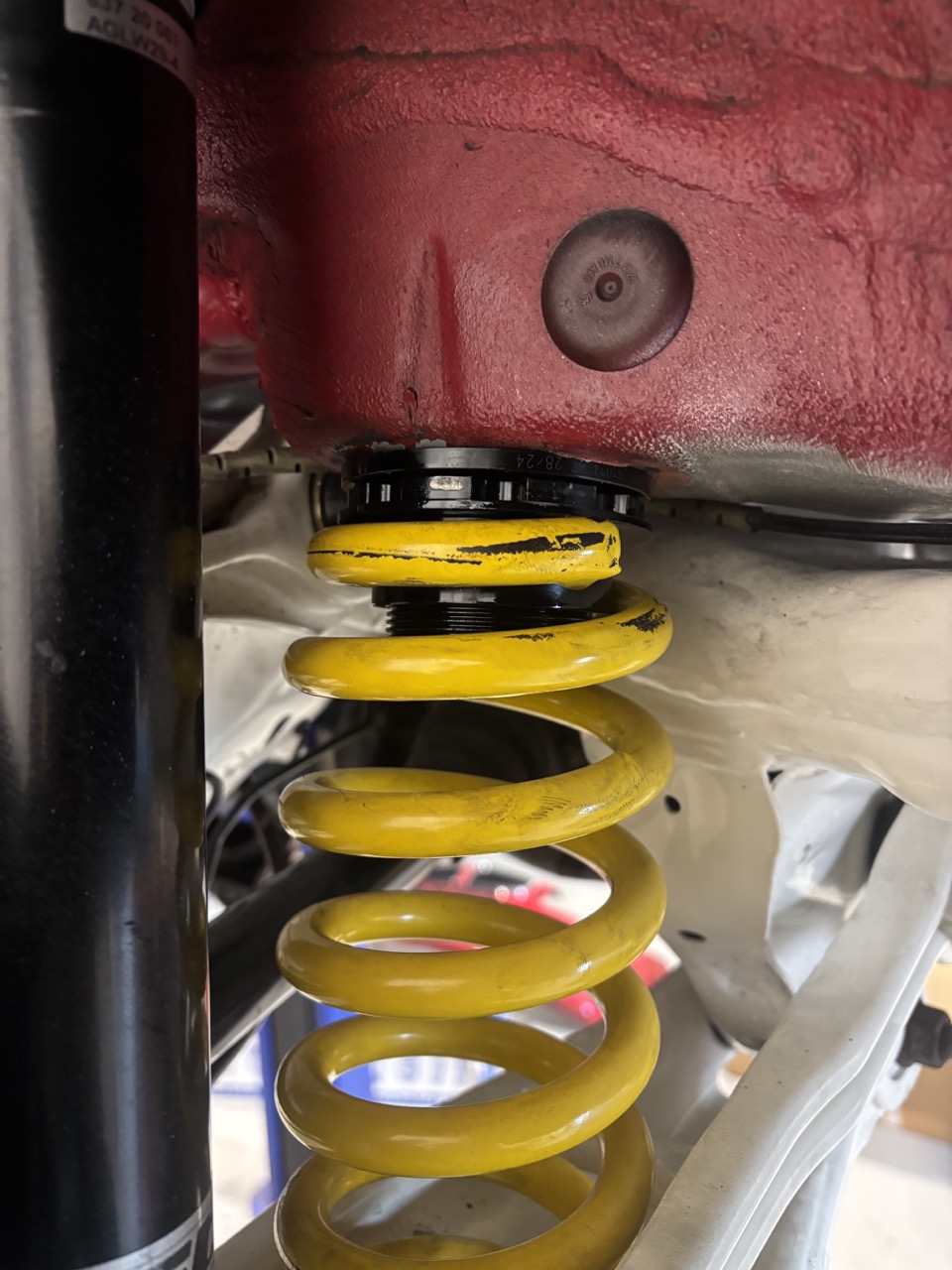

Onderstel hoogte ring
De nieuwe veren die eronder zijn gegaan (ST XTA) hebben we initieel zonder hoogte ringen gedaan. Dat leek ons qua hoogte het beste. Maar tijdens de track days merkte ik dat het toch wat aanliep. Dus toch maar die ring eronder, helemaal nu we toch bezig waren met het subframe hier.
Daarna hoop je makkelijk de hoogte in te kunnen stellen, dat is namelijk het hele idee van die dingen. Nou, tja, suboptimaal zeg maar. Zodra je aan de verstelring draait, draait die hele unit mee, en dus gebeurt er helemaal niets. De enige methode die wij hebben gevonden is om met de krik met iets duns door de veer heen het onderste deel van die ring te klemmen, zodat je wel kunt draaien zonder dat het hele ding meedraait. Omslachtig, en zeker dus niet 'oh ik pas de hoogte even aan nu ik hier op het circuit ben'. Slecht ontwerp. Dat doen andere merken toch wat beter. Maar als je eenmaal de juiste hoogte hebt dan is het prima.

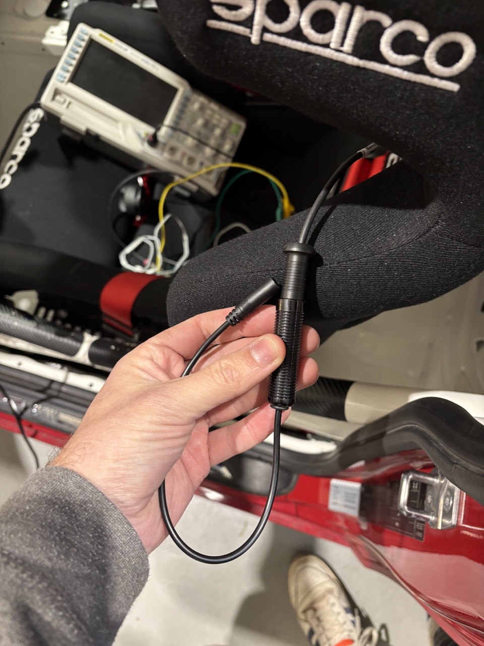

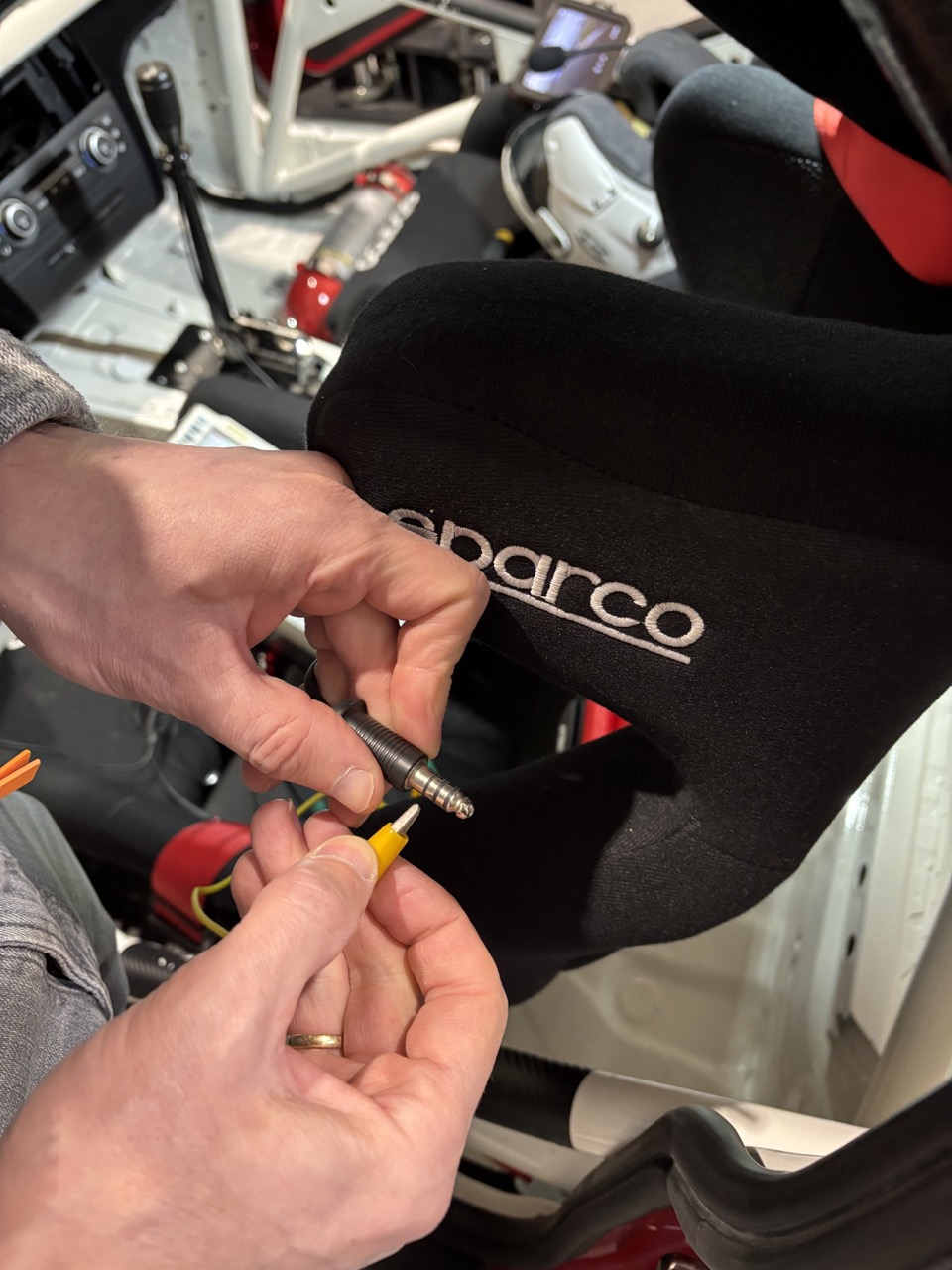

In de auto zit een intercom - Stilo WRC 3 om specifiek te zijn. Dat werkt prima op de helmen die wij gebruiken. Echt zó fijn om niet te hoeven schreeuwen en gewoon te kunnen praten.
Maar als ik mensen meeneem die niet so'n super de luxe helm hebben, dan wil ik dit ook. Dus dacht ik 'hoe moeilijk kan het zijn om hier gewoon een 3.5mm jack koptelefoontje aan te maken?' Nou, dat bleek wel nog wat voeten in de aarde te hebben hoor! Het is niet alleen uitzoeken welke ringen je moet hebben. Dit hele systeem werkt namelijk anders (gebalanceerd vs geground). Na wat puzzelen, meten en solderen hebben we het uiteindelijk deels werkbaar gekregen. Luisteren via de 3,5mm jack gaat top, terug praten lukt nog niet. Dat is voor nu voldoende. Later maar eens beter naar kijken.

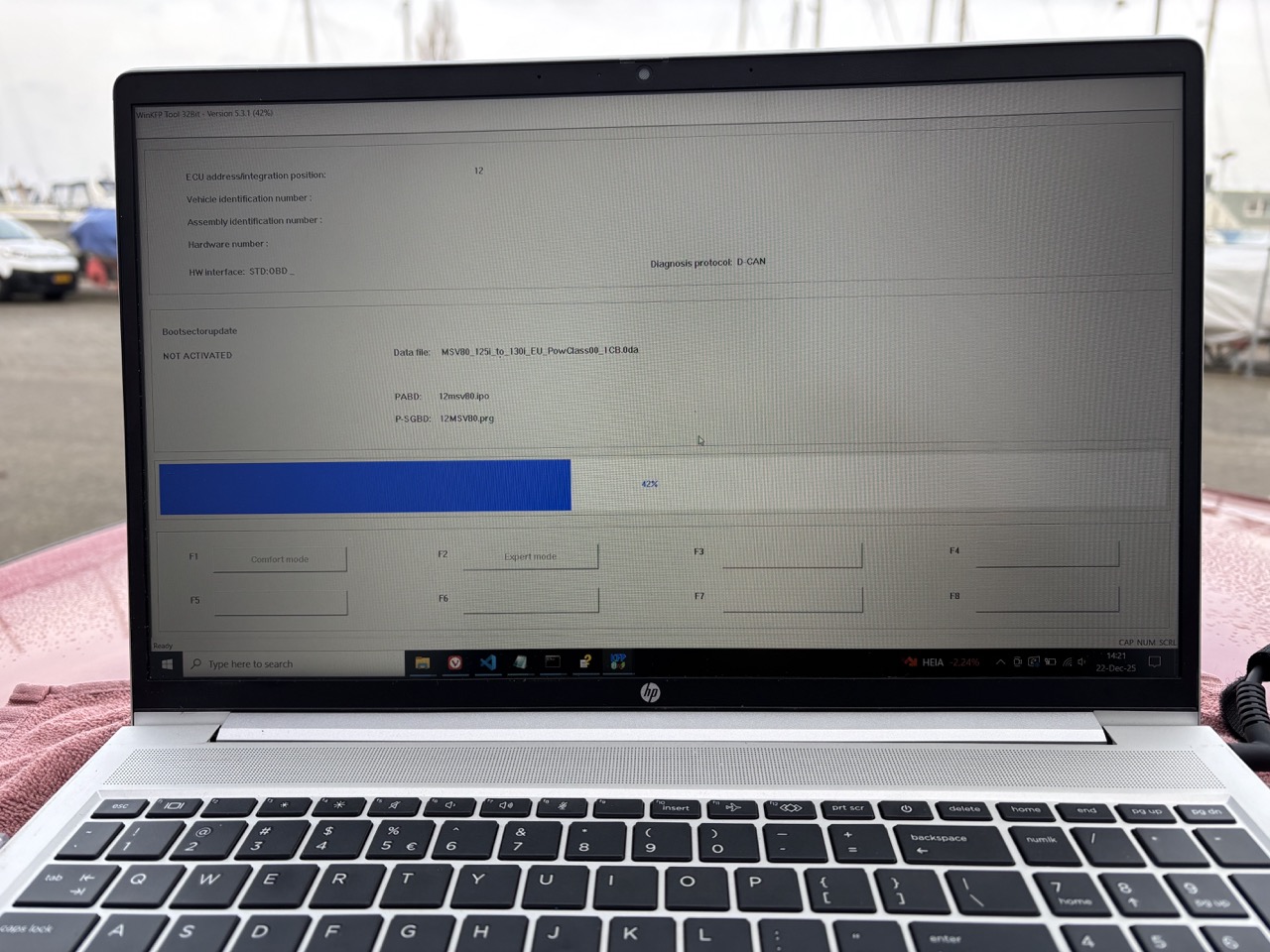

ECU tune achtergrond
De E82 125i heeft dezelfde N52B30 motor als die in de 130i E81/E87 ligt. In die modellen heeft ie 265pk, in de 125i E82/E88 heeft ie maar 220pk. Alleen de software van de motor is anders. Dat truukje is al jaren geleden uitgevonden door tuners. En laat nou net die software veelvuldig te vinden te zijn op het internet. Als je een beetje goed kunt computeren dan kun je dit zelf doen. Deze tune is echt makkelijk om zelf te doen.
Als je wat minder handig bent met computers dan kun je dit ook door een tuner laten doen natuurlijk. Kost je een paar honderd euro. Vaak rammen die ook alleen maar de stock 130i software erop. Tenzij je naar een betere gaat (en dus flink meer betaalt) dan kunnen ze de specifiek naar jouw motor aanpassen. Maar ik had even geen zin veel geld uit te geven aan iets dat uiteindelijk ook maar - gokje - 10pk extra zou opleveren ten opzichte van de standaard 130i tune.
Benodigdheden
Je hebt maar een paar dingen nodig:

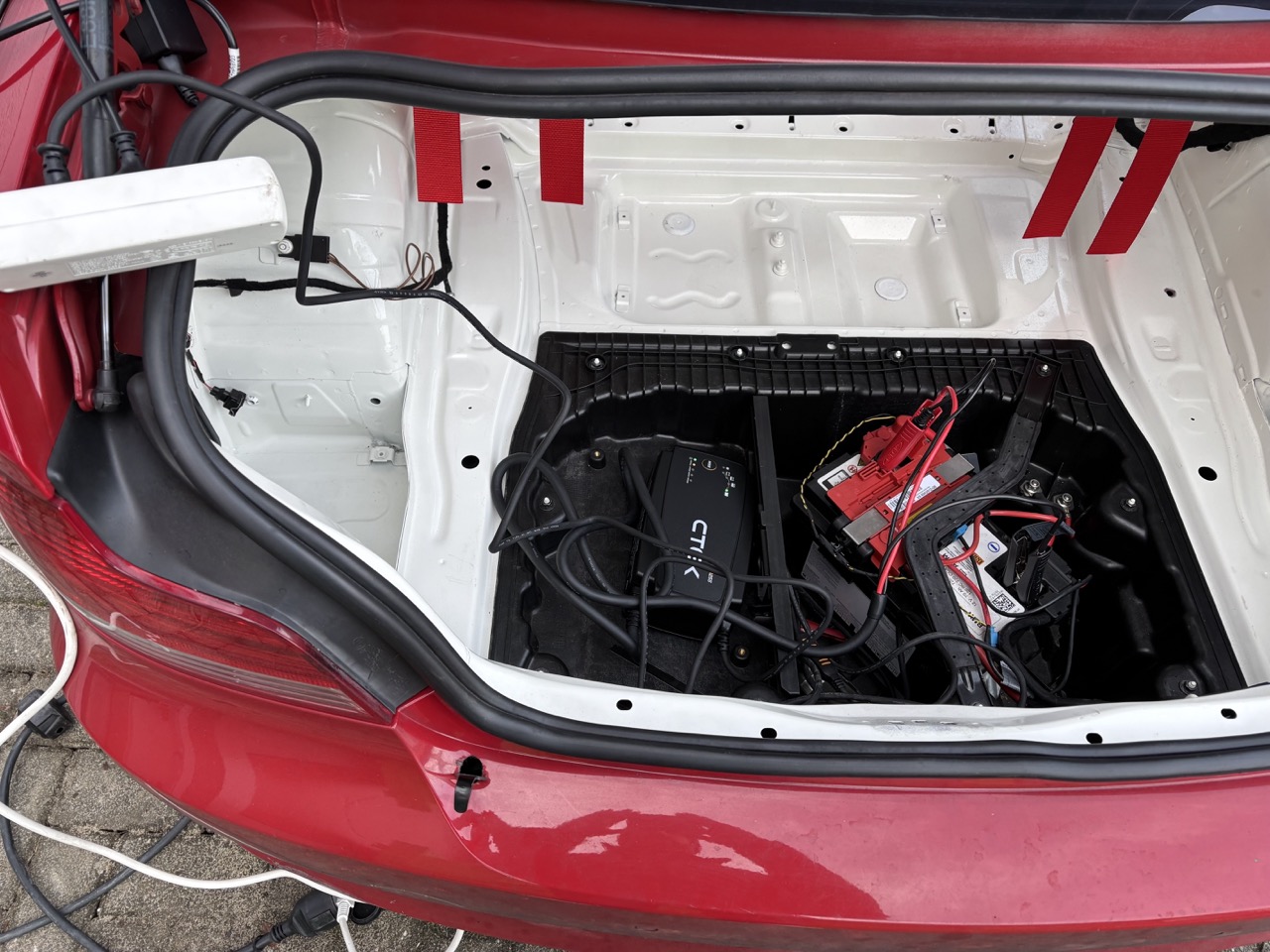

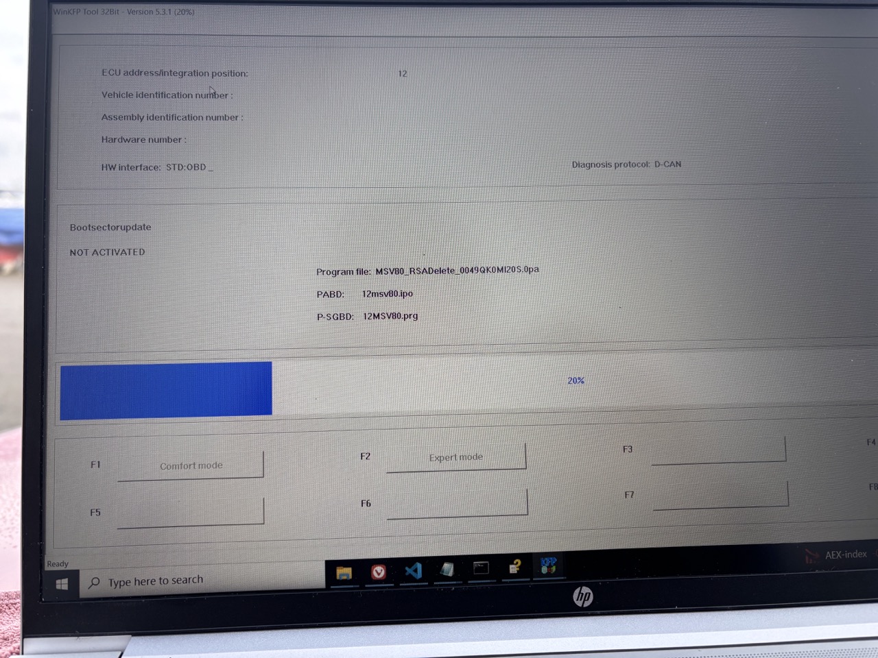

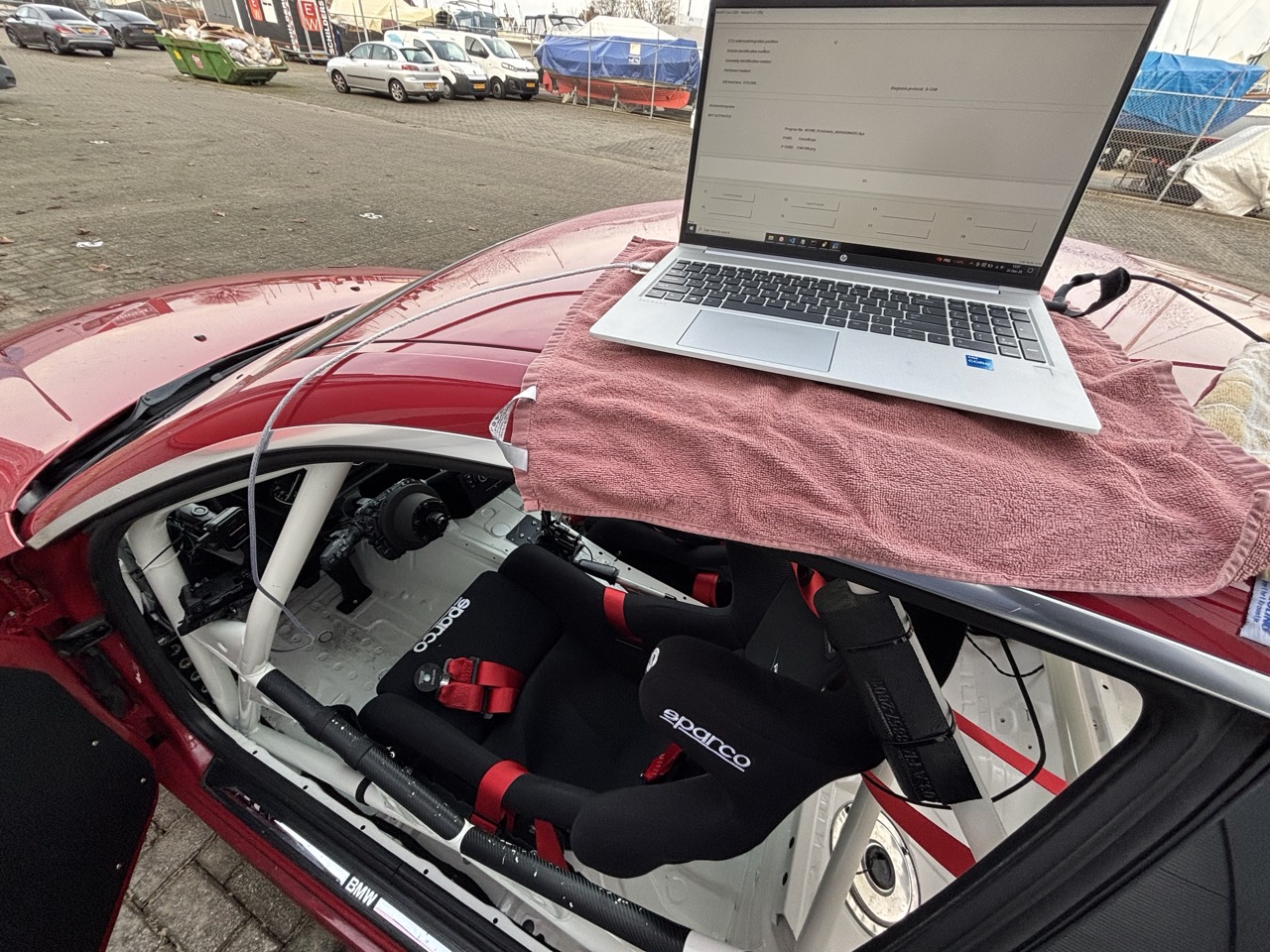

Het is echt heel simpel. Eerst even zorgen dat je BMW software goed werkt en je accu wordt geladen. Maar daarna hoef je maar 2 stappen te doen. Stap 1 'RSA Delete' is het aanpassen van de software in de motor zodat een security check in het boot proces niet meer wordt uitgevoerd en iedere software kan worden geladen als motormanagement (signature check wordt verwijderd, vandaar 'RSA delete'). Stap 2 is het flashen van de eigenlijke 130i/330i software.
Beide stappen zijn goed uitgelegd op bimmerlabs.com zelf. Maar ook elders is genoeg info te vinden.
RSA delete stap met winkfp. Flashen van de 130i/330i software. Daarna even contact uit. Als het goed is gegaan start hij daarna op met de juiste nieuwe software. Als het fout is gegaan, tja, succes met lezen wat je kunt doen aan troubleshooting
Resultaat
Het resultaat is merkbaar. Of ik echt op 260pk zit weet ik niet. Maar de auto pakt over het hele toerenbereik beter op, en zeker boven de 4000rpm is het een veel fellere motor. Een snelle check met wat timing apps leert dat 0-100 nu in 6 seconden gaat. Zit vast nog wel een paar tiende in met betere banden en paar test runs.

- Een acculader om je stroom op peil te houden.
Resultaat
Al met fijne upgrade!
Dank aan Camiel voor de tip veel eerder in dit draadje.

- Martijn M
- Berichten: 3848
Re: Project HammBal - BMW E82 125i track car
Mooi klusje om zelf te doen! Maar wat je zegt, als het mis gaat, waar begin je dan. Kun je dan de oude software terug flashen?
- Marc42
- Berichten: 178
- Lid geworden op: 19 mei 2023, 10:03
- Auto: Te veel
Ja dat denk ik ook! Ik ben heel benieuwd wat dit gaat schelen op Zandvoort bijvoorbeeld. Helaas een paar maanden wachten op de volgende track day.Camiel schreef: 23 dec 2025, 08:17Idd vooral goed merkbaar als de tweede DISA klep open gaat rond 4000-4500 toeren. Dus dat zal zeker voor circuit gebruik wel veel schelen denk ik!
- Marc42
- Berichten: 178
- Auto: Te veel
Ik verwacht van wel. Ik snap software en computers wel, maar ik ben geen specialist op dit gebied.Martijn M schreef: 23 dec 2025, 08:23 Mooi klusje om zelf te doen! Maar wat je zegt, als het mis gaat, waar begin je dan. Kun je dan de oude software terug flashen?
Ik verwacht dat als het mis gaat in stap 2 (flashen van nieuwe software) dat je dan nog altijd een opnieuw een flash erop kan zetten, desnoods stock. Die andere stap (rsa delete) is wel echt wat spannender. Dat is meer low level. Het lijkt me dat er een kans bestaat dat je de DME echt kapot maakt als het verkeerd gaat in die stap. Dan kun je denk ik wel nog een DME van een andere auto erin met wel nog een werkende boot sector. Maar goed, daar heb ik me niet in verdiept.
Laatst gewijzigd door Marc42 op 24 dec 2025, 10:37, 1 keer totaal gewijzigd.
- Martijn_bmw
- Berichten: 30096
Mooi dat je dat zelf kan en ga je zeker wel merken met rijden

Het project is nog in leven. Afgelopen maanden even andere focus gehad, maar ook in afwachting geweest van nieuwe goodies: draagarmen van MRT en nieuwe remmen van AP Racing. Montage komt later, maar wel nu alvast even uitgepakt en gecheckt of alles compleet is.
To be continued.
To be continued.
- ap-mrt-todo.jpeg (289.54 KiB) 2704 keer bekeken
- StefanW
- Berichten: 2037
- Locatie: Nurnbergring
Je pakt het serieus aan! Goed bezig!
- Erminio
- Berichten: 806
- Lid geworden op: 23 aug 2007, 16:52
- Locatie: B-Town
Dat zijn te minste remmen
- Martijn M
- Berichten: 3848
Mooi setje remmerij!
- Bert ///M3
- Berichten: 9533
- Auto: E36 M3 & F82 M4CS
Niet echt.Marc42 schreef: 23 dec 2025, 08:56Ik verwacht van wel. Ik snap software en computers wel, maar ik ben geen specialist op dit gebied.Martijn M schreef: 23 dec 2025, 08:23 Mooi klusje om zelf te doen! Maar wat je zegt, als het mis gaat, waar begin je dan. Kun je dan de oude software terug flashen?
DME's hebben meestal 2 delen op de chip staan, de program space en de parameter space.
De program space is het OS als het ware waar de programma code in staat, en de parameter space daar staan de tabellen in.
Meestal met tuning flash je alleen de parameter space. Als je bij BMW een software update krijgt flashen ze meestal ook de program space.
Wat wel eens lastig kan zijn is dat bij sommige typen DME de parameter versie en de program versie overeen moeten komen, anders staan de tabellen niet op de plaats waar het programma naar verwijst en dan doet hij het of helemaal niet of je krijgt andere rare effecten. De meeste flash software checkt of die versies overeenkomen overigens.
Als je het echt verziekt hebt dan kunnen ze oa bij Mosselman etc de chip los solderen en de stock software terug schrijven met een EPROM burner.
- Niels
- Berichten: 22655
- Auto: Prius+
- Locatie: Grunn...
Goede info
En wat een lekker draadje om met griep op de bank door te lezen
- Martijn_bmw
- Berichten: 30096
Mooie info! Blijft bizar gaaf hoeveel jij weet van BMW techniek Bert, altijd leuk en informatief om te lezenBert ///M3 schreef: 17 mar 2026, 11:42Niet echt.Marc42 schreef: 23 dec 2025, 08:56Ik verwacht van wel. Ik snap software en computers wel, maar ik ben geen specialist op dit gebied.Martijn M schreef: 23 dec 2025, 08:23 Mooi klusje om zelf te doen! Maar wat je zegt, als het mis gaat, waar begin je dan. Kun je dan de oude software terug flashen?
