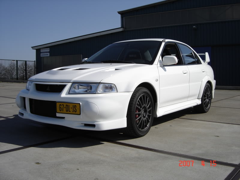

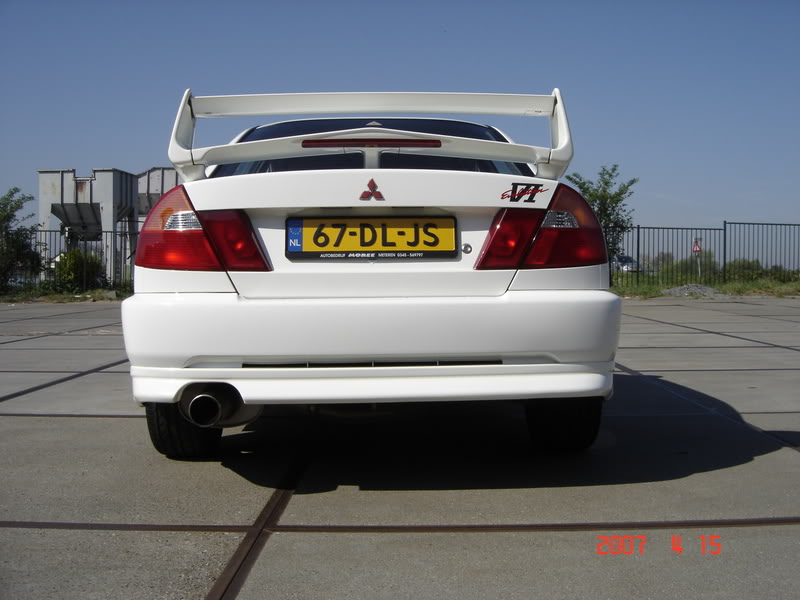

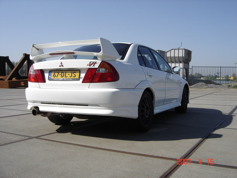

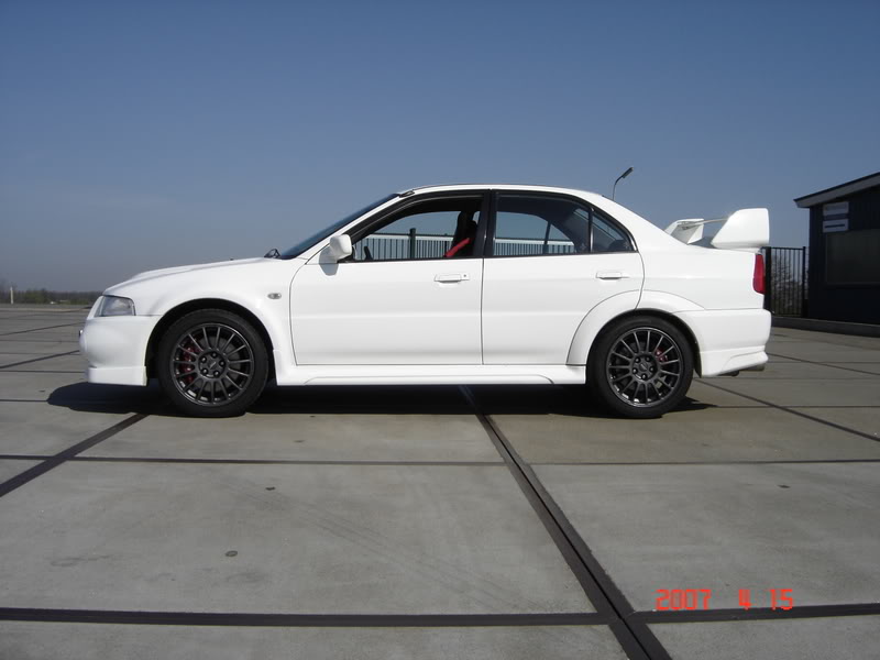

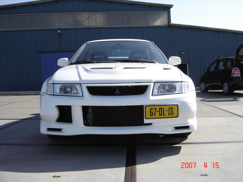

Re: Ford Sierra XR4x4 - Zweden ijsdrifter
Ziet er gaaf uit, zo op dat ijs!
ik heb destijds met een witte Impreza WRX STI MY2002 met PPP proefgereden, back to back met m'n Mitsubishi Evo 7. Qua layout veel gelijkenissen, maar een totaal ander karakter. Het eerste wat opviel is dat de bediening wolliger/afstandelijker aanvoelt, minder gevoel, minder scherp, minder nauwkeurig, meer beweging in het chassis en minder gevoel met sturen. De Evo is (erg) scherp op de vooras: heb je deze in de richting die je wil dan volgt de achterkant wel. Vanaf de Evo VI gesmede fuseestukken rondom, gesmede aluminium draag/geleide-armen (achter 6 in totaal) met standaard pillowballs aan de chassiskant op de vooras en achter ook aan de wielkant en ik denk dat dit behoorlijk bepalend is voor het gevoel en rijgedrag.
Daarnaast is af fabriek de wielgeometrie tussen de Impreza WRX STI/Mitsubishi Evo helemaal anders: van relatief weinig negatief camber rondom, 3 graden positief caster, neutrale sporing , grotere spoorbreedte op de achteras naar relatief veel negatief -1/-2 graden camber rondom, 4+ graden positief caster, neutrale sporing, grotere spoorbreedte op de achteras en een 'directer' stuurhuis (2.1) Afhankelijk van de versie heeft de Evo voor een grotere 5 - 10mm spoorbreedte dan achter.
Het tussendiff t/m de 6 is altijd een passief vcu daarna werd een actief vcu ACD standaard geleverd op de straatauto's. Voordeel is dat deze bij krappe bochten zonder vermogen ontkoppelt als je een bocht neemt waardoor de auto een bocht heel soepel rondt, ga je op het gas koppelt deze in een aantal milliseconden. De 3 modi (Tarmac, Gravel, Snow) hebben enkel effect hoe snel het diff (un)locked voor en na een bocht. Ik heb een Ralliart control unit welke een aangepaste strategie heeft, kortere reactietijd en iets hogere pompdruk waardoor de auto veel alerter op het gaspedaal reageert. AYC is inderdaad torque vectoring en kan onnatuurlijk aanvoelen als je teveel stuurt. Een kwestie van aanpassen/wennen en dan kan je ook wel glijden maar het diff is ontwikkeld en geprogrammeerd om oa. het koppel naar het achterwiel met de meeste grip te leiden en onderstuur te verminderen. Dan kan van 0-100-0, dus is extreme gevallen is het een 3 wieler
M'n Evo 6 RS2 had een platendiff op de achteras en was in de meeste gevallen meer onderstuurd en voelde iets afstandelijke dan m'n 7 met ACD/AYC. Er zijn ook mensen die er gewoon niet aan kunnen wennen aan ACD en met name AYC, dus als je voor een Evo gaat kijken, serieus met een exemplaar met AYC en een platendiff rijden, beiden hebben een heel ander karakter. Officiële import EU spec is altijd met ACD/AYC, US spec en de E1-10 RS en E6 RS2 hebben een platensper op de achteras. Let op dat de EU spec Evo 8 in feite een gedowntunede Evo 7 is, wat 'm in standaard trim zeker niet de leukste Evo maakt.
Out of the box is een CP9A of CT9A meer rijdersauto dan een GC8 of GDA chassis. Ook meer roest volgens mij...

Dankjewel voor je uitgebreide reactie Andry!
Ik kan me voorstellen dat de wielstanden van de Evo op asfalt een hoop verschil maken tov de Impreza, zeker ook in combinatie met de pillowballs die je noemt. Maar zoiets zou wel vrij makkelijk aan te passen moeten zijn op de Impreza. Ben wel benieuwd of dat de auto's meer vergelijkbaar zou maken.
Dat ACD dat loskoppelt bij gas los in krappe bochten is wel heel mooi. Ik merkte bij de Sierra dat het sterkere sper in de versnellingsbak bij gas los de auto minder goed en precies liet insturen. Wat dat betreft zou ik graag terug gaan naar het originele sper. Maar bij de bocht uitaccelereren was het sterkere sper wel een verbetering. En ik vermoed ook dat het sterkere sper meer belasting kan hebben. Doordat hij minder slipt bouwt hij ook minder warmte op vermoed it, waardoor hij minder snel oververhit zal raken. Maar wat het ACD doet is de ideale combinatie. Zit ACD eigenlijk op de GSR of RS of op beide?
Je vergelijkt je Evo 6 RS2 met je Evo 7, maar is die 7 een RS of GSR? Je hebt het over AYC, dus dan denk ik dat het een GSR is, maar bij je profiel staat dat het een RS is. Of heb je eerder nog een andere Evo 7 gehad?
Ik heb nog even contact gehad met de verkoper van een rechtsgestuurd Evo 4 GSR. Maar uiteindelijk ga ik denk ik niet blij worden van een rechtsgestuurde auto. Ook vind ik de 5, 6 en 6.5 er een stuk dikker uitzien dan de 4, dus misschien toch ook maar geen 4. Het GSR of RS maakt me dan denk ik minder uit in de praktijk. Wat mij betreft is het AYC vs. platensper het grote verschil tussen de 2, maar er zijn volgens mij genoeg GSR's waarbij het diff vervangen is door een platensper. Wat andere zaken betreft, zoals elektrische ramen, centrale deurvergrendeling en airco is een GSR juist weer fijner vind ik, het is tenslotte niet alsof ik zelf professioneel rally ga rijden.
Wat dat betreft is de RS2 denk ik eigenlijk de mooiste uitvoering. Als jij een LHD Evo 6 RS2 gehad hebt is dat wat mij betreft wel echt de perfecte Evo.

Het was even zoeken naar foto's, maar in deze heb ik 1,5 jaar gehad. Later is deze in het rallycross circuit beland ergens in oost europa.Marc Sierra schreef: 04 mar 2026, 10:44
