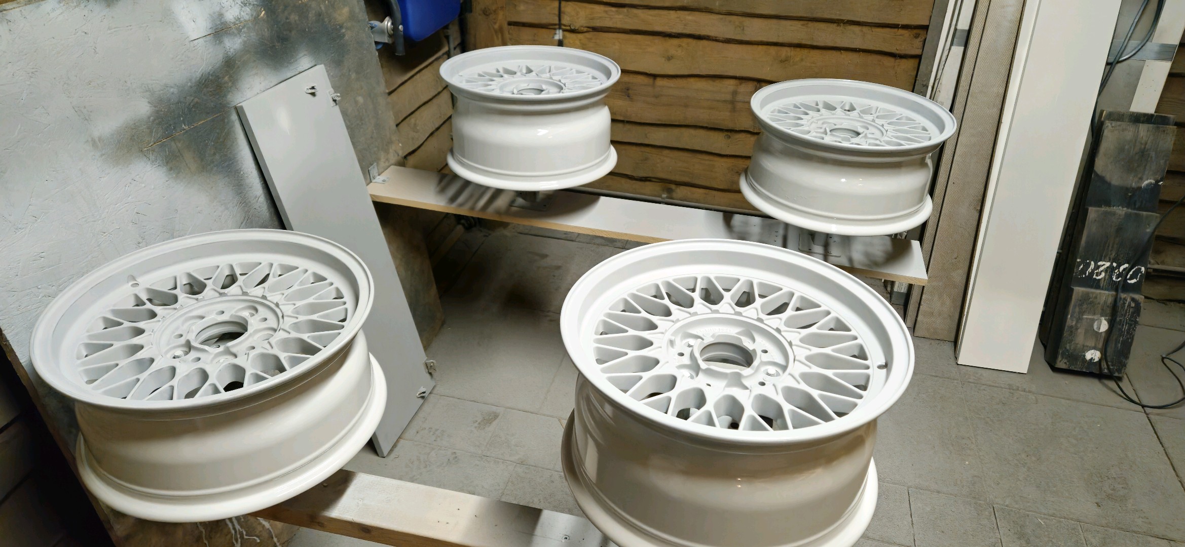

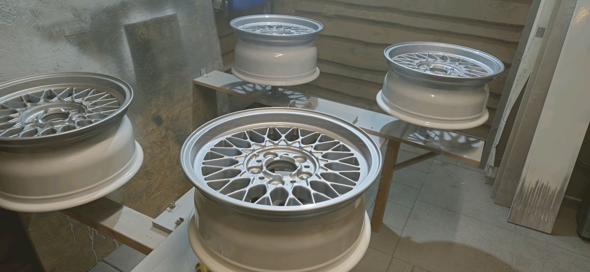

De auto stond voorheen rondom op 16inch E38 style 5 (8x16 ET23) wielen. Dat vond ik persoonlijk aan de voorkant wat te breed en ook stonden de banden me veel te getrokken. Toen ik eind vorig jaar 2 stuks E39 style 5 wielen scoorde voor de vooras (7x16 et 20) moest het er toch een keer van komen ook de velgen eens goed aan te pakken.
Dus van alle velgen de beschadigingen en corrosie weggeschuurd. Vervolgens alles gestraald (glasparel) en in de epoxy primer.
Vervolgens de binnenzijden in een lichte grijze kleur zoals ze origineel ook zijn. De zichtzijden mooi velgenzilver.
Omdat de naafdoppen van een E38/E39 me eigenlijk te modern ogen mooie zeskant doppen gescoord. Iemand maakt deze speciaal voor deze wielen. Het honingraat is een aluminium plaatje in vorm gestanst en de zeskant moer en toebehoren zijn 3D-prints.

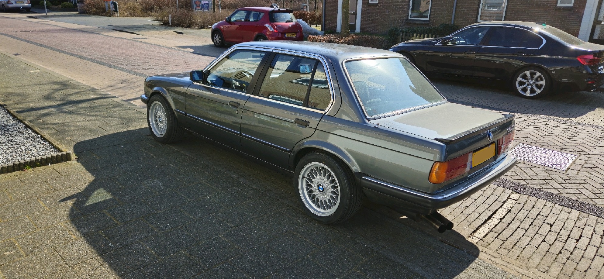

Qua banden ben ik gegaan voor Toyo TR1's in de maten:
voor 205 50 R16
achter 225 45 R16
Komt er dan zo uit te zien;
Erg blij met het resultaat!
De banden staan in mijn optiek lekker retro stevig met veel wang.
voor 205 50 R16
achter 225 45 R16

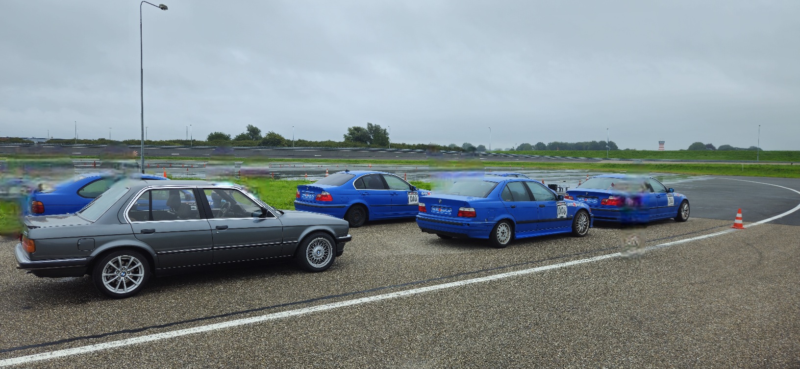

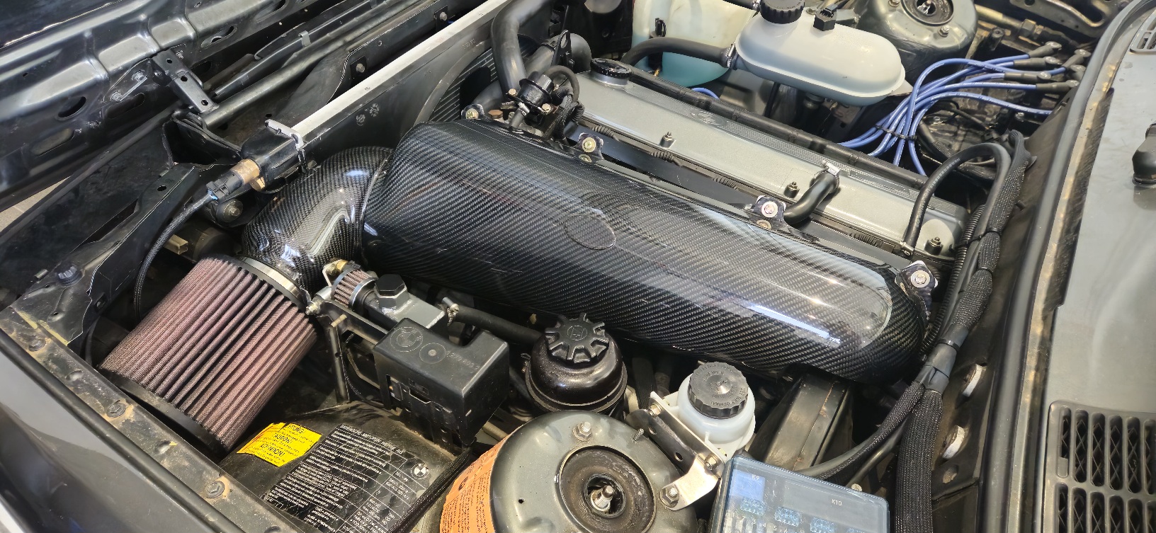

Vorig jaar het seizoen afgesloten met een ochtendje driftsport. Met name de madam laten rijden, was een toffe en leuke ervaring.
Deze winter eigenlijk niet heel veel aan de E30 gedaan (de F30 B48 heeft veel tijd in beslag genomen met o.a. klepseals, turbo e.d.)
Het is een fijne daily maar verder kan een moderne auto of techniek mij echt niet bekoren, dus snel weer terug naar de E30:

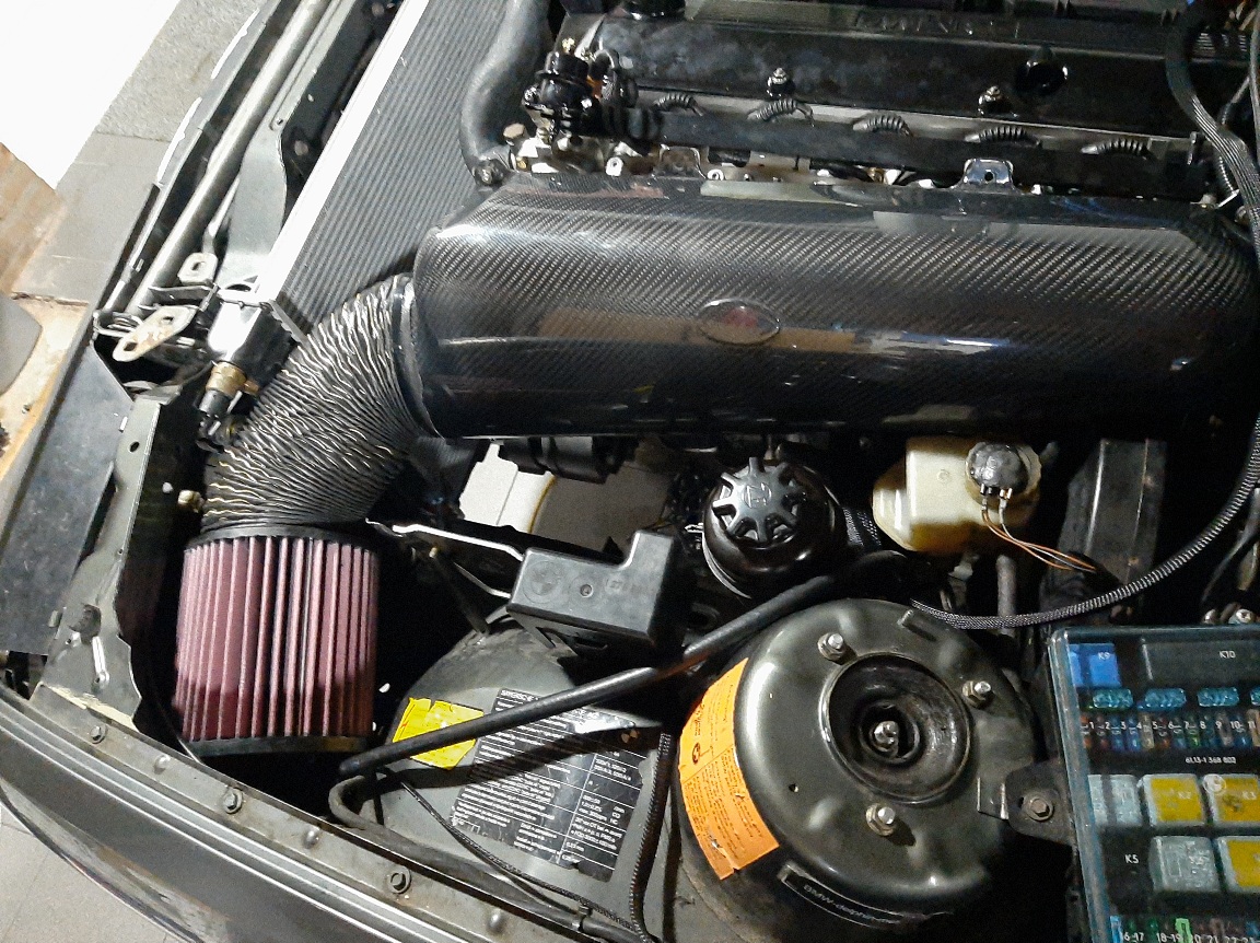

De spiraalslang tussen het luchtfilter en de carbon airbox was een doorn in het oog, dat is wel duidelijk op deze foto:
Dus geïnspireerd door de mannen van Grauslick (fantastisch kanaal
) aan de slag gegaan.
Buiten het pasmaken van de carbon airbox had ik nog nooit wat met carbon gedaan. Maar voor alles een eerste keer dus met dat motto in het achterhoofd aan de slag gegaan. Met m'n telefoon (simpele galaxy) een 3D-scan gemaakt van de motorruimte en de belangrijke punten. Daar kwam met een paar simpele aanpassingen een goed bruikbare scan uit. Dit gebruikt om een 3D model te tekenen en na een aantal 3D-prints en aanpassingen verder kwam daar een passend onderdeel uit rollen.
Vervolgens mallen maken en met carbon aan de slag gegaan. Na veel schuren is dit het resultaat in de blanke lak:
Dat is een hele verbetering in mijn ogen
het op de foto opvallende kleurverschil tussen het carbon van de aanzuigbuis en dat van de airbox neem ik voor lief.
Binnenkort nog een olie- en poetsbeurt en dan mag de auto weer voor APK. Dan hoop ik de rest van het jaar weer lekker te kunnen sturen
Tot de volgende!
Tot de volgende!

heel gaaf gedaan! Sowieso blijf een E30 een leuke auto om aan te sleutelen nog lekker oldschool

Dat is goed gelukt!
Welke app heb je gebruikt voor de 3D scan?

Herkenning: de Grauslick resultaten zijn erg slecht voor je...
Ik krijg er ook allemaal nieuwe wilde ideeen van
Maar zie ik ook een kleine catch-can naast de airbox? Wat zijn de afmetingen?
Ik ben nog op zoek naar iets kleins, maar kan niet echt iets passends vinden.
De kleine catch-can heb ik gemaakt van een RVS koker (koker maat 80x40 als ik het mij goed herinner).
Kon indertijd ook niets beter passends vinden dus zelf maar aan de knutsel gegaan.

Heel gaaf gemaakt!
