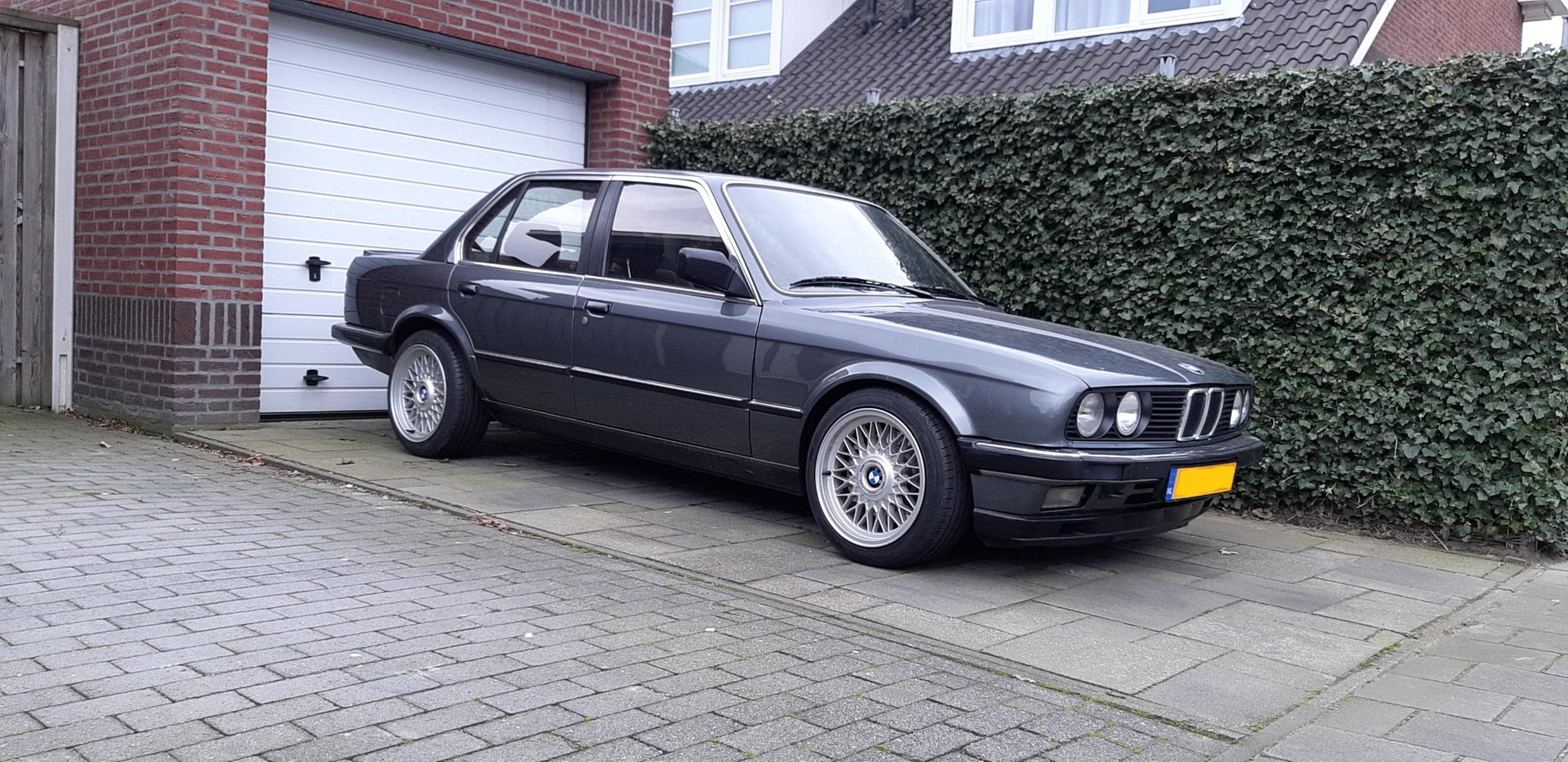

Graag wil ik mijn auto aan jullie (her) introduceren. Het betreft een BMW 320i uit 1984 die ik aan het eind van mijn 18e levensjaar in 2009 heb gekocht van de stufi. Als kleine jongen ben ik onder de indruk geraakt van de dubbele ronde koplampen en de 'stoere' daklijn, dat er zo'n auto moest komen stond vast.
In die eerste jaren waren de autofora druk bezocht en een bron van informatie. Die informatie heeft er mede voor gezorgd dat deze auto nog steeds rijdt. Tegenwoordig is de kennis op fora grotendeels verplaats naar (a)social media waarop ik niet actief ben. Bij deze mijn bijdrage aan herstel :tooth:
Goed, terug naar de auto. Het is dus een BMW 320i van het model E30. Het betreft een 4-deurs model in de kleur delphin metallic. De auto komt oorspronkelijk uit Zwitserland en de koets is tot op de dag van vandaag ongelast en roestvrij. Van buiten is de auto in nagenoeg originele staat. Enkel de rijhoogte, wielen, uitlaat verraden de kenner dat de auto niet origineel is.

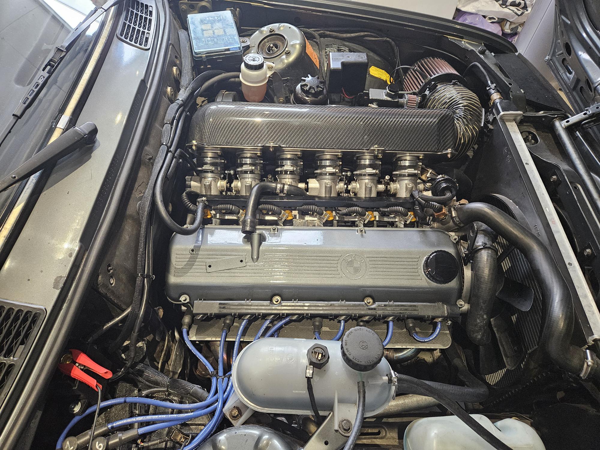

Technisch is de auto van voor tot achter helemaal aangepakt. Daarbij zijn er subtiele upgrades uitgevoerd die de auto in mijn ogen een leuke sportieve weekendauto maken. Zo is de auto rondom voorzien van grotere remmen, dikke stabilisator stangen, een kort z3 stuurhuis en een z3m sperdifferentieel. Qua vering en demping zit er een simpele naar mijn wensen geconfigureerde GAZ schroefset op. Deze set zorgt ervoor dat de auto comfortabel is op drempels én goed stuurt.
Op motorisch gebied is de originele 2 liter 6 cilinder vervangen door een 2.5 liter motor uit een 1986 model cabrio. Die motor is inmiddels compleet opnieuw opgebouwd en geupgrade om veilig wat meer toeren te kunnen draaien. Daarbij is de motor ook voorzien van een zelfbouw ITB setup (met veel dank aan het werk!) op basis van motorfiets gaskleppen. Aan de andere kant is een volledig eigenbouw (inclusief spruitstuk) RVS uitlaat gemonteerd. Een standalone ECU zorgt voor de juiste hoeveelheid sap en tezamen komt er nu iets meer dan 200 pk en 240 nm uit de oude M20.
Hierbij wat plaatjes van de auto zoals deze er nu bij staat. Mijn excuses voor de kwaliteit (ik ben niet zo'n fotograaf).

Wow wat een gave E30! MEGA cool met die ITB's ook <3

Toffe E30!! Mooie stappen gezet met ITB. Dat moet klinken zonder al die moderne geluid isolatie.

Pfoe wat dik die ITB's, daar mag je wel meer foto's van plaatsen.

De grote broer van mijn 318is, ook met ITB's.
Zou leuk zijn om ze eens naast elkaar te zetten...
Welke ECU draai je?
Of heb je de originele computer behouden?

Arstey schreef: 27 jun 2024, 15:11 De grote broer van mijn 318is, ook met ITB's.
Welke ECU draai je?
Oeh gaaf, kan ik die hier ook vinden op het forum?
Naast elkaar zetten is inderdaad wel een leuk idee!
Ik heb een simpele KMS MP25 ECU. Qua aansturing ben ik voor de less is more methode gegaan met zo min mogelijk sensoren en poespas.

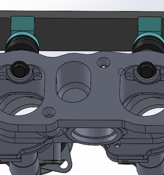

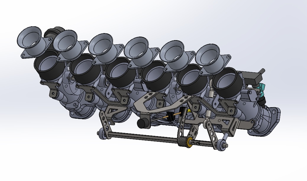

Zoals beloofd wat toelichting op het ITB project.
Toen ik de auto kocht was deze voorzien van de originele M20B20 jetronic met 125pk. Na een aantal jaar rijden begon dat te vervelen en heb ik er een 1986 325i VFL motor ingehangen aangestuurd door de ECU en kabelboom van een 1988'er 325i NFL. Na jaren van veel plezier en misbruik heeft de koppakking van die motor in de zomer van 2022 de geest gegeven. Tijd voor een revisie.
Een M20 ombouwen naar losse gasklephuizen was al jaren een droom. Een jaar of 5 geleden scoorde ik voor een appel en een ei al eens een setje gasklephuizen van een Triumph daytona T955i. Indertijd had ik het idee om die, op de een of andere manier, aan een aangepast origineel spruitstuk te knutselen...
Een goede kennis gaf in dezelfde zomer van 2022 aan het e.e.a. te kunnen betekenen op het gebied van motormanagement. Omdat dit voor mij de grootste drempel was heb ik besloten om het ITB project te herstarten tezamen met de revisie. Toen ik daarover vertelde op het werk werd mij aangedragen het spruitstuk 'gewoon' te frezen (i.p.v. hak en zaag methode).
Voordat we konden gaan tekenen een paar eisen en wensen op een rijtje gezet.
- originele bouwvorm injectoren (period correct / typisch geluid hoort in mijn ogen bij een M20)
- originele brandstofrail
- olieretour op de originele manier
- originele gaskabel
- stangenstelsel aan de onderkant (veel van de sets die te koop zijn vind ik nogal omslachtig qua gaskabel management).
Het uiteindelijke concept;
Leuk detail: originele gaskabel inclusief montage clips. Ook de gasklep veer die je op de zeskant as ziet zitten is die van de originele gasklep. Er is veel tijd gaan zitten in het vinden van de goede ratio (pedaalslag t.o.v. gasklepstand).
Ander detail: olie retour op originele manier in nieuw spruitstuk verwerkt.
Later meer :df:

Oh super gaaf met die tekeningen zo :D
Wout309t
Berichten: 1322
Re: 1984 BMW 320i
Bericht door Wout309t » 28 jun 2024, 19:52
Leuk project hoor, erg leerzaam zo. Zitten ook al aardig wat Solidworks uren in zo te zien..
