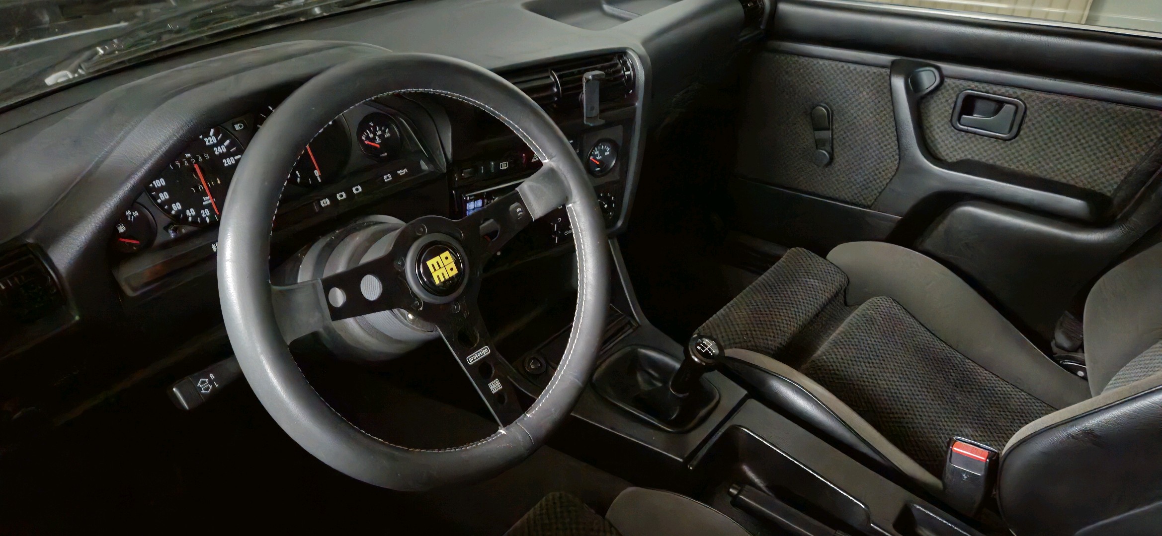

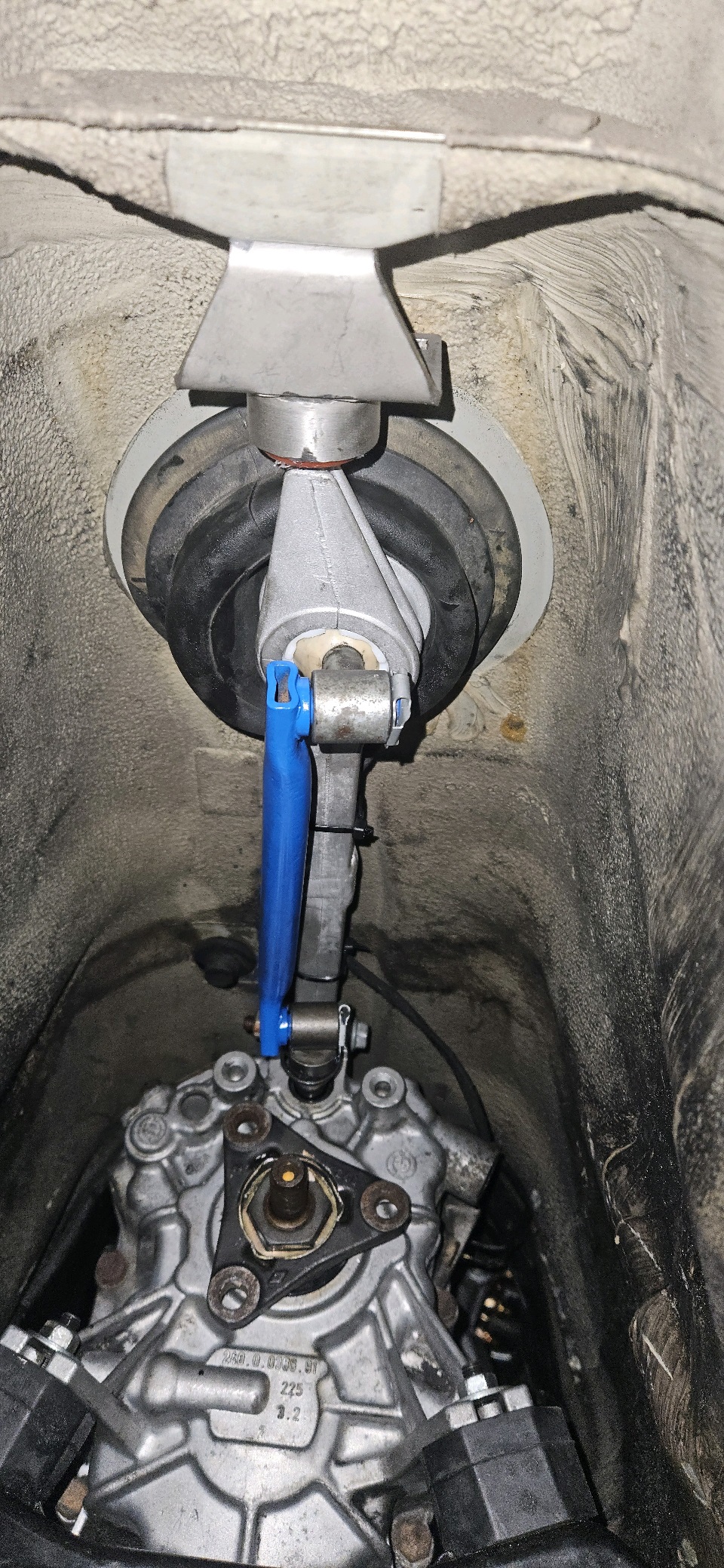

Re: 1984 BMW 320i | Update schakelmechaniek en pook
Even afstoffen
In een van de vorige posts liet ik zien dat de hardyschijf (weer) was gescheurd. Dat is afgelopen winter allemaal opgelost.
Ook heb ik gelijk de bak gewisseld voor een andere en alles omgebouwd naar type 2 schakelmechaniek. Hiervoor heb ik wat E36 316i donor delen gebruikt en de alu basis daarvan simpelweg wat ingekort. Samen met wat nieuwe PU busjes, lagering en de reeds aanwezige Z3 1.9 pook schakelt het weer zoals het hoort.
Van binnen afgestapt van de oude type 2 verlichtte pookknop en deze vervangen door een mooie zwarte geanodiseerde 'paddestoel' pook.
Dat staat toch wat beter bij de auto. Binnenkort weer verder.
