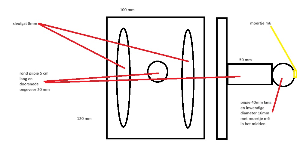

Is er iemand die 2 stuks uitlijnhulpstukken kan maken/lassen volgens onderstaande tekening, plaatje van 2 of 3 mm is dik genoeg denk ik en de sleufgaten moeten hart op hart 73 mm uit elkaar zitten, maar die sleufgaten kan ik evt zelf maken.
liefst rvs.
liefst rvs.
