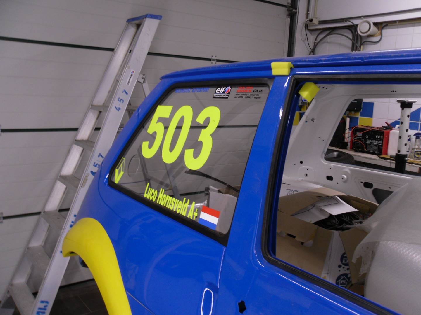

de Racevijf, eindelijk afgehandeld en einde verhaal
Bericht door Luco » 04 feb 2024, 22:31
Nu ik eindelijk weer bezig met de racevijf (waar heel het raceavontuur mee is begonnen) maar een draadje erover
Ik heb er drie jaar DNRT mee gereden en eigenlijk door voldoende sponsoring doorgestroomd naar de destijds Dutch Supercar Challenge, dat ook drie jaar gedaan.
Al met al waren dat hele mooie tijden, alles verkocht, behalve de vijf, die ga ik weer in ere herstellen met wat leuke upgrades.
De bijgevoegde foto was de laatste actiefoto van de DNRT.

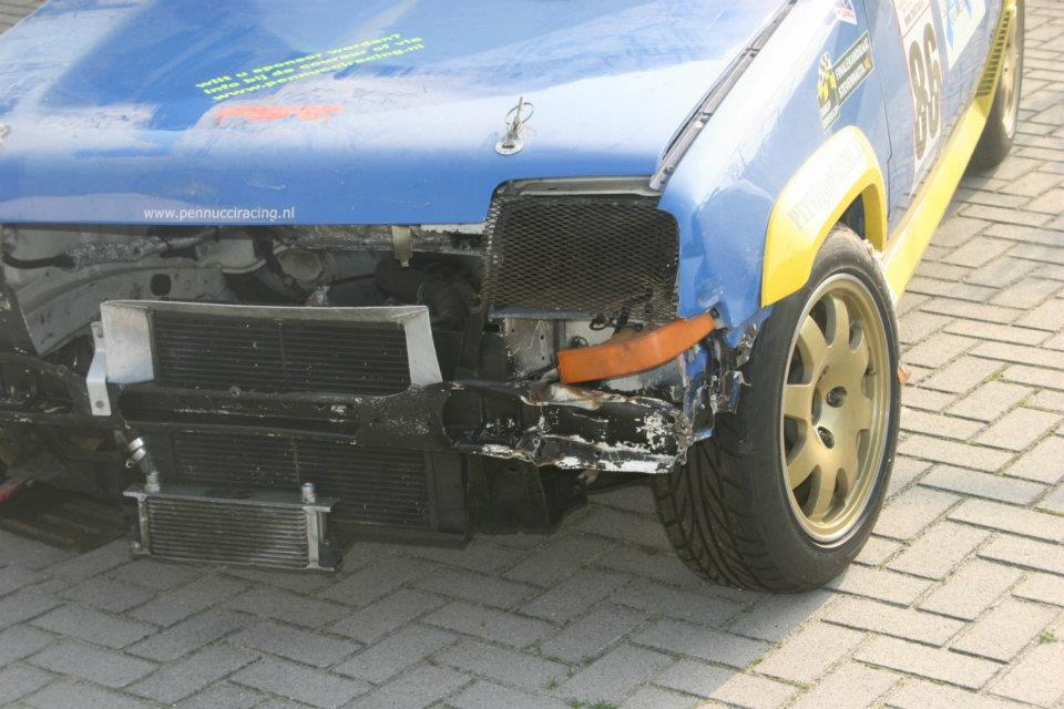

Starte als 7e en insturen tarzan lag ik eerste, had me voorgenomen rustig aan te doen aangezien we de volgende dag een week Frankrijk zouden doen met diverse circuitbezoeken.
Helaas dacht een taxirijder daar anders over, kon niet hebben dat zon klein gebakje hem bij de start voorbij kwam, dus duwde die me bij uitkomen Hugenholz bewust om (hij had voldoende vermogen om hem er gewoon voorbij te steken)
Heel de nacht toen doorgewerkt om hem weer in orde te krijgen, alleen was de bodem kapot, dus een kortere bodem eronder, maar ja daarmee reed ik dus op het eerste circuit in Frankrijk het carter kapot op de curbs omdat die niet beschermd was. Tijdens die week besloten om DSC te gaan rijden en is de vijf dus in de schuur terechtgekomen voor een paar jaartjes.
De motor is een opgeboorde 1800 naar 2000cc met een setje 40mm dubbele webers.

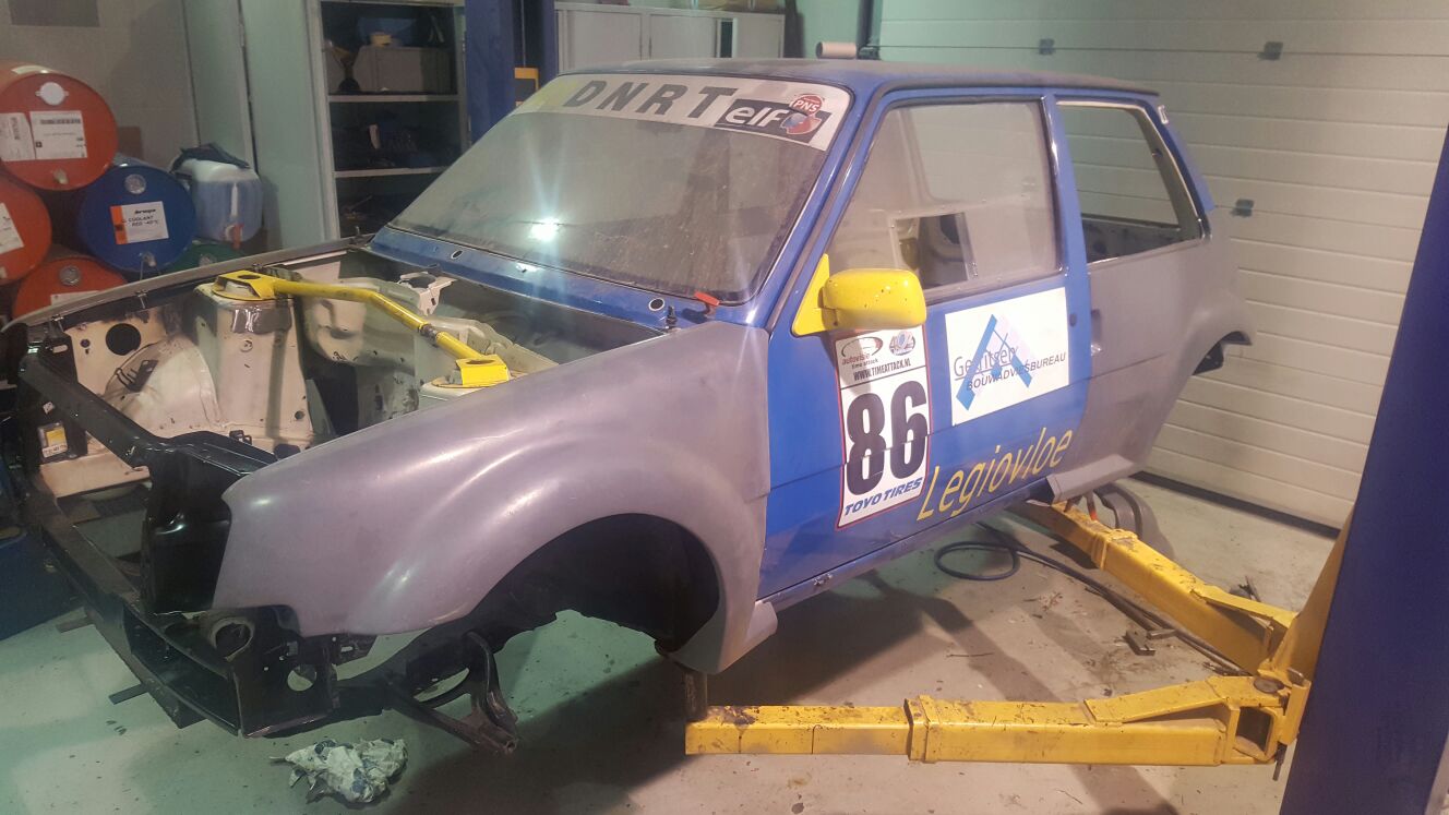

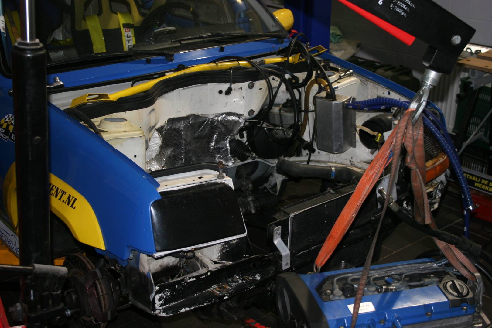

Dus na een paar jaar stilstaan is die zo weer uit de schuur getrokken, dus de werkplaats in en eerst het blok er maar eens uithalen.
Foto van het blok eruithalen is trouwens van een paar jaar eerder toen het blok terug is gegaan naar de bouwer voor een complete controle en revisie.
Sport_Crash van de vijf.jpg (372.1 KiB) 20054 keer bekeken
blok eruit4 (Groot).JPG (190.21 KiB) 20054 keer bekeken
buiten net uit de schuur.jpg (90.16 KiB) 20054 keer bekeken

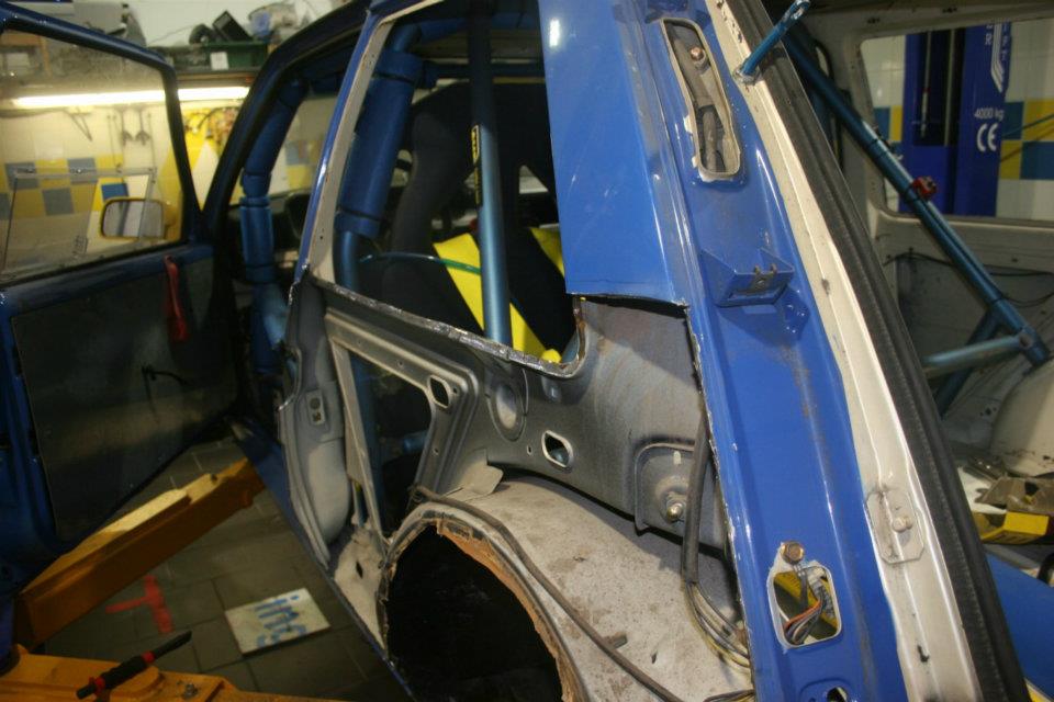

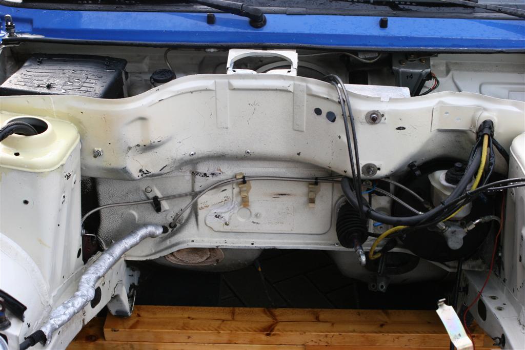

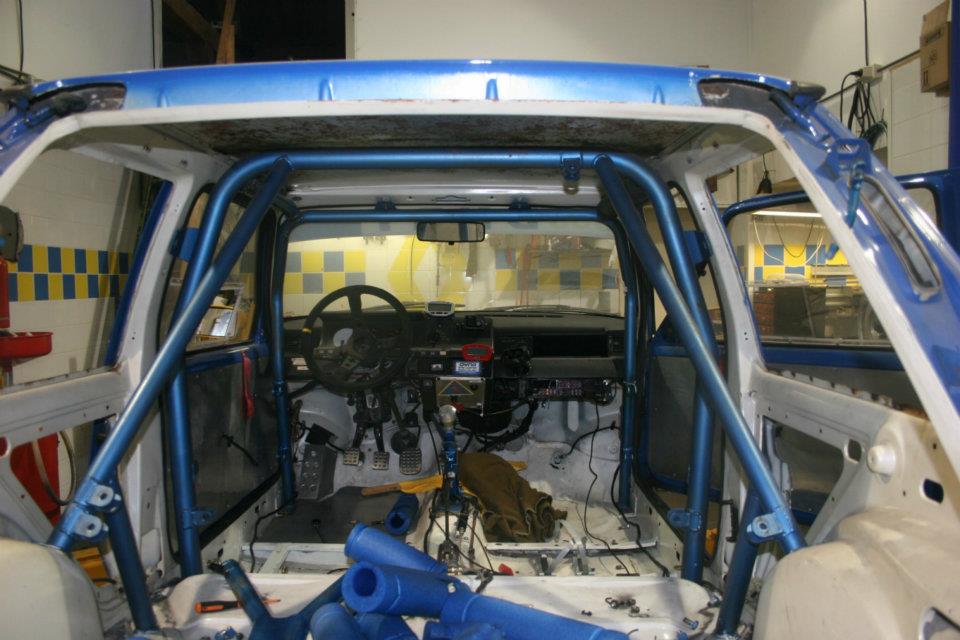

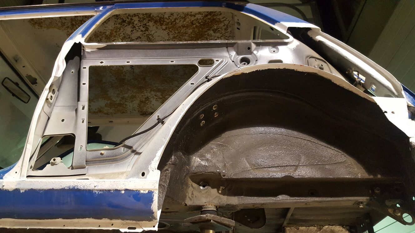

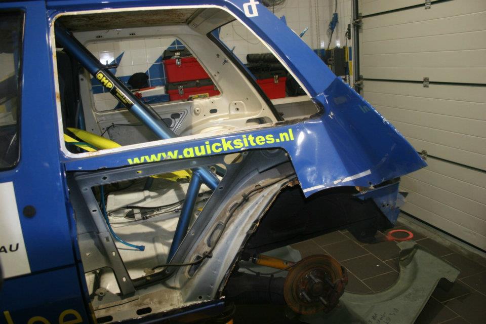

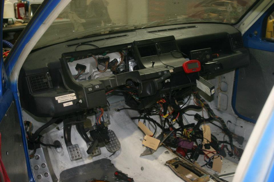

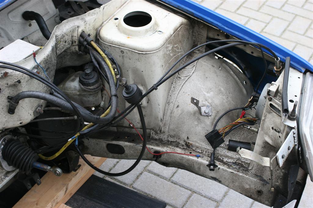

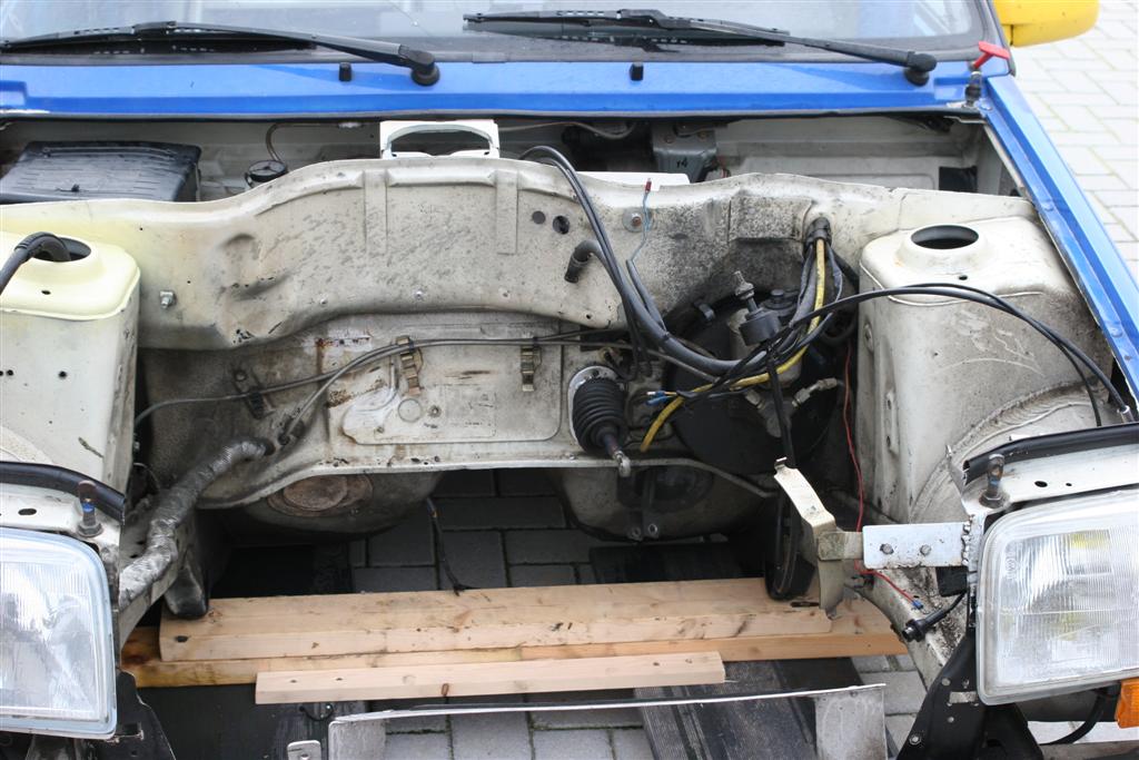

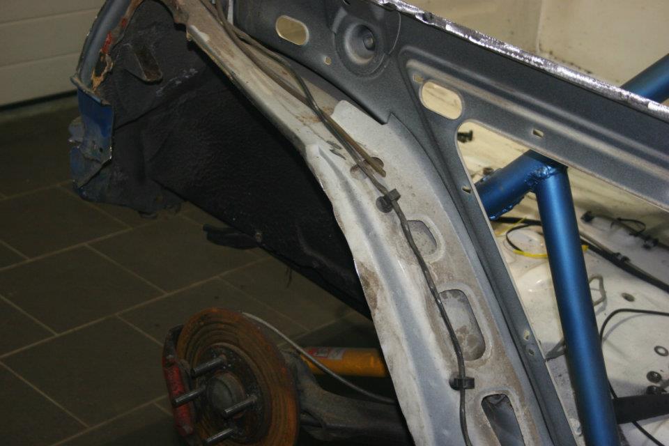

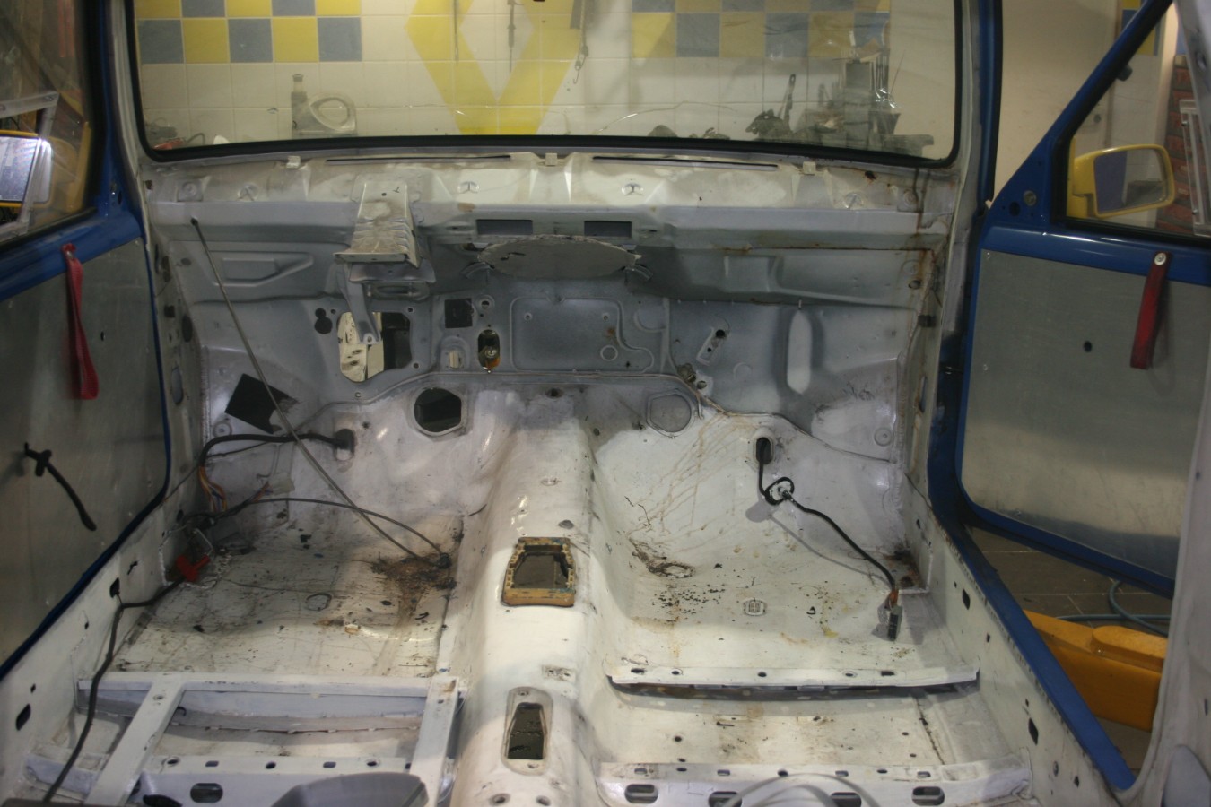

Daarna begonnen om de binnenkant ed volledig te strippen, had meer dan 500 foto's van elke stap, helaas schijf gecrashed, dus heb er niet veel meer helaas, wordt ook nog een uitdaging met opbouwen.
demontage 1.jpg (90.45 KiB) 20053 keer bekeken
demontage 3.jpg (82.18 KiB) 20053 keer bekeken
demontage 7.jpg (80.88 KiB) 20053 keer bekeken
demontage 14.jpg (80.06 KiB) 20053 keer bekeken
helemaal kaal.JPG (230.51 KiB) 20053 keer bekeken

Bericht door Luco » 04 feb 2024, 22:35
Na het kaalmaken buiten weer even alles schoonmaken.

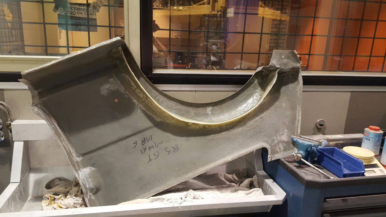

Berichten: 30275
Re: de Racevijf
Bericht door Luco » 04 feb 2024, 22:38

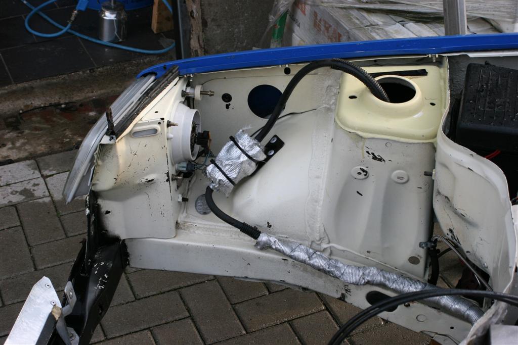

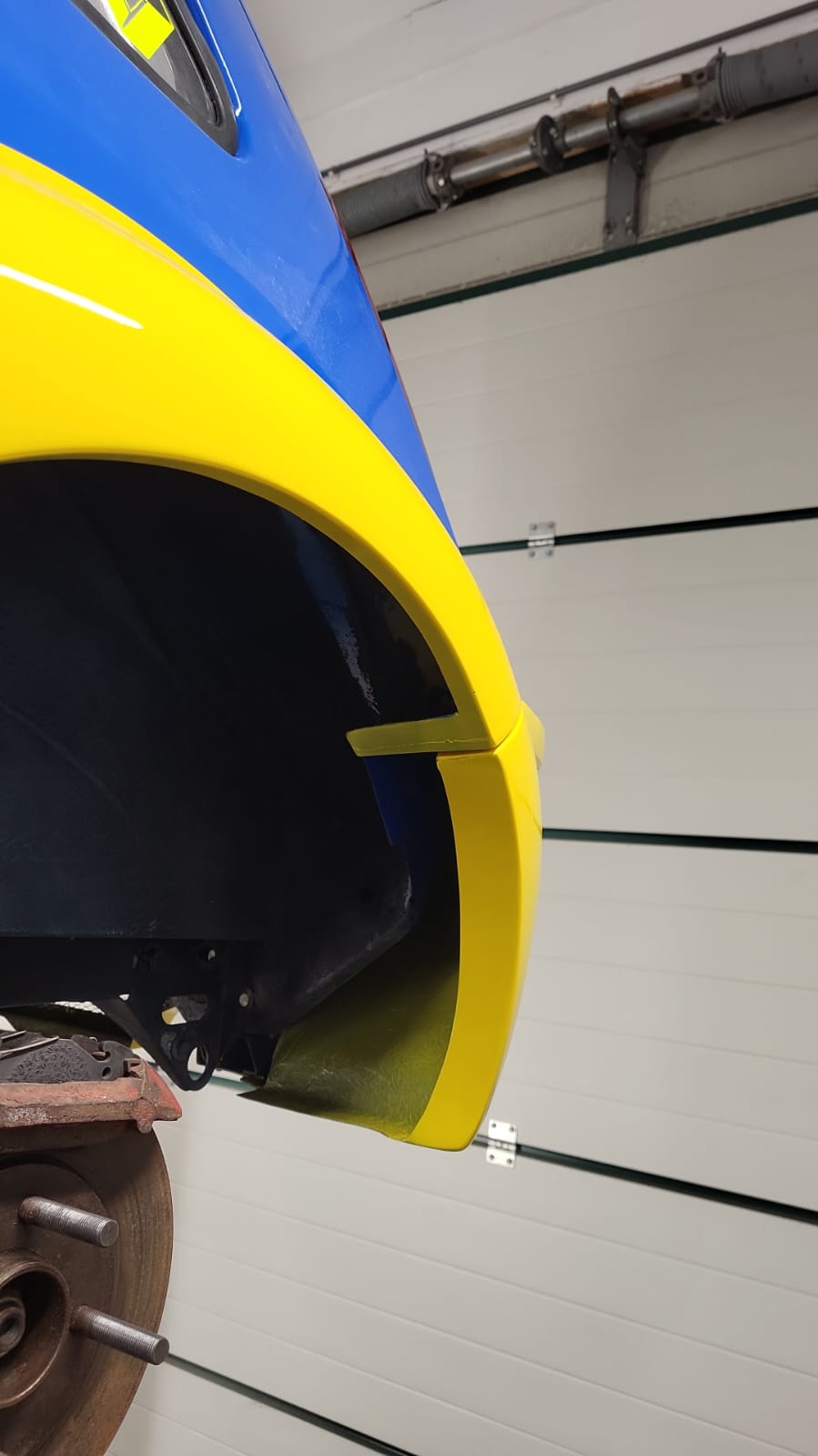

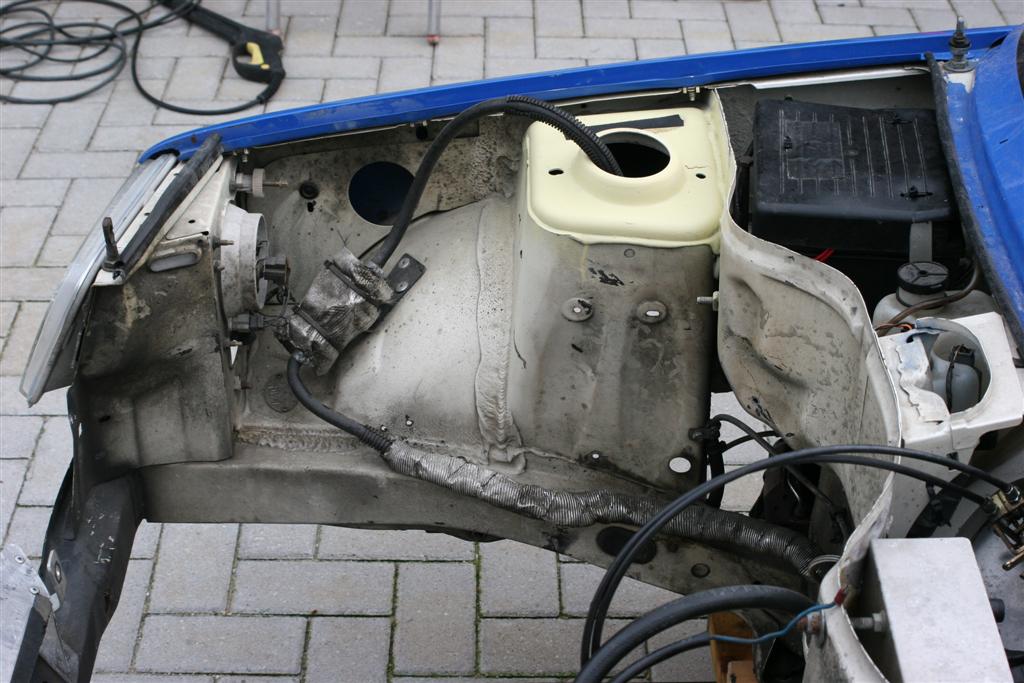

Toen zelf begonnen met het passen en meten van de verbredingsset, uiteindelijk heeft Erwin het overgenomen en afgemaakt.
Eerst slijpen, dan passen en meten, tussendoor front nog vernieuwen
Dan alles monteren en klaarmaken voor naar de spuiter.
een aantal slijpfotos zijn van voor de demontage.
slijpen 1.jpg (84.63 KiB) 20046 keer bekeken
slijpen 2.jpg (83.93 KiB) 20046 keer bekeken
slijpen 3.jpg (158.45 KiB) 20046 keer bekeken
slijpen 6.jpg (69.45 KiB) 20046 keer bekeken
alles past 1.jpg (124.63 KiB) 20046 keer bekeken

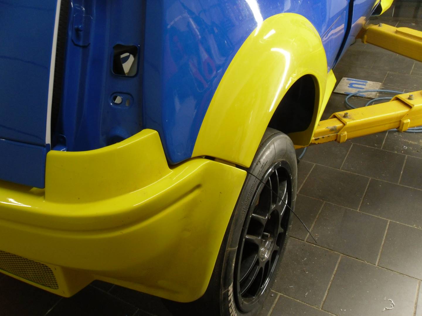

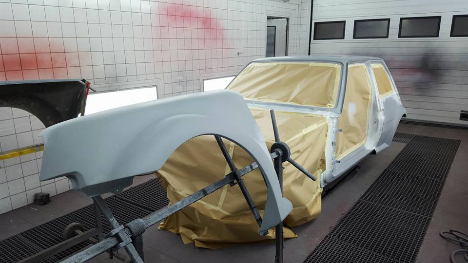

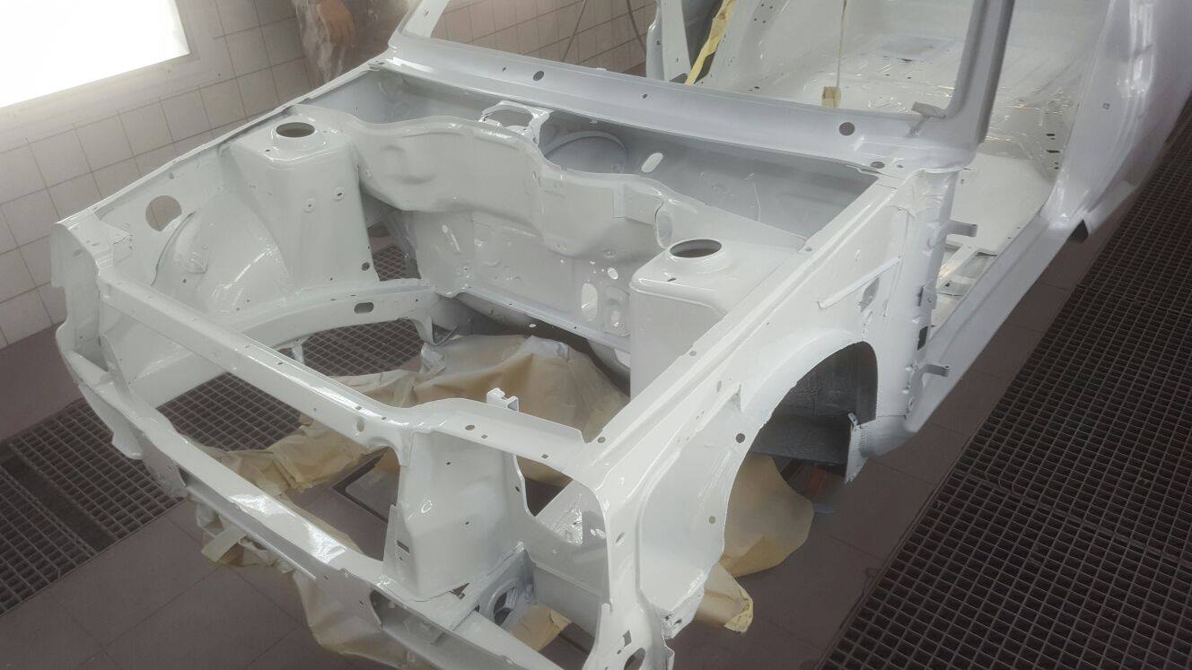

Berichten: 30275
Re: de Racevijf

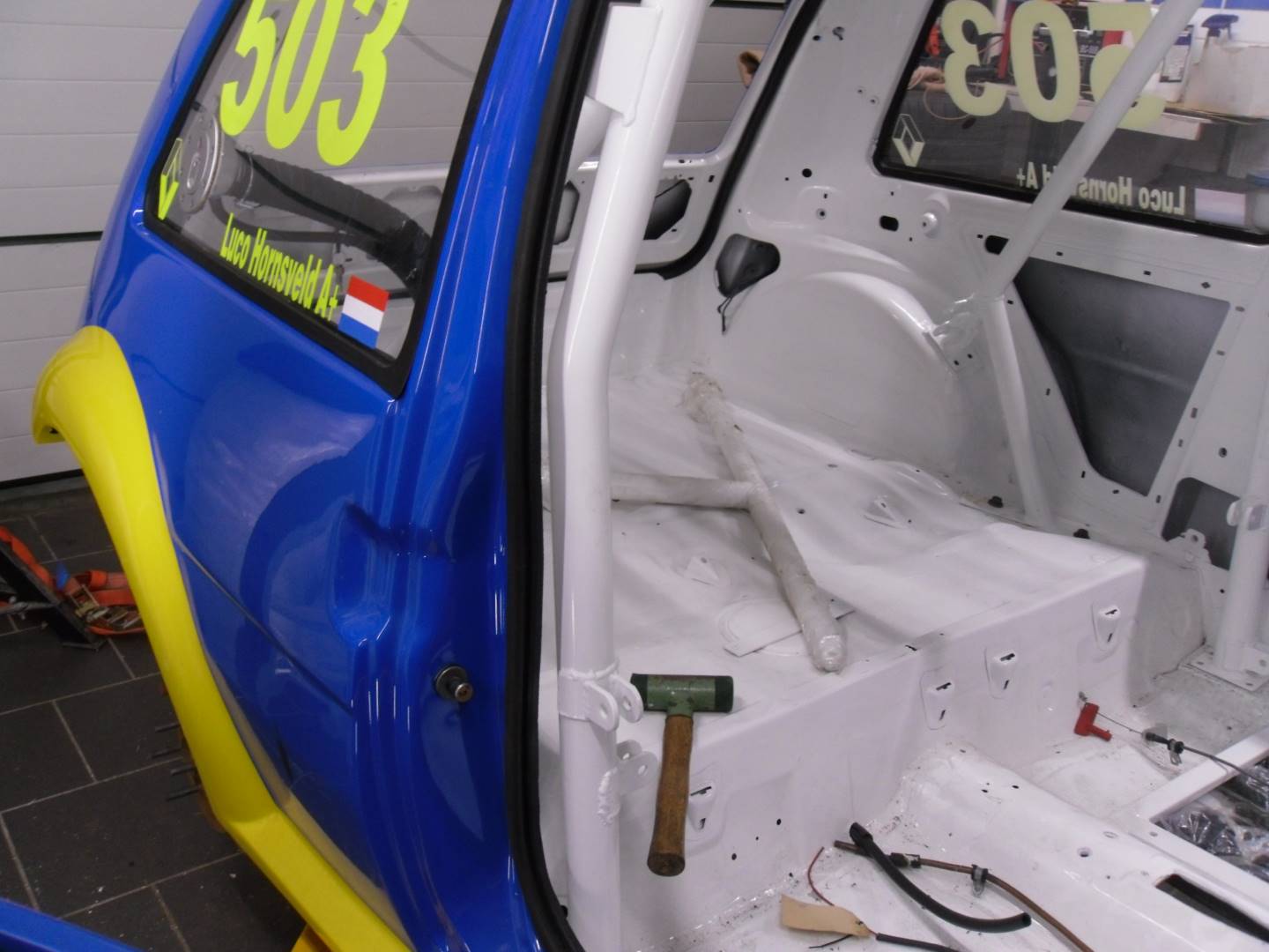

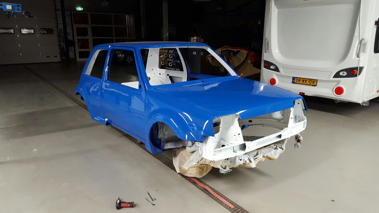

Bericht door Luco » 04 feb 2024, 22:40

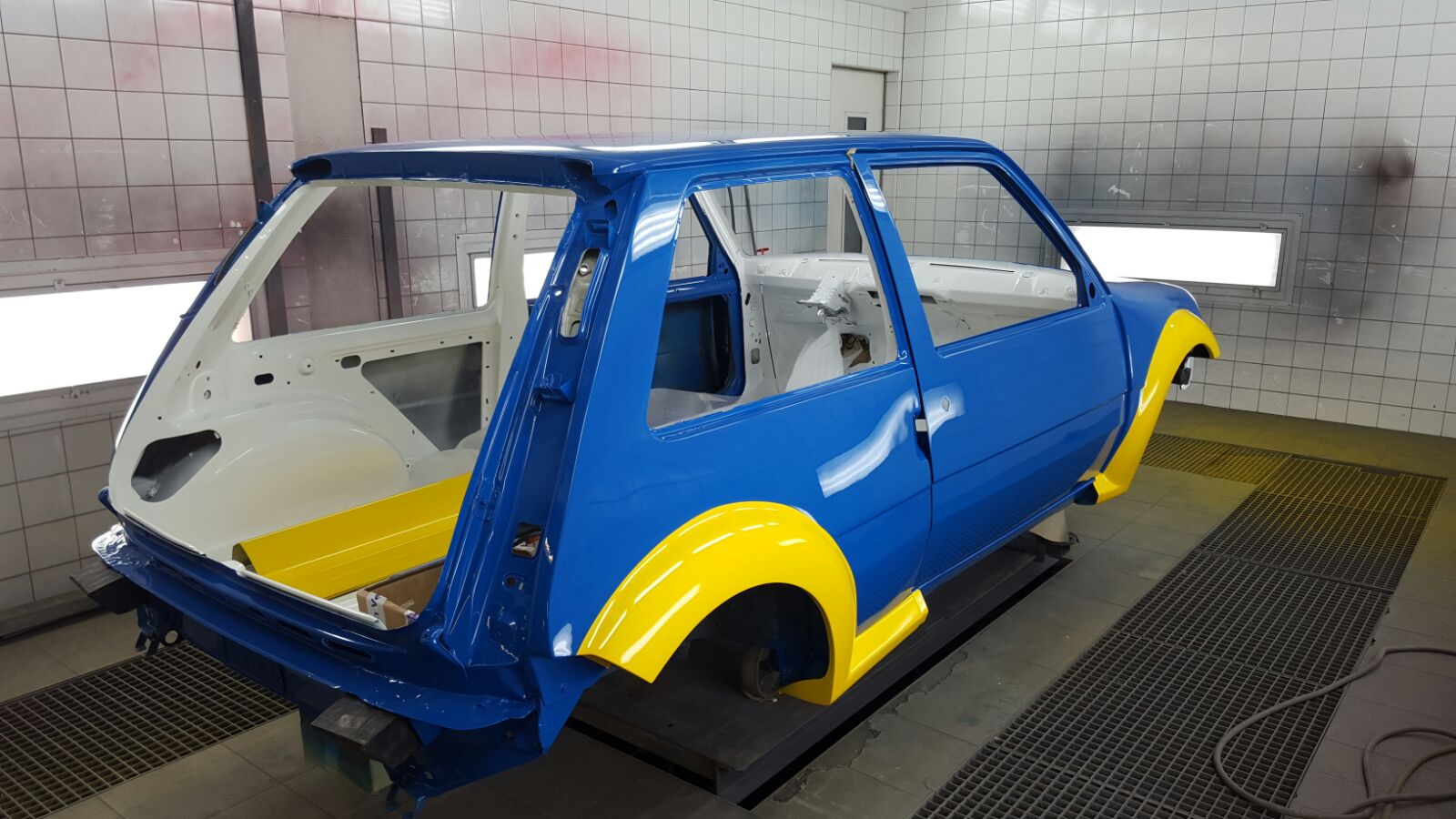

op naar de spuiter
naar de spuiter 1.jpg (125.47 KiB) 20044 keer bekeken
spuiten 1.jpg (84.71 KiB) 20044 keer bekeken
spuiten 5.jpg (69.39 KiB) 20044 keer bekeken
spuiten 13.jpg (97.66 KiB) 20044 keer bekeken
spuiten 20.jpg (102.43 KiB) 20044 keer bekeken
spuiten 24.jpg (199.99 KiB) 20044 keer bekeken

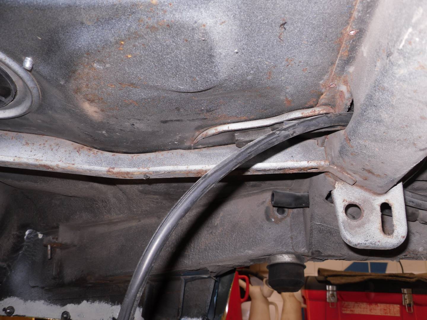

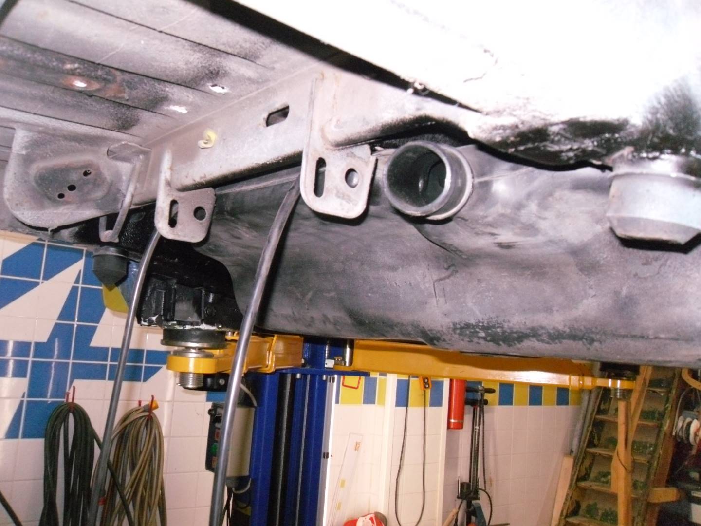

Berichten: 30275
Re: de Racevijf

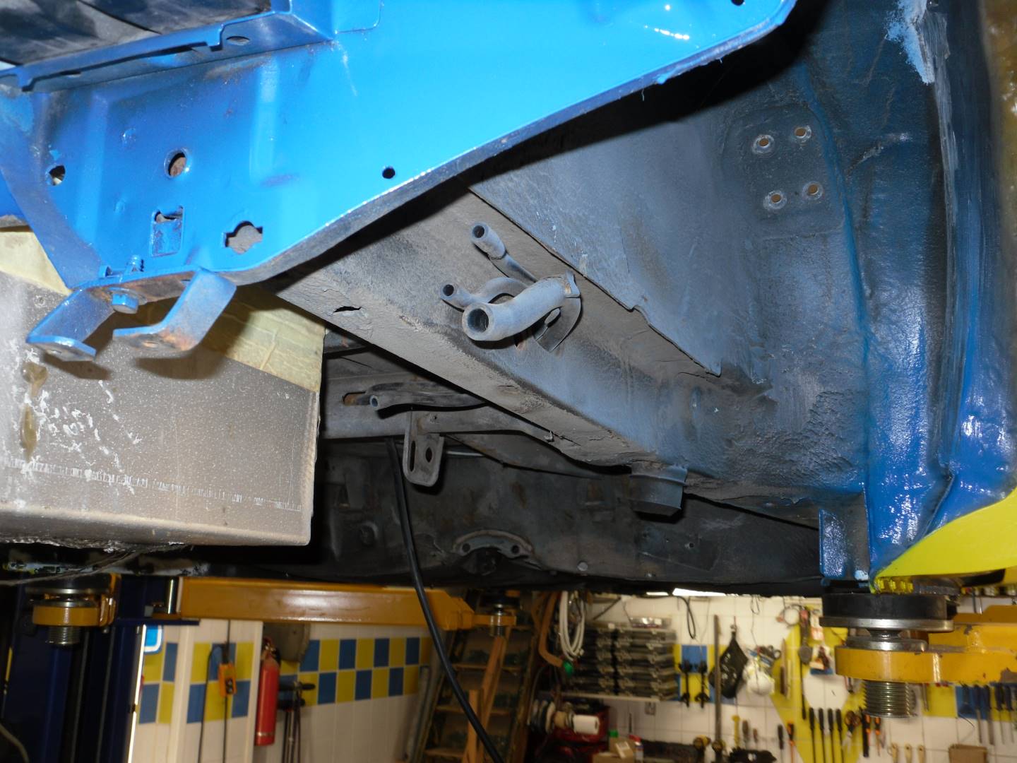

Bericht door Luco » 04 feb 2024, 22:43

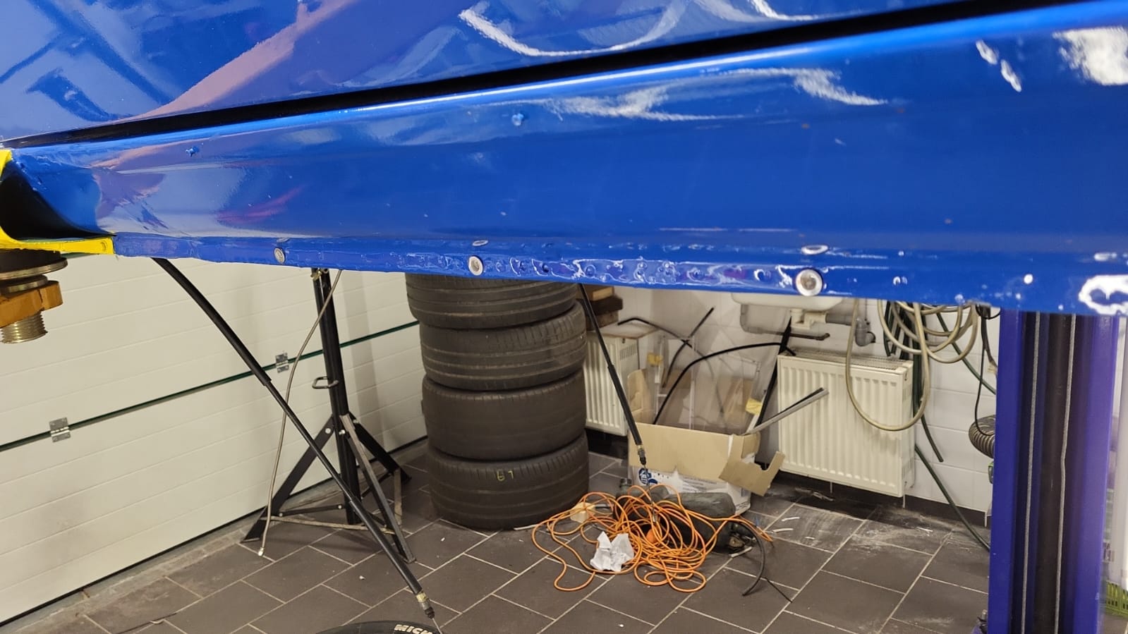

Vanaf hier heb ik de data en foto's weer in de goede volgorde 14-11-21

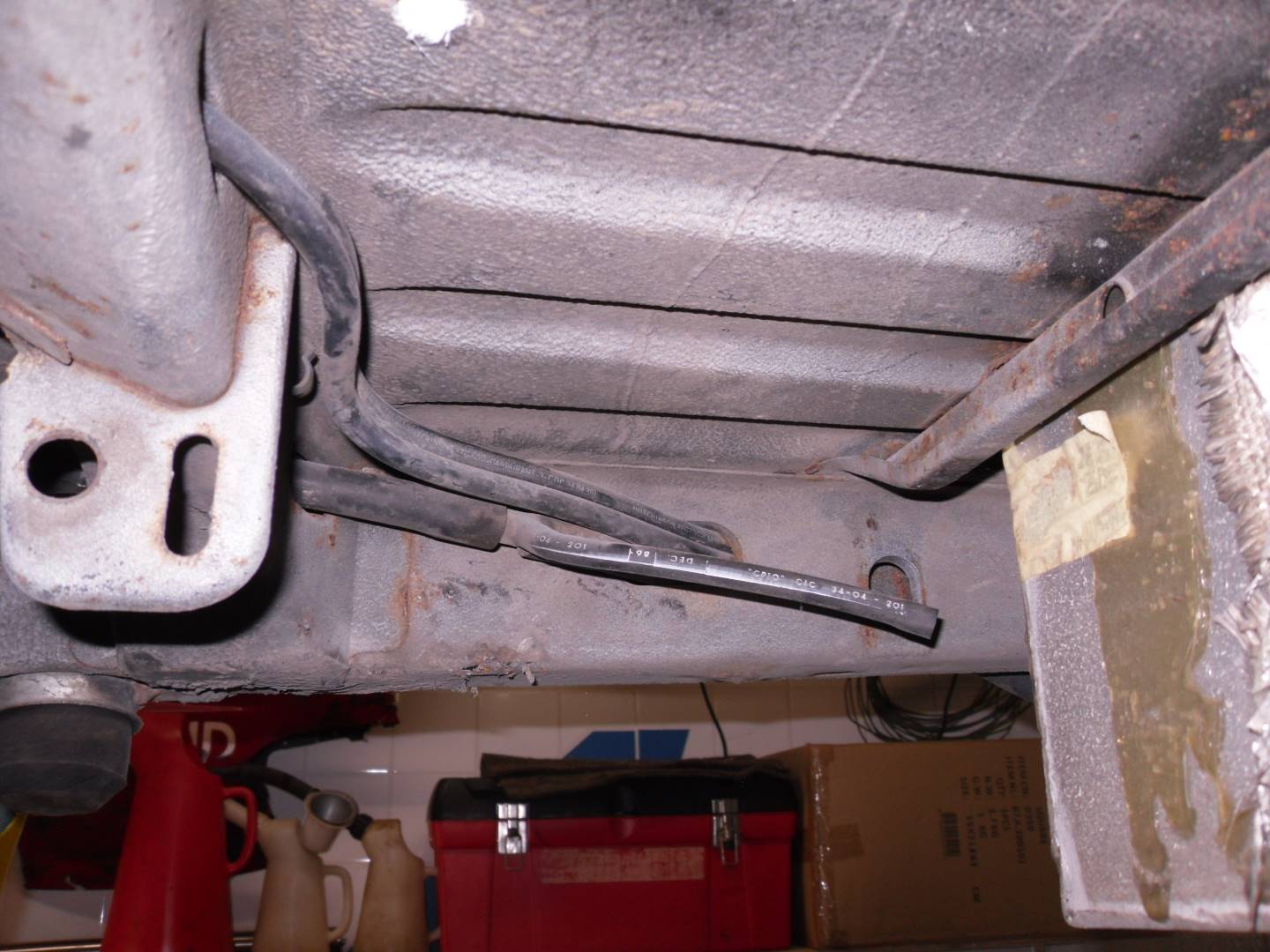

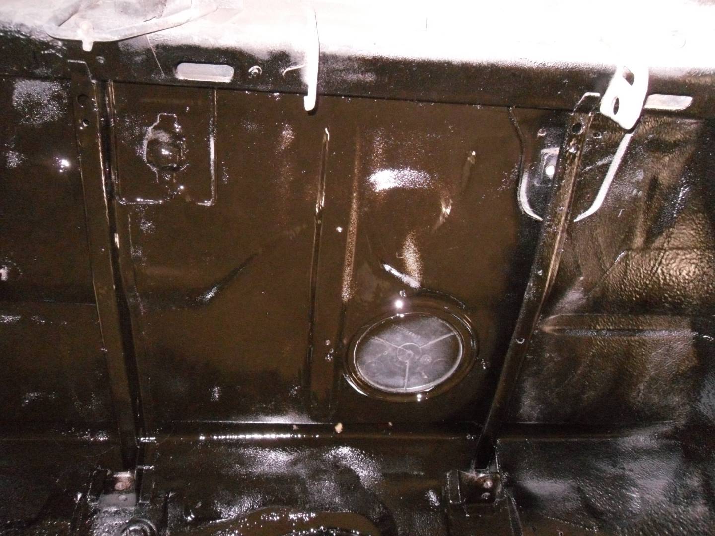

eerst de tank er weer onder en de onderkant achter de tank behandelen.
0nderkant 1 (Groot).JPG (274.64 KiB) 20040 keer bekeken
onderkant 2 (Groot).JPG (307.57 KiB) 20040 keer bekeken
onderkant 4 (Groot).JPG (279.81 KiB) 20040 keer bekeken
onderkant bodyschutz (Groot).JPG (306.8 KiB) 20040 keer bekeken
tank gemonteerd 1 (Groot).JPG (268.59 KiB) 20040 keer bekeken
tank gemonteerd 2 (Groot).JPG (289.51 KiB) 20040 keer bekeken

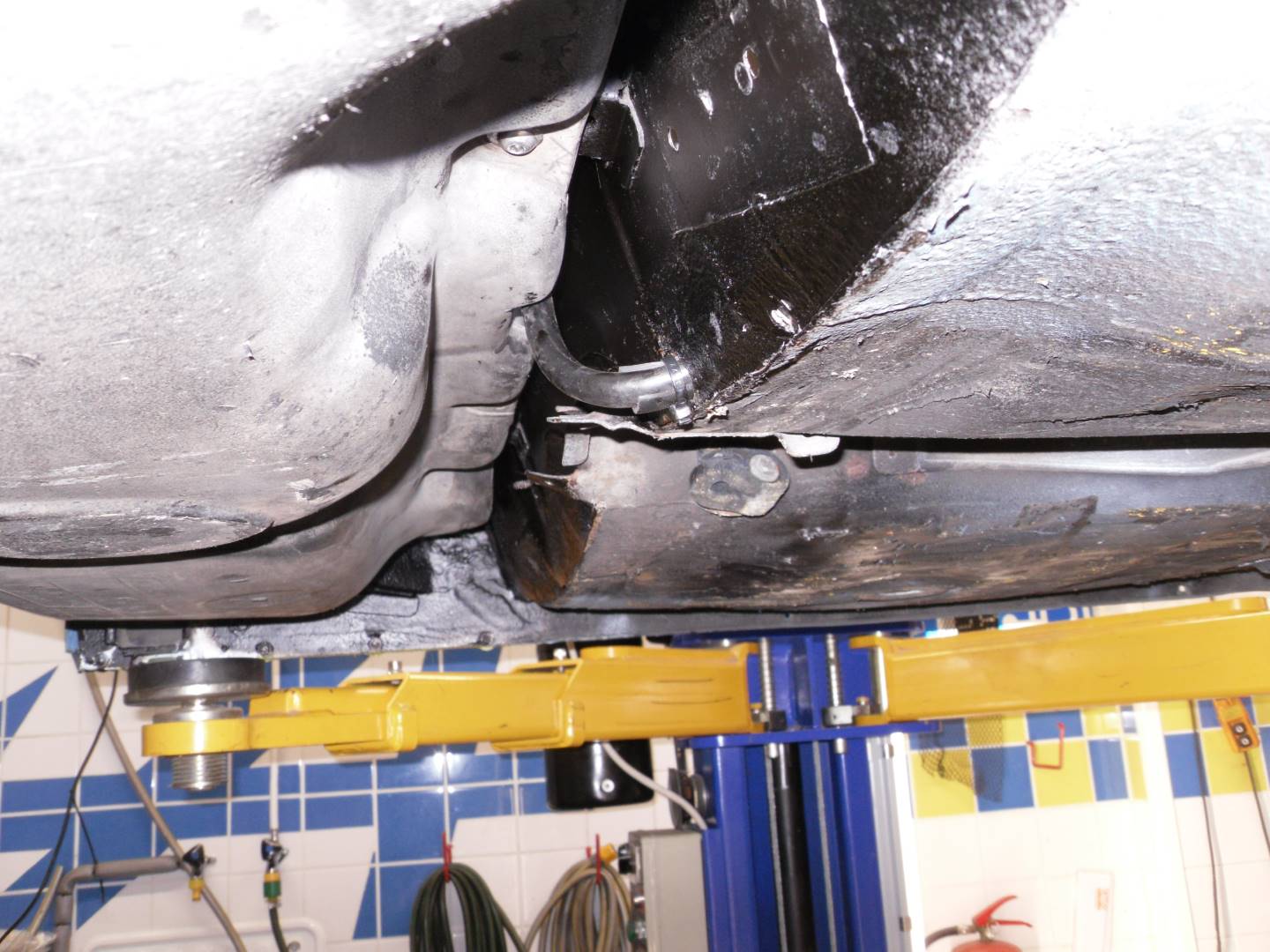

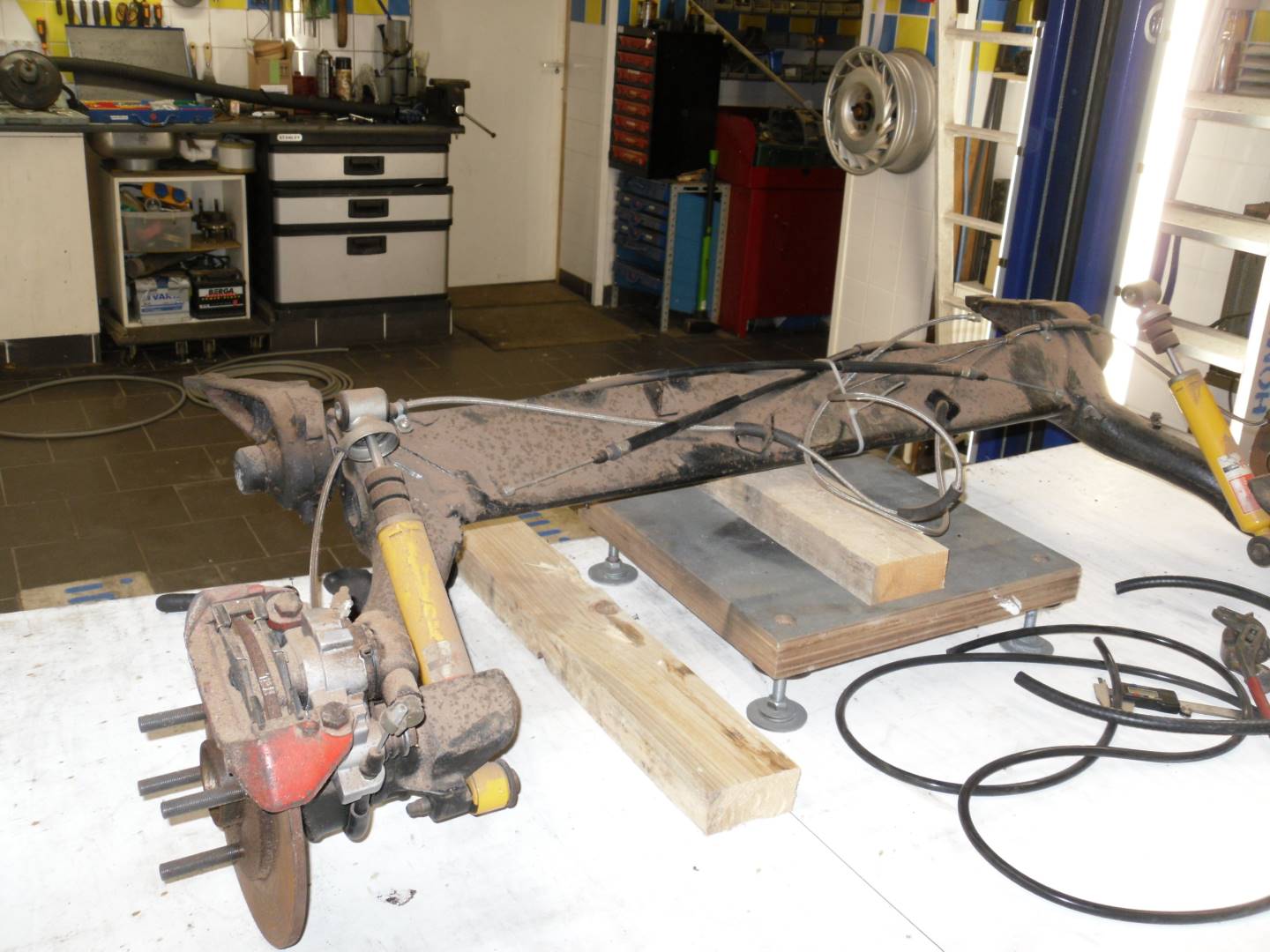

Berichten: 30275
Re: de Racevijf
Bericht door Luco » 04 feb 2024, 22:45

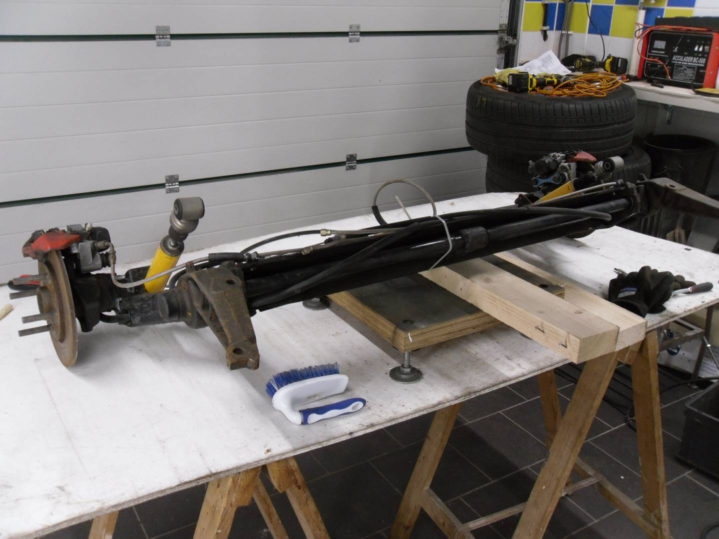

en de aangepaste achteras schoonmaken en de leidingen benzonetank eronder, reservetankje laten vervallen.
achteras stoffig.JPG (262.57 KiB) 20037 keer bekeken
achteras schoon 1.JPG (237.25 KiB) 20037 keer bekeken
achteras schoon 2.JPG (263.11 KiB) 20037 keer bekeken
achteras hangt 1.JPG (294.89 KiB) 20037 keer bekeken
achteras hangt 3.JPG (257 KiB) 20037 keer bekeken

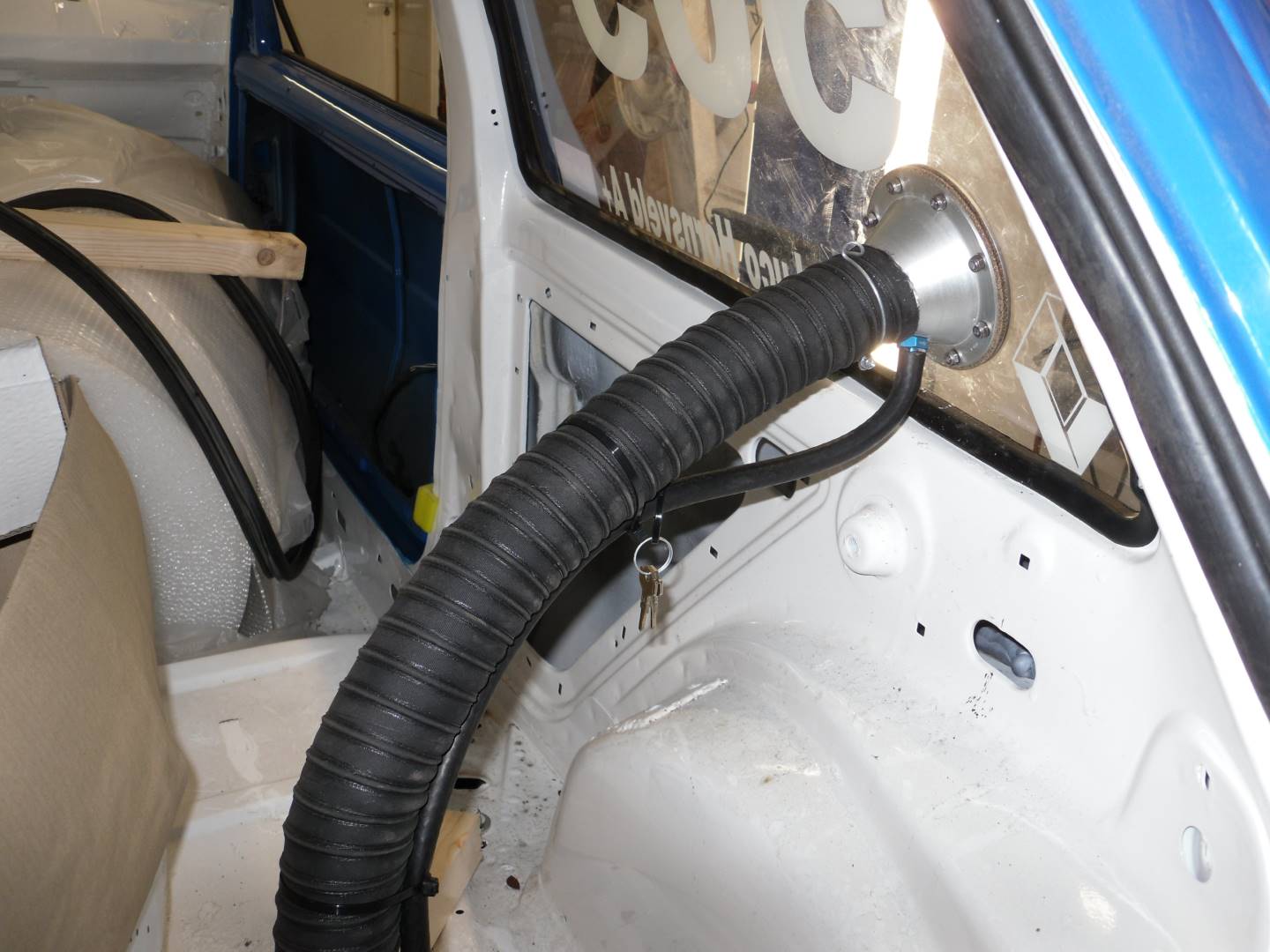

ruitjes achter erin en het werkplaatshandboek er maar bij.
eerste ruitje erin 1.JPG (257.02 KiB) 20033 keer bekeken
eerste ruitje erin.JPG (225.77 KiB) 20033 keer bekeken

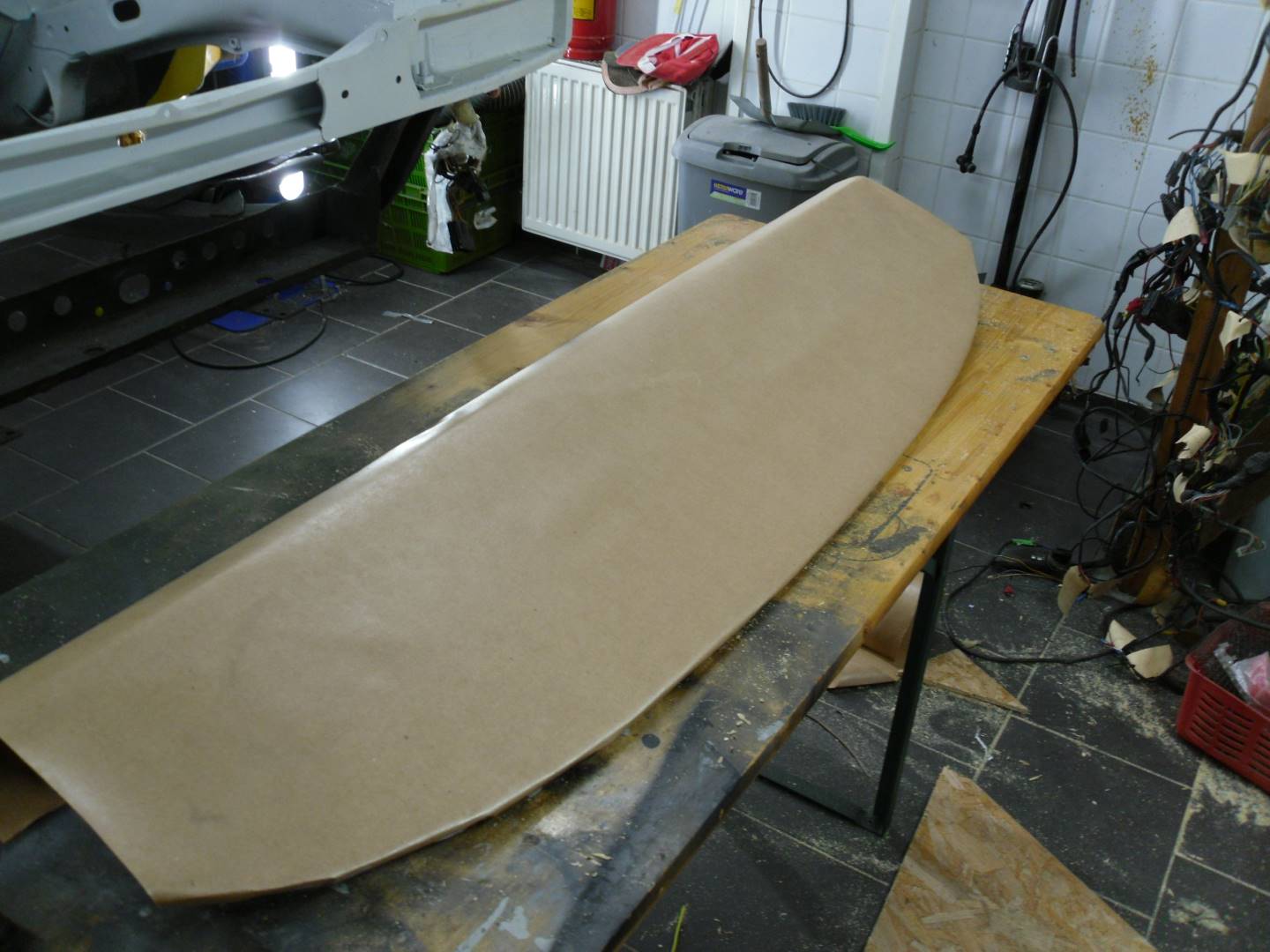

Berichten: 30275
Re: de Racevijf
Bericht door Luco » 04 feb 2024, 22:48

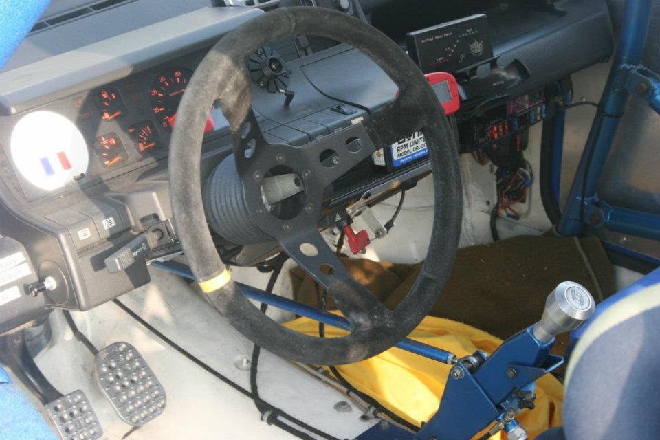

daarna een mal gemaakt om een dash ala supercopa te maken.
mal dash 1.JPG (246.06 KiB) 20032 keer bekeken
mal dash 2.JPG (225.17 KiB) 20032 keer bekeken
plaats dash.JPG (228.73 KiB) 20032 keer bekeken

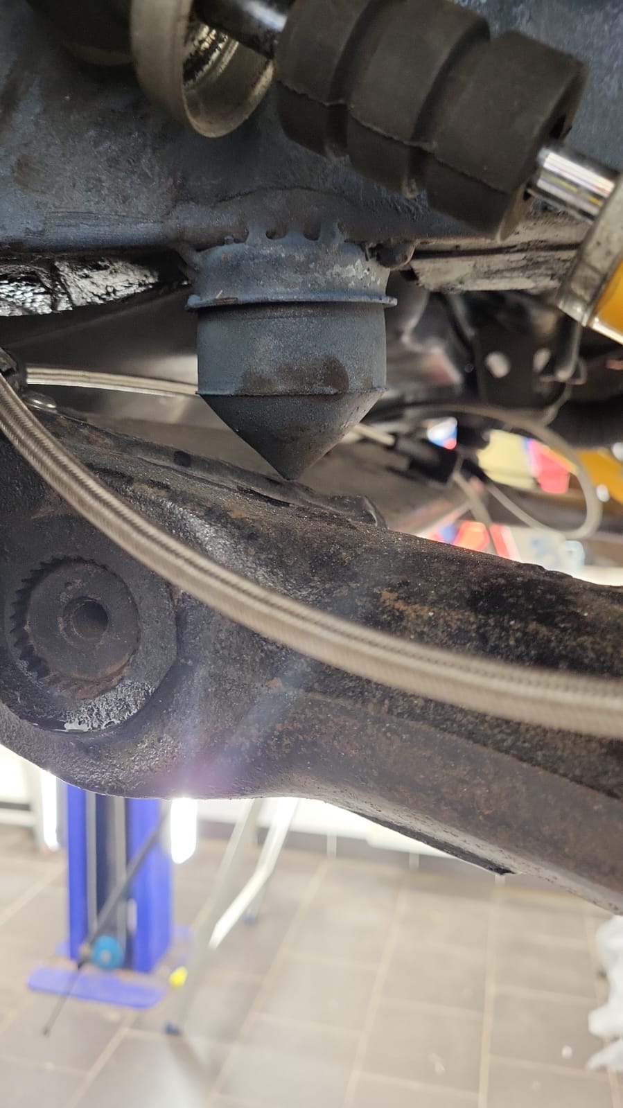

Wel grappig om te zien dat ze bij Renault de geometrie van de achterdempers op een torsieas wel goed hebben gedaan in tegenstelling tot de mannen die Peugeot gebakjes maakten...
Succes met de opbouw!

Rolf205 schreef: 05 feb 2024, 08:37 Mooi verhaal!
Ik ben wel benieuwd na jouw opmerking over dat het bij die Renault beter is als bij de Peugeot. Wat doet Renault beter?

Ik zal eens een plaatje zoeken; de wheel to damper ratio bij de 205 is iets van 1:2,5. Als het wiel 2,5cm inveert, beweegt de demper 1cm, waardoor je het moeilijker maakt voor de demper om goed te dempen.
Edit:
Foto van internet: de demper zit nog niet halverwege op de draagarm:
Bij de 5 zit hij bij de as en maakt de demper meer slag (=beter).
Ik ben echt benieuwd wat de vlakke bodem gaat brengen en wat je nieuwe tijden op CPZ worden.

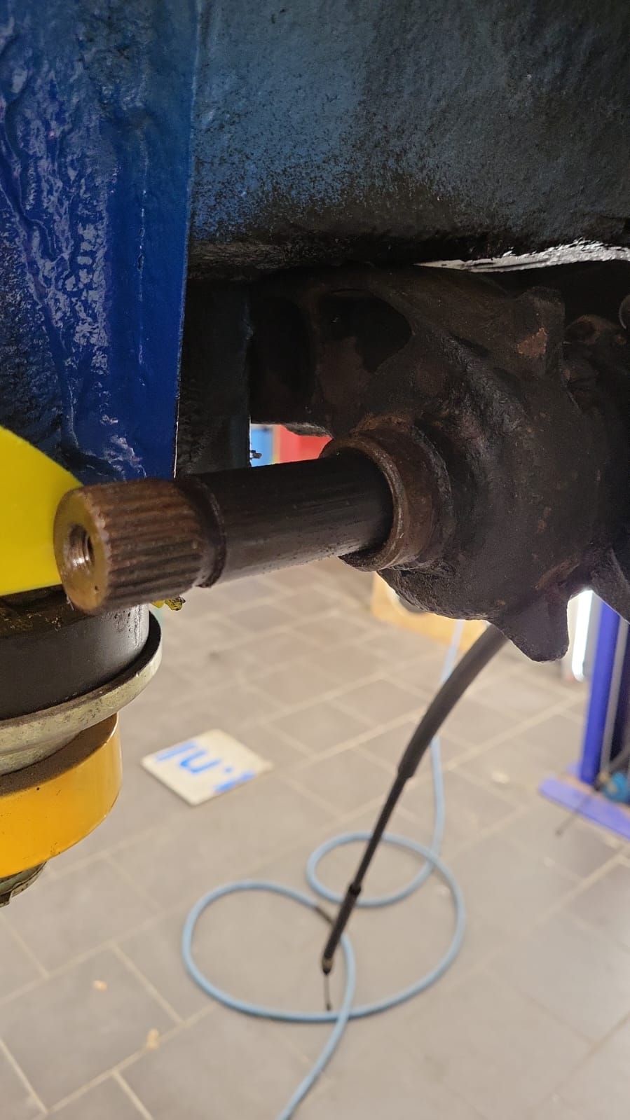

Berichten: 30275
Re: de Racevijf
Bericht door Luco » 05 feb 2024, 15:08

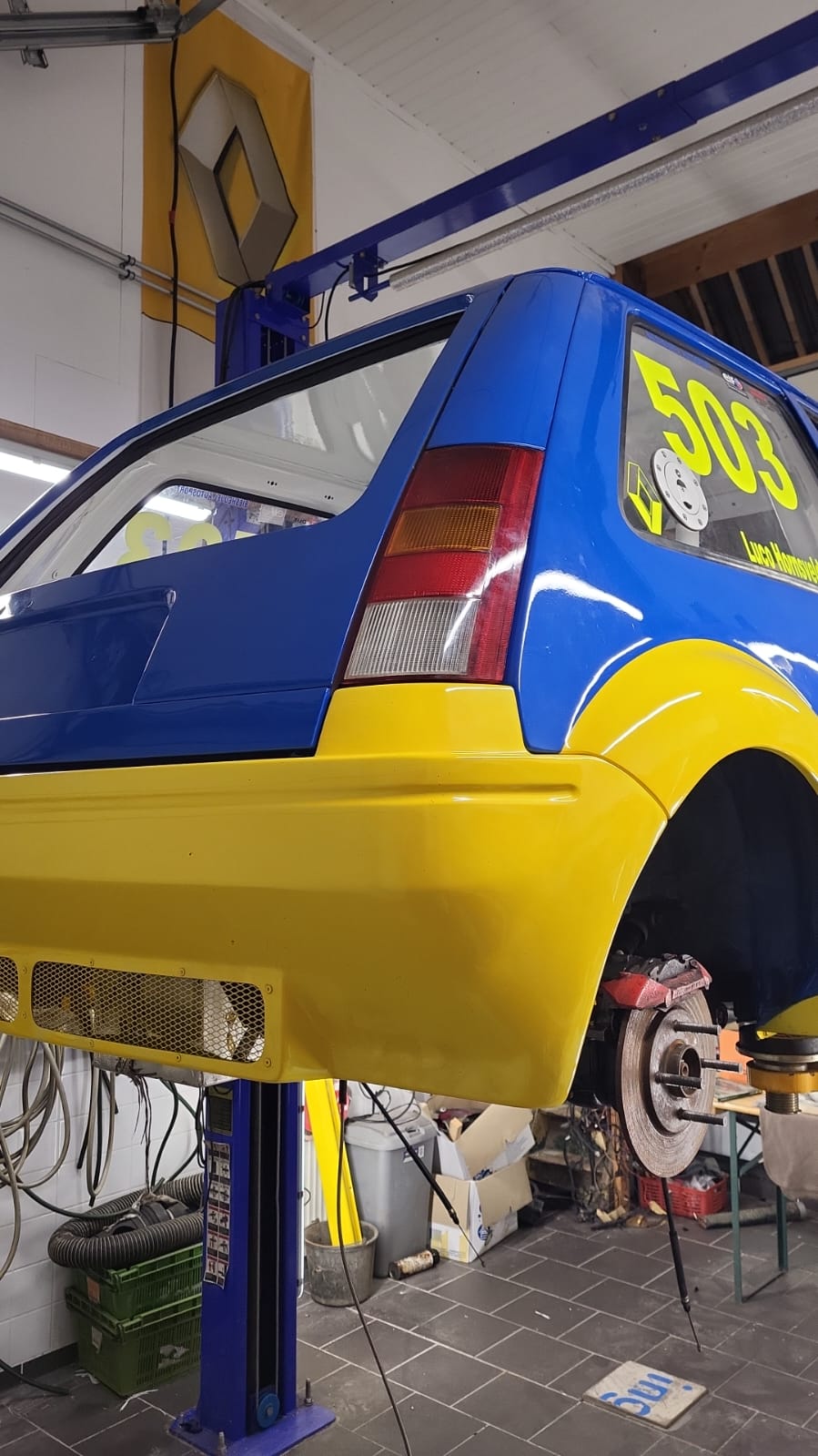

Alexsti schreef: 05 feb 2024, 10:31 Heb je destijds veel zien rijden met de Racevijf toen ik nog langs de baan stond, als ik dan over de portofoon hoorde dat er een auto gecrasht was ofzoiets keek ik altijd of je weer ongeschonden langskwam, en als dat het geval was , pfff...
Misschien leuk om in de toekomst bij de Harc te gaan rijden of bij andere historische clubs ? de auto (en de bestuurder :tooth: ) is aardig op leeftijd, auto is 30/35 jaar oud ?
In ieder geval leuk om te volgen. :thumbup:
Ik mocht bij de harc niet rijden ivm de sequentiele bak, maar zonder flippers (en die heb ik niet) schijnt het wel te mogen, dus als die klaar is dan is dat wel een optie,
Wel leuk dat je zo meeleefde langs de kant, zonder jullie kan het ook allemaal niet.

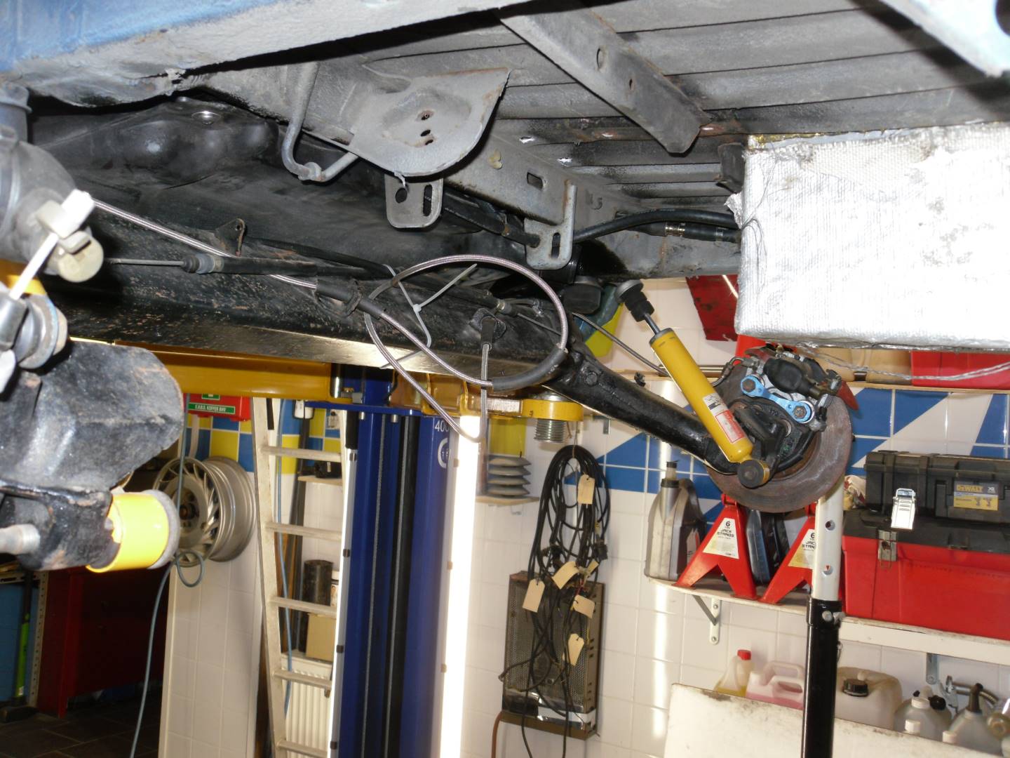

@Rolf, mooie uitleg, wist ik niet, ik heb zowiezo maar een cm of 2,5 vering, want dan zit ikal ruim op de bumpstops
Hier hangt die nog net vrij, maar staat niet op zijn wielen.
hoogte as.jpeg (138.68 KiB) 19676 keer bekeken

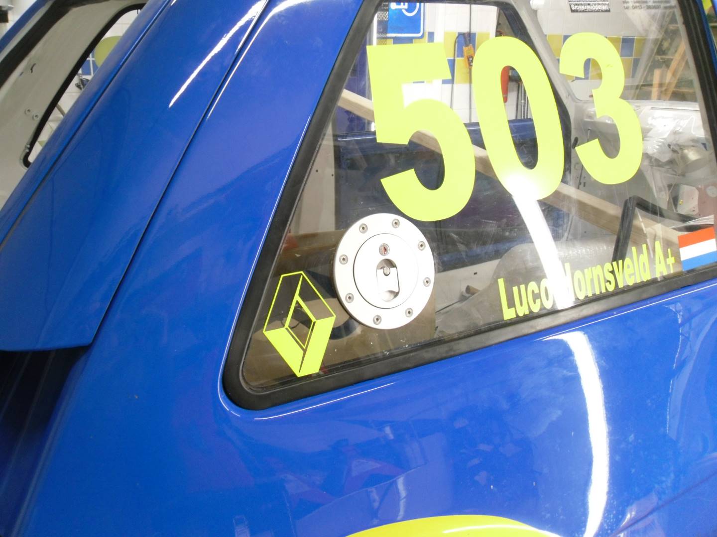

Berichten: 30275
Re: de Racevijf
Bericht door Luco » 05 feb 2024, 16:40
februari 2022

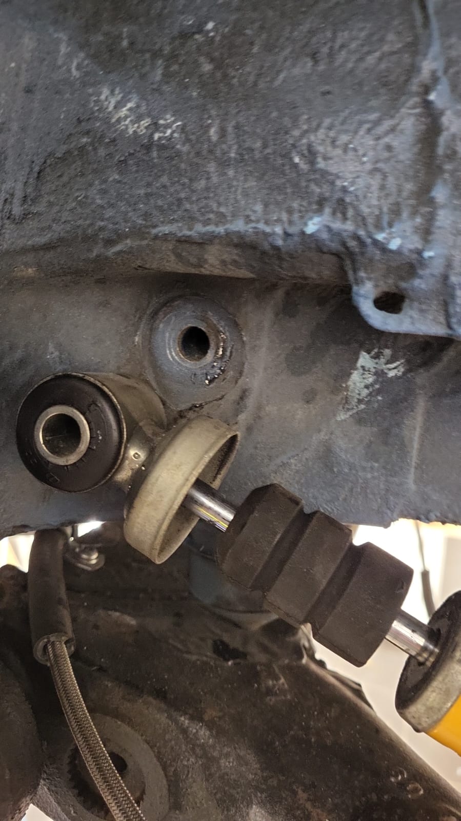

Achterste stuk kooi erin gezet omdat daar ook de achteras tegelijk mee vast zit, achteras nu helemaal vast en op moment aangetrokken.
Krijg alleen de torsie niet ver genoeg ingedrukt om de schokbrekers in het bevestigingspunt te krijgen, daar moet ik nog wat op verzinnen.
Wilde verder met de achterlichten, zover mogelijk gedemonteerd en wilde ze in de vaatwasser doen, helaas die ging dus net kapot.
Dus dat komt nog.
Deurrubbers erin en aan 1 kant de sierlijsten van het raam er ook in.
Ook de bumper even gepast, maar die kan ik pas definitief monteren als de achterlichten erin zitten.
Laatste onderdelen tankdop waren binnen dus die ook gemonteerd.
bumper passen.JPG (219.29 KiB) 19644 keer bekeken
kooi 2.JPG (203.13 KiB) 19644 keer bekeken
rubbers 1.JPG (223.51 KiB) 19644 keer bekeken
tankdop 1.JPG (240.63 KiB) 19644 keer bekeken
tankdop 2.JPG (246.34 KiB) 19644 keer bekeken

Inmiddels meer info over de torsie, ik heb destijds een standaard as aan laten passen naar een andere bevestiging waardoor die iets verder naar buiten komt ivm de verbredingsset, deze was natuurlijk niet verlaagd, dus gisterenavond de veerstaaf ingespoten met WD40, want die as zit vaak helemaal vast gerot.
Maar ik had mazzel, de veerstaaf kwam redelijk makkelijk los, morgen even schoonmaken, goed invetten en dan de schokbrekers vastzetten en dan weer proberen de veerstaaf weer terug te kloppen.
veerstaaf los.jpeg (122.69 KiB) 19644 keer bekeken
hoogte as.jpeg (138.68 KiB) 19644 keer bekeken

Vandaag de kleine schuur leegegeruimd voor een egalinevloer waarna er over een tijdje een tegelvloer gelegd wordt, stallingsplek van de Alpine wordt dat.
Verder nog de deurpanelen van de racevijf strak geklopt (zaten wat butsen is) en een fatsoenlijke handgreep gemaakt want dat was tot nu toe een met tape omwikkelde koperdraad, dit is net wat makkelijker en netter.
Nu nog kiezen welke wrap er op de panelen gaat (carbon look of finishvlag look)

na het halve dak met asbestplaten verwijderd te hebben toch nog wat aan de werkplaats achterzijde schuur gedaan, alles opgeruimd, werkbank leeg gemaakt, nieuwe meter besteld voor de pers en de draaibank schoongemaakt en er een led balk boven gehangen, kunnen we morgen als het dak af is iig de achterlichten polijsten.
Zo, toch na het asbest dak verwijderen en opruimen, toch nog wat kunnen doen aan de vijf, achterlichten getest en bedradingskleuren opgeschreven, daarna helemaal gereinigd en gepolijst, toen gemonteerd met een stuk bedrading, en de bumper ook gemonteerd en vast de blindklinkmoeren voor de dorpels ook gedaan, wel een hoop rommelen om het een beetje pas te krijgen die kunststof verbredingsset.
Nu eerst verder met het subframe voor.
bumper aan set.jpeg (75.67 KiB) 19640 keer bekeken
bumper en achterlichten gemonteerd.jpeg (167.62 KiB) 19640 keer bekeken
