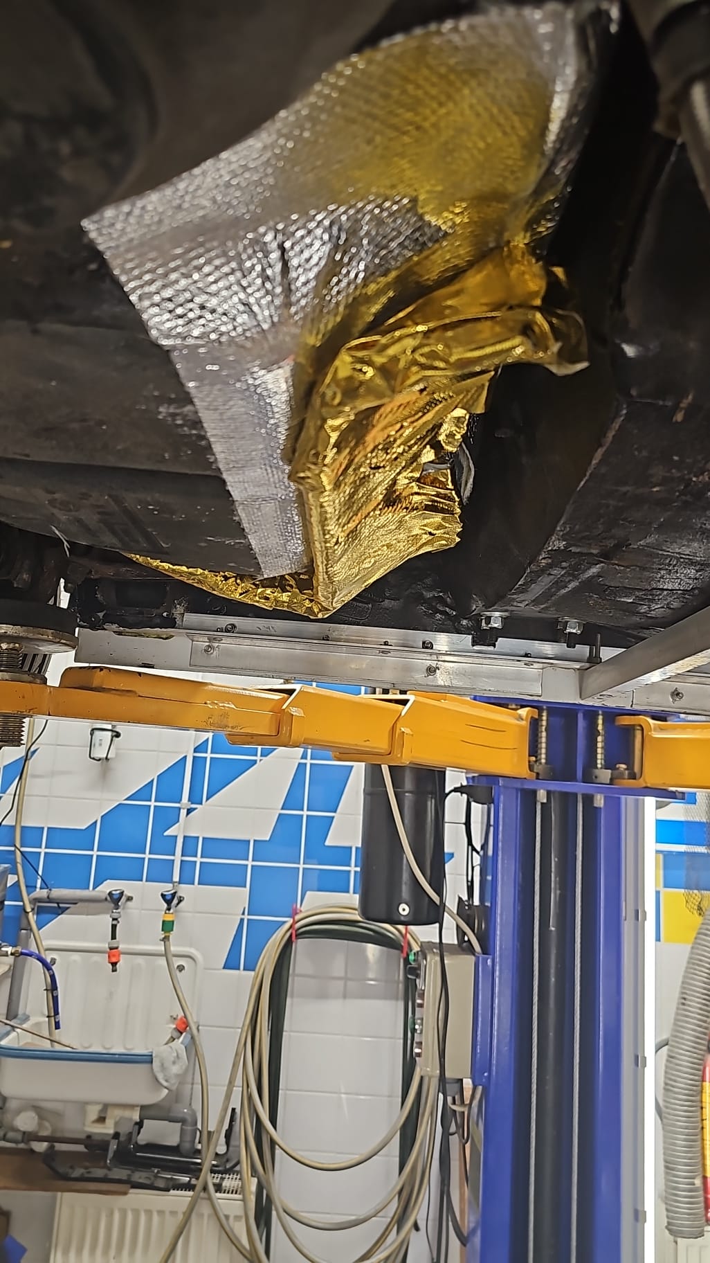

Ik had nog een tank liggen, alleen had die de bekende lekkageplek, deze op kunnen lossen.

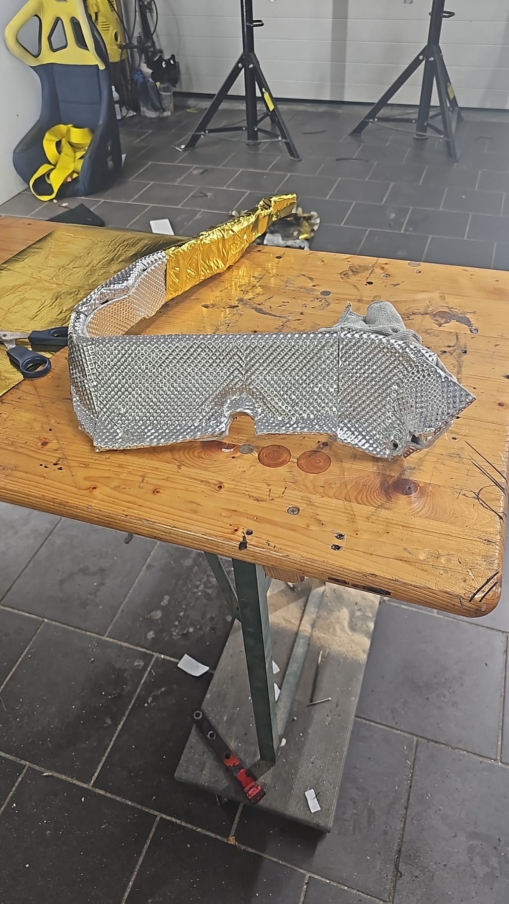

Alleen een hitteschild is niet meer te krijgen, maar nog een verroeste gevonden op zolder, dus deze ga ik bekleden met isolatiemat met een laag aluminium, dan wordt die weer stevig en beschermt die de tank bater.
Ook nog twee luchthabbers monteren in de bodemplaat, een aan het begin van de uitlaat en een waar de uitlaat dicht bij de tank zit.
Gelijk genoeg materiaal besteld om de tunnel te bekleden want die wordt ook bloedheet.

Tank die ik had hersteld, vlotter erin en hitteschild bekleed.

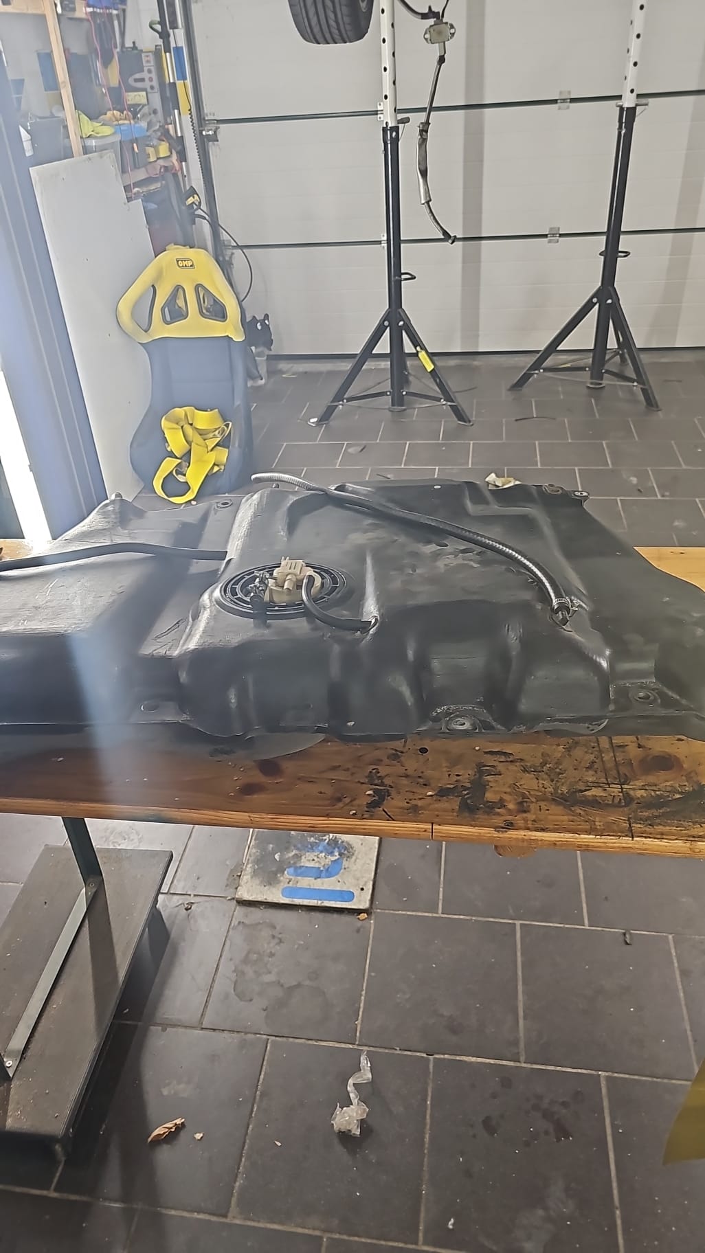

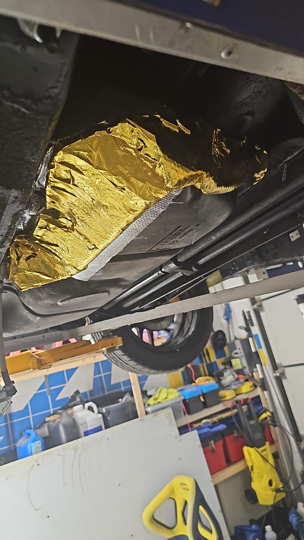

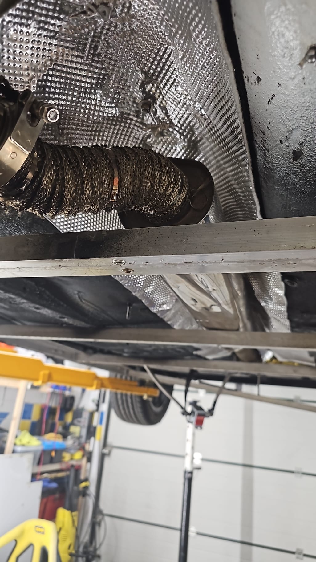

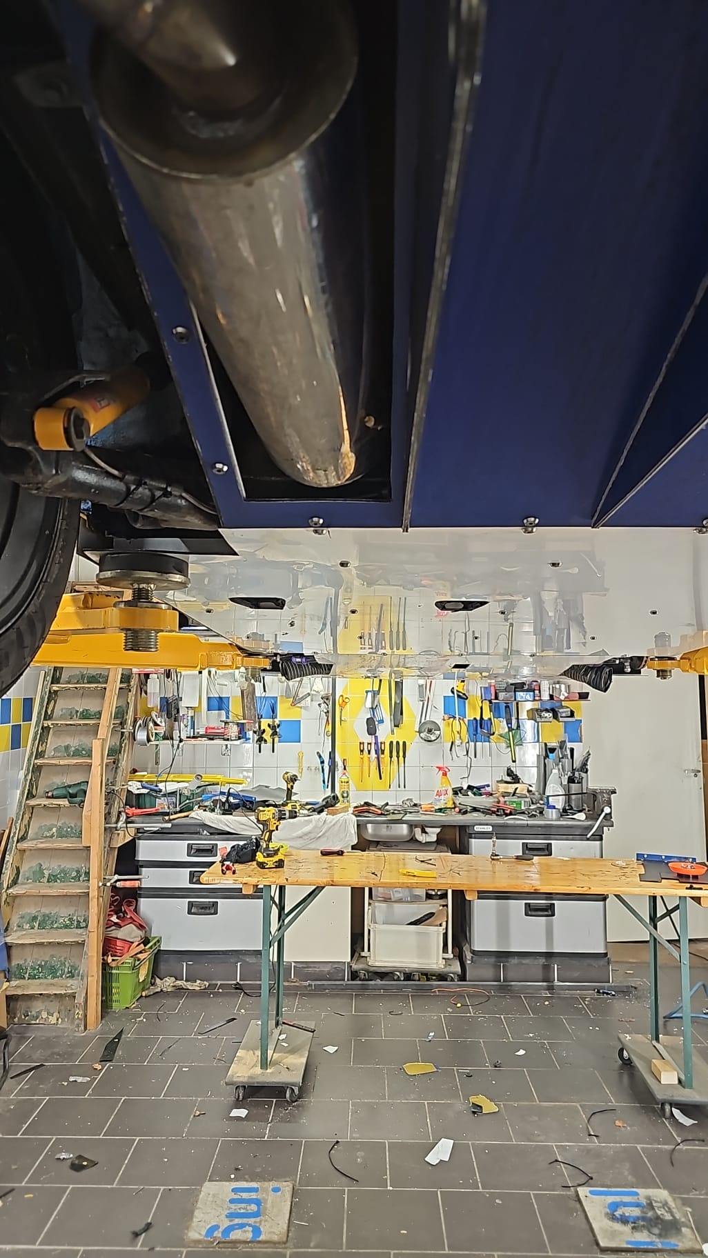

Gisteren de tank en het hitteschild gemonteerd, en vanochtend de uitlaat er weer onder gehangen.
Zou nu goed moeten blijven, voor de zekerheid maak ik denk ik nog een luchthapper in de bodem gericht op de uitlaat in de buurt van de tank.

Berichten: 4865
Re: de Racevijf, Trail and error
Bericht door SlowCo » 13 jul 2025, 11:18
Dat zou toch voldoende bescherming moeten zijn, lijkt me.

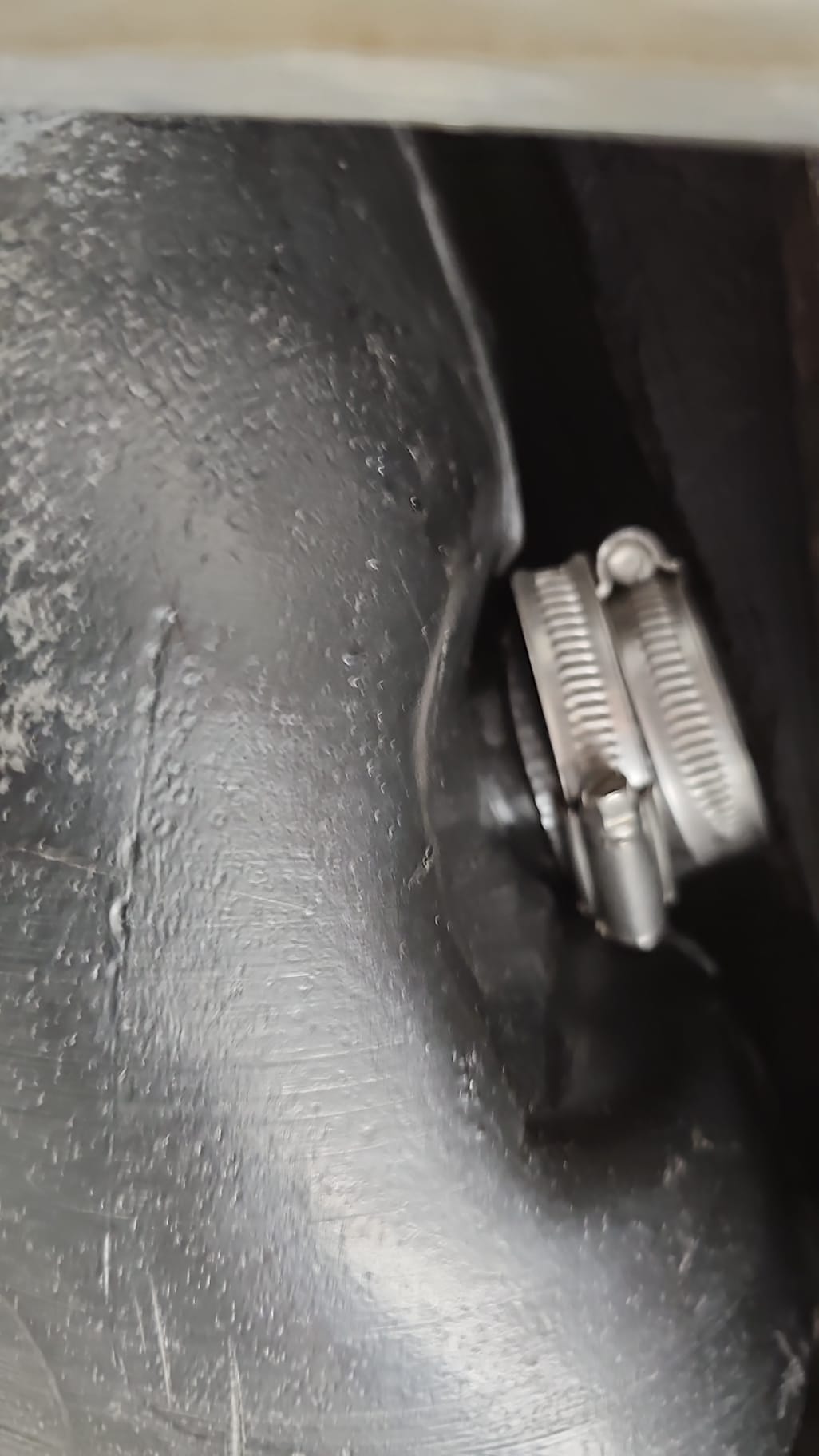

Ik dacht de lekkage opgelost te hebben, helaas toch was het smelten van de bekende lekkende dop niet goed gegaan, dus toch weer lekkage, weer tank leeg, weer uitlaat eronderuit voor wat ruimte.
Tank los gemaakt en een stukje opgeschoven, had ik precies genoeg ruimte om er een benzinebestendige slang op te schuiven met een alu stop van 40mm doorsnede en 1 cm dik ertussen te frommelen en vast te zetten, tank weer opgeschoven zodat ik hem vast kon zetten, nu zit de slang met dop met de dop klem tegen een balk van de achteras dus kan die er echt nooit meer af, slangenklem aangedraaid, tank weer vol en nu maar twee dagen afwachten voor ik alles weer terug ga bouwen.
dop tank.jpg (113.36 KiB) 4460 keer bekeken

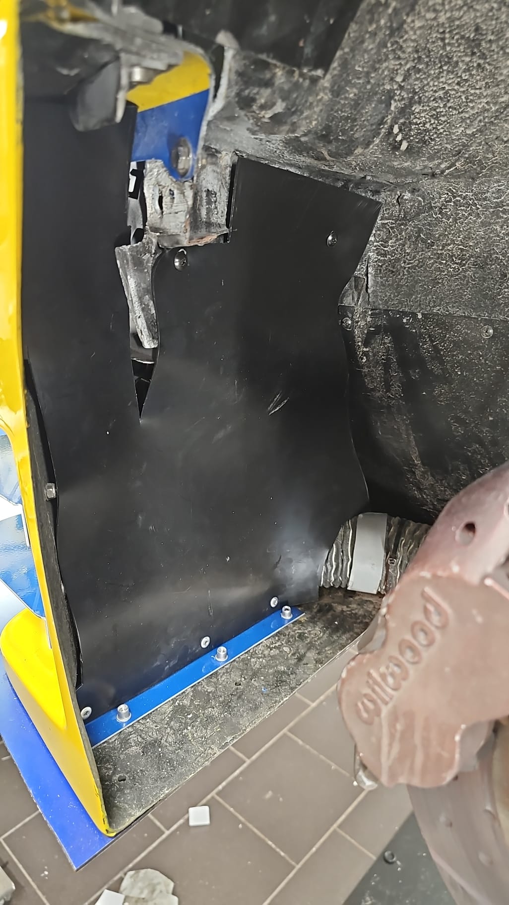

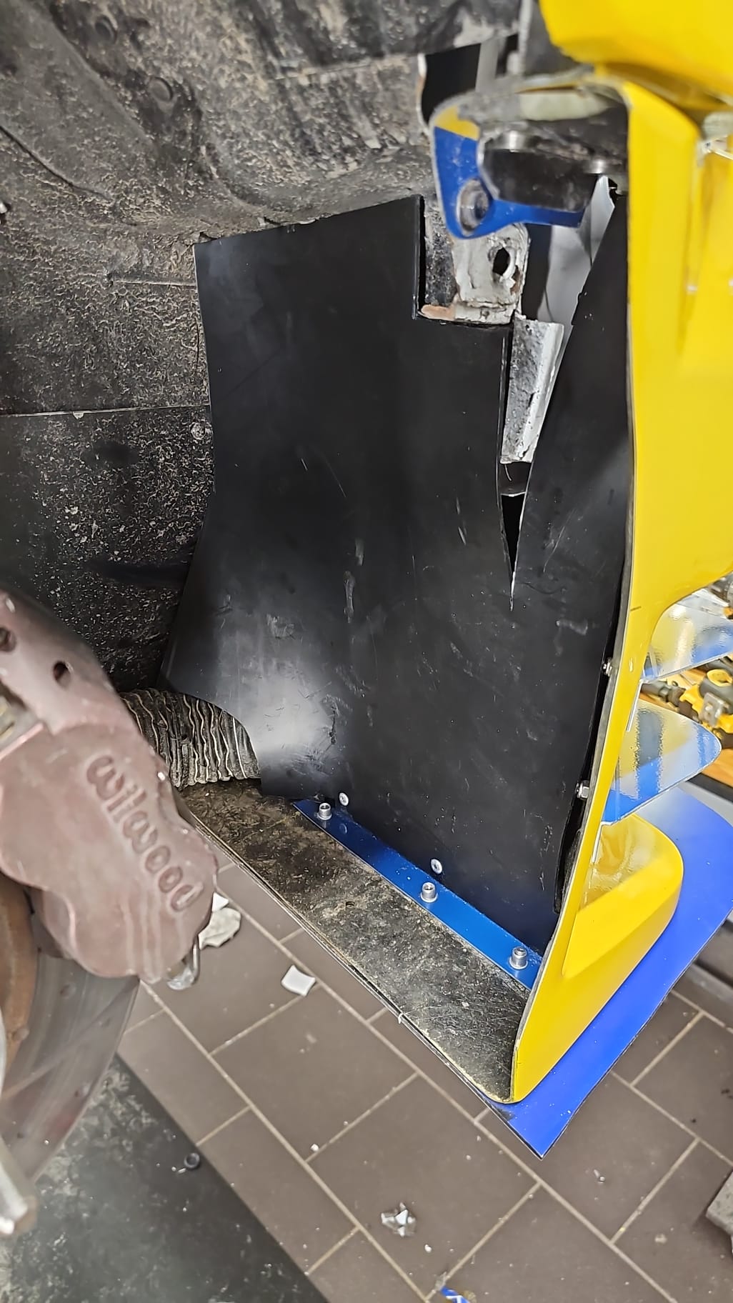

Ook nog een modificatie gedaan aan de kunststof bescherming voor de bumper, bij insturen liep dat toch iets aan en dan komt er uiteindelijk een gat in, nu wat aangepast zodat de flap wat verder naar achteren kan.

Berichten: 30259
Bericht door Martijn_bmw » 26 jul 2025, 20:33
Hopelijk blijft ie nu dicht ook met rijden. Trillingen, bochten enz is nog wel wat anders dan stilstaan denk ik :)
Berichten: 30326
Bericht door Luco » 26 jul 2025, 21:15
tank zit aan chassis vast en de "dop"kan er niet afschuiven omdat die tegen de balk van de achteras zit, als het goed is beweegt het dus niet, maar ga wel eerst even zonder bodem testrijden :-)
Berichten: 30259
Bericht door Martijn_bmw » 27 jul 2025, 09:08
Zou ik idd even doen, scheelt een hoop sleutelwerk als je er toch nog bij moet :)

Berichten: 30326
Bericht door Luco » 02 aug 2025, 09:09
Gisteren proefrit gedaan, alles ok, loopt niet meer aan tegen de spatlappen die voorkomen dat er troep in de bumper komt, alleen bij volledig insturen loopt de band nog tegen de remkoeling aan, nou prima.

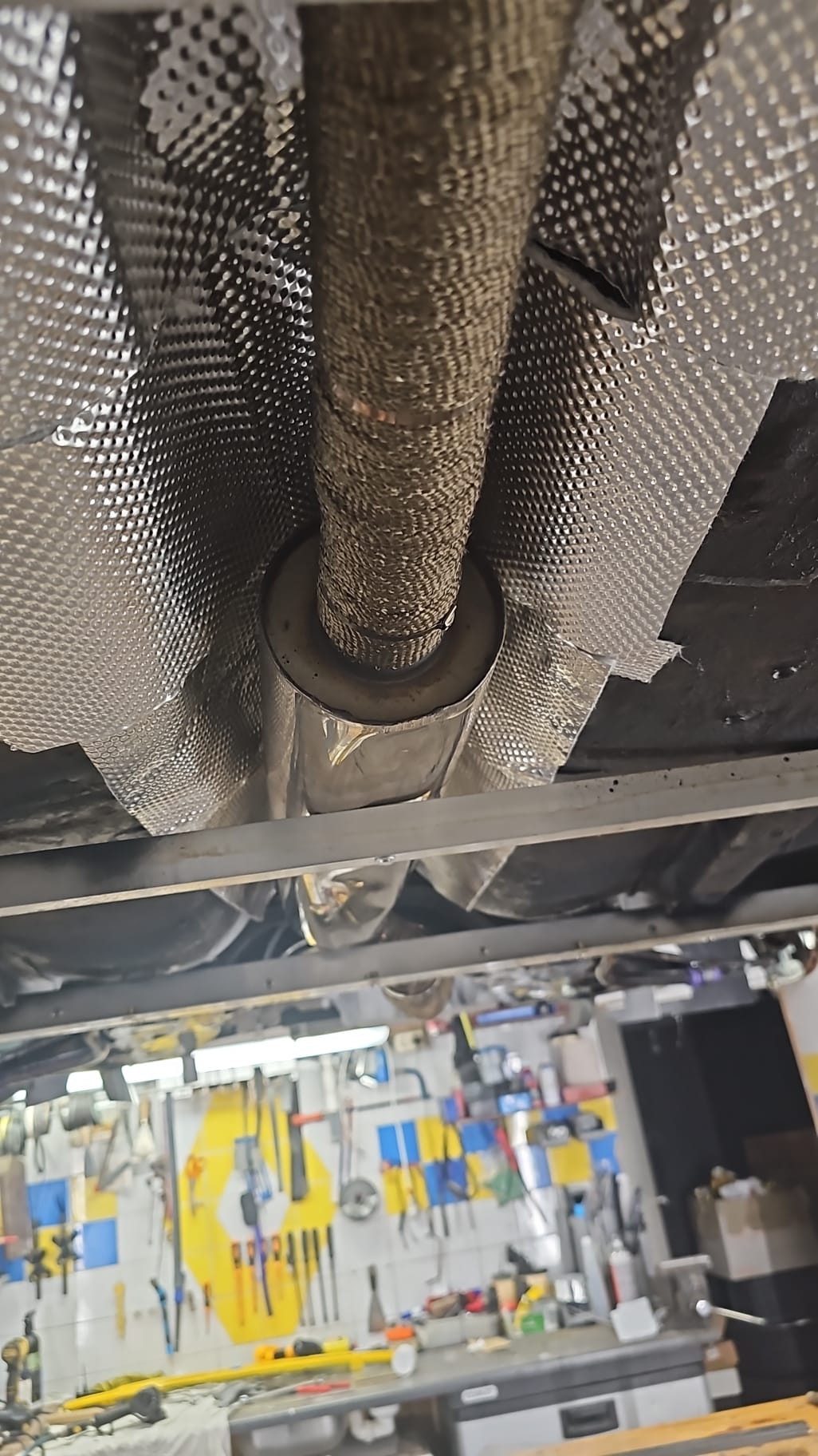

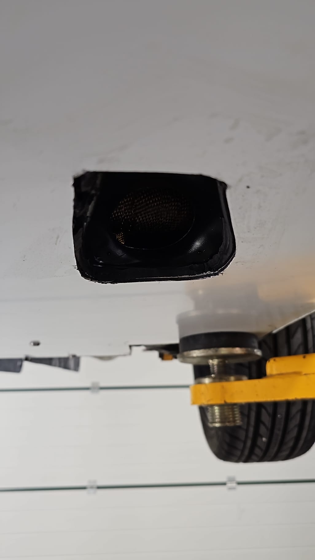

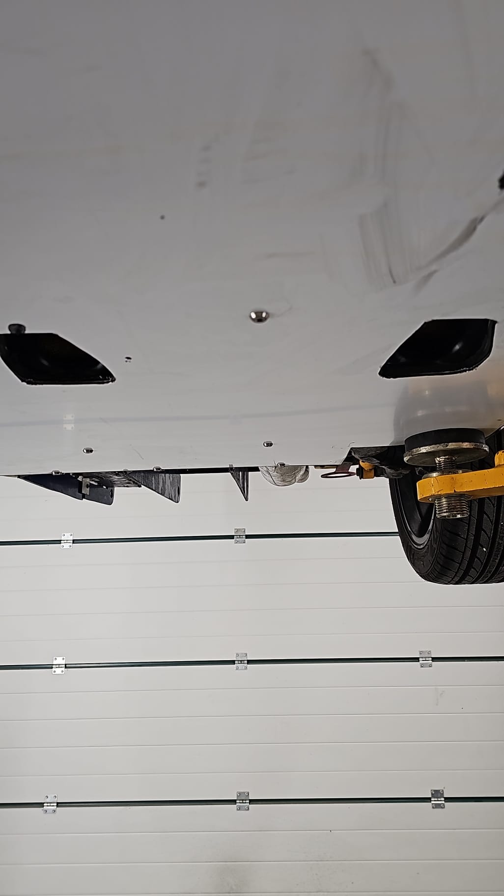

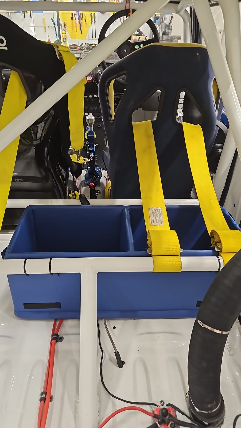

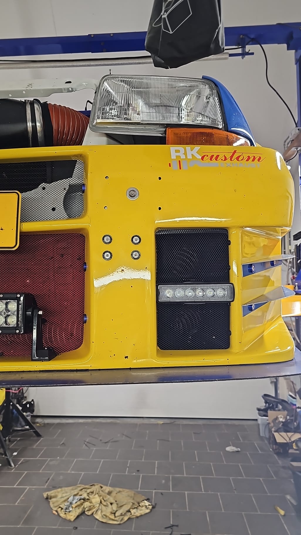

Nou, na veel gezeur met de tank en weer de ring die lek was, nog een keer benzine eruit, ring er weer uit, schoongemaakt, flink veel vet eraan, betere tool gemaakt om aan te draaien is die nu eindelijk weer dicht, wat een ellende :lol:
Maar goed hij is dicht, nog een keer bodem eronder, side airducts erin, verlichting aangepast en montagepunten aan de voorzijde gemaakt voor uitlijnset, de vier boutjes (moeten beugels voor gelast worden en dat kan ik niet) en dan kan die zonder wat van de auto te halen uitgelijnd worden, altijd handig.
Stoel er weer in, helmbak er weer in.
Nu is die hopenlijk echt klaar en komen er geen onverwachte mankementjes naar boven.
uitlijnplaats voor.jpg (248.23 KiB) 3561 keer bekeken
Emiel
Berichten: 4339
Re: de Racevijf, nu echt klaar?
Bericht door Emiel » 10 aug 2025, 09:47
Klinkt als laatste stapjes naar 99% (want je weet het nooit) betrouwbaar met regulier onderhoud.

@Emiel, af en toe een tochtje of meeting.
@Erminio, heb er al een paar keer flinke afstanden mee gereden, enige wat losliep waren de moeren van de uniballs van de rollcenteraanpassing, daar inmiddels borgmoeren achter gezet.
