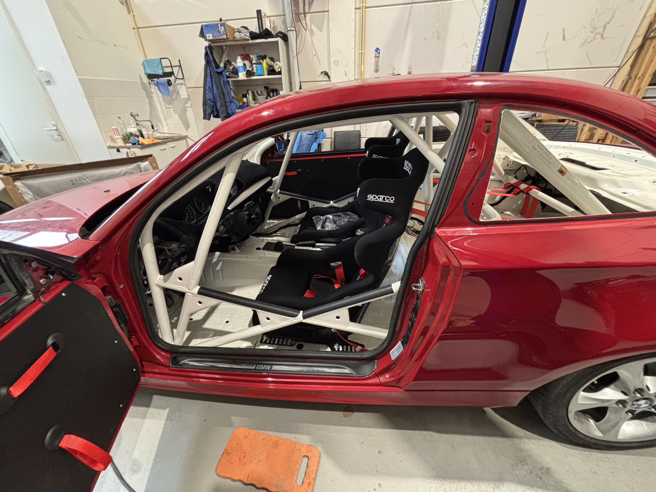

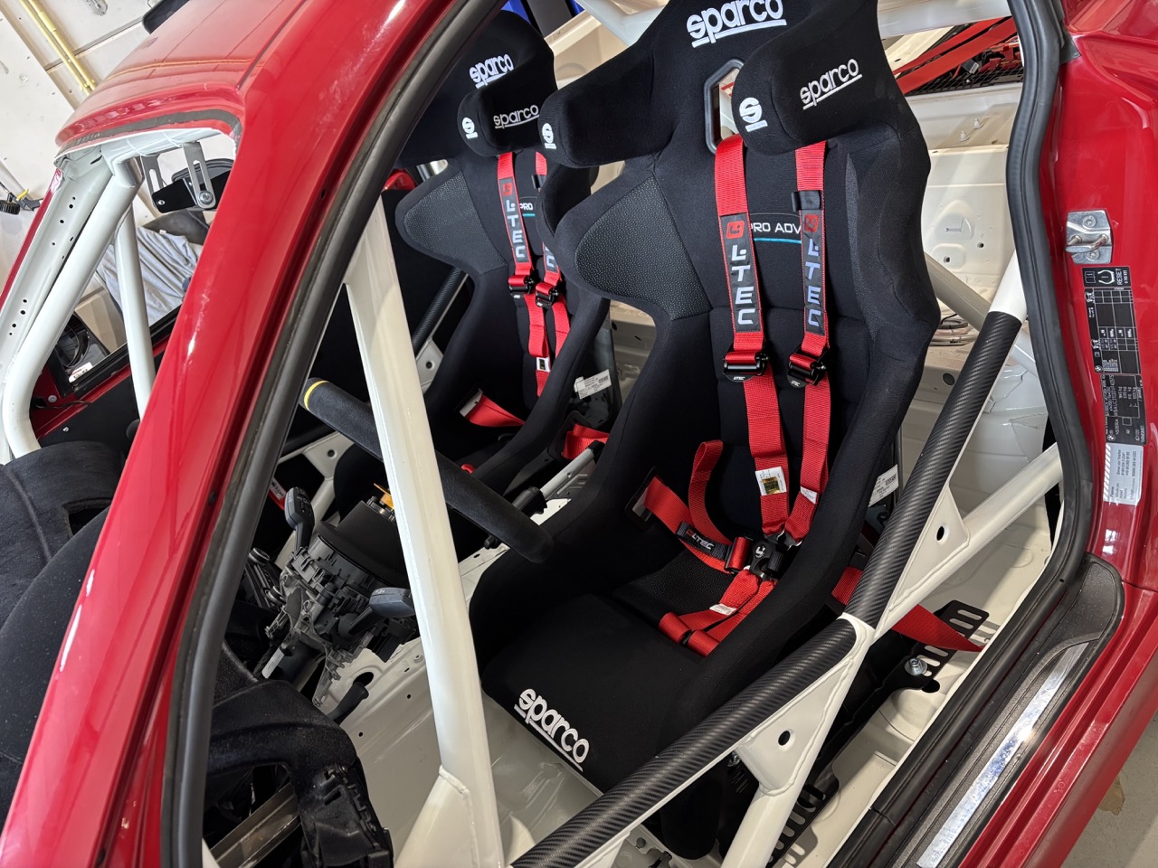

Stoelen
Toen ik een paar weken geleden bij Biesheuvel (de rolkooi bouwer) was om de auto af te leveren ben ik direct gaan shoppen voor stoelen bij Biesheuvel (de racespullen winkel, er tegenover). Ik blijf het toch lastig vinden om in een showroom enkele minuten op wat stoelen te gaan zitten en dan te besluiten wat fijn zit. Tuurlijk, er vallen direct een paar af omdat die niet lekker zitten. Maar die 5 of zo stoelen die allemaal wel goed zitten, tja, kies maar. Uiteindelijk uitgekomen op een Sparco SEAT PRO ADV QRT voor de bestuurder en een Sparco SPRINT+ LARGE SEAT BLACK voor de bijrijder. Die eerste omdat ik daar zelf lekker in zit. Die tweede omdat het een wat bredere stoel is zodat het wat makkelijker is voor de bijrijders, en het is een stoel met een buizenframe ipv shell dus een flinke klap goedkoper.
Meteen wat advies gekregen over stoelslede en framepjes, dus ook direct mee besteld. Maar wel met de opmerking dat frames altijd maatwerk zijn (is dat zo?). Ik kon alles direct meenemen, behalve de Sparco Sprint. 'Die komt volgende week met de volgende shipping'. Nou, perfect! Want dan ben ik er toch weer om de auto op te halen van de rolkooi bouwer
Maar helaas, een week later was de stoel er niet. Ook niet de week erna, en ook niet de week daarna. Al met al heeft het flink wat weken geduurd. Prima hoor, kan gebeuren. En op dat moment zat ik nog niet op hete kolen vanwege de planning. We waren ook nog geeneens toe aan de binnenkant van de auto. Toen de stoel uiteindelijk wel kwam was dat prima op tijd alsnog. Snel stoelen erin - flink wat bubbeltjesfolie over de rolkooi om de lak te beschermen met in- en uitladen van de stoelen - en passen maar.
Shit! de Sparco Sprint is gewoon te groot! Hij past qua breedte niet in de auto. Man man, hebben wij weer. Het zal wel mijn onkunde zijn, maar ik had hier geen rekening mee gehouden. Ik dacht iedere stoel zal wel in een semi moderne BMW passen. Niet dus.
Nog een keer shit! De combinatie van slede, frame en brackets passen met geen mogelijkheid in deze auto voor de bestuurder. Ik heb dus een Sparco frame dat de stoel perfect uitlijnt voor het stuur. En dan daarbovenop nog een Sparco slede. Dat past nog wel zoals je ziet hieronder. Maar dan moeten de brackets er nog op om de stoel vast te maken. Op advies van Bieshuevel voor hun LTEC brackets gegaan. Nou, met de Sparco stoelen is dit echt met geen mogelijkheid te monteren. Gaten zitten verkeerd, pootjes staan verkeerd naar binnen of buiten dus het past niet qua breedte. Draai je eentje om dan is de hoogte weer niet gelijk en staat je stoel scheef. Zucht. Allemaal leuk en aardig, maar nu gaat de tijd wel dringen.
En toen stond er opeens wéér zo'n grote doos met een stoel in de gang. Huh?! Yup, foutje van Biesheuvel. De niet geleverde stoel is opeens 2x geleverd. Wat moet ik met 3 stoelen
en dan helemaal waarvan er 2 stoelen niet eens passen
Nou weet je wat, nu toch geen tijd meer om per post dingen af te handelen. Alles in de auto en snel naar hun toe rijden voor wat advies, en dan direct de 2 Sprint stoelen en de brackets maar inleveren. De verkoper had even nodig om te begrijpen wat er aan de hand was
Uiteindelijk naar huis gegaan met nog een tweede Sparco PRO ADV stoel. Dan maar niet wat breder, maar gewoon 2x dezelfde stoel. Op advies van de verkoper daar andere brackets gekocht, namelijk de Sparco brackets voor de BMW 1 serie.
Eenmaal terug in mijn werkplaatsje direct aan de slag. Shit nr 3. Die stomme brackets werken weer niet als je een slede hebt, maar zijn alleen bedoel voor direct vastmaken van de stoel aan een BMW E8X chassis. En daar kom je niet na 2 minuten achter he. Nee, eerst alles uitpakken, aftapen om krassen te voorkomen, meten, monteren, erachter komen dat je net niet genoeg juiste boutjes hebt dus naar de winkel, stoel rustig in de auto laten zakken, je verwonderen waarom het niet past, stoel er weer uit, nadenken, nameten, afvragen of we nou echt zo stom zijn, nog een keer proberen maar dan brackets andersom, etc etc. Paar uur verder is de conclusie dat dit echt de verkeerde combi is en dat het nooit gaat werken. Zucht. Leerpunt voor mij. Maar ook gewoon erg jammer omdat ik juist voor advies naar een specialist ga en niet op goedkoopstewebshop.nl bestel...
Maar goed, nu geen tijd meer. Dan maar gewoon zonder slede direct op het chassis. Slede zoeken we later wel uit als we wél tijd hebben! Laatste keer boos maken met brackets, stoel erin en vloeken hoe Sparco in vredesnaam bedenkt dat je 4 bouten op de grond moet vastmaken waarvan je bij eentje gewoon niet kunt komen omdat de stoel er voor zit. Argh, frustrerend klusje dit!
Zo, stoelen staan vast. Hoogte is ook prima. Na al met al flink wat mandagen werk tijd voor een pilsje

Re: Project HammBal - BMW E82 125i track car
Voor de volgende keer: stoel alleen aan de voorkant vastmaken aan de sidemounts, dan kan ie nog een stukje voorover klappen en kun je bij de bouten in de vloer komen. Dan als laatste de stoel aan de achterkant aan de sidemounts vastmaken (mits je daar bij kunt).
- Martijn M
- Berichten: 3842
Wat een gekloot met die stoelen. Maar gelukkig heb je nu in ieder geval 2 zitplekken, wel zo handig! Keurig werk.
- Marc42
- Berichten: 164
- Lid geworden op: 19 mei 2023, 10:03
- Auto: Te veel
Yes idd, dit uiteindelijk ook gedaan. Maar je hebt maar iets van 3cm ruimte tussen bracket en middeltunnel. Daar krijg je nog geen ratel tussen, laat staan dat je op het oog kunt zien of je goed voor het gat zit. Is gewoon gehannes. Uiteindelijk met een bitje in een steek-ringsleutel (vond ik nog wel vernuftig van mezelf) erin kunnen draaien. Maar dan wel echt met 2 man doen want je komt anders handen tekort.MartijnGizmo schreef: 02 jul 2025, 08:29 Voor de volgende keer: stoel alleen aan de voorkant vastmaken aan de sidemounts, dan kan ie nog een stukje voorover klappen en kun je bij de bouten in de vloer komen. Dan als laatste de stoel aan de achterkant aan de sidemounts vastmaken (mits je daar bij kunt).

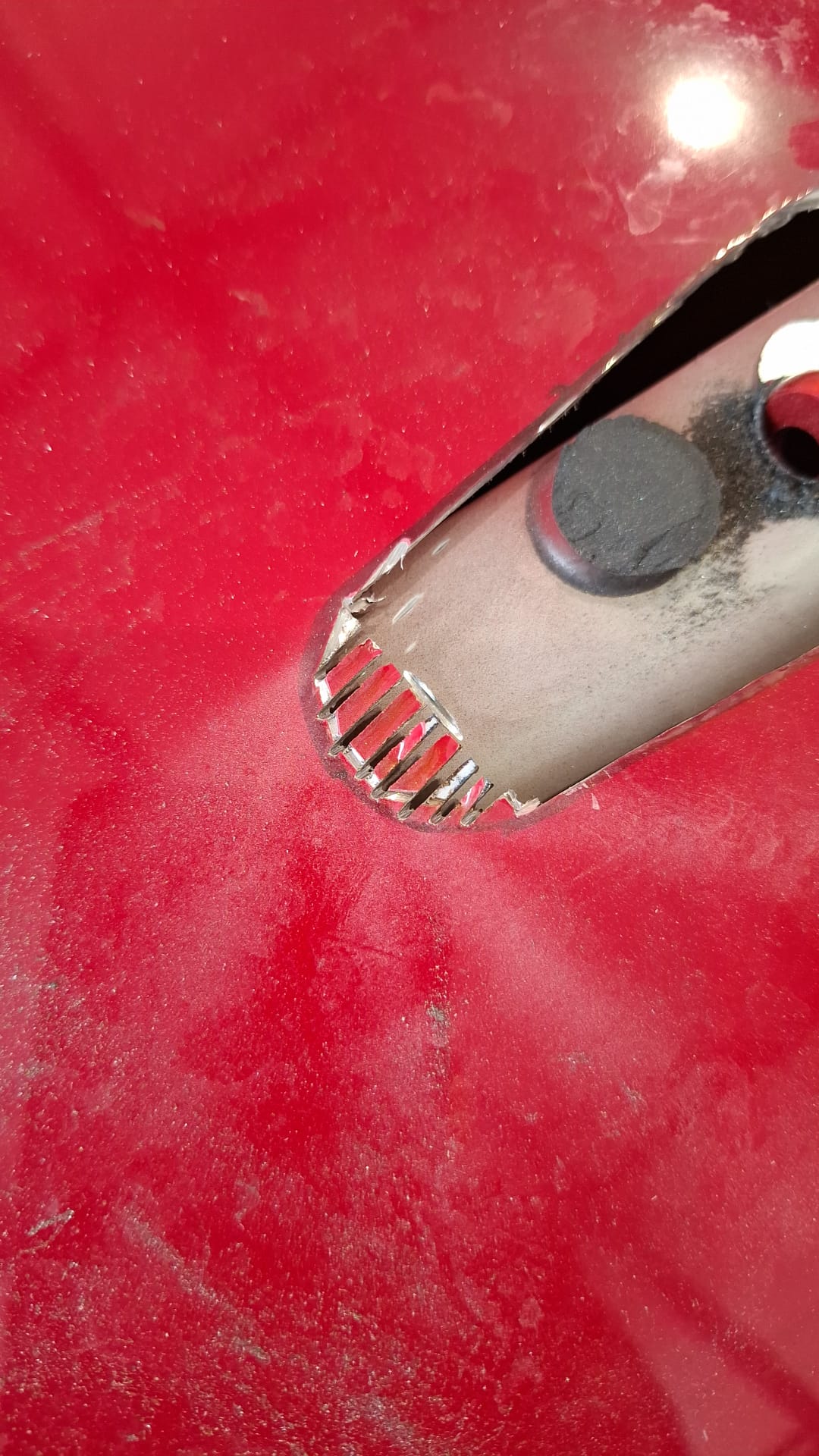

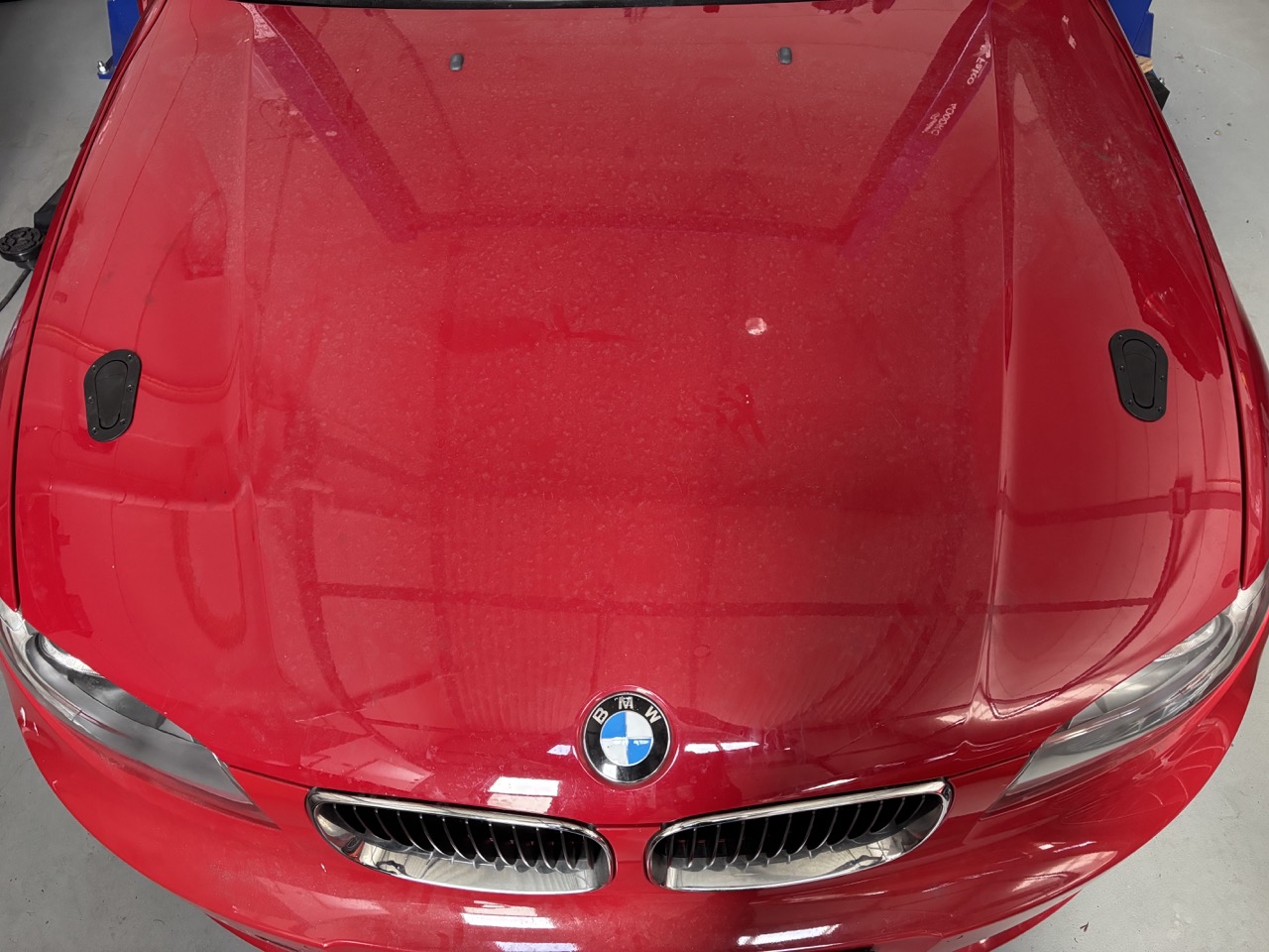

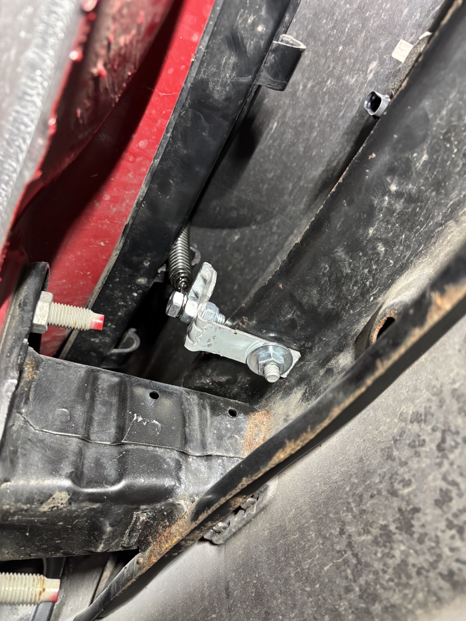

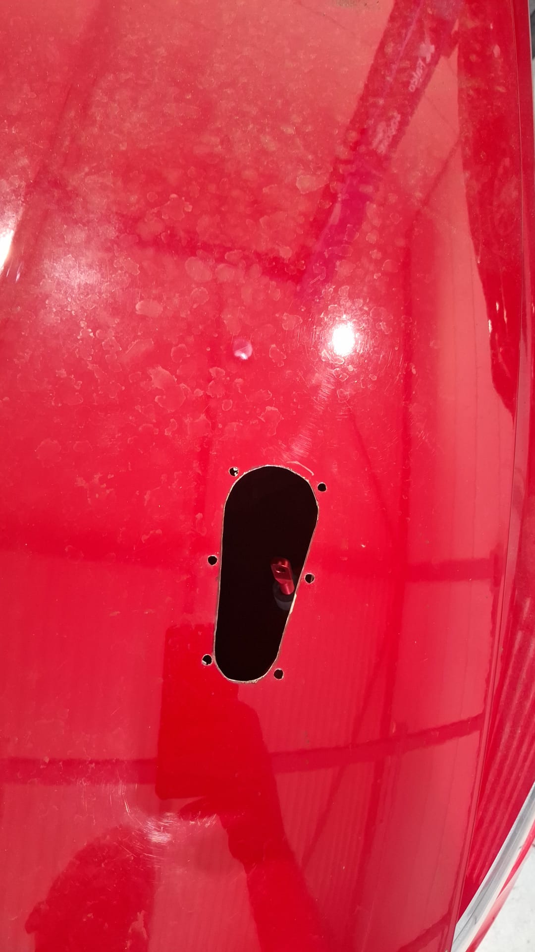

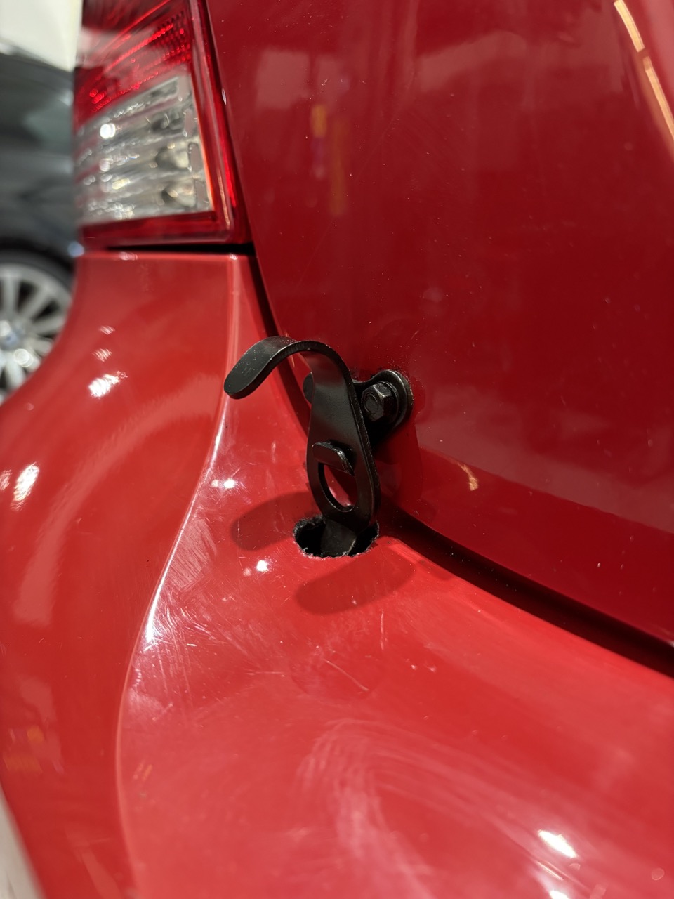

Snelsluiter voor
Bij Biesheuvel een setje Grayston Aero Catch Motorkapsluiting gehaald. Voelt solide aan en is een bewezen merk. Toch altijd spannend zoiets, je wilt dat het goed vast zit allemaal. De locatie op de motorkap wordt vooral bepaald door waar je onder de motorkap het pinnetje kwijt kunt. Bij deze auto is dat goed te doen door het framepje waar het koelvloeistof reservoir aan vast zit. Daar zit namelijk aan beide kanten van de motorruimte op exact dezelfde plek zo'n frame. Alleen links moet je een klein stukje van het reservoirvoetje wegboren zodat in het onderliggende gat het boutje erin kan. Het reservoir zit met 3 bouten vast, dus eentje beetje losser kan best. Maar dat is nog geeneens nodig want uiteindelijk blijkt ook de bout van het reservoir in met het weggesleepte voetje nog steeds goed vast te zitten.
En dan is het tijd voor de gaten in de motorkap. Met de dremel en boormachine in een stuk staal, dat is permanent. Dus dat wordt 3x meten 1x boren. Gewon even secuur te werk en dan lukt het wel. Job well done! Snelsluiter achter
De locatie achter was wat minder voor de hand liggend. Ik zag geen logische plek voor nog zo'n Grayston set. Maar in mijn onderzoek naar andere e82 race auto's kwam ik ergens een plaatje tegen van een project waar ze wel een elegante oplossing en plek hadden. Een trekveer gemonteerd aan de onderzijde van de achterklep en dan een klein gaatje in de achterbumper zo naar beneden. Ik vermoed dat ze daar de sluiting vast hebben gemaakt op het bumberframe. Dus dat gaan we hier ook doen.
Bumper eraf, achterklep dicht, meten, aftekenen, en dan iets verzinnen voor een framepje waaraan de veer zal worden vastgemaakt. Dan nog even een gat in de bumper maken, en dan bumper erop en snelsluitingsveer er doorheen. Daarna nog even de gaatjes in de achterklep zelf. Voor de mooi nog even de uitstekende boutjes afslijpen, en nog even strak zwart lakken. En dan ziet het er best fraai uit moet ik zeggen! Al lezend gaat dit best snel, maar in de praktijk waren dit toch wel klusjes waar in totaal een volle dag aan besteed is gok ik zo snel (niet exact bij gehouden).

- Martijn M
- Berichten: 3842
Mooie oplossing zo! Misschien voor de afwerking (en schade beperken) een soort rubber ring in het gat aan de achterzijde maken.
- Marc42
- Berichten: 164
- Auto: Te veel
Yes, die conclusie trokken wij ook. Rubber, of alu plaatje of zoiets. Staat in de planning om op te pakken.Martijn M schreef: 03 jul 2025, 09:20 Mooie oplossing zo! Misschien voor de afwerking (en schade beperken) een soort rubber ring in het gat aan de achterzijde maken.

Verhaal met die kuipstoelen is héél herkenbaar. In mijn ex 106 Rallye en huidige Fiesta ST was dat ook echt een onwijs gekloot. Daar krijg je wel wat grijze haren van, maar gelukkig ben ik kaal.

Topeak Ratchet Rocket is je vriend!Marc42 schreef: 02 jul 2025, 09:49Yes idd, dit uiteindelijk ook gedaan. Maar je hebt maar iets van 3cm ruimte tussen bracket en middeltunnel. Daar krijg je nog geen ratel tussen, laat staan dat je op het oog kunt zien of je goed voor het gat zit. Is gewoon gehannes. Uiteindelijk met een bitje in een steek-ringsleutel (vond ik nog wel vernuftig van mezelf) erin kunnen draaien. Maar dan wel echt met 2 man doen want je komt anders handen tekort.MartijnGizmo schreef: 02 jul 2025, 08:29 Voor de volgende keer: stoel alleen aan de voorkant vastmaken aan de sidemounts, dan kan ie nog een stukje voorover klappen en kun je bij de bouten in de vloer komen. Dan als laatste de stoel aan de achterkant aan de sidemounts vastmaken (mits je daar bij kunt).

Biesheuvel en stoelen en sledes. Die frustraties heb ik eerder gehoord. Advies is daarin toch wat spannend of onwetendheid.

Ja ja, HammBal zit eindelijk weer in elkaar, start, rijdt én heeft zijn eerste circuit kilometers achter de rug. Dat had nog wat voeten in de aarde. Dit wordt een iets grotere update.
Starten
Met alles in elkaar werd het tijd het beest weer tot leven te wekken. HammBal heeft maanden stil gestaan, zowat alles is uit elkaar geweest en zowat alle draadjes zijn los geweest. Dus het moment van weer starten is toch best spannend. Zit alles wel weer ok? Ben je wat vergeten? Draadjes los ergens? Spannend! Accu erop, contact aan, en starten maar....
Ai ai ai, motor start niet. Startmotor draait, maar geen ontsteking. Nog een keer proberen en goed luisteren. Lijkt erop dat we geen benzinepomp horen. Dat komt overeen met de foutmelding die we lezen via OBD. Dus de bedrading van de benzinepompen maar eens bekijken. Zit in de benzinetank onder waar normaal de achterbank zit. Lastig om fysiek bij te komen met die fixed stoelen, rolkooi en gebrek aan extra deuren. Leuk zo'n coupe qua looks hoor, maar als race auto om aan te werken niet altijd even fijn
Maar het lukt, en ja inderdaad, 1 stekkertje zat net niet lekker vast geklikt.
Opnieuw proberen te starten: yes! Hij start
Even warm laten worden, goed alle vloeistoffen controleren, checken op lekkages etc. En dan is het tijd voor de eerste echte meters. Gelukkig staat ie op kenteken, dus we kunnen zo de straat op.
Eerste kilometers
De eerste paar meters voelen goed. Diff klinkt niet gek, geen gek gebonk in aandrijving en ophanging, remmen doen het, etc. Dus, tijd voor een wat groter rondje van een paar kilometers om wat meer snelheid te maken en om in te remmen.
Dat gaat allemaal goed. Ik merkte weer hoe fijn dit motorblokje eigenlijk is. Lekker NA, gretig om toeren te maken (7000rpm) en heeft dat 'typische BMW 6 Zylinder Sound'.
Even een dijkweggetje opzoeken met weinig verkeer waar je veilig de remmen kunt in-remmen. Paar keer van 100kmh hard vertragen tot 30kmh. Goed hitte erin krijgen. En daarna vooral niet met hete blokken stil gaan staan met de rem erop. Nee gewoon voetjes van de rem voor het stoplicht.
Alles gaat top, op 1 ding na. We horen rechts achter een geluid dat we niet kunnen plaatsen. Er lijkt wel iets te schrapen. Is het een velg? Is het een rem? Toch iets geks uit het diff? De auto lijkt er niet door te vertragen en het voelt verder goed. Maar het is duidelijk wel te horen, én het is snelheidsafhankelijk. Met een infrarood temperatuur meter nog wat checks gedaan, links en rechts achter. Maar niets gevonden. Nou dan maar terug de brug op en kijken of we iets kunnen zien.
En ja hoor! Blijkt dat we bij het wegknippen van het stof schild achter de remmen blijkbaar het restant schild een beetje hebben gebogen waardoor het tegen de binnenkant van de remschijf komt. Op het plaatje zie je ook dat er een smal streepje is weggeschaafd op het binnenste van de remschijf. Schroevendraaier er tussen en weer recht wippen, opgelost. Snel alle kappen van de onderzijde eronder en tijd om de dag af te ronden.
Uitlijnen
De ochtend erna had ik al een afspraak staan bij de lokale bandenspecialist. Er moesten even wat semi slicks op velgen worden gezet, en de auto moest natuurlijk worden uitgelijnd. Het liefst deed ik dit direct bij een motorsport specialist, maar die bleken allemaal te druk op korte termijn. En ach, er zit ook lering in om de auto eerst enigszins normaal uit te lijnen, daar wat kilometers mee te maken, en daarna bij een specialist langs te gaan om het verschil te leren en voelen.
Dit zijn de waardes die er uiteindelijk op zijn gezet. Met de kennis van nu veel te weinig camber voor. Maar op zich is het al winst dat de auto rechtuit rijdt
De rest van het weekend de auto veel gebruikt voor allerlei testritjes. Auto valt ook in de smaak bij de kiddo's.
De auto voelt en hoort verder allemaal top. Enige punt is dat ik een kleine ratel hoor bij de versnellingsbak als er is ontkoppeld. Wel aanwezig, niet storend. Kan het niet plaatsen, maar de bak voelt goed, schakelen gaat soepel. Niets om nu zorgen om te maken. Wat mij betreft allemaal dikke prima om de auto echt uit te laten op het circuit.
Meppen
Ik had al weken van te voren een DF sessie geboekt voor 8 juli. Een middagje om de auto een circuit doop te geven. We hebben hard moeten werken om het te halen. Maar het is gelukt en zo stond ik op de dinsdagochtend de auto op te laden op de trailer en alle spullen in te pakken. Tegen 12u waren we in Meppen. Even melden bij de org en hop hop auto uitladen en warm draaien. Daarna maar eens wat rustige eerste rondjes rijden op de compleet waardeloze 'eco impact' banden waar de auto standaard op kwam. Het gaat nu nog niet om echt grip, dus op zich prima. Echter, deze banden waren wel zó waardeloos dat we snel door wilde naar de semi slicks die ik ook mee had.
Echter, het laatste rondje voordat ik naar binnen wilde voor andere banden kwam er toch flink meer temperatuur in de remmen en merkte ik dat het rempedaal lang werd. Ai, dat is niet goed. Daar wil ik niet mee rijden, dus snel naar binnen om te checken. Nog maar eens een rondje remmen ontluchten. Ik vermoed dat er nog wat lucht in heeft gezeten want daarna was het stukken beter. Nog een keer naar buiten met de waardeloze banden, remmen goed warm maken en ja hoor dit voelt stukken beter. Dus nu naar binnen voor semi slicks (Nankang AR-1). 3 bochten later merkte ik al dat het niet lekker zat. De banden lopen aan tegen het chassis. Dus direct terug naar binnen. Blijkt dat er achter te weinig ruimte is zodra er zijdelingse druk op komt. Spacers eraf, voor ook maar direct gedaan, want de tijd begint te dringen. Met al dit gedoe zaten we al in het laatste uur van de sessie.
Nog een keer naar buiten en nu vallen de zaken op zijn plaats. De laatste 40min van de sessie heb ik non-stop kunnen knallen. De auto geeft geen krimp en houdt zich goed. Motor temp blijft lekker op 120gr, chassis voelt goed, geen fading remmen meer. Gewoon lekker gereden. En, niet onbelangrijk, de keuze voor een E8x platform auto lijkt geen verkeerde. Het voelt aan als een fijne auto. Echt het randje van grip heb ik nog niet ervaren, dus wie weet wordt het dan listiger, maar vooralsnog prima aan te voelen. Oh, en ik reed nog met het 125i-standaard aantal van 220pk. Ik heb nog niet getuned naar 130i niveau van 260pk. Maar ik moet zeggen dat 220pk niet teleurstelt. Dus dat belooft nog wat
Al met al een lekkere middag en ik ben blij met het resultaat! Nu klaar voor vakantie en daarna in begin aug Nordschleife

Er zijn nog wel een paar zaken die wat beter kunnen.
- Ik zit net te laag. Rechtuit is het nog net te doen. Maar de bochten in kijkend is het lastig, ik kijk tegen de zijspiegel. Dit moet al flink beter worden als ik toch nog de stoelslede ga plaatsen want dan zit ik weer wat hoger.
- Er moet echt meer camber voor. Nog even kijken hoever ik kan. Maar -2 moet zeker wel lukken.
- Remkoeling voor mag wel. De remmen hielden zich na het ontluchten goed, maar na een tijdje werden ze toch wat minder bijterig. Ik heb de spullen in huis maar moet nog even puzzelen of ik een andere bumper nodig heb en hoe de luchtslangen gaan lopen.
