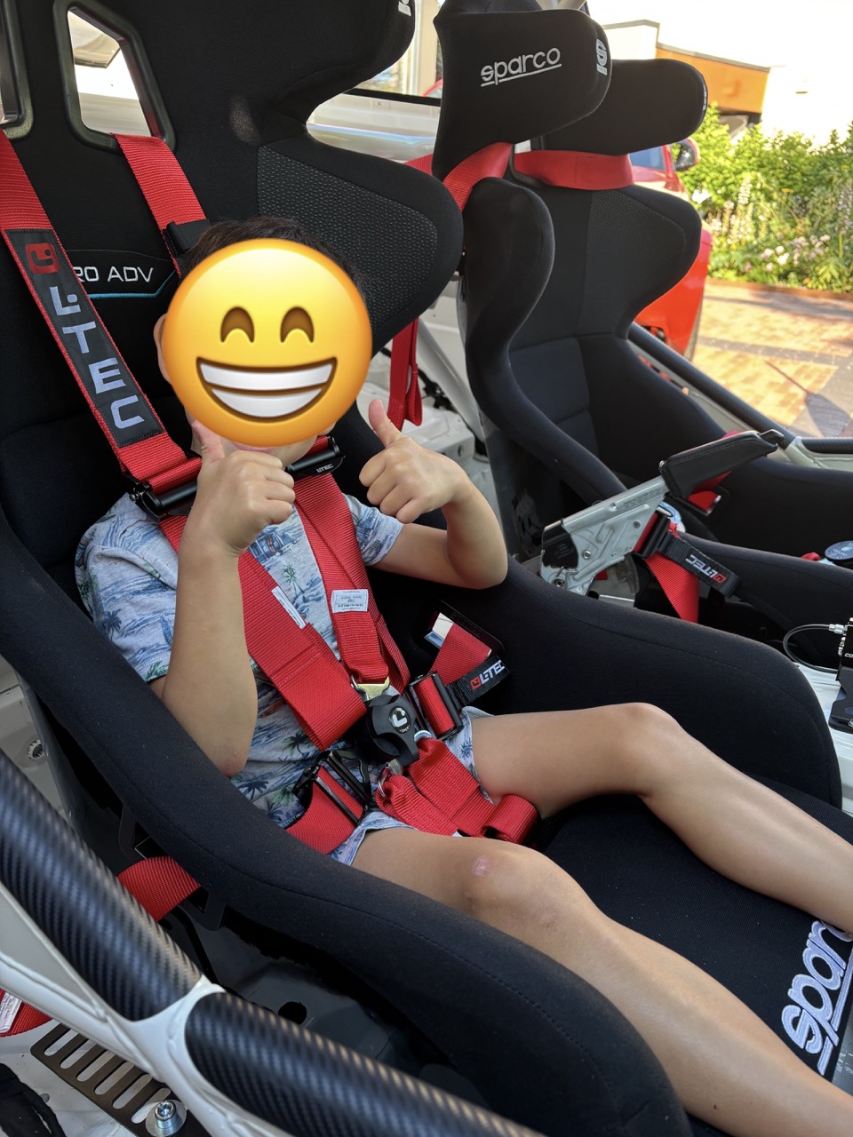

HammBal update #14: stoelen en voetensteun
Uiteraard heb ik niet stil gezeten en heeft HammBal nog wat updates ontvangen. 8 juli komt immers snel dichterbij, en dan staat de eerste vuurdoop op het circuit gepland. Ter info, de onderstaande update is van ongeveer een week geleden. Maar toch, een selectie van wat er allemaal nog moest gebeuren op dat moment: stoelen, voetensteun, shortshifter, ruiten, snelsluiters motor- en kofferbak, starten en hopen dat alles werkt, uitlijnen. Al met al nog wel wat werk 😅 Dus hup hup, aan de slag!
Stoelen
Toen ik een paar weken geleden bij Biesheuvel (de rolkooi bouwer) was om de auto af te leveren ben ik direct gaan shoppen voor stoelen bij Biesheuvel (de racespullen winkel, er tegenover). Ik blijf het toch lastig vinden om in een showroom enkele minuten op wat stoelen te gaan zitten en dan te besluiten wat fijn zit. Tuurlijk, er vallen direct een paar af omdat die niet lekker zitten. Maar die 5 of zo stoelen die allemaal wel goed zitten, tja, kies maar. Uiteindelijk uitgekomen op een Sparco SEAT PRO ADV QRT voor de bestuurder en een Sparco SPRINT+ LARGE SEAT BLACK voor de bijrijder. Die eerste omdat ik daar zelf lekker in zit. Die tweede omdat het een wat bredere stoel is zodat het wat makkelijker is voor de bijrijders, en het is een stoel met een buizenframe ipv shell dus een flinke klap goedkoper.
Meteen wat advies gekregen over stoelslede en framepjes, dus ook direct mee besteld. Maar wel met de opmerking dat frames altijd maatwerk zijn (is dat zo?). Ik kon alles direct meenemen, behalve de Sparco Sprint. 'Die komt volgende week met de volgende shipping'. Nou, perfect! Want dan ben ik er toch weer om de auto op te halen van de rolkooi bouwer 👍
Maar helaas, een week later was de stoel er niet. Ook niet de week erna, en ook niet de week daarna. Al met al heeft het flink wat weken geduurd. Prima hoor, kan gebeuren. En op dat moment zat ik nog niet op hete kolen vanwege de planning. We waren ook nog geeneens toe aan de binnenkant van de auto. Toen de stoel uiteindelijk wel kwam was dat prima op tijd alsnog. Snel stoelen erin - flink wat bubbeltjesfolie over de rolkooi om de lak te beschermen met in- en uitladen van de stoelen - en passen maar.
Shit! de Sparco Sprint is gewoon te groot! Hij past qua breedte niet in de auto. Man man, hebben wij weer. Het zal wel mijn onkunde zijn, maar ik had hier geen rekening mee gehouden. Ik dacht iedere stoel zal wel in een semi moderne BMW passen. Niet dus.
Nog een keer shit! De combinatie van slede, frame en brackets passen met geen mogelijkheid in deze auto voor de bestuurder. Ik heb dus een Sparco frame dat de stoel perfect uitlijnt voor het stuur. En dan daarbovenop nog een Sparco slede. Dat past nog wel zoals je ziet hieronder.
stoelen_IMG_2957 Large.jpeg (292.21 KiB) 6012 keer bekeken
Maar dan moeten de brackets er nog op om de stoel vast te maken. Op advies van Bieshuevel voor hun LTEC brackets gegaan.
stoelen_IMG_2914 Large.jpeg (375.03 KiB) 6012 keer bekeken
Nou, met de Sparco stoelen is dit echt met geen mogelijkheid te monteren. Gaten zitten verkeerd, pootjes staan verkeerd naar binnen of buiten dus het past niet qua breedte. Draai je eentje om dan is de hoogte weer niet gelijk en staat je stoel scheef. Zucht. Allemaal leuk en aardig, maar nu gaat de tijd wel dringen.
En toen stond er opeens wéér zo'n grote doos met een stoel in de gang. Huh?! Yup, foutje van Biesheuvel. De niet geleverde stoel is opeens 2x geleverd. Wat moet ik met 3 stoelen 🙈 en dan helemaal waarvan er 2 stoelen niet eens passen 😭
Nou weet je wat, nu toch geen tijd meer om per post dingen af te handelen. Alles in de auto en snel naar hun toe rijden voor wat advies, en dan direct de 2 Sprint stoelen en de brackets maar inleveren. De verkoper had even nodig om te begrijpen wat er aan de hand was 😆
Uiteindelijk naar huis gegaan met nog een tweede Sparco PRO ADV stoel. Dan maar niet wat breder, maar gewoon 2x dezelfde stoel. Op advies van de verkoper daar andere brackets gekocht, namelijk de Sparco brackets voor de BMW 1 serie.
Eenmaal terug in mijn werkplaatsje direct aan de slag. Shit nr 3. Die stomme brackets werken weer niet als je een slede hebt, maar zijn alleen bedoel voor direct vastmaken van de stoel aan een BMW E8X chassis. En daar kom je niet na 2 minuten achter he. Nee, eerst alles uitpakken, aftapen om krassen te voorkomen, meten, monteren, erachter komen dat je net niet genoeg juiste boutjes hebt dus naar de winkel, stoel rustig in de auto laten zakken, je verwonderen waarom het niet past, stoel er weer uit, nadenken, nameten, afvragen of we nou echt zo stom zijn, nog een keer proberen maar dan brackets andersom, etc etc. Paar uur verder is de conclusie dat dit echt de verkeerde combi is en dat het nooit gaat werken. Zucht. Leerpunt voor mij. Maar ook gewoon erg jammer omdat ik juist voor advies naar een specialist ga en niet op goedkoopstewebshop.nl bestel...
Maar goed, nu geen tijd meer. Dan maar gewoon zonder slede direct op het chassis. Slede zoeken we later wel uit als we wél tijd hebben! Laatste keer boos maken met brackets, stoel erin en vloeken hoe Sparco in vredesnaam bedenkt dat je 4 bouten op de grond moet vastmaken waarvan je bij eentje gewoon niet kunt komen omdat de stoel er voor zit. Argh, frustrerend klusje dit!
Zo, stoelen staan vast. Hoogte is ook prima. Na al met al flink wat mandagen werk tijd voor een pilsje 🍺

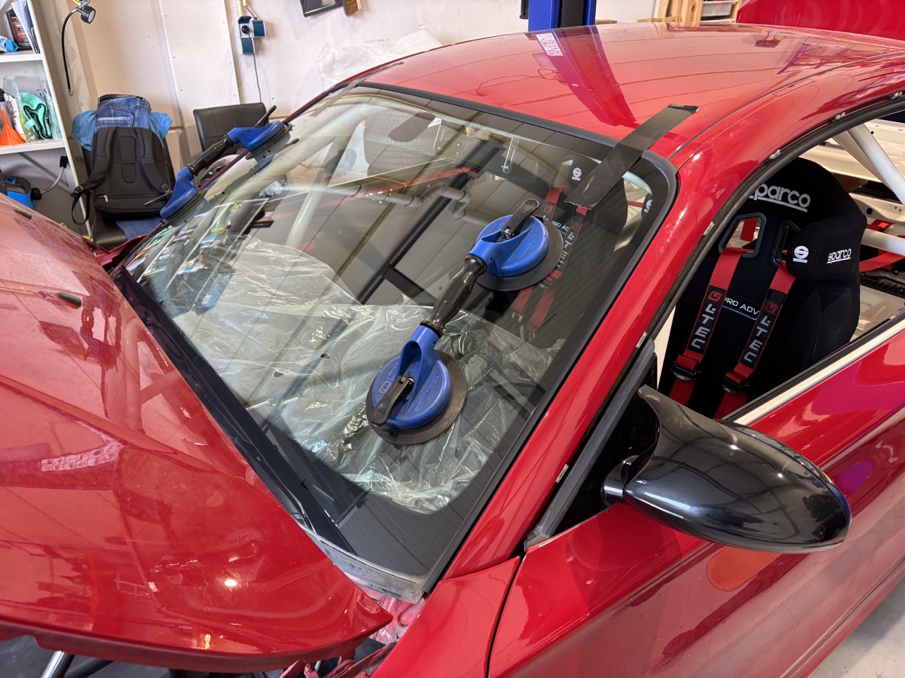

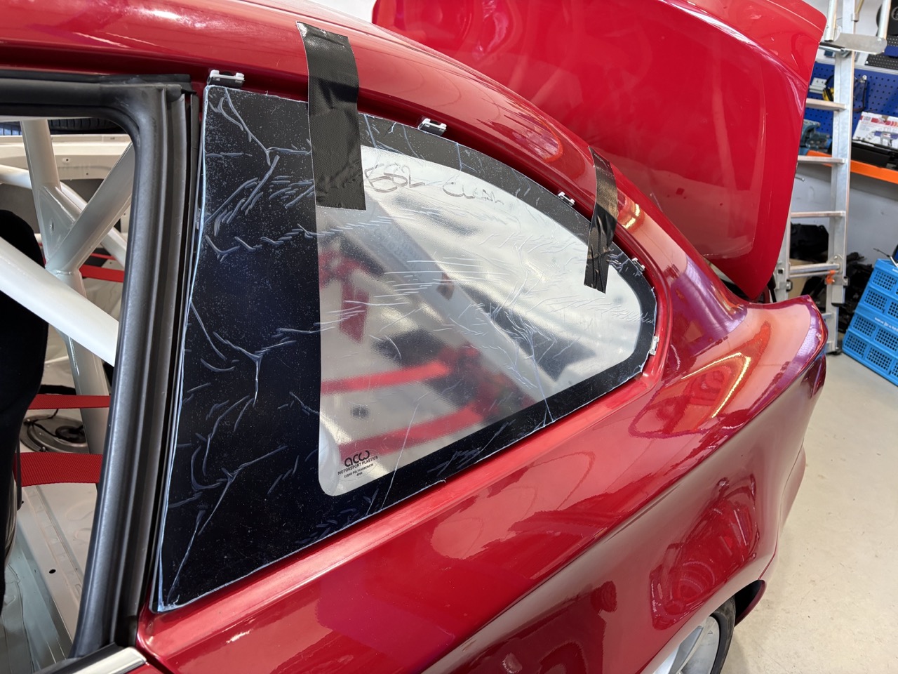

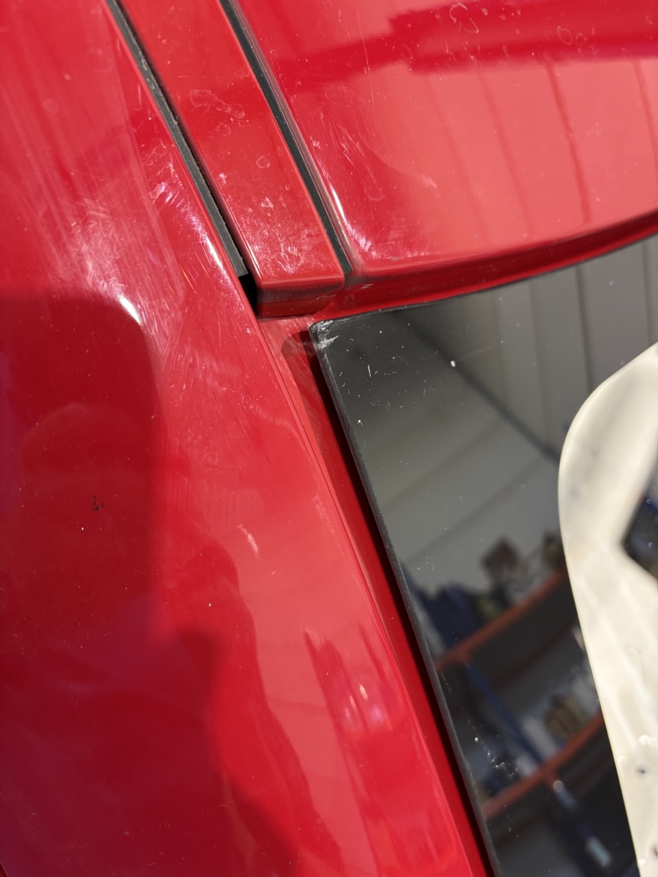

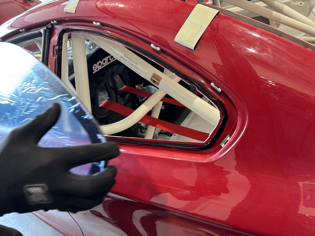

HammBal update #16: Ruiten
Tijd om de ruiten er weer in te krijgen. Toen ik de ruiten eruit liet halen wist ik nog niet zeker in hoeverre ik polycarbonaat ruiten erin wilden. Dus toen de glasspecialist langskwam om alle ruiten eruit te halen heb ik gevraagd of ze extra voorzichtig konden doen om de ruiten in 1 stuk eruit te krijgen. Dat was gelukt! Dus dat gaf flexibiliteit.
Na wat wikken en wegen over hoeveel ik die paar kg winst waard vind, uiteindelijk besloten de ruiten voor en in de deuren glas te houden, maar de rest wel polycarbonaat te maken.
Het voorruit moet van glas voor de apk. De deuren zijn van die frameloze deuren, dus gaan bij openen een stukje op en neer. Met plastic gaat dat snel schuren en krijg je een wazige strook. Dan kun je er een vast frame omheen maken. Maar ik vond dat nu simpelweg teveel moeite, en de gewichtswinst te beperkt.

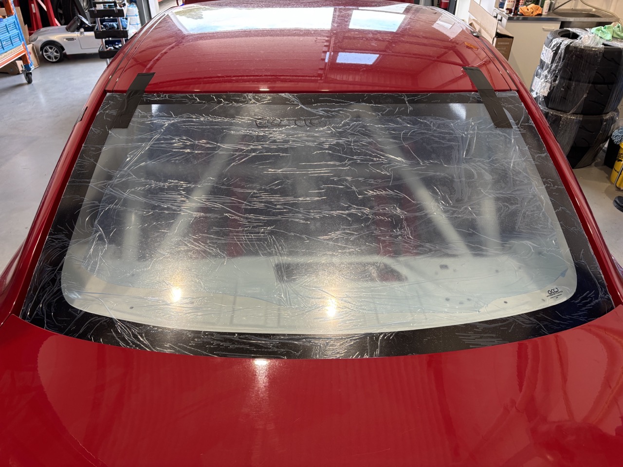

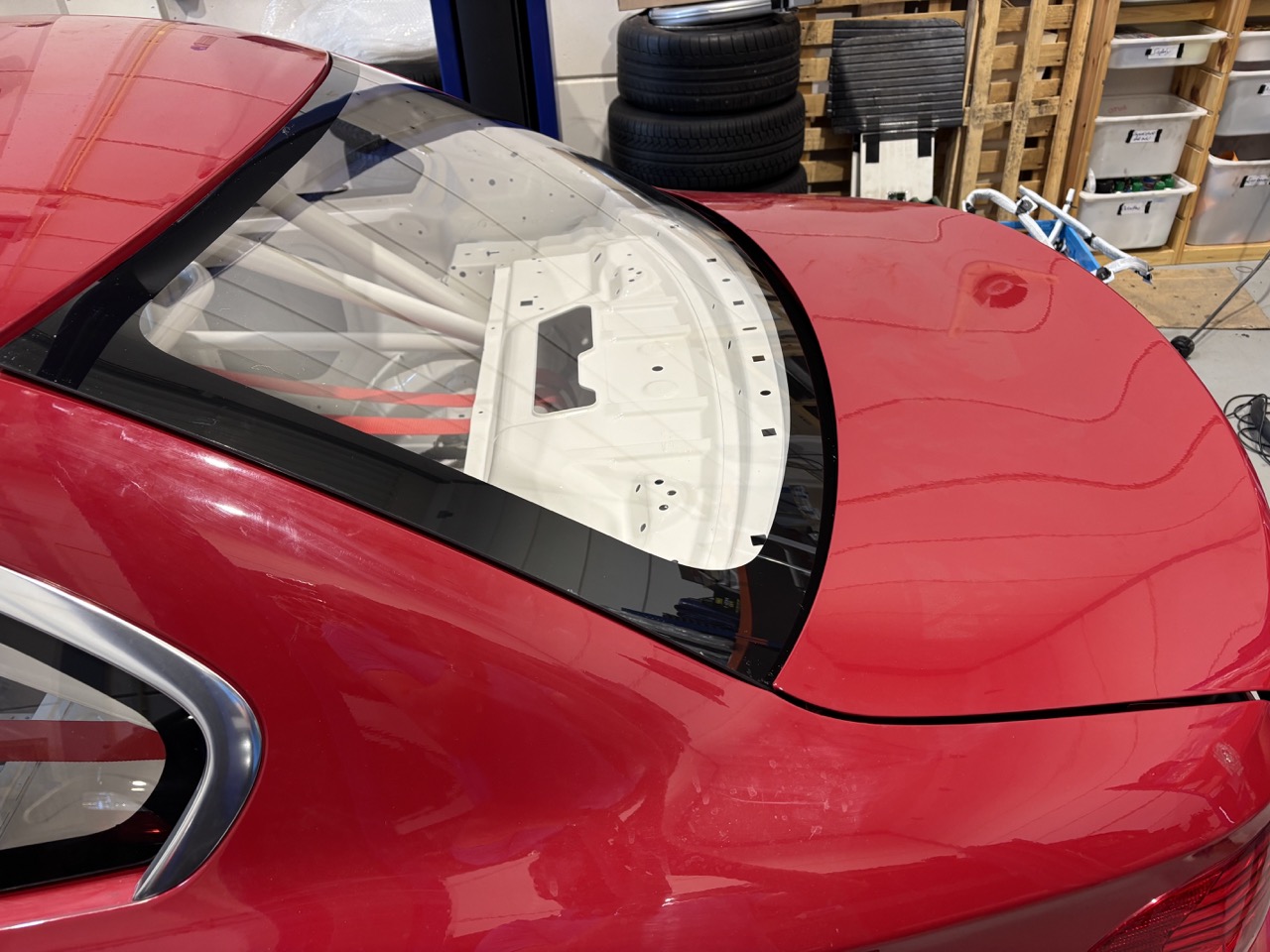

Voor de kleine ruitjes achter en het achterruit heb ik besloten wel voor plastic te gaan. Zelfs voor de voorgevormde variant gekozen, puur uit gemak. Besteld bij ACW Motorsport plastics in de UK. Prijs was ok, vragen vooraf werden snel beantwoord. Importkosten vielen mee. Het duurde een weekje of 3 voordat het hier op de stoep stond. Handleiding erbij was ook goed genoeg. Al met al keurig.
Dus toen maar weer een afspraak gemaakt met de glasspecialist of ze weer even langs konden komen om het voorruit erin te zetten. Dit is specialistisch werk, en ze waren met 2 man toch nog een half uur bezig. Maar het zit weer goed op, incl nieuwe rubber.
Ruiten_IMG_2987 Large.jpeg (344.83 KiB) 5340 keer bekeken
Ter plekke heb ik ze nog gevraagd of ze de andere ruitjes er ook even op wilde zetten. Deden ze niet te moeilijk over. En dan ben ik wel blij mee, want alleen al hun kitspuit (met electrische boor, geen handkracht nodig en dat is super fijn met die dikke kit) is een time saver!
Hier de zijruitjes - zie ook hoe dik die kit is!
Ruiten_IMG_2988 Large.jpeg (246.58 KiB) 5340 keer bekeken
Ruiten_IMG_2989 Large.jpeg (322.95 KiB) 5340 keer bekeken
Hier het achterruit. Na het plaatsen van het ruit op de kit kun je nog een paar seconden wat heen en weer schuiven. Dus exact in het midden uitlijnen is mogelijk - iets lastiger dan normaal omdat ik hier geen rubber omheen heb gedaan, niet nodig vind ik.
Ruiten_IMG_2990 Large.jpeg (336.47 KiB) 5340 keer bekeken
Ruiten_IMG_3002 Large.jpeg (244.57 KiB) 5340 keer bekeken
Ruiten_IMG_3003 Large.jpeg (168.76 KiB) 5340 keer bekeken
Jeuj! Het is weer een auto met ruiten. Maakt het toch weer af 🤘

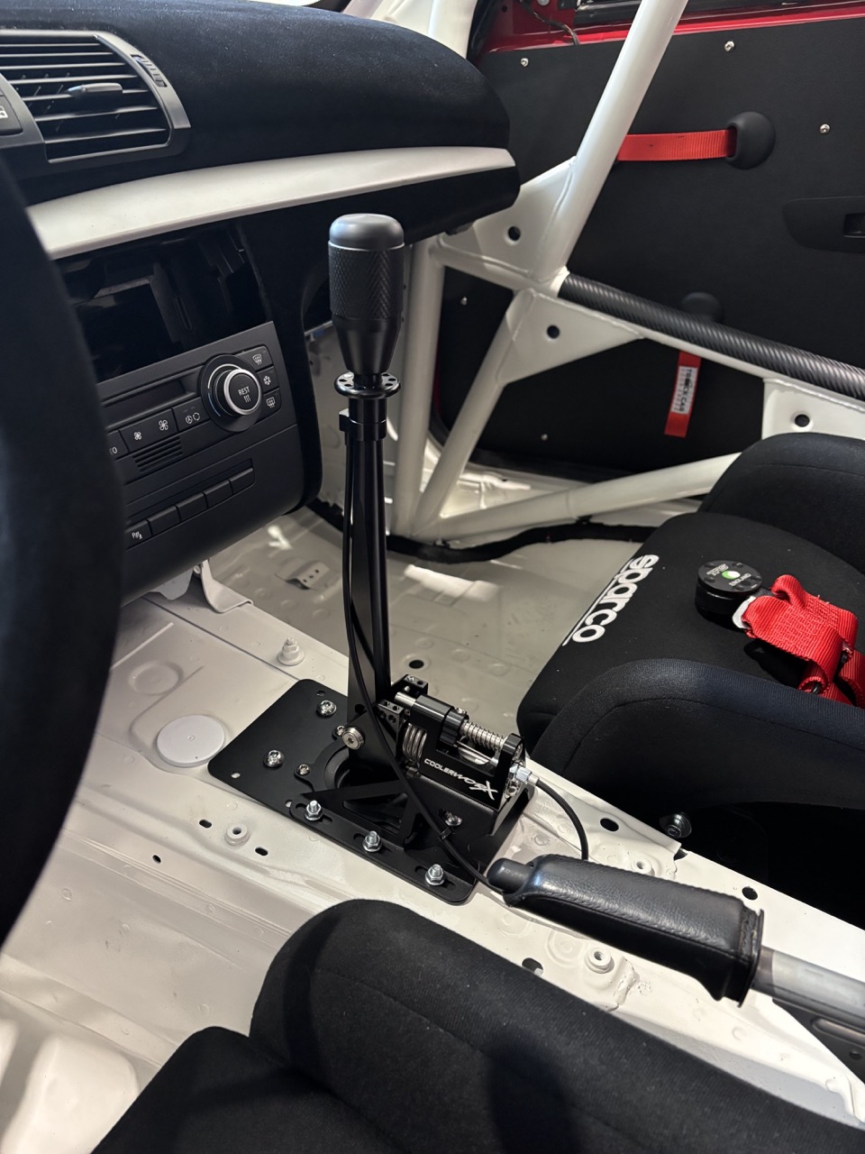

HammBal update #17: Shortshifter en kleine andere dingen
Zowat alles zit weer in elkaar. Er mist alleen nog een pook. Plus nog wat andere kleine dingen aangepakt.
Shortshifter

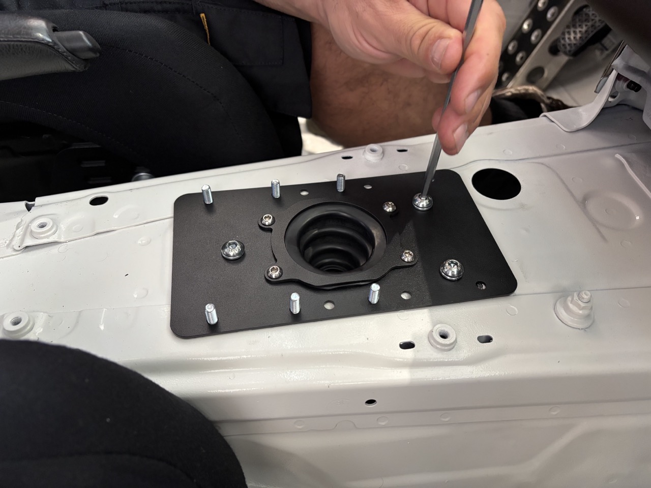

Uiteraard moet er een shortshifter in de auto komen! Althans dat vind ik, je kunt prima met de normale pook rijden hoor. Maar goed, shortshifter dus. In mijn E46 heb ik een 'plug and play generic for BMW' shofrtshifter omdat ik budget wilde gaan. Nou, dat dus nooit meer. Hij zit er nu in, en dat is prima. Maar daar was niets plug and play aan, ik ben echt úren bezig geweest die erin te krijgen. En, tja, het is wat ze noemen een rodeo-shifter. Hij blijft niet gecentreert dus bungelt alle kanten uit. Hij werkt, en ja de schakelweg is kort. Maar voor HammBal wilde ik wat beters.
Uiteindelijk uitgekomen op een Coolerworx Short Shifter Pro BMW. Ook maar direct de adapterplate besteld. Het is allemaal wat duurder, maar ik wilde voorkomen weer teveel tijd kwijt te zijn aan montage.
Eerst de adapter plate erop. Dat gaat zelfs nog door 1 persoon doordat je vanachter kunt steunen via het kleine gat in het chassis net boven het gat van de pook.
kleinedingen_IMG_2992 Large.jpeg (195.25 KiB) 5327 keer bekeken
Daarna zit de shifter er met een paar minuten op. Dan nog even de busjes erin draaien om te voorkomen dat je per ongeluk in de achteruit schakelt, en klaar. Staat stoer. En schakelt heerlijk!
kleinedingen_IMG_3005 Large.jpeg (239.28 KiB) 5327 keer bekeken

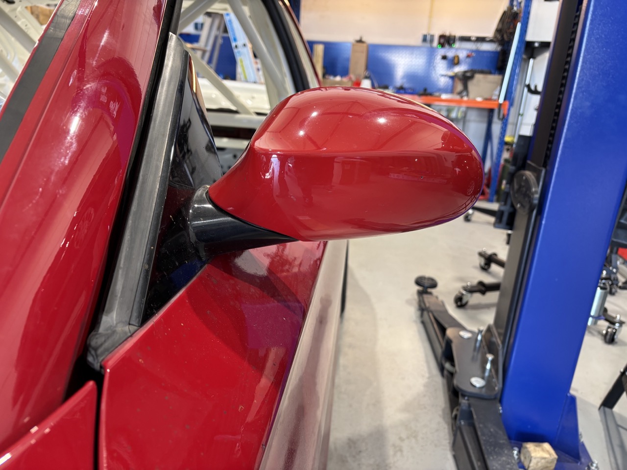

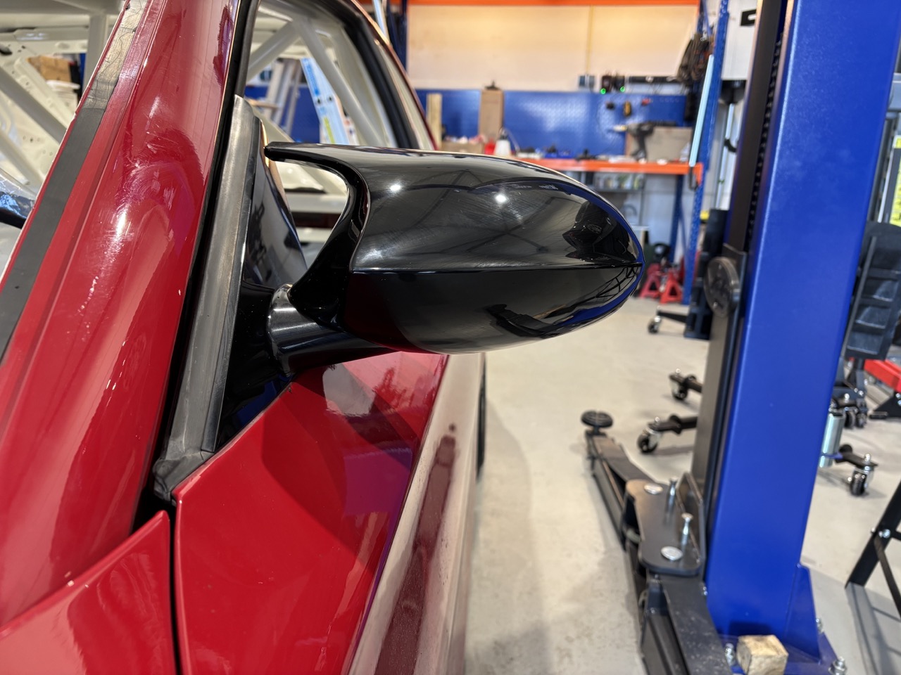

Spiegelkappen
Ook nog even wat M style spiegelkappen gescoord. Waren ergens in de aanbieding, dus prima. Staat net wat strakker, zeker weer 3pk erbij, en mega aero winst natuurlijk 😆

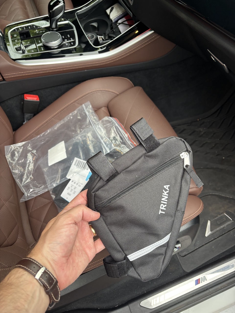

Opbergvakjes in rolkooi
Ik wilde wat opbergvakjes voor in de rolkooi. Toch wel fijn als je iets kwijt kan in de auto (telefoon, flesje water, whatever). Maarja, HammBal heeft geen opbergvakjes meer. Maar wél een rolkooi. Dus, tasjes in de rolkooi hangen. Na uren te hebben gezocht naar 'rol cage bags' en alle varianten niet echt iets gevonden en als je al iets vindt dan is het mega duur. Maar ja, als je dan op ‘fietsframe tassen’ gaat zoeken dan vind je direct iets en ben je voor minder dan een tientje klaar 🤘
kleinedingen_IMG_3055 Large.jpeg (309.63 KiB) 5327 keer bekeken
Foto van hoe het gemonteerd zit houden jullie tegoed.

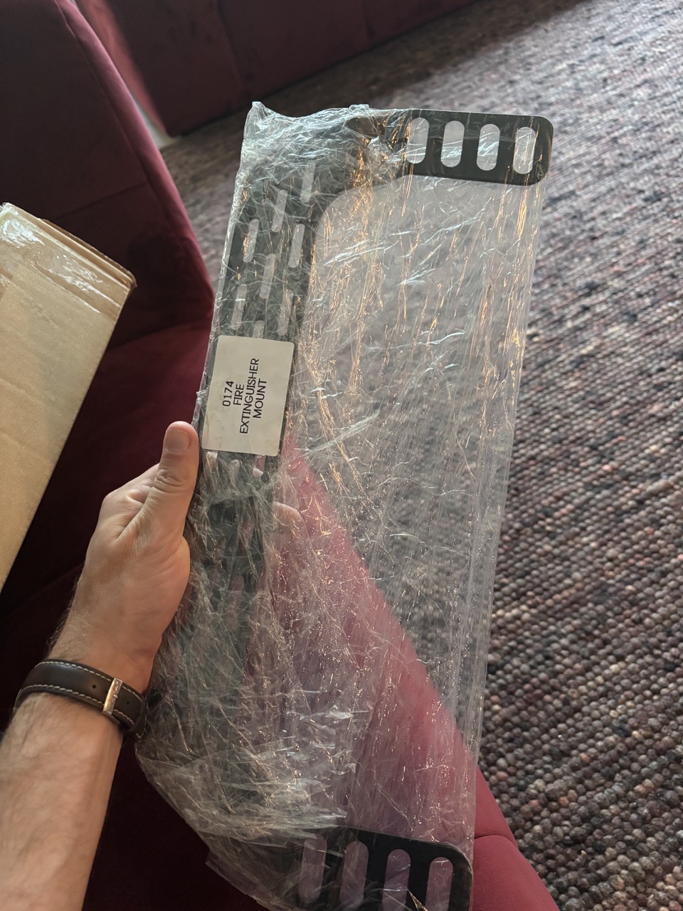

brandblusser
Op termijn moet er een brandblussysteem in komen vind ik. Maar met de aanstaande track day gepland wil ik wel iets van een blusser hebben. Een blusfles had ik al besteld bij Biesheuvel in de grotere order. Maar ik had nog even niet nagedacht over hoe die te monteren. Dus maar even snel zo'n montageplaat besteld voor onder de bijrijdersstoel. Snel klaar en voor nu voldoende.
kleinedingen_IMG_3054 Large.jpeg (353.71 KiB) 5327 keer bekeken

Slim gevonden, fietstasjes!

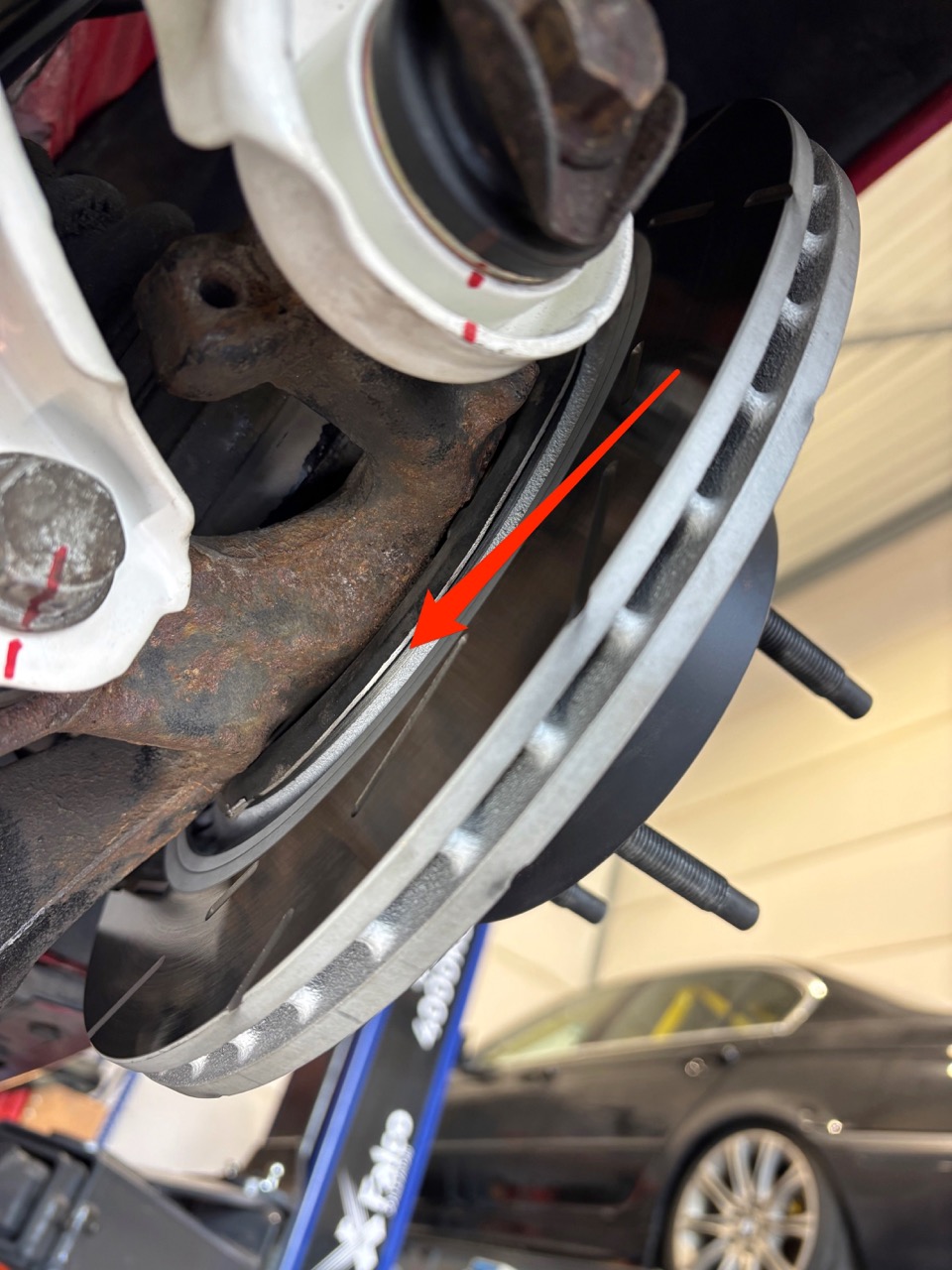

Alles gaat top, op 1 ding na. We horen rechts achter een geluid dat we niet kunnen plaatsen. Er lijkt wel iets te schrapen. Is het een velg? Is het een rem? Toch iets geks uit het diff? De auto lijkt er niet door te vertragen en het voelt verder goed. Maar het is duidelijk wel te horen, én het is snelheidsafhankelijk. Met een infrarood temperatuur meter nog wat checks gedaan, links en rechts achter. Maar niets gevonden. Nou dan maar terug de brug op en kijken of we iets kunnen zien.
En ja hoor! Blijkt dat we bij het wegknippen van het stof schild achter de remmen blijkbaar het restant schild een beetje hebben gebogen waardoor het tegen de binnenkant van de remschijf komt. Op het plaatje zie je ook dat er een smal streepje is weggeschaafd op het binnenste van de remschijf.
hitthetrack_IMG_3069 Large.jpeg (235.83 KiB) 4961 keer bekeken
Schroevendraaier er tussen en weer recht wippen, opgelost. Snel alle kappen van de onderzijde eronder en tijd om de dag af te ronden.

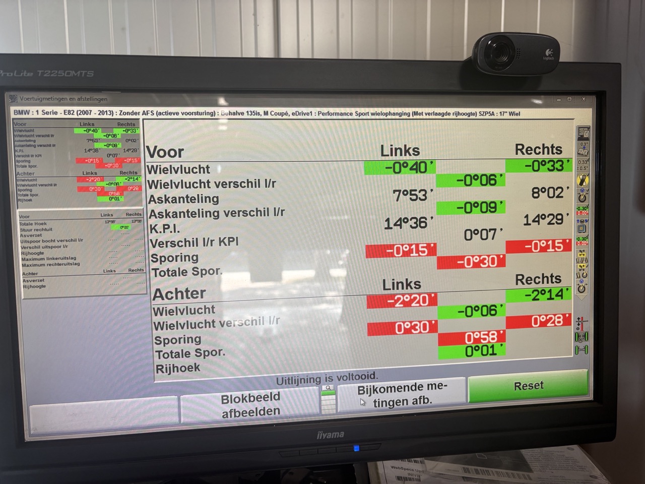

Uitlijnen
De ochtend erna had ik al een afspraak staan bij de lokale bandenspecialist. Er moesten even wat semi slicks op velgen worden gezet, en de auto moest natuurlijk worden uitgelijnd. Het liefst deed ik dit direct bij een motorsport specialist, maar die bleken allemaal te druk op korte termijn. En ach, er zit ook lering in om de auto eerst enigszins normaal uit te lijnen, daar wat kilometers mee te maken, en daarna bij een specialist langs te gaan om het verschil te leren en voelen.
hitthetrack_IMG_3086 Large.jpeg (291.71 KiB) 4961 keer bekeken
Dit zijn de waardes die er uiteindelijk op zijn gezet. Met de kennis van nu veel te weinig camber voor. Maar op zich is het al winst dat de auto rechtuit rijdt :-)
De rest van het weekend de auto veel gebruikt voor allerlei testritjes. Auto valt ook in de smaak bij de kiddo's.

  • Ik zit net te laag. Rechtuit is het nog net te doen. Maar de bochten in kijkend is het lastig, ik kijk tegen de zijspiegel. Dit moet al flink beter worden als ik toch nog de stoelslede ga plaatsen want dan zit ik weer wat hoger.
  • Er moet echt meer camber voor. Nog even kijken hoever ik kan. Maar -2 moet zeker wel lukken.
