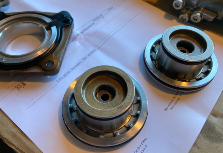

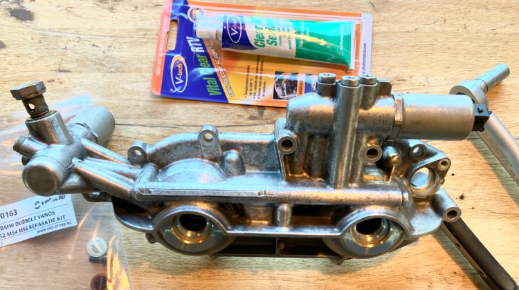

Nieuwe vanos seals op de zuigers.
Hele units weer in elkaar, ingepakt in plastic en wachten op de kop.

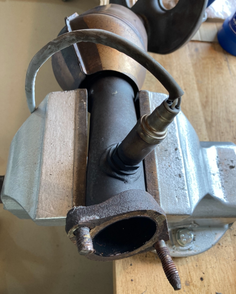

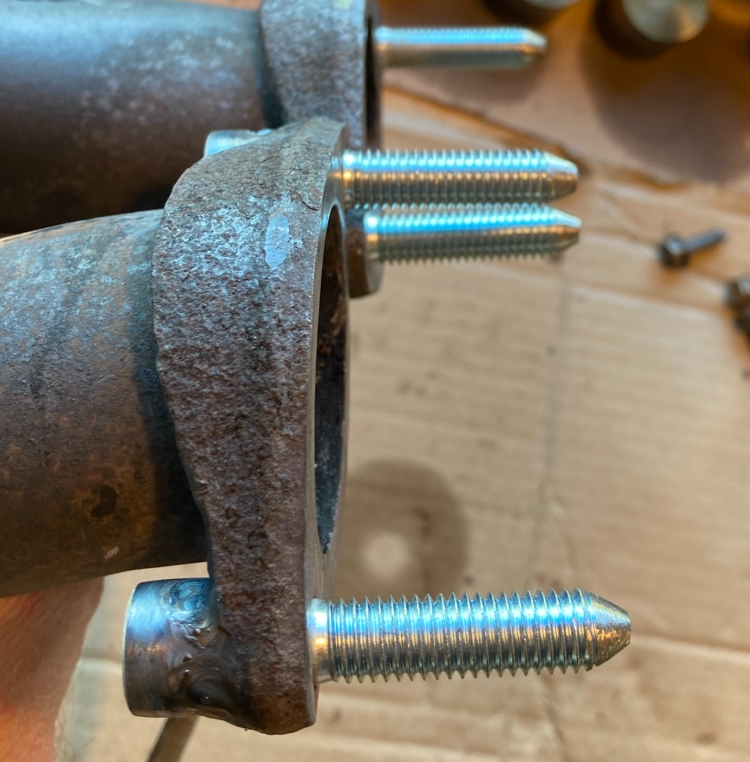

Die oude draadeinden uit de spruitstukken krijgen was wel een gevalletje brander erop en beuken maar.
Ik had gehoopt dat BMW de originele persboutjes zou hebben maar die verkopen als vervanger gewoon een zeskant bout. Elders ook de juiste maat persbout niet gevonden dus dan maar zelf een paar (inbus in dit geval) bouten aan de spruitstukken gelast. Blijft mooi een TIG lasapparaat.

Slim!

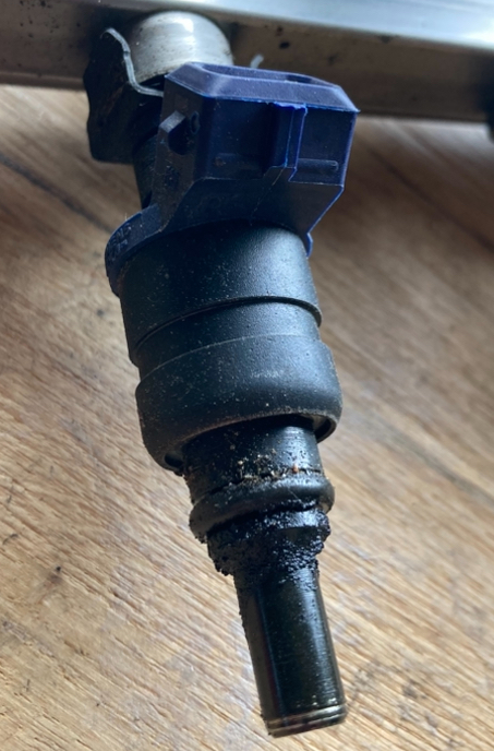

Injectoren gedemonteerd. Hele inlaatspruitstuk met hogedrukreiniger aangevallen. Injectoren gereinigd en voorzien van nieuwe o-ringen en weer gemonteerd. Geen foto’s gemaakt tijdens de klus maar het zit weer in elkaar.

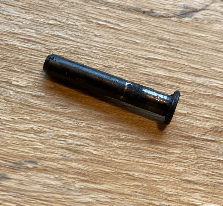

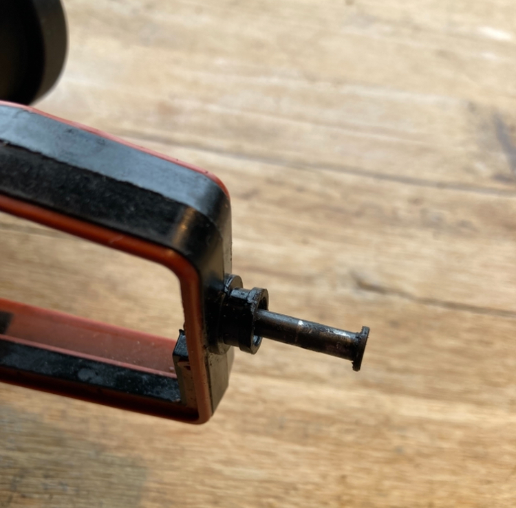

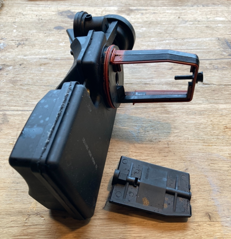

Dan nog even de disa klep bekijken. In 2022 is deze vervangen (a 200 euro) dus de klep is helemaal prima. Maar ja dat pennetje wat eruit kan komen hè…dus toch maar uit elkaar.
Na wat wrikken met een schroevendraaier komt het pennetje eruit.
Dit is dus het stukje metaal wat je motor om zeep helpt als ie naar binnen wordt gezogen.

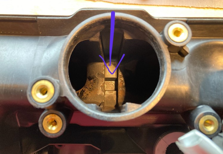

Wat ik dan niet snap: hier kijk je in de ruimte in het inlaatspruitstuk waarin de disa-klep gemonteerd zit. Je kunt de afdruk van de kop van het pennetje zelfs een beetje zien.
Dus, zolang de disa-klep in het spruitstuk zit kan dat pennetje helemaal nergens heen. Die kan pas het spruitstuk in vallen op het moment dat je de (defecte) disa-klep demonteert.
Dus, je demonteert die klep…vind missende onderdelen…en dan ga je daar niet naar op zoek?
Een modificatie setje voor de klep is onderweg. Het losse pennetje is daarmee niet meer nodig.

Mooi uitgezocht en uitgewerkt weer van die disa klep :)

Welk modificatiesetje is dat voor de DISA?

Bericht door Knot » 06 jul 2025, 08:53
Mensen helpen feitelijk zelf het blok om zeep dus bij reparatie? 🤔

HSR schreef: 06 jul 2025, 08:51 Welk modificatiesetje is dat voor de DISA?
https://jcarpart.com/nl-nl/products/alu ... 54-3-0-ltr
Zoiets je hebt vele aanbieders. In mijn M54 tijdperk ook 2x gedaan door de doorlopende as in de modificatie set kan die er niet meer uitvallen.

Knot schreef: 06 jul 2025, 08:53 Mensen helpen feitelijk zelf het blok om zeep dus bij reparatie? 🤔
Hoeft niet, 130i lag die ook los in de bak en was dat niet na demontage.

Volgens mij heeft offenga ze ook, daar werd ik zelf nog niet meteen enthausiast van. Daar zit een laklaag over die te dik lijkt. Ligt nog steeds op de werkbank om af te maken daardoor.
Ben benieuwd welk setje het word en hoe de ervaring daarmee is.

Toch slecht van BMW dat design dan met dit soort falen tot mogelijk gevolg....
Dat is geen M54 dus wellicht hele andere constructie?

Deze heb ik besteld:
https://vanosrepair.nl/nl_nl/shop/disa- ... visie-set/
Hoe de pasvorm is zal ik zien. Pakketje ligt al paar dagen in een distributiecentrum van DPD :-\
