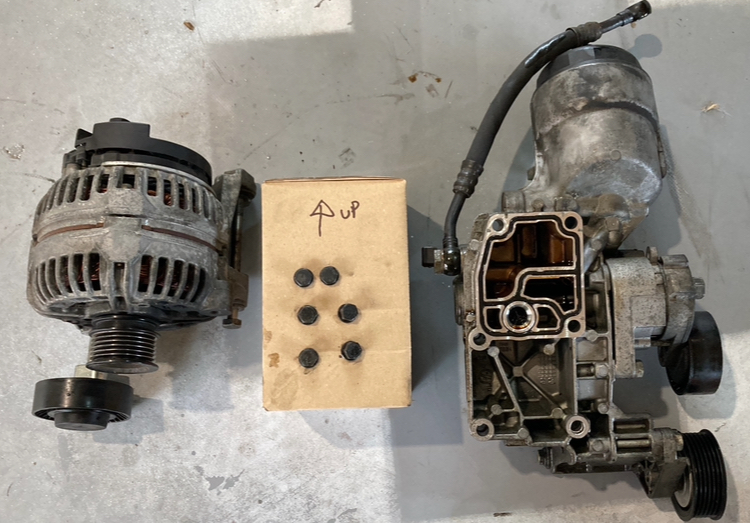

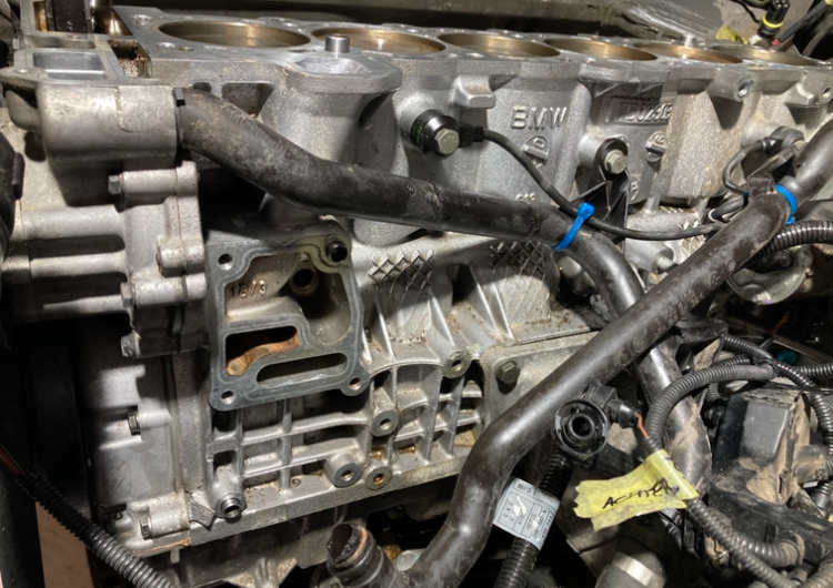

Nu je er zo makkelijk bij kan toch ook maar even de beruchte oliefilterhuis pakking vervangen.
Na wat schrobben komt het mooie aluminium blok ook weer onder de zwarte prut vandaan.
Cilinderkop ligt achterin de Audi, morgen even bij een motor revisie bedrijf brengen.

Bericht door Knot » 22 jun 2025, 23:54
Ziet er weer fris uit. Carter pakking nog wel fris? Die is ook niet van al te best materiaal vaak, of is dat bij de M54 nog beter dan de N52?
Berichten: 30195
Re: BMW Z4 3.0
Bericht door Martijn_bmw » 23 jun 2025, 06:00
Das idd een bekend probleem met het oliefilter huis. Heb ik bij mijn 325i m54 vervangen met de kop en alles erop dan is het wel een priegelwerk dus mooi om nu even mee te pakken idd :)
RJK
Berichten: 3749
Re: BMW Z4 3.0
Bericht door RJK » 23 jun 2025, 23:47
Carterpakking is nog helemaal droog dus dat laat ik voor nu even zo.

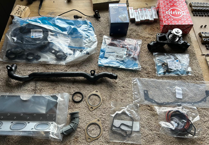

Carterventilatie blijkt vorig jaar vervangen te zijn dus niet raar dat het er als nieuw uit ziet.
Nieuwe spulletjes beginnen binnen te druppelen.

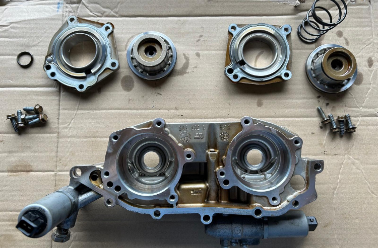

En nu ik toch op de kop zit te wachten de vanos even uit elkaar getrokken. Lijkt er niet op dat die eerder uit elkaar geweest is, zuigers zitten heel los in het huis. Daar ook maar even nieuwe voor bestellen.
HJ2
Berichten: 3878
Locatie: Delluf 'shire'
Re: BMW Z4 3.0
Bericht door HJ2 » 26 jun 2025, 23:11
En de vanos ventielen doen nog wat ze moeten doen ook?
RJK
Berichten: 3749
Re: BMW Z4 3.0
Bericht door RJK » 26 jun 2025, 23:21
Gaan die weleens stuk dan bij een M54 of M52tu? Nooit meegemaakt eigenlijk.
