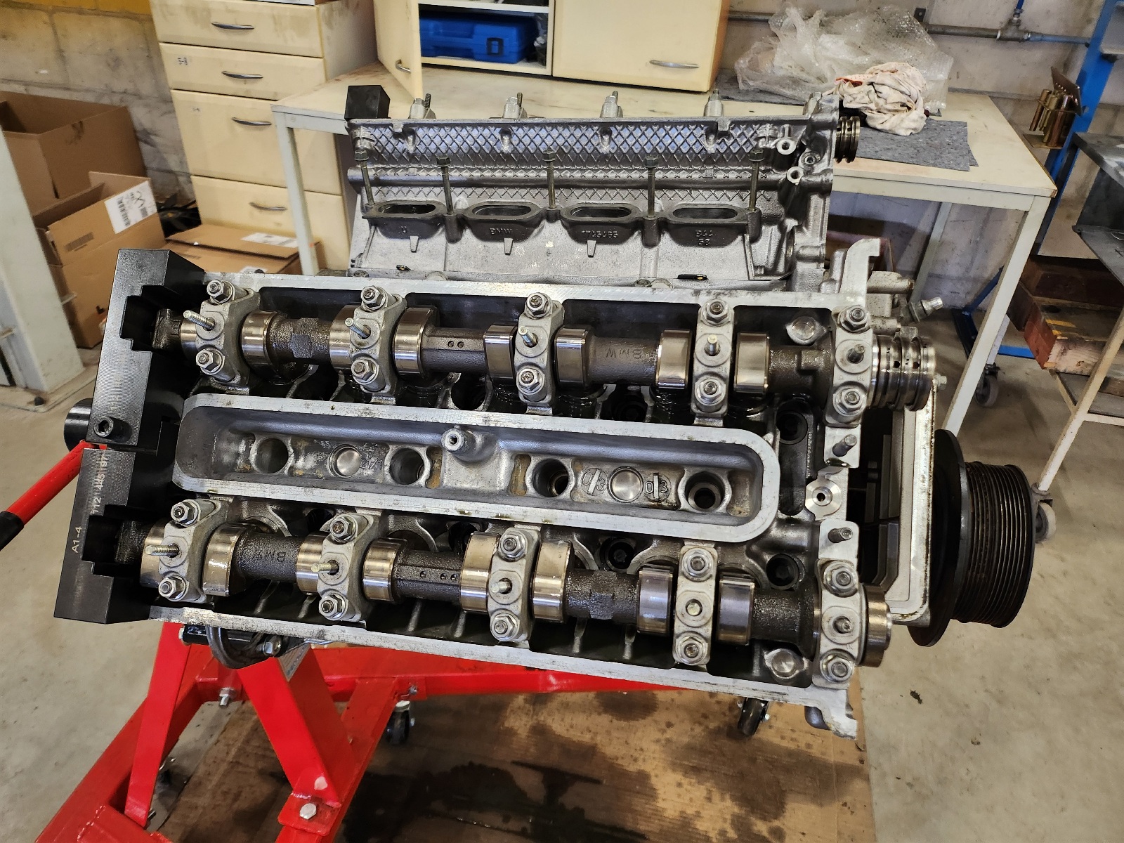

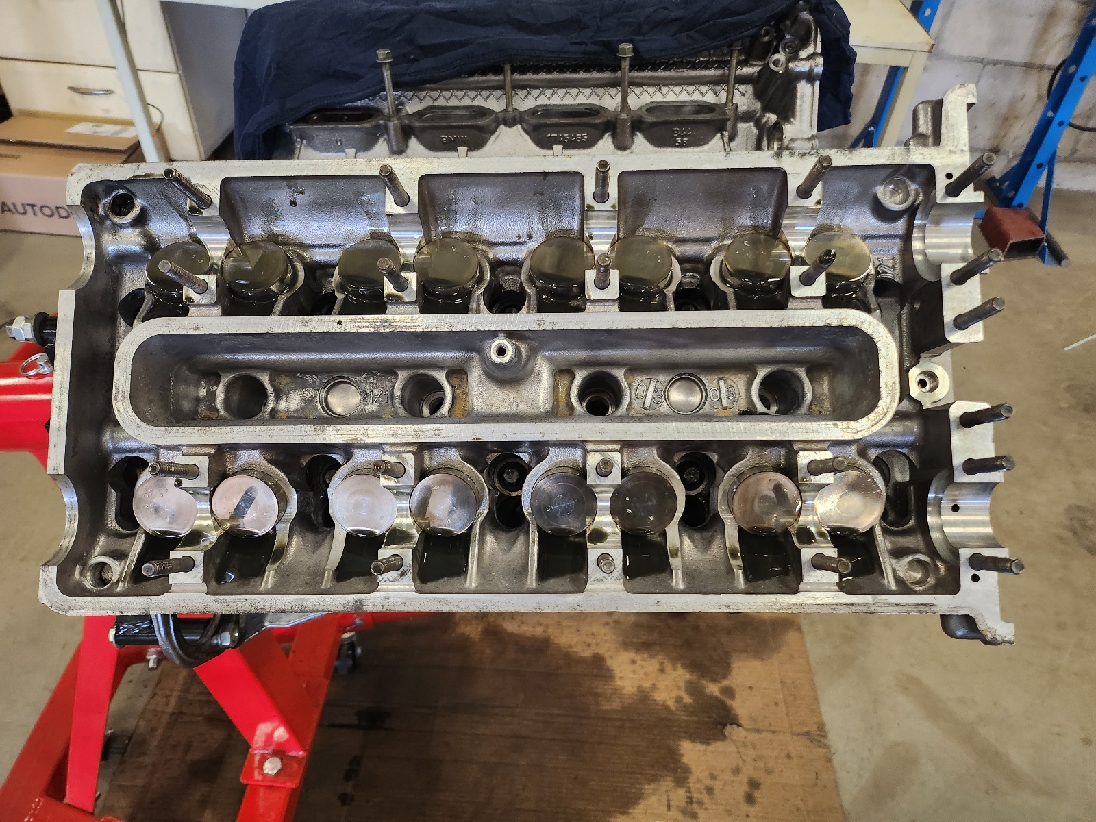

De 4 nokkenassen zijn weer gemonteerd. Maar eerst moesten de klepstoters weer terug:
Daarna de nokkenassen:
Het stap voor stap aandraaien van de moertjes was een tijdrovende klus, maar beter traag en goed dan schade. Achterop de nokkenassen zie twee zwarte blokken waarmee de nokkenassen in de juiste positie gehouden worden, i.v.m. het afstellen.

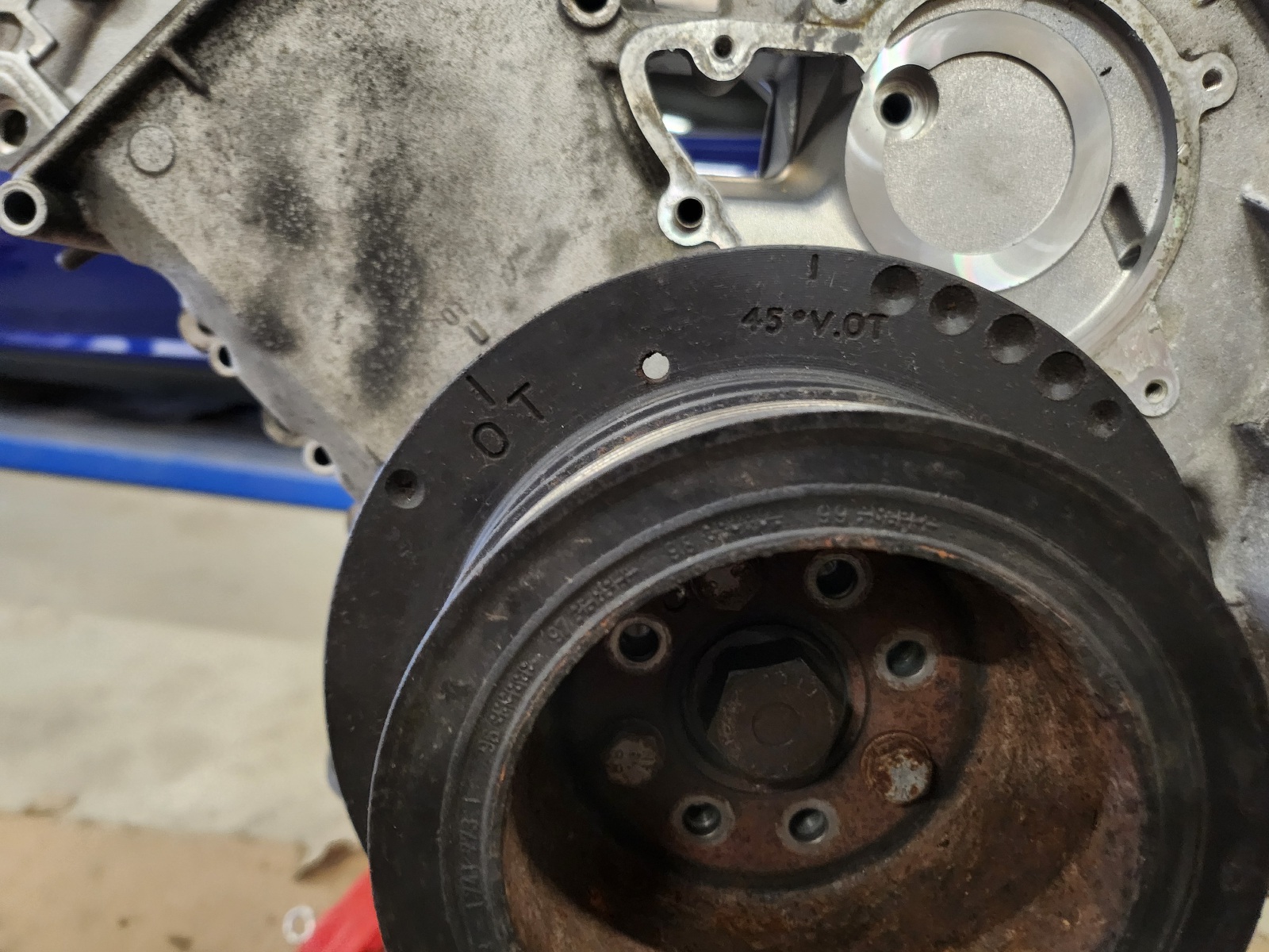

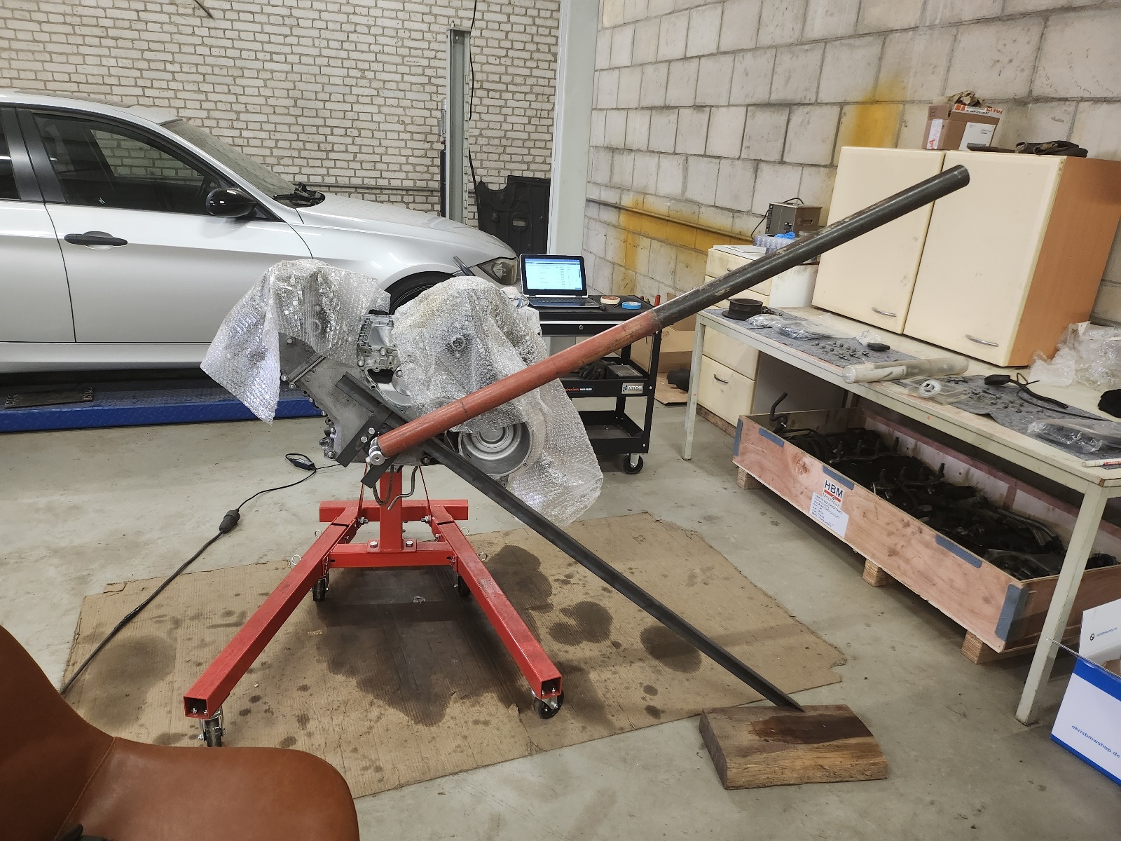

Om de krukas in de juiste positie te kunnen zetten heb ik even tijdelijk de onderste kettingkast en de trillingsdemper moeten monteren. Hierop staan namelijk markeringen die je op elkaar moet uitlijnen.
Vervolgens vergrendel je de krukas met een pin door het vliegwiel. Één probleem, het vliegwiel zit er niet op vanwege de motorstandaard. Dan maar creatief met stalen strips en wat bouten:

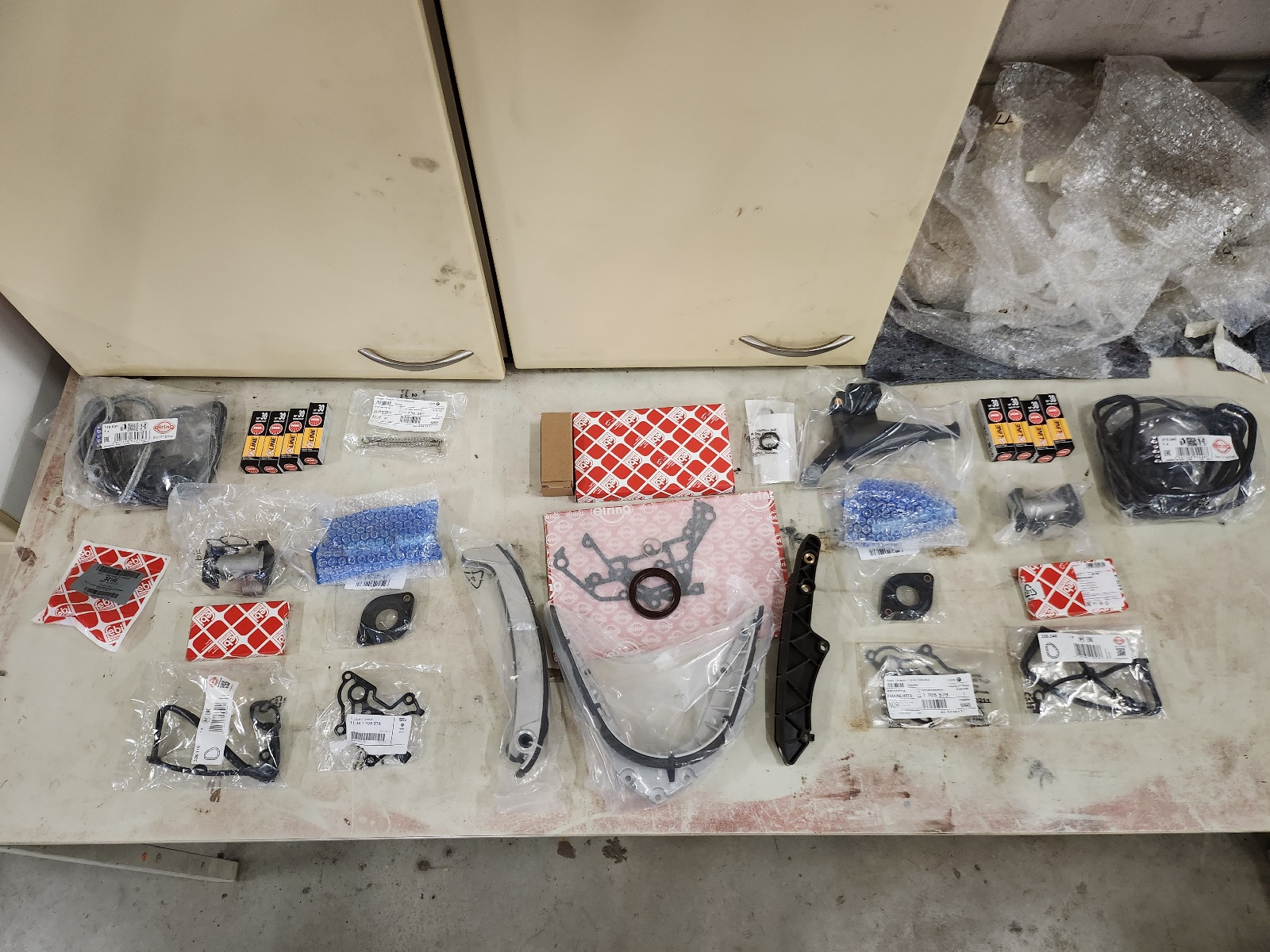

Helaas afgelopen weken niet meer tijd gehad om meer te doen, maar ik heb wel even alle nieuwe onderdelen die ik tot nu toe bij elkaar heb gesprokkeld, uitgezocht en gesorteerd:
- Alle pakkingen voor de voorzijde
- Distributiekettingen, kettinggeleiders en kettingspanners
- Krukaskeerring voorzijde
- Olieafscheider voor de karterventilatie
- Magneetventielen voor de vanos
- Alle pakkingen voor de kleppendeksels
- Aardkabeltjes
- Bougies
Hiermee kan ik de voor en bovenzijde van het blok weer dicht maken. Voor de onderzijde komt wat speciaals, maar ik heb voorlopig nog genoeg te doen.

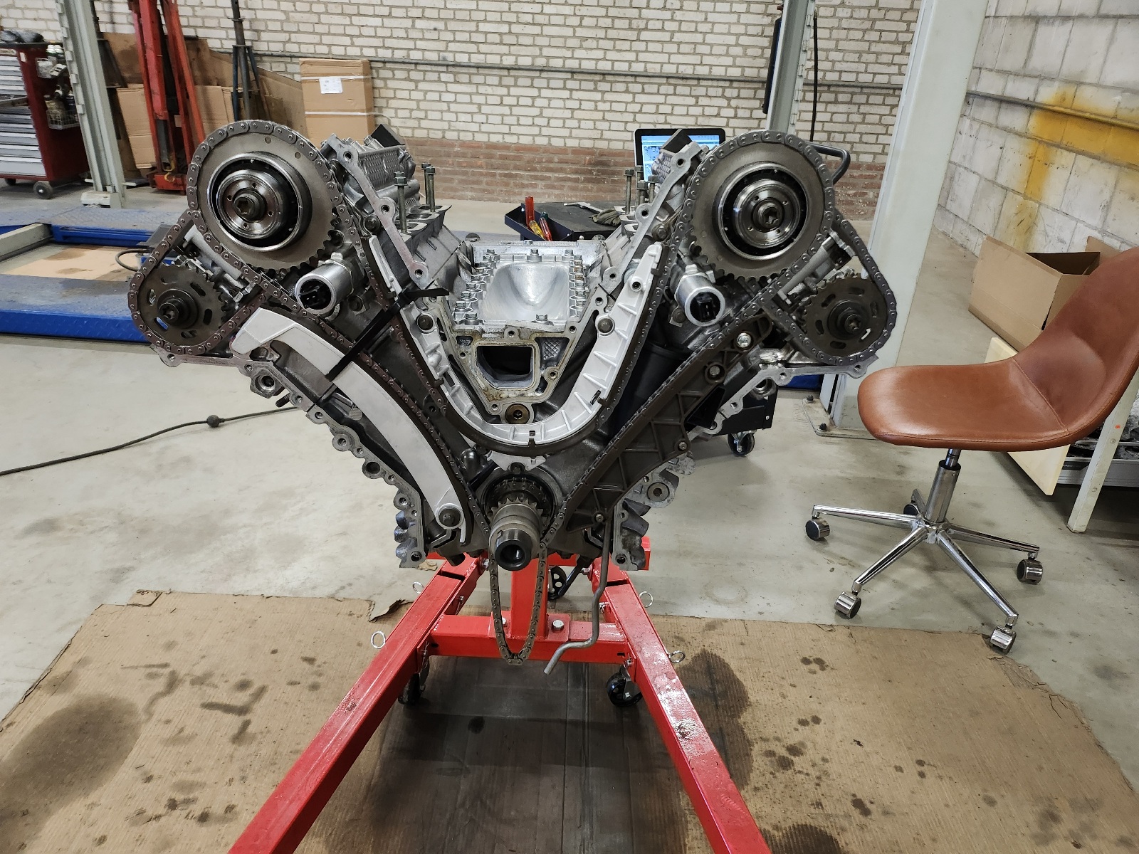

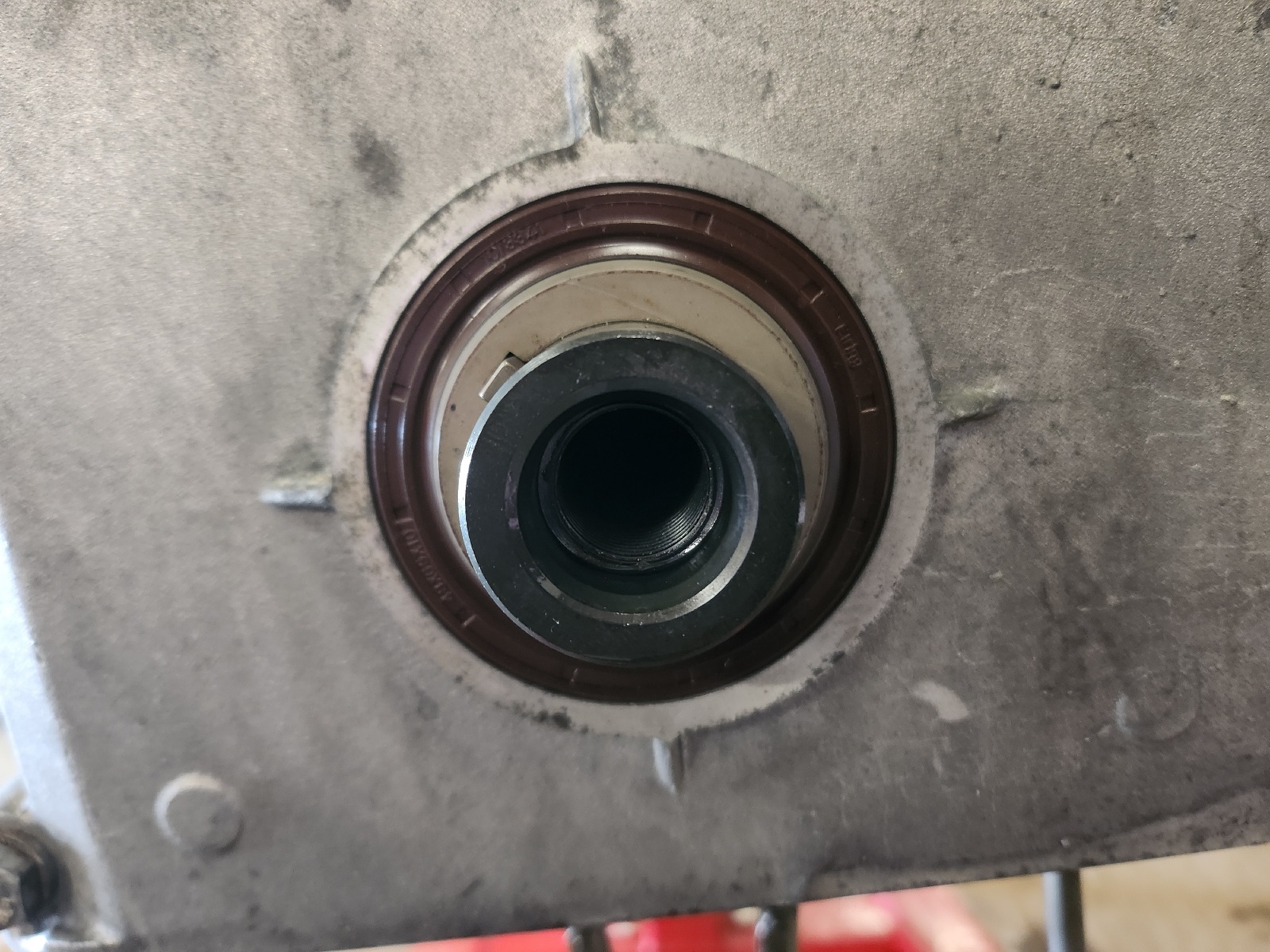

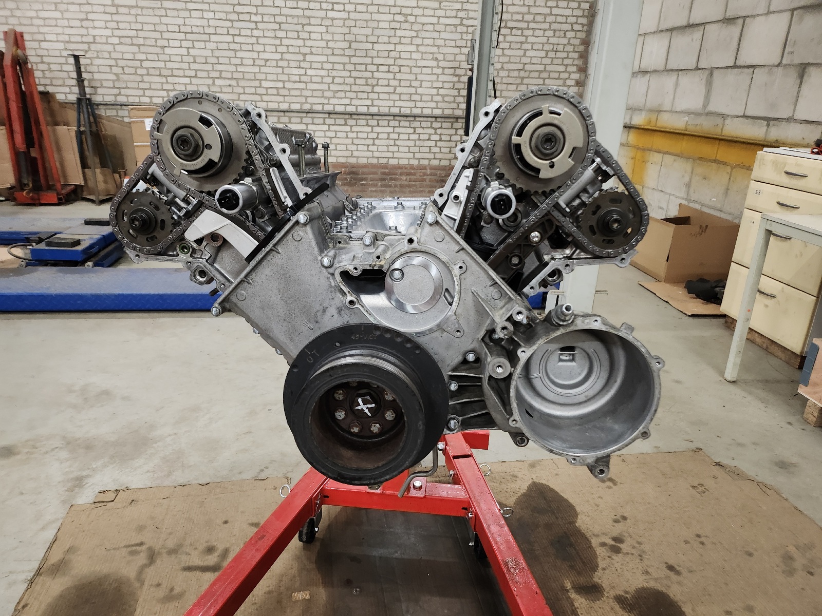

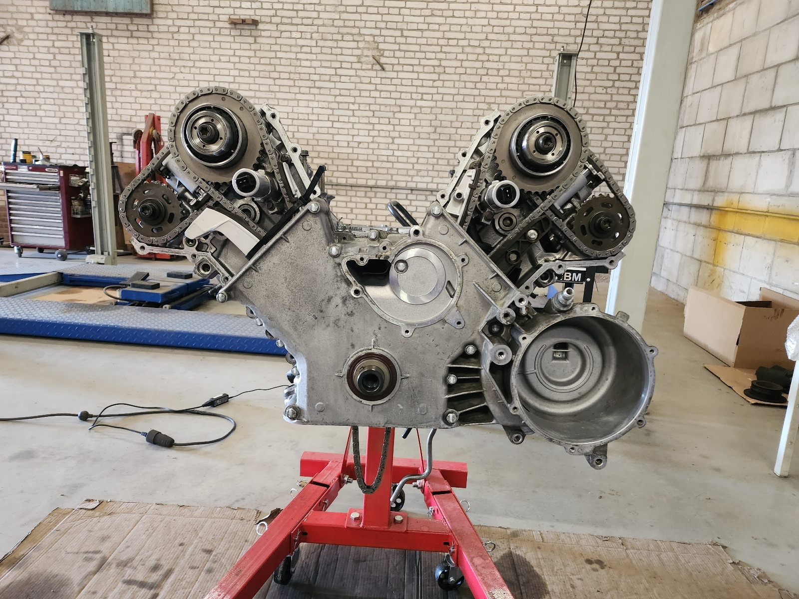

Afgelopen weekenden de vanosunits en distributiekettingen gemonteerd.

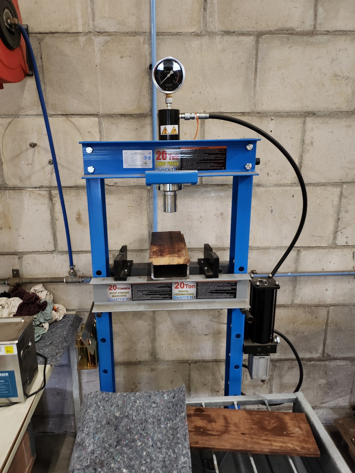

Ook een nieuwe krukaskeerring in de kettingkast geperst.
Vergeten een foto te maken tijdens het persen, dus maar even een losse foto van de werkplaatspers, voor het idee.
De ketting voorgespannen met het speciaal daarvoor bestemde gereedschap.
Hier ben ik weer even gestrand, de volgende stap is het definitief aandraaien van de sprockets op de nokkenassen. Hier heb ik een momentsleutel voor nodig die tot 125 n/m linksom gaat, en die heb ik even niet. Van de week even shoppen bij HBM dus.

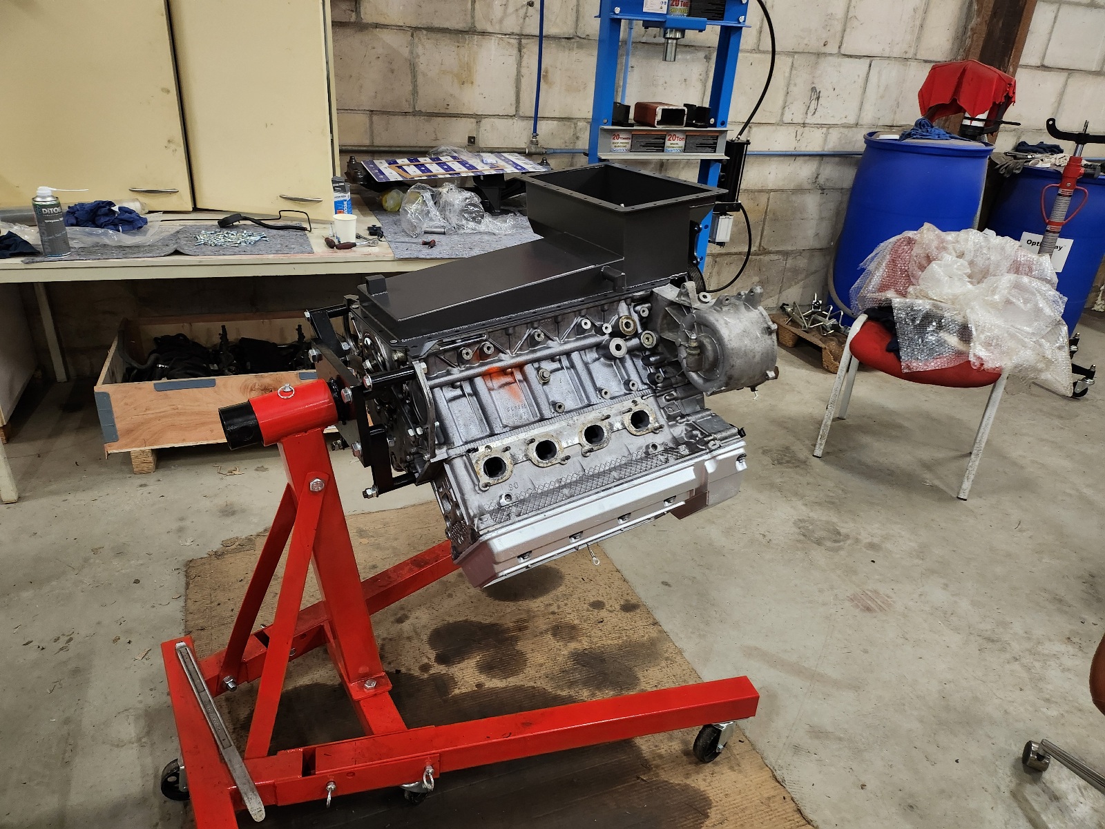

Wat doet die emmer die op z’n zij hangt aan de linkerkant van het blok?

Bericht door ///MarcelRvB » 11 okt 2024, 17:38
Marc Sierra schreef: 08 okt 2024, 16:50 Mooie vorderingen weer!
Dat is de behuizing van de watergekoelde dynamo.

Marc Sierra
Berichten: 1211
Re: BMW E46 van 330ci naar 340ci
Bericht door Marc Sierra » 12 okt 2024, 13:06
///MarcelRvB schreef: 11 okt 2024, 17:38
Een watergekoelde dynamo… die kende ik nog niet.

Heeft BMW ook niet heel lang gebruikt volgens mij. Kostten destijds een godsvermogen. Ik weet nog van "vroeger" dat de E38 740i eigenaren op het 7 forum niet zo heel blij waren met dat ding.

Bericht door ///MarcelRvB » 12 okt 2024, 22:52
Marc Sierra schreef: 12 okt 2024, 13:06
Ja mooi he. Wordt nog spannend of het gaat passen tussen de chassisbalken van de E46. Dit type blok heeft ook een variant met de standaard luchtgekoelde dynamo, die heeft minder ruimte nodig. Maar ik vindt dit gewoon een mooi stuk techniek, dus hoop dat ik dit passend krijg. Aanpassen naar de luchtgekoelde variant is altijd nog mogelijk.

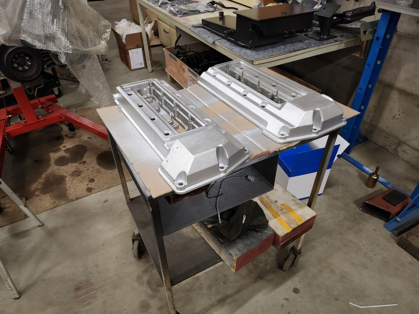

Tot slot nog de kleppendeksels opnieuw gespoten.

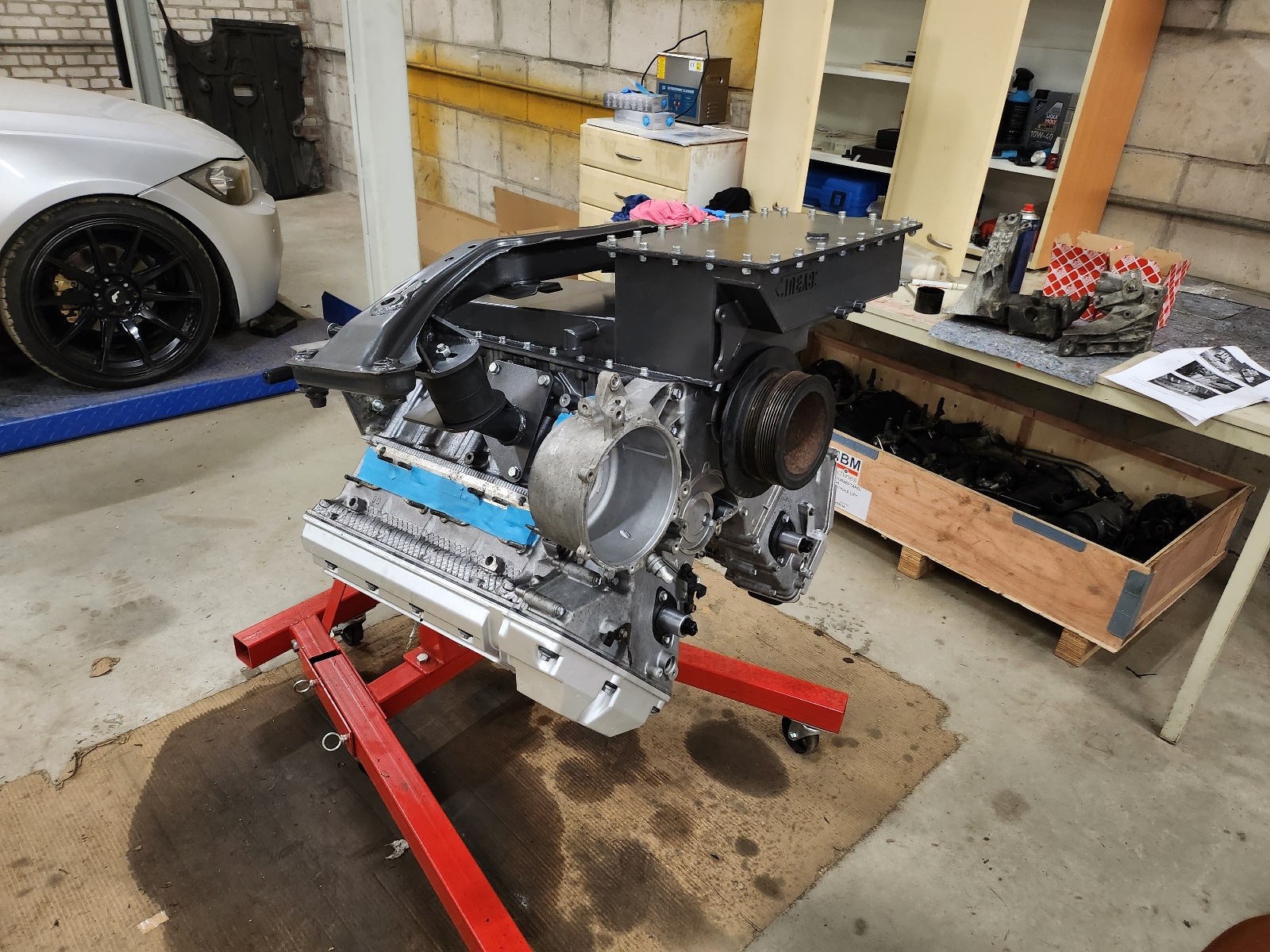

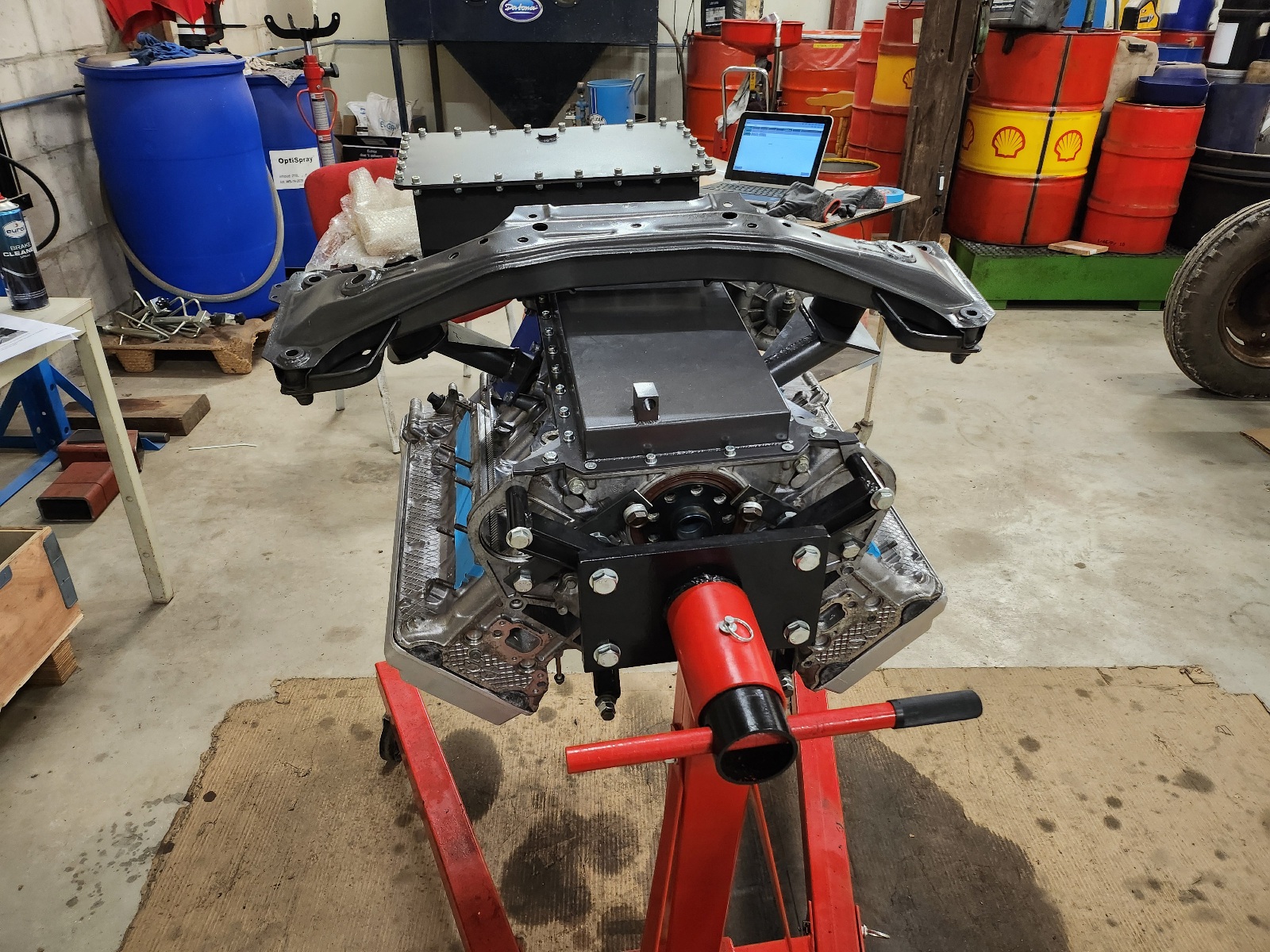

Er is ook nog een belangrijk pakket binnengekomen. Een M62 E46 swap kit van Cybul. Dit is de meest complete kit die er verkrijgbaar is. Compleet met aangepast subframe, motorsteunen, carterpan en aangepaste oliepomp. De oliepomp moet je opsturen, dan passen zij hem aan, het subframe leveren ze zelf.
Ik ga nog wel zoeken voor passende rubberen motorsteunen. Want ik ben geen liefhebber van polyurethaan bij een straatauto.
Als ik dit gemonteerd heb wordt het eens tijd om de 6-in-lijn uit de E46 te halen en de V8 te gaan passen.

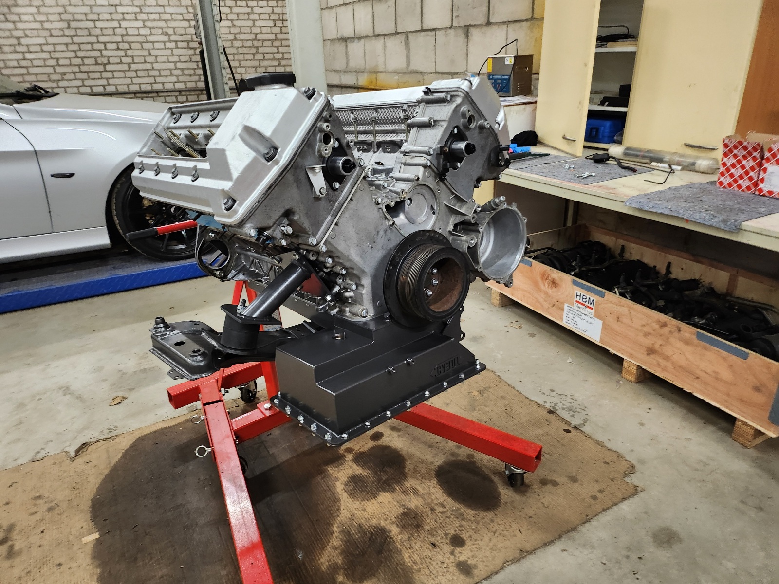

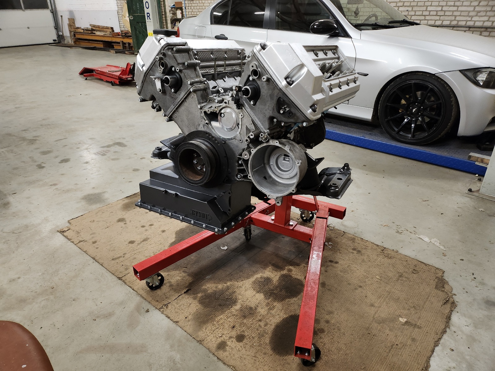

Inmiddels zitten de kleppendeksels er weer op
Gevolgd door de carterpan

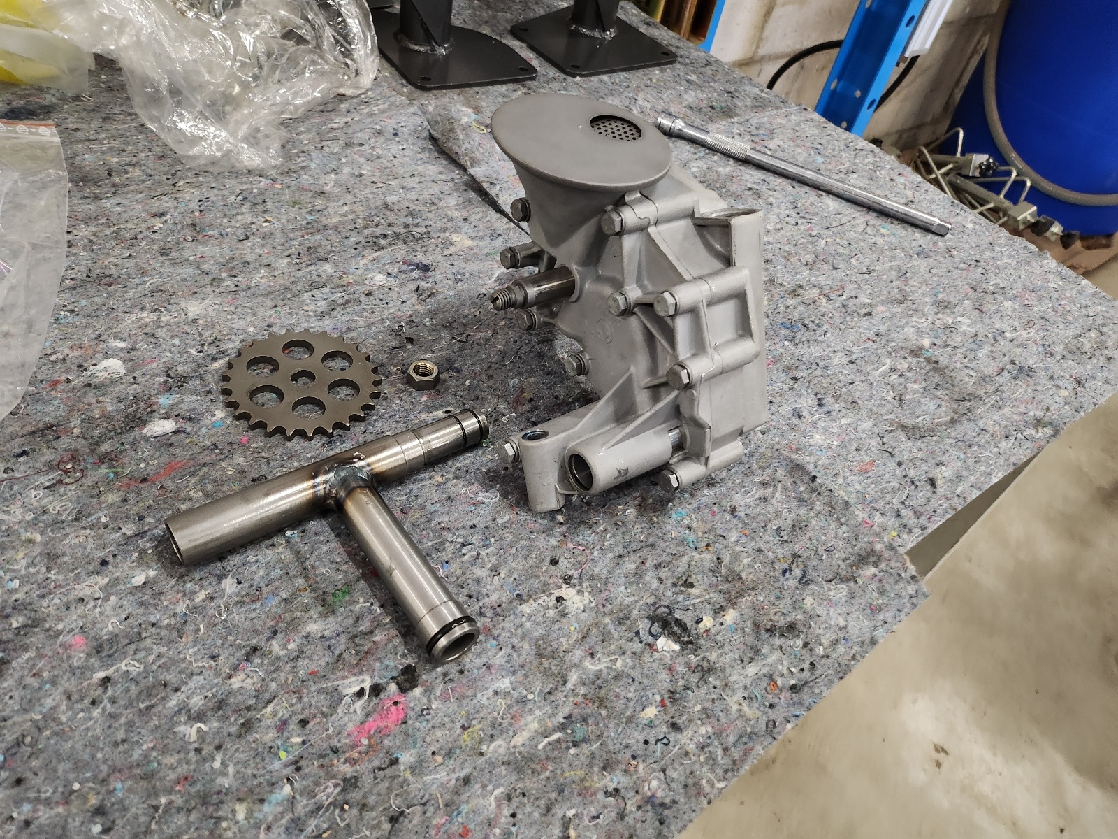

Daarna was de oliepomp aan de beurt, deze wordt in de carterpan gemonteerd. Zo kreeg ik hem aangeleverd:
De sprocket is verplaatst naar de binnenkant, waardoor het mogelijk is de pomp in zijn geheel naar voren te schuiven, en zo ruimte te maken voor het subframe.
Bij monteren bleek hij niet helemaal lekker te passen, en het heeft uit eindelijk heel wat uurtjes bijschaven, passen, meten en weer bijschaven gekost voor hij op z'n plek zat.

Ik heb nu ook het bijgeleverde subframe gemonteerd. De bouw van het blok gaat nu even op pauze. De volgende fase wordt het demonteren van de voorophanging, uitlaat, aandrijfas, versnellingsbak en motorblok van de E46. Daarna kan ik de V8 gaan passen.
