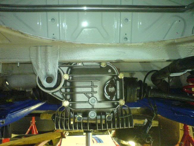

Dennis Cavallino schreef:Grote behuizing past wel onder een E30, alleen past een E34 M5 of E36 M3 sper weer niet. Wel kun je daar weer wat onderdelen vanaf slopen om je grote behuizing wat betrouwbaarder te maken (koelribdeksel).
Dat zijn de Z3M deksels dacht ik, die van de E36 M3 hebben ook geen koelribben. Dat is bij een E36 nog wel eens een probleem om dat die veel minder airflow onder de auto hebben als een E30 of E34 op 1 of andere manier.
Sperren opwaarderen met ander fricitiemateriaal kan in theorie maar word niet veel gedaan, meestal doen ze er een set drukringen in met een andere hoek waardoor je meer sper krijgt, of ze draaien de clusterpreload op. Dat is een hele andere materie, je kan daar best hele grappige dingen mee uithalen. Maar dan praat je over een custom made sper en dan zit je aan 1000-1500 euro, dat heb ik voor mijn E36 laten doen.

Z3M is volgens mij inderdaad voorzien van een E30-diff met koelribben.

Klopt, zo'n deksel hebben we ook onder de racer zitten :
[IMG:653:490]http://i45.photobucket.com/albums/f69/t ... 2006/1.jpg[/img]
Heeft meteen ook een stugger rubber dan de standaard.
Een diff met een platensper is standaard 25% gesperd maar je kunt ze ombouwen naar 40 en ik geloof zelfs meer.

Tom, dan heb je toch ook gelijk meer olie in het diff? Ik dacht dat die deksels gelijk wat groter en een stuk zwaarder waren? Iig prijzig spul. Zelfs tweedehands tollen de ogen er nog van.
Tom V
Berichten: 4873
Bericht door Tom V » 14 nov 2007, 11:40
allen schreef:Tom, dan heb je toch ook gelijk meer olie in het diff? Ik dacht dat die deksels gelijk wat groter en een stuk zwaarder waren? Iig prijzig spul. Zelfs tweedehands tollen de ogen er nog van.
Gewicht bijna t zelfde geloof ik ( niet gewogen ), zelfde hoeveelheid olie ook verder. :)
