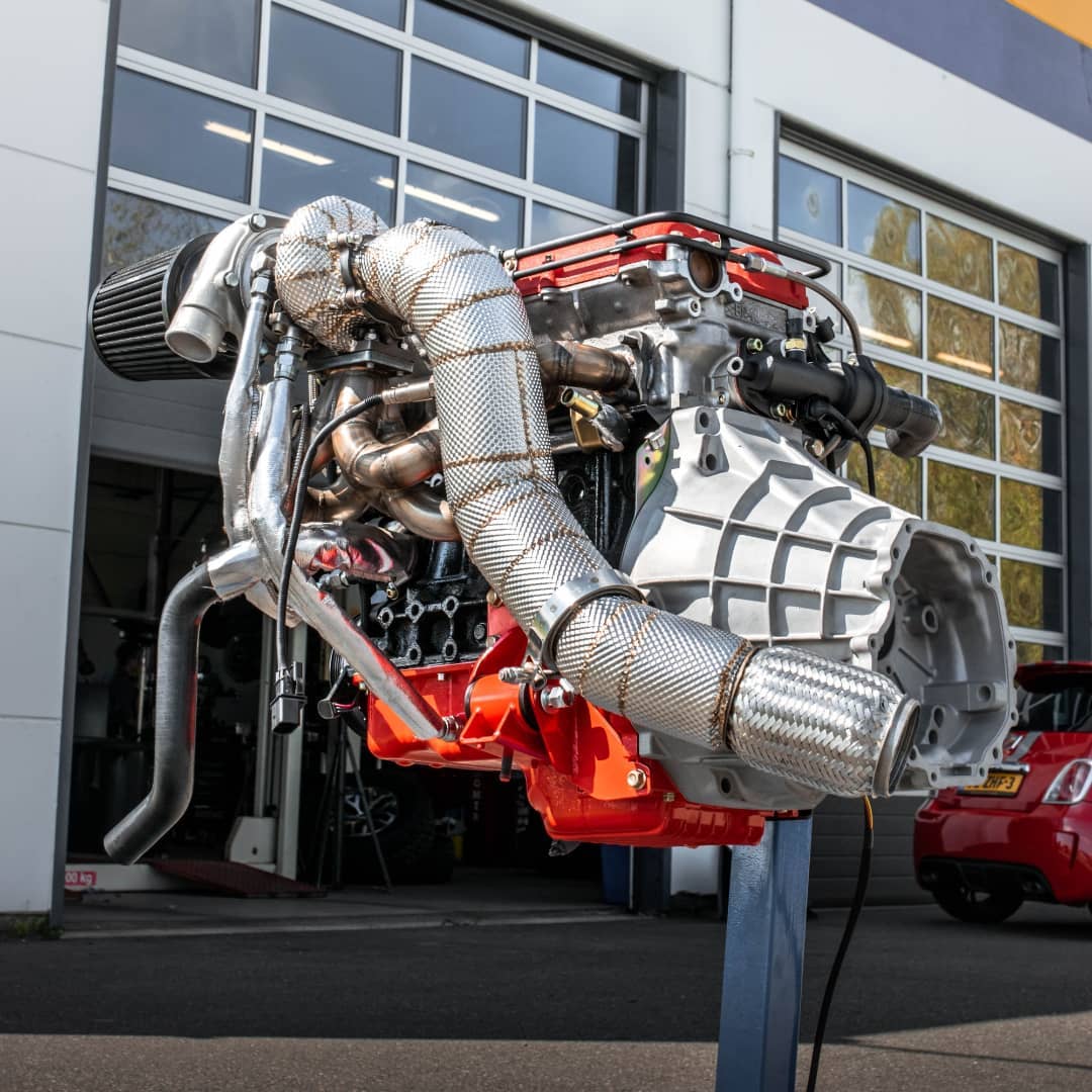

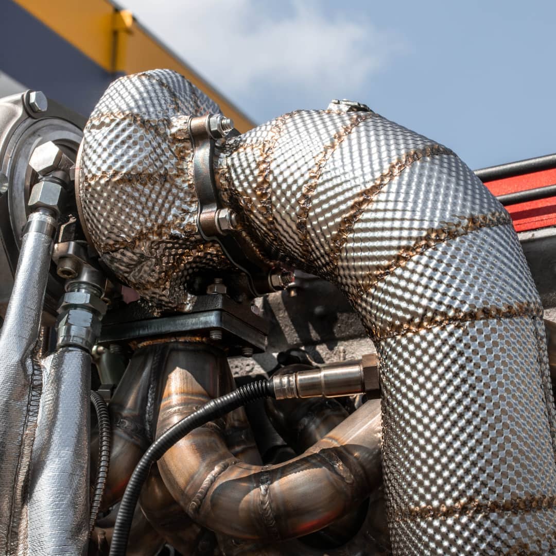

Diezelfde Zircotec hebben ook hitteschild in de vorm van ZircoFlex (jaja)... vriend van me heeft het voorste deel van het uitlaattraject van zijn turbo-MX-5 met zoiets laten doen in Duitsland, ziet er wel erg fraai uit.

In het VK wordt veel Zircotec gebruikt als isolator op uitlaatspruitstukken van 4G63T's (Mitsubishi) Naar horen en zien blijft dit onder normale omstandigheden goed. Qua kosten zo rond de €600-700 voor het spruitstuk.

MartijnGizmo schreef: 06 okt 2025, 14:50 Diezelfde Zircotec hebben ook hitteschild in de vorm van ZircoFlex (jaja)... vriend van me heeft het voorste deel van het uitlaattraject van zijn turbo-MX-5 met zoiets laten doen in Duitsland, ziet er wel erg fraai uit.
Nog even opgezocht, dat liet ie doen bij Thermo Tech: https://thermotech-shop.com/

Zircoflex ziet er gaaf uit en is zeer effectief. Vergelijkbaar materiaal zit er op een testinstallatie op m'n werk.
Vakwerk ook hoe dat wordt aangebracht. En vakwerk is ... duur!

thermotec heb ik ook wel eens gezien idd. Erg mooi. Of het materiaal van zircotec is weet ik niet maar het zou kunnen.
Zal me niks verbazen dat wat hij doet nog ietsje duurder is dan de keramische coating maar het is wel echt mooier om te zien.
