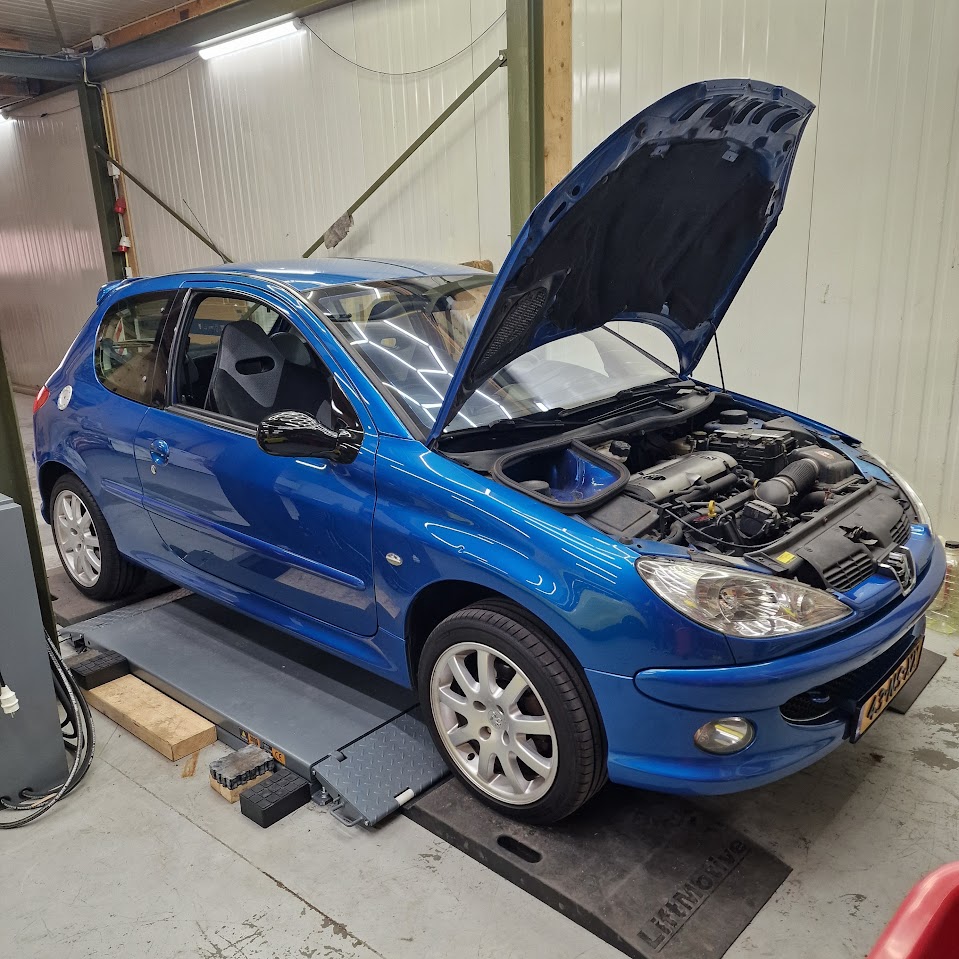

Mijn ervaring met de 206 GTI tot nu toe:
Bekend als de “slechtste GTI van Peugeot”. Daar kan ik eerlijk gezegd niet veel over zeggen, want ik heb nooit in een 205 of De 106 GTI gereden.
Wat ik wél kan zeggen: voor een warm hatch rijdt deze auto verrassend fijn. Ik heb totaal niet het idee dat alles meteen aangepast moet worden om hem circuit-waardig te maken (ja, zo beoordeel ik standaard al mijn auto’s :peace: ).
Je merkt wel dat het een echte Fransman is: geen goed verstelbaar stuur, een gigantisch dashboardkast en een stuurgevoel dat niet bepaald “direct” is. Soms voelt het alsof er een kleine delay zit tussen mijn input en wat de auto doet.
Het is ook zeker geen echte cruiser, helemaal niet vergeleken met mijn oude Golf 4 V5. Die was meer gemaakt om relaxed kilometers te vreten. De 206 GTI daarentegen geeft me veel meer dat speelse: “pak de bocht en kijk wat er gebeurt” gevoel. Minder comfort, meer beleving. :hmmm:
Plannen voor nu? Kleine fixes en basis onderhoud.

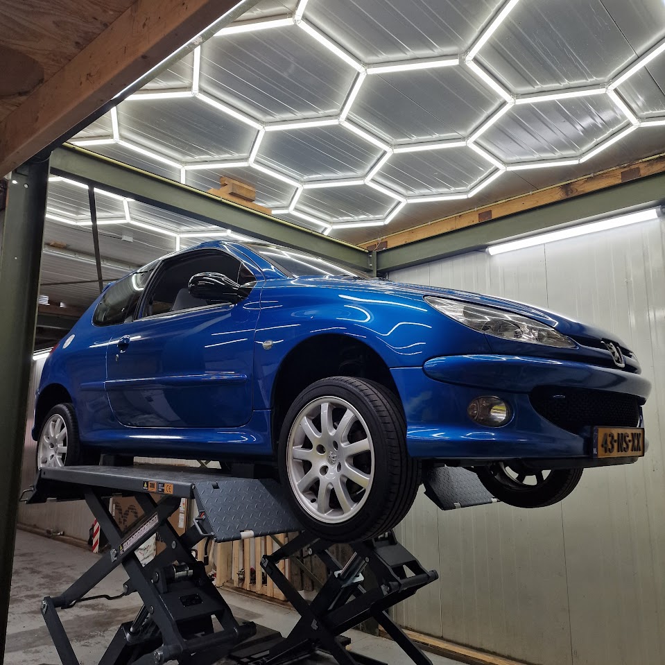

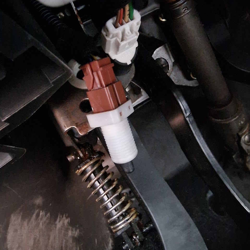

Na één week en inmiddels al ongeveer 1000 km verder, heb ik dit ontdekt:
  • Verschillende geluiden in de ophanging. Ik vermoed endlinks of toplagers (op de brug wat speling in de linker draagarm gevonden, dus dat kan ook de boosdoener zijn).
  • Vliegwiel-chatter (Flinke trillingen/geluid bij het op laten komen van de koppeling).
  • Stuurbekrachtiging lekt en maakt bijgeluiden (einde levensduur, gok ik).

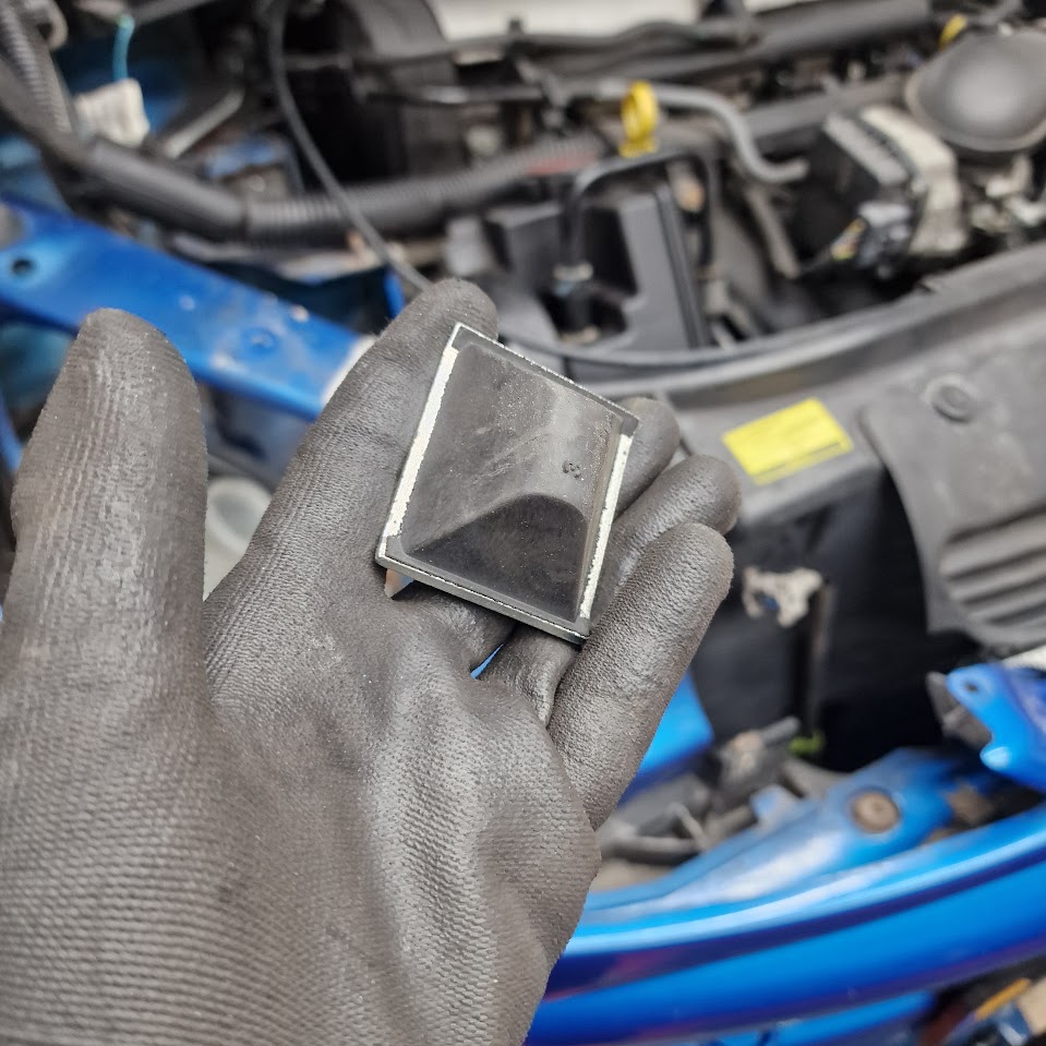

Wat heb ik tot nu toe gedaan:
  • Rechter motorsteun + buffers vervangen
  • Bout van de linker motorsteun dolgedraaid (die gaat er dus nog even niet uit :tooth:)
  • Motorolie + filter vervangen
  • Benzinetank-strap vervangen
  • Koppelingsensor (geen “kangaroo-effect” bij schakelen/accelereren meer)

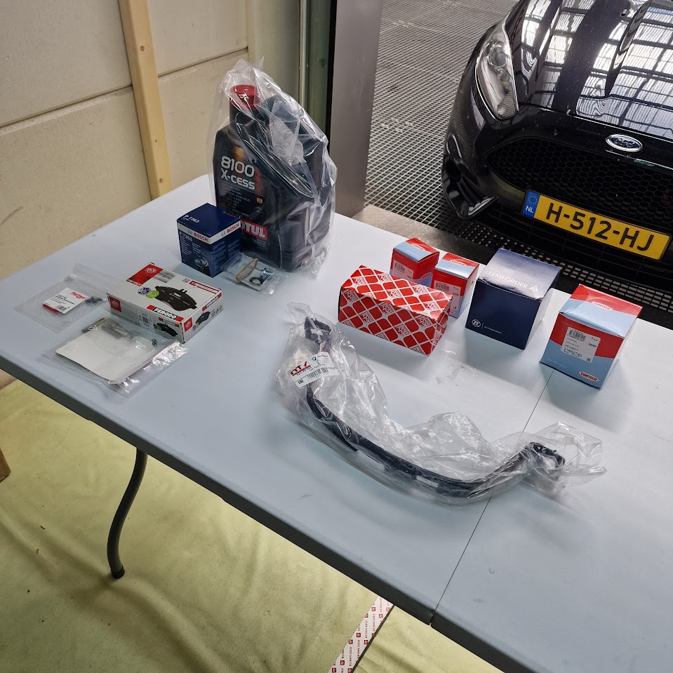

Alvast binnen, ligt klaar om te monteren:
  • Remschijven en blokken achter

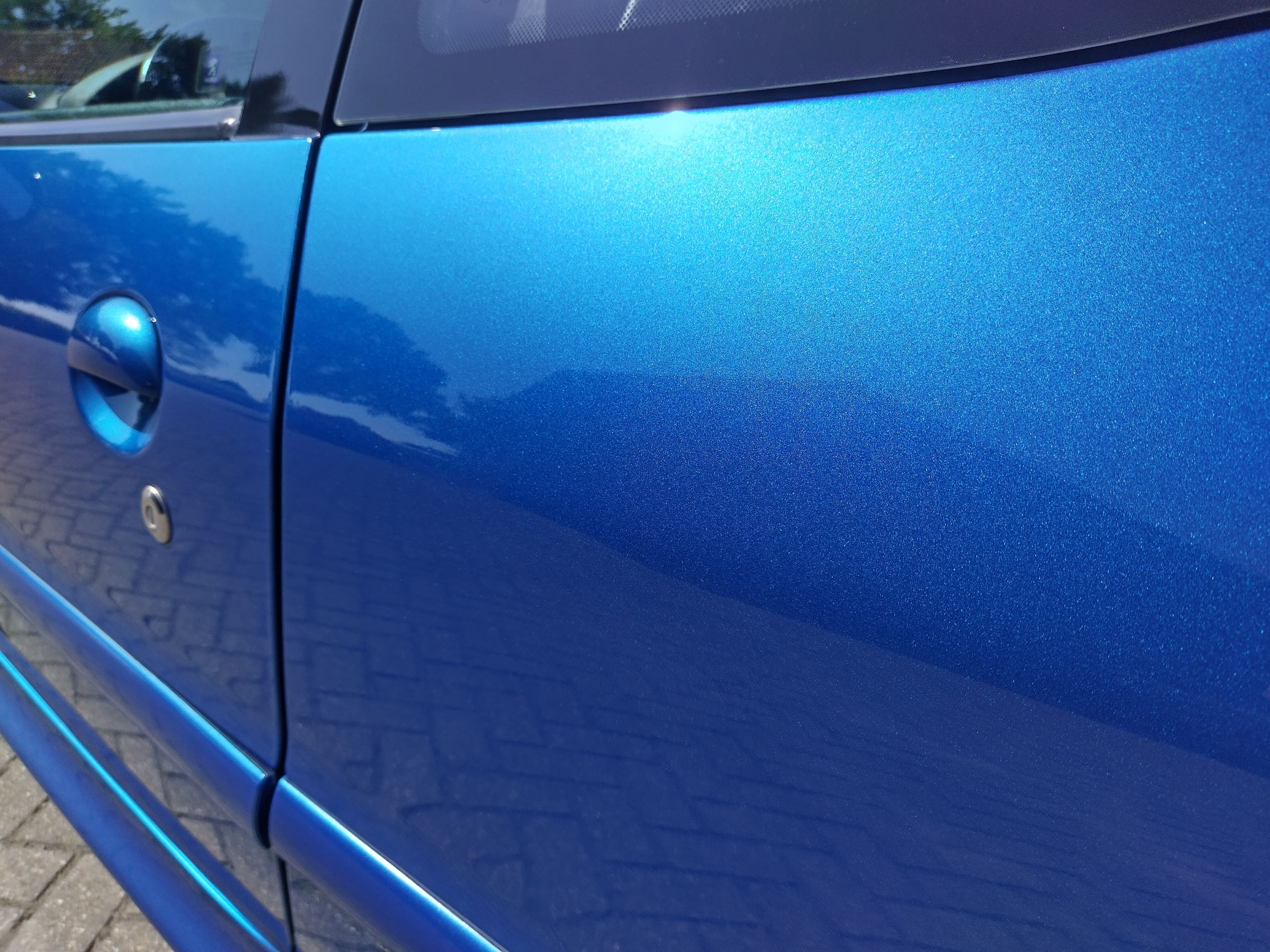

Haha, de lak ziet er echt superstrak uit. Niemand gelooft me dat ie al 300k gelopen heeft.
Ik blijf hem sowieso netjes houden hoor, zou zonde zijn om het nu te verpesten :D

Mijn reactie op je bevindingen, kan er wel meer info over geven:
-Sinds dat ik het onderstel heb laten vervangen, hoor je geluid vanuit de toplager (vermoed ik) als je iets harder over een drempel gaat. Na vervanging van het onderstel is de auto veel zachter/comfortabeler geworden. Ik heb weleens afgevraagd of Autodoc de goede onderdelen geleverd had, want de auto werd daardoor minder sportief, maar wel comfortabeler. Omdat het mijn daily was, heb ik mij er verder nooit aan geergerd. Ik had destijds ook de draagarmen besteld om preventief te vervangen, maar de monteur gaf aan dat er geen mm speling op zat, dus wilde ze niet vervangen. Maar dit is alweer een paar jaar geleden.
-Stuurbekrachting heeft gelekt 5 jaar geleden, dat kwam na een goede toertocht met lekker sturen. Denk dat ie te vol zat. Zelfde had ik ook gehad met mijn 130i, dus denk niet dat ie echt "lekt". Heb het nooit schoongemaakt :mrgreen:
-Koppeling heb ik laten vervangen bij aankoop. Denk dat vliegwiel ook meegenomen had moeten worden, maar we hebben er daarna nog 60k mee gereden (incl bijgeluiden). Denk dat je met een nieuw vliegwiel de bijgeluiden/trillingen kan fixen.

StefanW schreef: 26 aug 2025, 10:08 -Koppeling heb ik laten vervangen bij aankoop. Denk dat vliegwiel ook meegenomen had moeten worden, maar we hebben er daarna nog 60k mee gereden (incl bijgeluiden). Denk dat je met een nieuw vliegwiel de bijgeluiden/trillingen kan fixen.
Is gewoon een star vliegwiel, dus heel veel geluid zal het vliegwiel niet maken? Misschien afdraaien gezien de kmstand, maar zou hm er niet voor open maken als de koppeling nog goed is.

StefanW schreef: 26 aug 2025, 10:08-Koppeling heb ik laten vervangen bij aankoop. Denk dat vliegwiel ook meegenomen had moeten worden, maar we hebben er daarna nog 60k mee gereden (incl bijgeluiden). Denk dat je met een nieuw vliegwiel de bijgeluiden/trillingen kan fixen.
Het vliegwiel hoor je stationair duidelijk; zodra het koppelingspedaal wordt ingedrukt verdwijnen de bijgeluiden. Het zou echter ook gewoon het druklager kunnen zijn :hmmm: Hoe dan ook, voorlopig vervang ik nog niets, pas als het erger wordt :D

M3phisto_ schreef: 26 aug 2025, 18:49
Klinkt als… Ik zou kijken of de koppeling wel vrij komt met het pedaal in rust, misschien moet er wat afgesteld worden of is er iets versleten in de mechaniek met pedaal/kabel/koppelings hendel. Vaker bij Franse techniek dankzij de zelf stellende koppelingskabel. Als je de hendel beweegt op de bak met de hand en het geluid is weg is het de kabel. Stellen dus of extra ring er tussen zodat het teveel aan speling weg is.
Zodra je een “ouderwets” vliegwiel gaat horen komt die door de bak naar buiten als een kettingzaag dus vliegwiel zal het wel niet zijn.
Nu dat je dat inderdaad zegt... Ik zou eens naar kijken. Thanks voor de tip. :hmmm:
