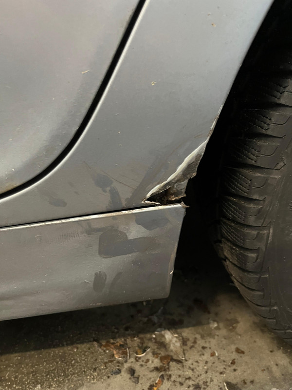

Even een kleine update,
De BMW heeft weer een jaartje apk, stabi stang rubbers en voorste draagarmen vervangen. Ik heb ook zoals werd aanbevolen bij het achter subframe gecheckt op scheuren, en daar is gelukkig geen sprake van.

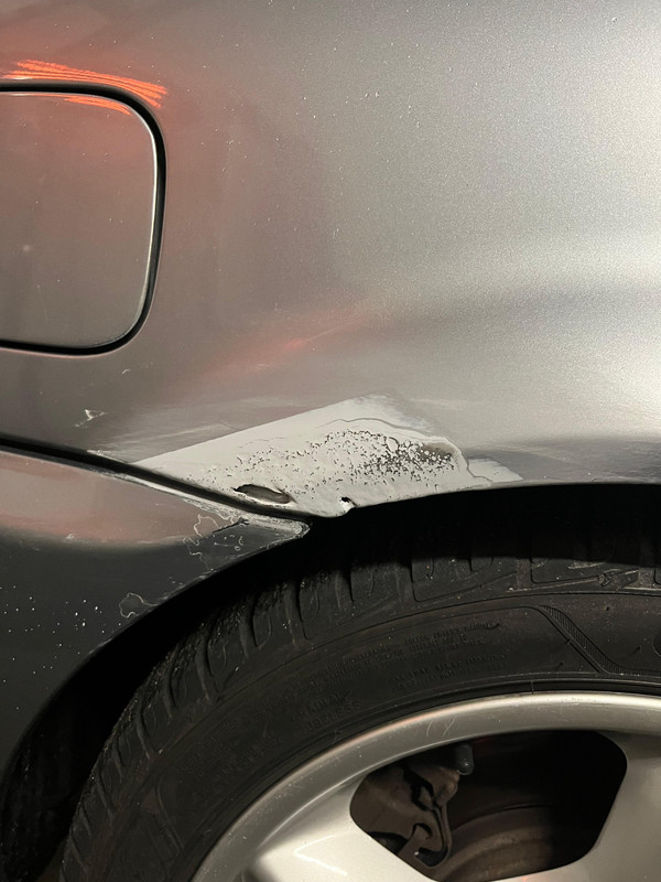

Links en rechts bij de achterwielen wel wat roest, bekende plekjes.

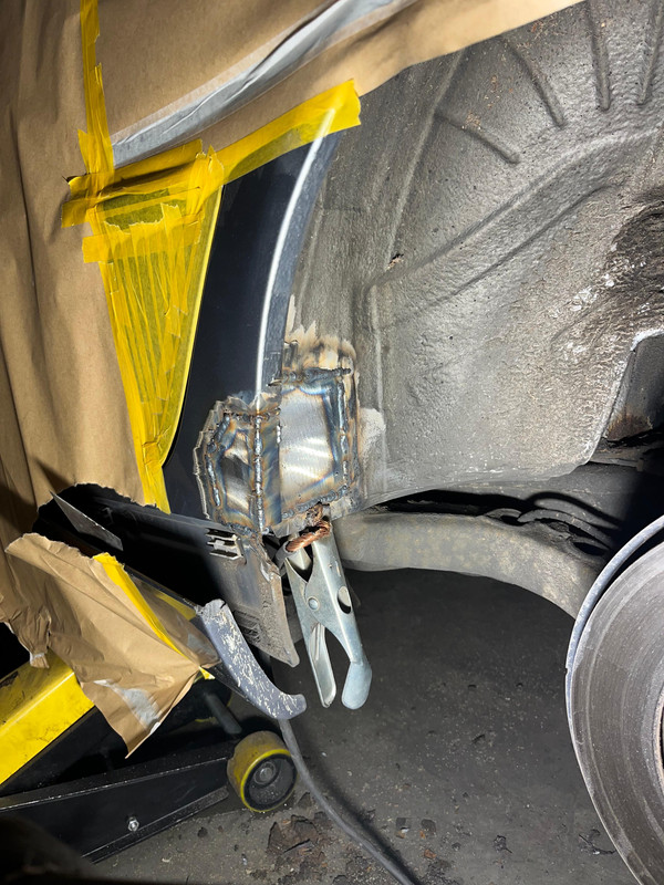

Nieuwe stukjes ingelast;

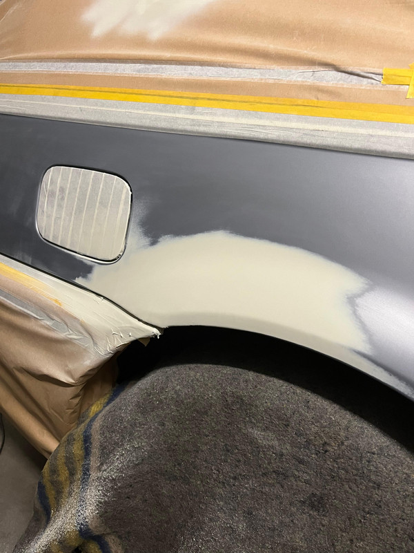

Plamuren en schuren
En spuiten in kleur / blanke lak. Lang niet perfect, maar ik ben ook absoluut geen professioneel spuiter / plaatwerker.

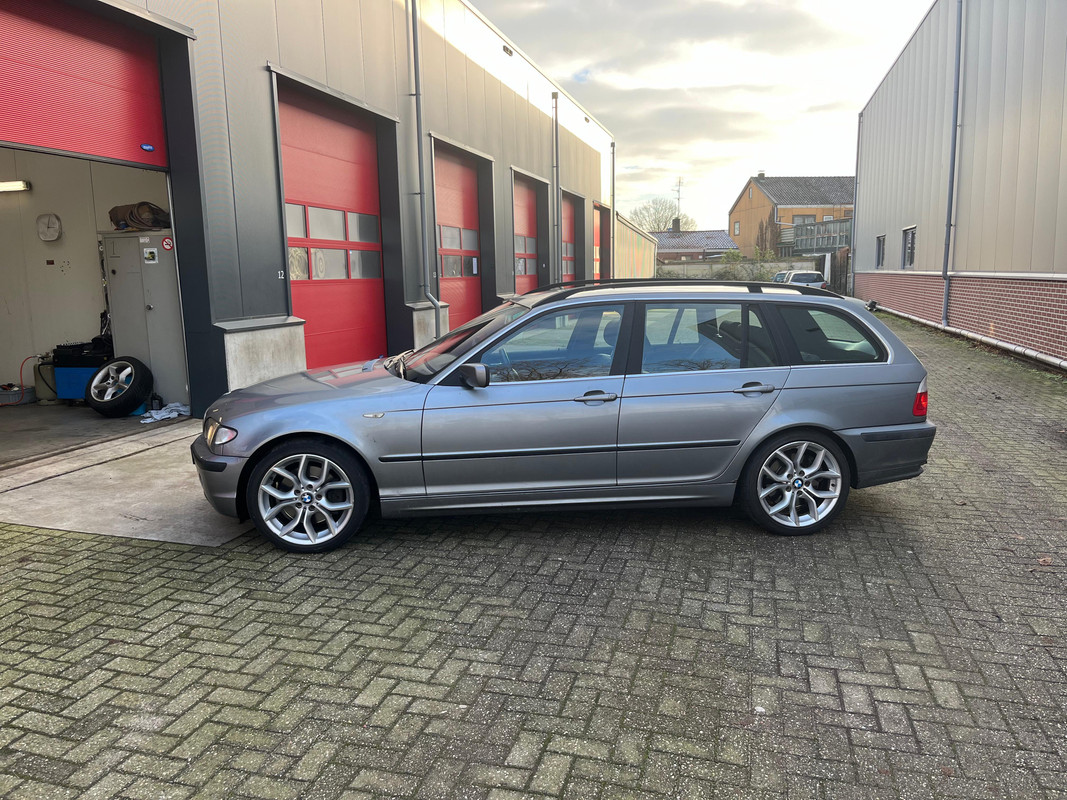

Voor 200 euries een set leuke 18" velgen van een x3 weten te bemachtigen. Zoals werd aangeraden niet voor een breedteset gegaan.

Godspeed schreef: 12 jan 2025, 06:50 Een professional misschien niet, maar de meeste ‘normale’ mensen gaan hier niet eens aan beginnen dus alvast respect daarvoor! Geen fotootje van het eindresultaat van dichtbij? Ik ben wel benieuwd. De foto’s hierboven zien er al veelbelovend uit.
Thanks :) Het was en behoorlijk karwei. Vooral het gladschuren.
Nog even de randjes van het afplakken wegpolijsten en dan ben ik tevreden.
