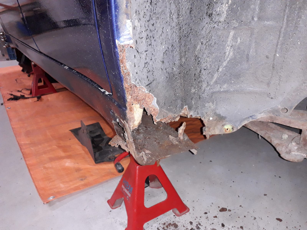

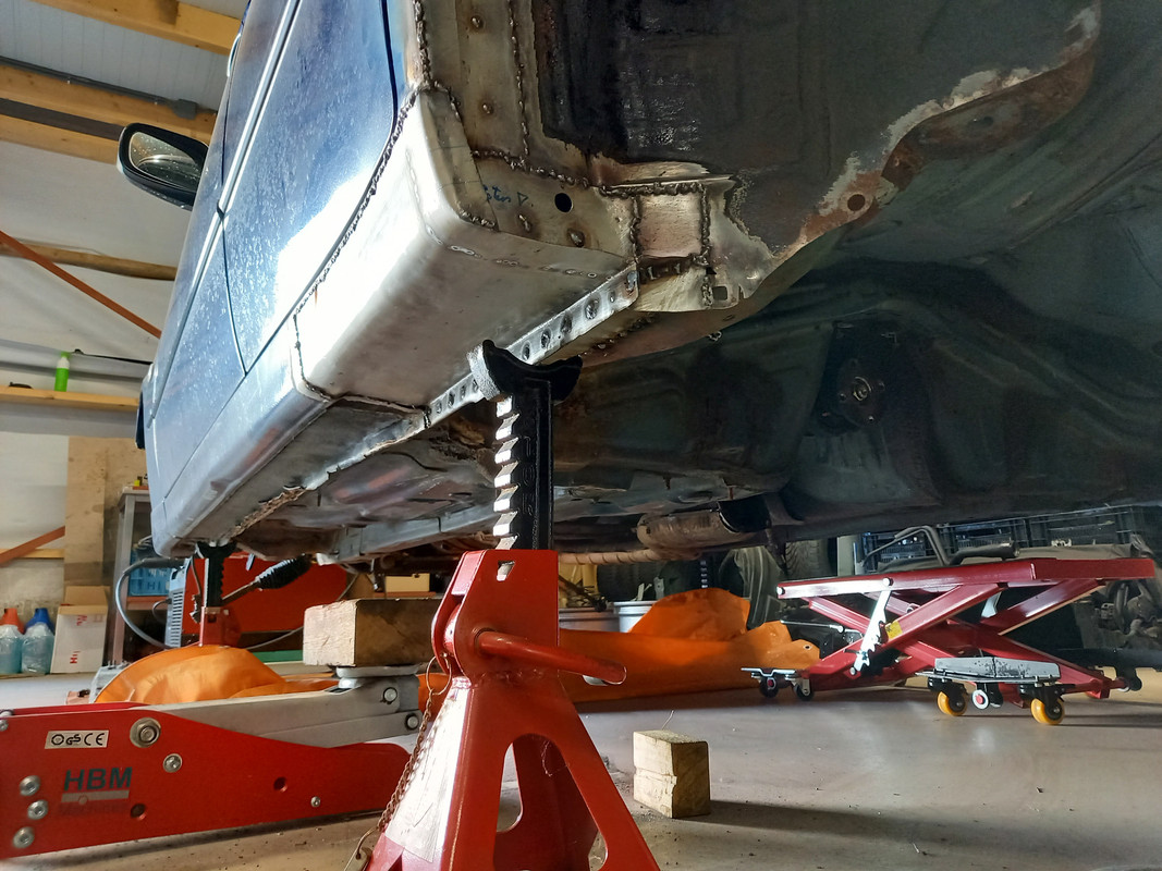

Tijdens de aanschaf had ik al wel wat roest gespot, maar geen idee dat het zo erg zou zijn :duh:
En ook nog eens aan beide kanten, dit was hoe de dorpel er aan toe is met alle roest eruit geslepen.
En hier is het weer sterk genoeg om door de krik ondersteund te worden :blink:

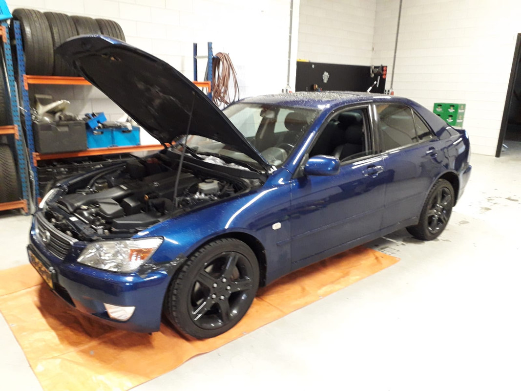

Vervolgens heb ik het onderstel voorzien van nieuwe rubbers en de remmen geupgrade met LS400 remklauwen.
Na wat spuitwerk en een mooie set 350Z track edition velgen (gemaakt door Rays Engineering) stond de auto er na een paar maanden netjes bij en kon het rijden beginnen.

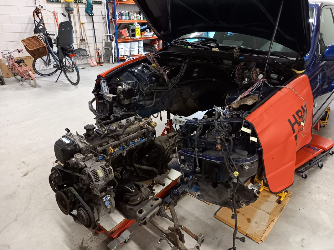

Na een poosje met de IS200 te hebben gereden werden al gouw een paar dingen duidelijk. Zoals bijvoorbeeld het gebrek aan vermogen en sportiviteit in de aandrijflijn. Ondanks de term sport in deze uitvoering is er op het torsen LSD na niets sportief aan deze aandrijflijn. De 1G-FE (2L 6 in lijn) is voorzien van een zeer traag geprogrammeerde elektronische gasklep en een loeizwaar dubbel massa vliegwiel.
Aangezien het plan om de IS200 te voorzien van een turbo vanaf het begin al de bedoeling was ben ik begonnen om eerst de hierboven benoemde problemen aan te pakken en gelijk de auto enigsinds voor te bereiden op de turbo.
Het motormanagement dat verantwoordelijk is voor de trage aansturing van de gasklep en toch het veld moest ruimen wanneer er een deugdelijke turbo conversie gedaan wordt is vervangen voor een ECUmaster EMU black. Hierbij heb ik ook de motorkabelboom gescheiden van de chassis boom en tegelijkertijd het motormanagement verplaatst van de motorruimte naar het interieur.

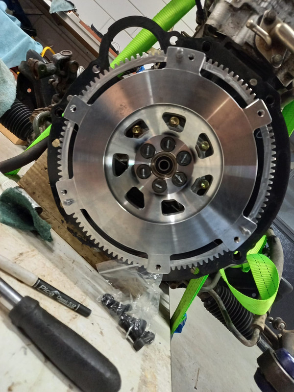

Het dubbelmassa vliegwiel heb ik vervangen voor een enkel massa exemplaar dat een paar kg lichter is en gebruik maakt van een 3S-GTE koppeling, hierin is veel meer keuze voor koppelingen die wat meer koppel aankunnen en ik heb dan ook de stage 3 koppeling van Competition Clutch geplaatst.

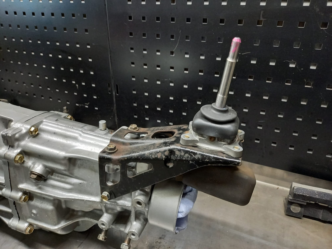

Tegelijkertijd vond ik een mooie deal op een versnellingsbak waarop de circlip mod was uitgevoerd, dit zou de zwake schakel in dit type versnellingsbak zijn waardoor hij wat meer koppel zou moeten kunnen hebben voordat ie stuk gaat. Want dat gebeurt nog wel eens bij deze versnellingsbakken. Tegelijkertijd heb ik een shortshifter gemaakt door het scharnierpunt van de pook één centimeter naar boven te verplaatsen. Dat ging best makkelijk door het aluminium gedeelte waar het scharnier zit te verplaatsen van de onderzijde van de zwarte steun naar de bovenzijde en de pook 1 cm te verlengen aan de onderzijde.

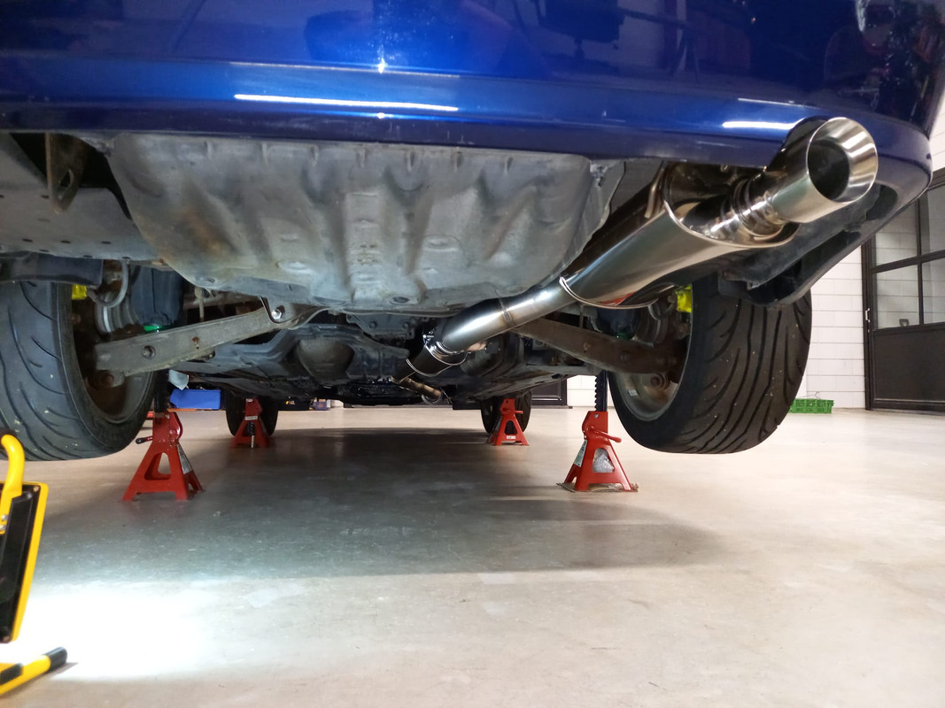

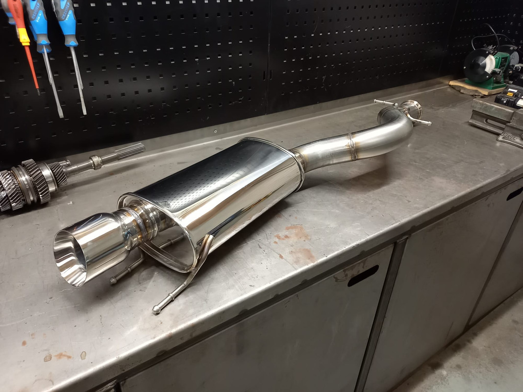

Vervolgens heb ik een volledige uitlaatlijn voor de auto gemaakt van 3 inch rvs, voor een atmosferische 2 liter motor is dit natuurlijk veel te groot maar ook dit was weer een stukje voorbereiding op de turbo conversie.
Na dit alles reed de IS best wel leuk ondanks dat er nog steeds geen power in zat. De motor was door de aanpassingen een stuk sportiever van karakter en produceerde ook wel een leuk geluid. Het was alleen wel veel te luid wanneer je 's ochtends en 's avonds rustig de woonwijk in probeert te rijden zonder idereen wakker te maken :tooth:

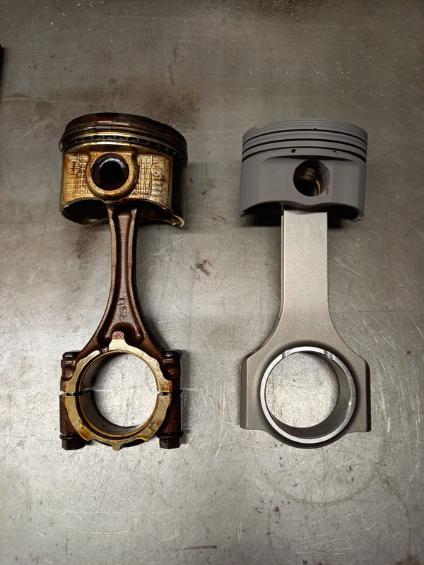

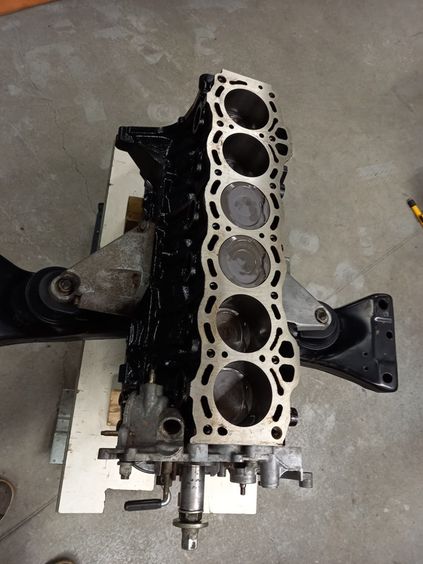

Met wat mazzel kon ik aanhaken op een groupbuy voor een set h-beam drijfstangen en gesmede zuigers voor de 1G-FE motor. Hier heb ik wel een half jaar op moeten wachten maar dan heb je ook wat :blink: .
Op het oog is al duidelijk te zien dat de drijfstanden een stuk meer geweld aankunnen en met de zuigers wordt de compressie verlaagd van 10:1 naar 9:1

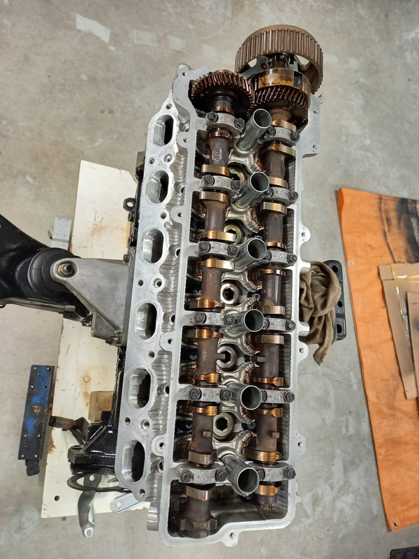

Het blok moest worden uitgeboord naar de eerste overmaat (dit was de enige maat waarin de zuigers zouden worden geproduceerd) dus het geheel keeg weer een verse start.
Andere modificaties aan het blok zijn sterkere klepveren en op de cilinderkop is een "pocket port" uitgevoerd (hierbij haal je wat materiaal weg boven de kleppen voor een betere doorsctroming).

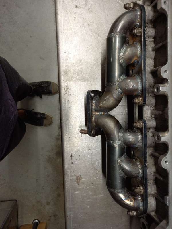

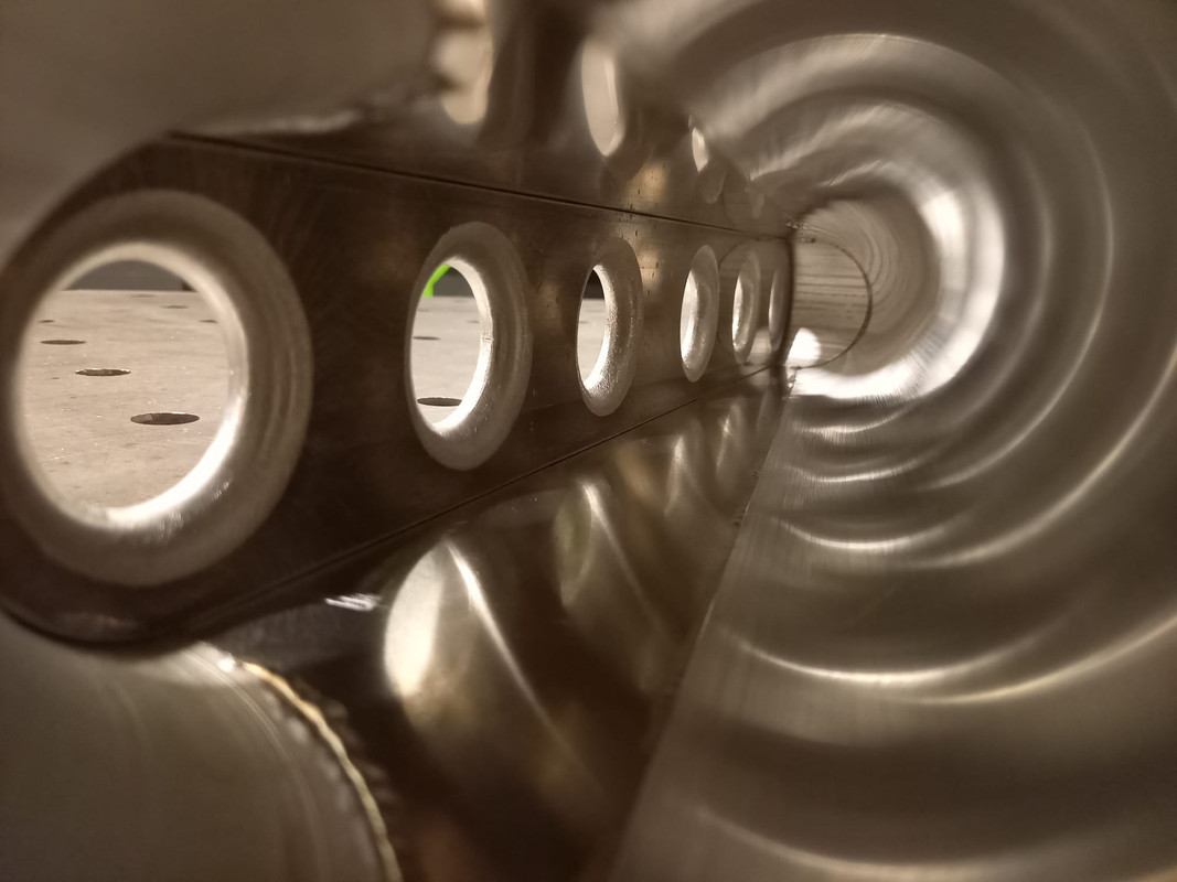

In de tussentijd bezig geweest met het produceren van het turbo spruitstuk met gescheiden banken voor een twin scroll turbo.

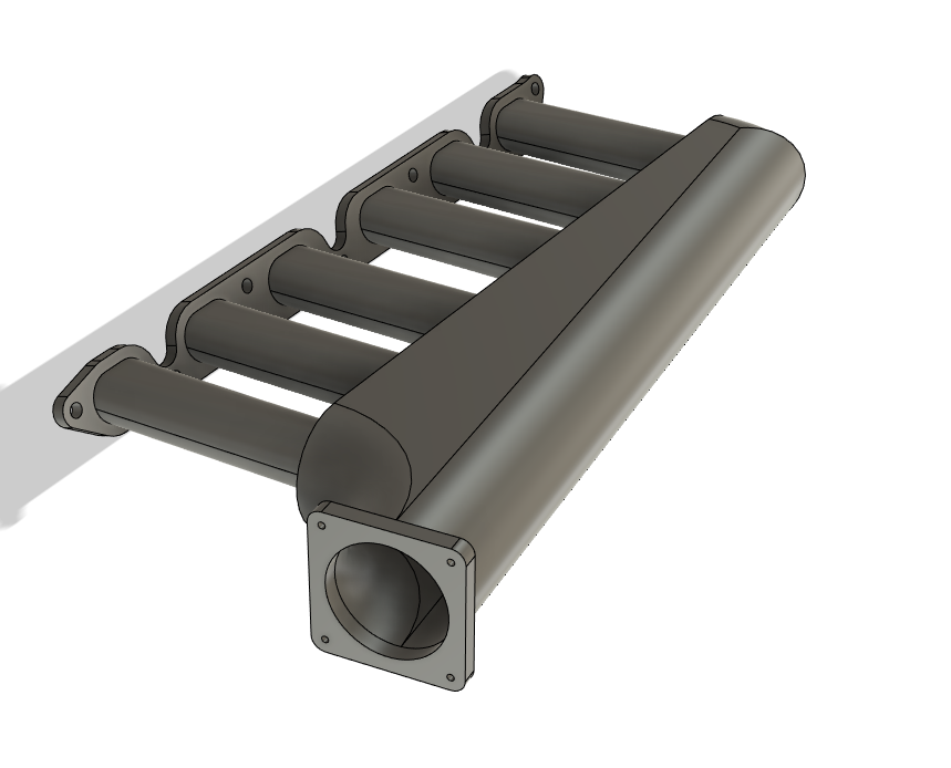

Tijdens het wachten op de drijfstangen was ik alvast aan het inlaatspruitstuk begonnen, dit was een heel project op zich.
Een beetje CAD, een klein beetje simulatie en een aantal uren oefenen met het tiglassen van aluminium (want dit zou de eerste keer worden) en de productie kon beginnen. Hier zit denk zomaar 40 uur aan werk in :hot: maar met het resultaat ben ik erg tevreden.
Zoek de verschillen :blink:
En van binnen.
Hier met de boel geinstalleerd.

Zijn die nieuwe drijfstangen niet gesplitst voor de montage aan de krukas?

De turbo is wat aan de grote kant en komt pas bij 4500 toeren tot leven. daarnaast is de wastegate weer te klein waardoor ik als hij eenmaal opgang komt de gasklep moet sluiten om te voorkomen dat het te gek wordt (denk aan turbodruk boven 2 bar). Dit leid er weer toe dat de turbo in surge gaat waar hij redelijk gauw stuk van kan gaan.
Bokkepoot schreef: 27 sep 2024, 08:54 Mooi werk!
Jawel hoor, alleen op de foto lijkt het inderdaad niet het geval. :)
