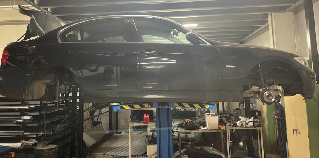

- 330 brug.png (872.93 KiB) 5176 keer bekeken

Een éénkolomsbrug, dat vind ik toch altijd een beetje spannend.Cazzo46 schreef: 04 apr 2024, 18:15 Zo staat hij er nu bij op de brug.

Valt mee hoor, deze is heel stabiel, hebben deze al jaren. Voordeel is dat je overal makkelijk bij kunt.
