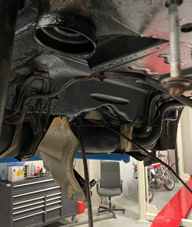

download/file.php?mode=view&id=35699
Manmanman wat roest zon BMW, daar is een Alfa nix bij. Gelukkig hebben we RX
Wel helemaal leeg en alleen circuit uiteraard.
De 330 moet wat toegankelijker blijven
- 330 RX.png (788.13 KiB) 5205 keer bekeken
Laatst gewijzigd door Cazzo46 op 04 apr 2024, 17:42, 1 keer totaal gewijzigd.
