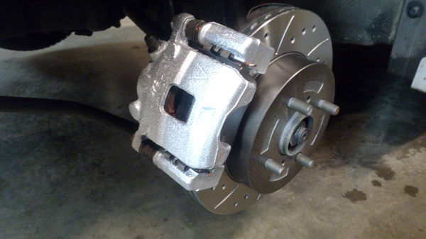

Ik heb op mijn daily, Vectra B Station V6 LPG automaat met regelmatig 1500kg aan de haak, een setje geboorde en gegroefde schijven zitten en deze zijn na 120.000 km en 5 jaar aan vervanging toe. Deze schijven zijn NIET gescheurd bij de geboorde gaten!
Ze zijn van MTEC Brakes: http://www.mtecbrakes.com/" onclick="window.open(this.href);return false;
witje
- Berichten: 1432
- Lid geworden op: 05 aug 2014, 12:53
Re: Keuze remschijven
Ik heb de grooved & dimpled van MTEC rondom op de BMW en aan de voorzijde van de Ignis. Geven geen krimp
