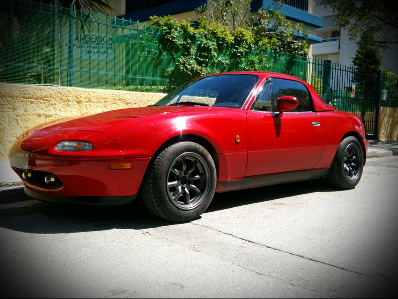

Zwarte watanabe's blijft dik onder een MX-5:

De originele Daisies in 't donker vind ik goed genoeg. Ik wil sowieso op 14 inch blijven. En die originele wieltjes vind je overal. Hou je geld over voor verschillende setjes met allerlei soorten bandjes (semi slicks, M&S en gewone banden voor op straat/roadtrips).

De originele bolletjes/daisy's met gepolijste velgrand:
Ik ga dan voor simpel: gewoon helemaal gun metal / donkergrijs metallic. Vind ik net iets stoerder, omdat de velg dan iets groter lijkt.
